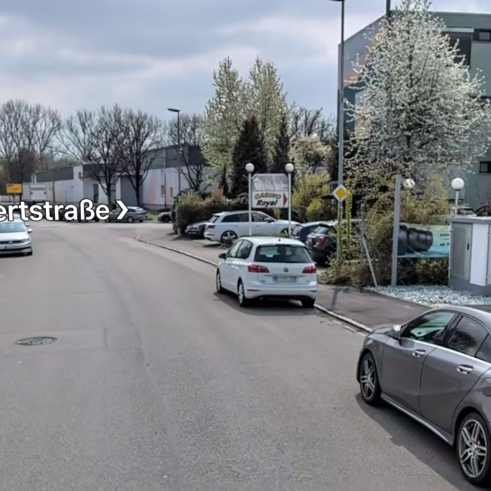

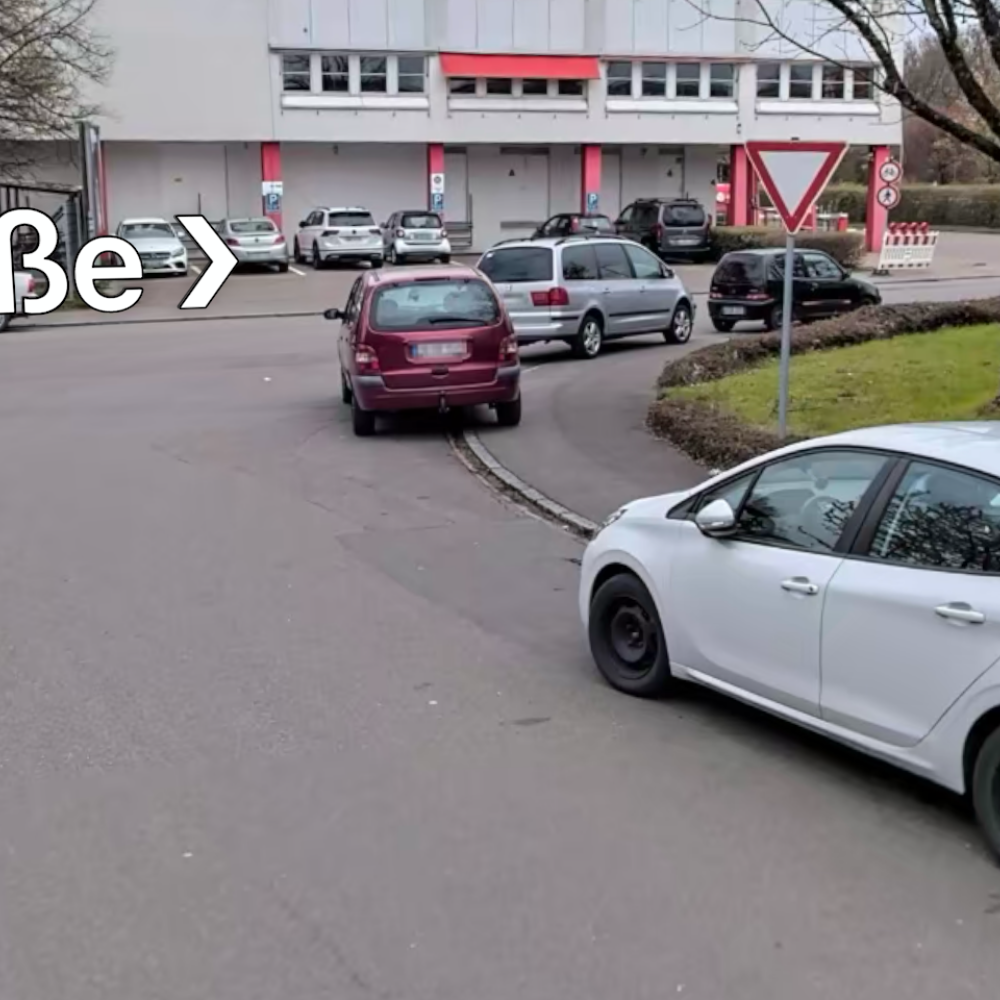

Was bräuchte denn eine Vorrangstraße hier noch?
Die Schilder. Bei Apple Karten sind die auch da. Über die Positionierung kann man sich streiten.

Also sind die Schilder da. Und das Foto bei Twitter einfach nur unglücklich aufgenommen oder absichtlich das Schild weggelassen.
Hätte man sich die Raterunde sparen können und einfach nur über die Platzierung der Schilder diskutieren können, denn so suggeriert der Twitter-Beitrag, dass es kein Schild gibt, was eben nicht der Tatsache entspricht. 🤷‍♂️
Natürlich haben wir hier unvollständige Information, daher können wir nur raten, aber macht ja auch Spaß... vielleicht gibt es auf der geradeaus führenden Straße 200m weiter vorne ein "Vorfahrtstraße"-Schild und damit geht der Benutzer dieser Straße von Vorfahrt aus. Das "Vorfahrt gewähren"-Schild das man in Apple Maps noch sieht ist vielleicht abmontiert oder nicht sichtbar. Das wäre dann natürlich gefährlich, weil derjenige der aus der einmündenden Straße rausfährt vielleicht von Recht-vor-Links-Regelung ausgeht und dann auch denkt, er hätte Vorfahrt...

Das ist m. E. wirklich eine unübliche Positionierung. Unabhängig von etwaigen Vorschriften kenne ich das Zeichen entweder direkt vor einer Kreuzung, aber durchaus auch unmittelbar nach einer Kreuzung. Eher selten irgendwo mittendrin, wie es hier anscheinend der Fall ist.
Denn das Zeichen heißt nicht unbedingt "Hier hast Du Vorfahrt!" (was eine Positionierung direkt an der Einmündung sinnvoll erscheinen ließe), sondern "Du bist auf einer Vorfahrtsstraße, und zwar so lange, bis deren Ende angezeigt wird (mit Zeichen 307)". Deshalb findet man das Zeichen direkt nach einer Kreuzung als Erinnerung für den einbiegenden Verkehr. Man muss es sich dann bis zur nächsten Kreuzung (und darüber hinaus) merken. Fand ich immer doof, ist aber nach meinem Verständnis so gedacht.

Wie auch immer er an die Lokation gelangt sein mag. Und hier ist die Auflösung (bitte nicht twittern 😉 ).
Ha!
Genau.
Am besten erkläre ich mein Erlebnis, als ich da in die Bredouille kam. Komme mit dem Auto an, von rechts kommt ein Auto angedüst. Ich denke, " huch, hat der Vorrang?", sehe kein Schild, keine Markierung, halte an. Der von rechts Gekommene steigt aber auch in die Eisen. Dann stehen wir dumm da.
Da sehe ich auf seiner Seite das Vorfahrt-Gewähren-Schild. Aha, ich habe Vorrang! Wo steht denn das?
Am nächsten Tag genau hingeguckt. Tatsächlich steht hier ca. 35 m vorher das Vorfahrtstraßenschild und zwar neben haufenweise parkenden Autos. Es kann gut sein, dass es jeden 2. Tag von einem Klein-LKW oder Truck unsichtbar wird. Davor war keine Vorfahrtstraße.
Durch die enorm zugeparkte Straße in beiden Richtungen und den extremen Verkehr muss man gewaltig auf den Verkehr achten. Da sausen auch DPD und UPS in bekannter Manier rum. Jedenfalls gibt es hier täglich reichlich Bremsungen bis zum Stillstand, weil an der Einmündung die Verkehrsregelung völlig unklar ist und man dann gleich an rechts-vor-links denken muss.
Das Schild gehört viel weiter nach vorne und zudem ist eine Abmarkierung absolut hilfreich.
