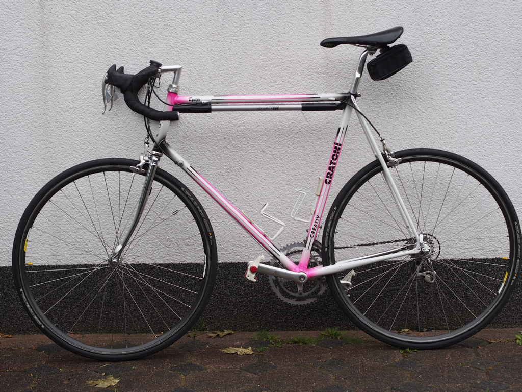

Aber zeig dochmal ein Bild vom Rad, dann lässt sich das besser einordnen. Hast du einen Stahlrahmen samt Alugabel?
Alles noch von altem Schlag :-)
Stahlrahmen mit Muffen und Alugabel.....
Rein technisch geht das, naja, Steuersatz und evtl. Tretlager werden nicht passen.
Aber zum einen waer es echt schade das Cratoni auseinanderzureissen, zum anderen, eine Rundhoecker 9Fach haette ich vielleicht auch mitgenommen, eine Spitzhoecker Record an einem neuen Rad sieht irgendwie nicht aus.
Auch wenn ich eigentlich fuer jede Schrauberei und Kreuzung zu haben bin, und neue Rahmen natuerlich problemlosnzu bekommen sind, ich wuerde das Cratoni, so wie es ist, fuer standesgemaesse Anlaesse behalten, und ein komplettes neues besorgen (na gut, ich wuerde es selber aufbauen wollen;))
Ich würde auch das Cratoni so behalten wie es ist. Es wäre eine Schande so ein schönes Rad auseinander zu reissen. Kauf die was modernes dazu, in das du so viel Vertrauen hast das du damit auch heizen magst.

Das Rad gehört doch schon fast in den Klassiker-Bereich! Wie die Vorposter bin auch ich der Meinung, daß es ein Frevel wäre, das Rad zu zerlegen.
Für's sportliche Fahren ein neues Rad und für die Eisdielen-Ausfahrt das Cratoni, ist doch perfekt!
Nun ja....das gibt mir jetzt echt zu denken. Über die Alternative, das Rad zu behalten, hab ich bis jetzt noch nicht nachgedacht. Die Lackierung hat für mich eher so den 80er Jahre Charme :-). Ich hab das Rad damals selbst aufgebaut. Der Rahmen war ein Restposten vom Händler meines Vertrauens....und da gab es ordentlich Rabatt.

Schickes Rad. :cool:
Ich würde es so fahren. Da reisst schon nichts ab oder bricht, nur weil's zu alt ist.
