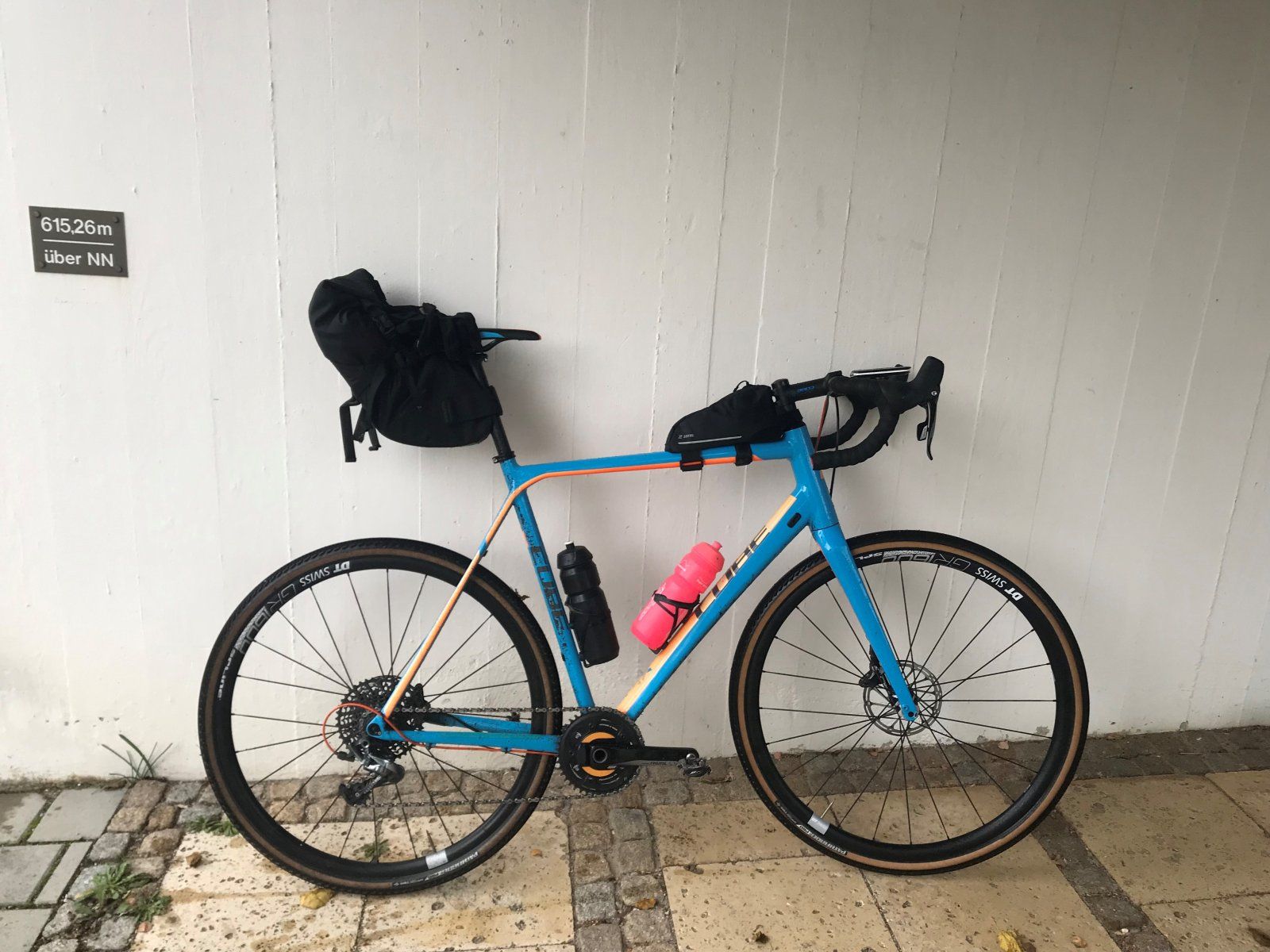

lassen möchtest, empfehle ich dir dieses Autolackaffenvideo zu verblichenem Lack. Bei den kleinen Stellen am Renner geht das natürlich prima händisch
(so ab etwa 8:35 Min.)
Hab den Rahmen nochmal angeschaut. Leider ist das verblichene Orange ein Aufkleber unter Klarlack. Da wird das mit der Politur nicht gehen, schade.
