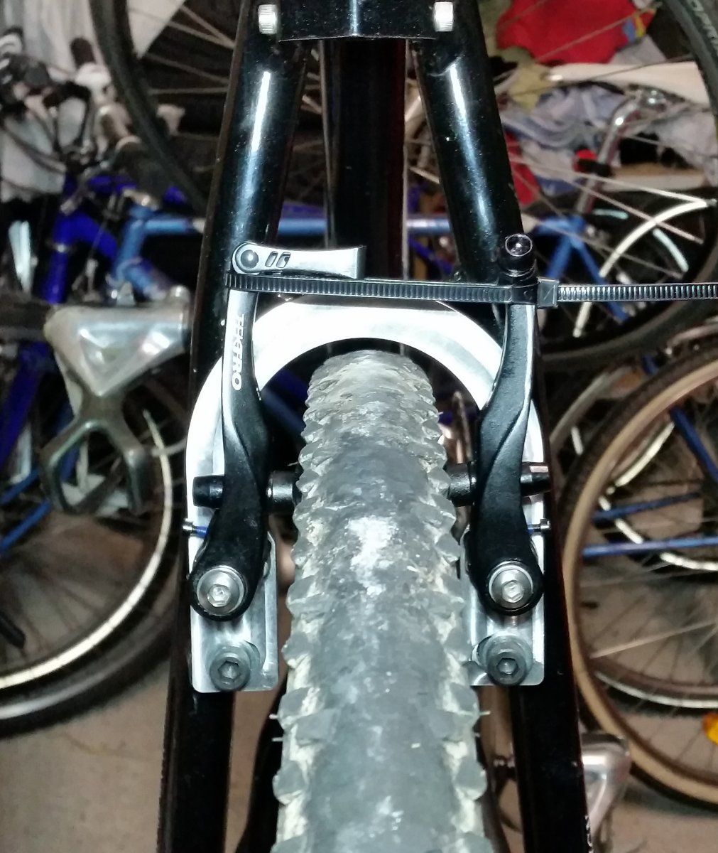

Anfertigung Adapter Canti 26" auf 28"
Was mir an diesem Bild auffällt:
ich würde breitere Distanzbüchsen nehmen zwischen Bremsschuh und Bremshebel.
Bei zunehmendem Gummiverschleiß kann der Bremsschuh schlimmstenfalls in die Speichen segeln/die Nippel küssen.
Dann auch die Bremsschuhe so montieren, daß die Schrauben waagerecht oder leicht nach oben gerichtet stehen.
Das hatte ich auch schon für mich selber mukiert. Aber ich will erst die für das Rad gedachten LR einbauen und dann die Bremse schlussendlich einstellen. Da liegen ja ca 4 mm zwischen .
Ausgehend von diesem Bügel könnte man auch Cantinachrüstoptionen für Randonieure anbieten.
Magura hatte so etwas früher für die Hydrostop
Was meinst Du mit Nachrüstoption?
Den Bügel an eine RR Bremshalterung?
Hier Bidler von den verbauten Adaptern. Die Bremseinstellung ist nicht ideal, wird aber erst bei dem neuen LRS sauber angepasst.
Auf jeden Fall kann man jetzt schon beide Räder gewollt! zur Blockiergrenze bringen ohne das sich da irgendetwas bewegt.
Man sollte nur nicht das Gewicht nach vorn verlagern um den Adapter beim bremsen zu beobachten . . . . da wäre ich fast nach vorn abgestiegen :oops:
