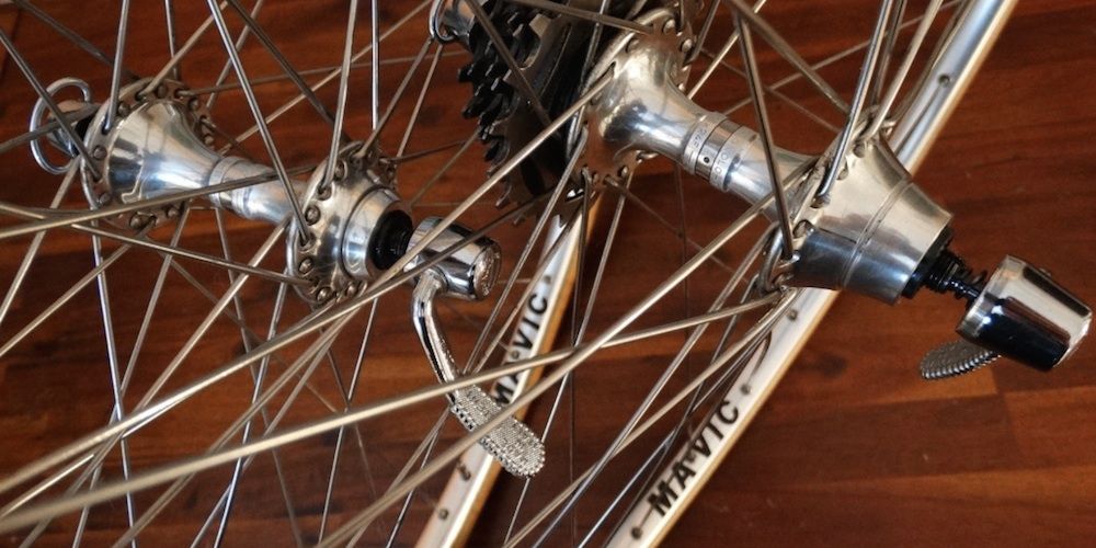

Habe diese Woche ein Bianchi Specialissima X4 – vermutlich 1987 oder 1988 – im stark gebrauchten Zustand aus erster Hand erworben. Der Vorbesitzer ist wohl nicht recht pfleglich damit umgegangen, wovon die Kampfspuren zeugen. Aber ich musste keine schlimmen Schäden feststellen. Offenbar wurden einige Komponenten nach einigen Jahren modernisiert, da statt der C-Record-Teile die Schaltung und Naben Dura Ace sind.

Der Hinterbau ist 126 mm breit, die Dura Ace-Nabe 130 mm mit 8-fach Ritzel. Ich kenne die Diskussion ums aufbiegen des Rahmens auf Nabenbreite. Die Nabe würde ich auf 126 mm reduzieren und ein 7-fach Ritzel verwenden. Wie funktioniert das „Umspacern“ der Nabe? Paßt der Schaltzugweg der Bremsschaltgriffe zu einem 7-fach Ritzel?
