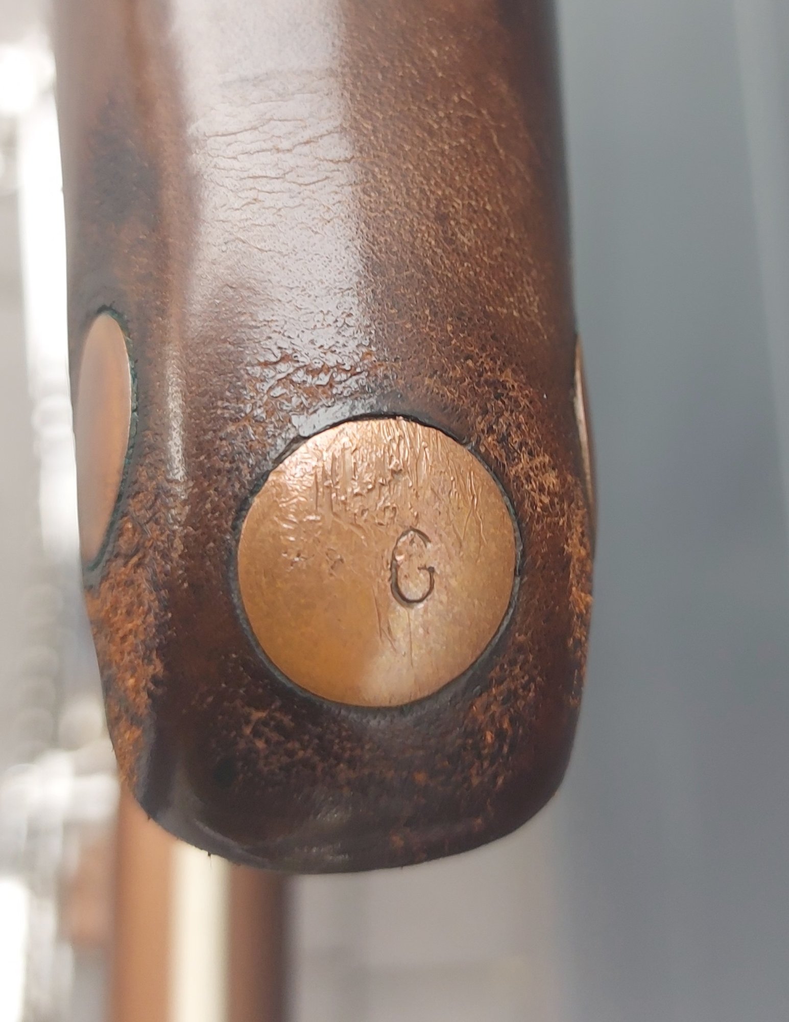

Moin,
Es ist etwas ruhig geworden um mein Milanesi......
Ich hab' nach und nach die Teile geputzt und weiter recherchiert.
Heute Abend habe ich folgende Antwort vom Fahrrad-Museum Brianza d'epoca in Concorezzo (nordöstlich von Mailand) auf meine Anfrage bekommen.
"Buonasera Jorg, ho fatto una ricerca su "Milanesi" e l'unica risposta l'ho ottenuta da Scarini ,telaistavdi Pavia. Parè che Milanesi fosse un assemblatore, acquistava telai da vari costruttori, Lombardia e Veneto e li montava con componenti più o meno pregiati a seconda di quello che il cliente voleva spendere. Sono diversi anni che ha chiuso l'attività.
La tua bicicletta in foto, anni 80 ,sembra un telaio Galmozzi con forcella e scatola mc Cinelli. Molto gradevole, anche le rifiniture. A presto.
Als Übersetzung bekam ich folgendes:
"Guten Abend Jorg, ich habe eine Suche nach "Milanesi" durchgeführt und die einzige Antwort, die ich bekam, war von Scarini, einem Rahmenbauer aus Pavia. Es scheint, dass Milanesi ein Assembler war, er kaufte Rahmen von verschiedenen Herstellern in der Lombardei und Venetien und baute sie mit mehr oder weniger wertvollen Komponenten zusammen, je nachdem, was der Kunde ausgeben wollte. Er ist schon seit einigen Jahren nicht mehr im Geschäft.
Ihr Fahrrad auf dem Foto, aus den 1980er Jahren, sieht aus wie ein Galmozzi-Rahmen mit einer Cinelli mc-Gabel und Box. Sehr schön, auch das Finish. Wir sehen uns bald wieder.
Da bin ich platt. Ein Hinweis auf Galmozzi...
Das würde auch zu dem "G" auf dem Sattel * passen...
Das wäre ja der Hammer.....
Bin gespannt, ob's hier Galmozzi Experten gibt (z.B. @-LUPO- @Avi.1990 @HellasVeneto @knutson22 etc.) und was die dazu meinen.....
Motiviert durch das vorherige Feedback habe ich heute noch einen Fahrradladen in Pavia angeschrieben, ob Sie was zu "Milanesi" wissen und hier ist deren übersetzte Antwort (das Original spar ich mir jetzt):
"Hallo Jorg, danke, dass du uns geschrieben hast!!!
Viel mehr gibt es zur Geschichte von Milanesi nicht, er war ein Ladenbesitzer aus Pavia, der die Herstellung von Rahmen durch Handwerker nutzte, die für andere wichtige Marken arbeiteten: Ihr Fahrrad wurde beispielsweise aus vielen Rahmenkomponenten zusammengebaut, die von der Mailänder Firma Cinelli verwendet wurden.
Er war ein Subunternehmer, er kaufte bereits gebaute Rahmen und brandmarkte sie in seinem Namen.
Viele Fahrradhändler in der Gegend von Pavia taten dies damals.
Viele Rahmenbauer, die für Cinelli aus Mailand und auch für Bianchi arbeiteten, produzierten parallel auch für diese kleinen Ladenbesitzer in der Gegend
Unterm Strich ist jetzt also klar, die Marke "Milanesi" kommt aus Pavia und besteht im Prinzip aus umgelabelten Rahmen anderer Rahmenbauer.
Und jetzt wird's schwieriger: Lässt sich bestimmen, ob der Rahmen ursprünglich ein Galmozzi ist/war?
Vielleicht gibt's ja Ideen, wer das beantworten kann......bin für jede Anregung dankbar
