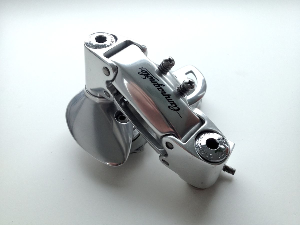

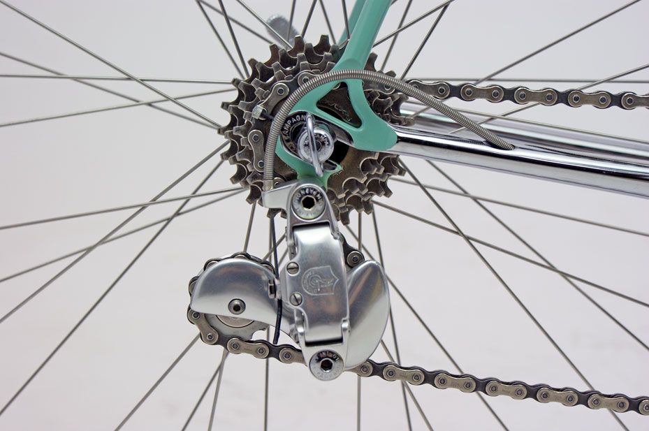

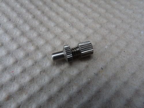

Mal eine Frage zur Einstellung des Schaltwerks:
Normalerweise hat man ja eine Einstellschraube für die Feineinstellung. Wie ist das denn bei diesem C Record Schaltwerk?
Auf dem Bild von Speedbicycles und auch im Katalog kann ich nichts erkennen, womit man das Schaltwerk einstellen könnte ... Wie wurde das denn damals gemacht? :confused:
(Mal davon abgesehen, dass das Schaltwerk sehr merkwürdig auf deren Photo aussieht ...)
Ansonsten hätte ich von einem 2. Gen Schaltwerk eine Einstellschraube die auch passen würde, dort aber wohl nicht hingehört:
Puh, ob die Schraube auch beim ersten Gen. Schaltwerk dabei war, weiß ich jetzt auch nicht....vielleicht hat Campa erst beim 2.Gen. gemerkt, dass sie eigentlich eine Schraube brauchen? Gabs beim ersten Gen. überhaupt schon Klickschalthebel? Bei Frictionsschalthebeln braucht man die Schraube doch nicht.....
Die Schraube bricht auch leicht, da gewissermaßen eine Fehlkonstuktion. Vielleicht fehlt sie nur deswegen beim Foto von Speedbycicles? :rolleyes:
Das könnte der Grund sein, dass man die Einstellschraube bei ungerasterter Schaltung eigentlich nicht braucht. Daran hatte ich natürlich nicht gedacht ...:oops:
Also, das sogenannte C-Record 1. Gen. ist ja ein Record Corsa. Dieses Schaltwerk hat " keine " Zug-Einstellschraube
zur Regulierung der Zugspannung. Warum ? Es ist für Frictions-Schalthebel gebaut und wird nur über oberen u. unteren
Anschlag eingestellt. Daher gabs für dieses Schltwerk auch keinen Synchrohebel.
Aber dann hat Campagnolo Synchro erfunden und festgestellt: Wenn wir eine Zugstellschraube bauen
die in die " alten " Schaltwerke passt dann können wir, den passenden gezahnten Einsatz vorrausgesetzt,
auch diese Schaltwerke gerastert fahren. Geht für 6 u. 7 fach. 6-fach gelber u. 7-fach blauer Einsatz.
Sieht so aus:

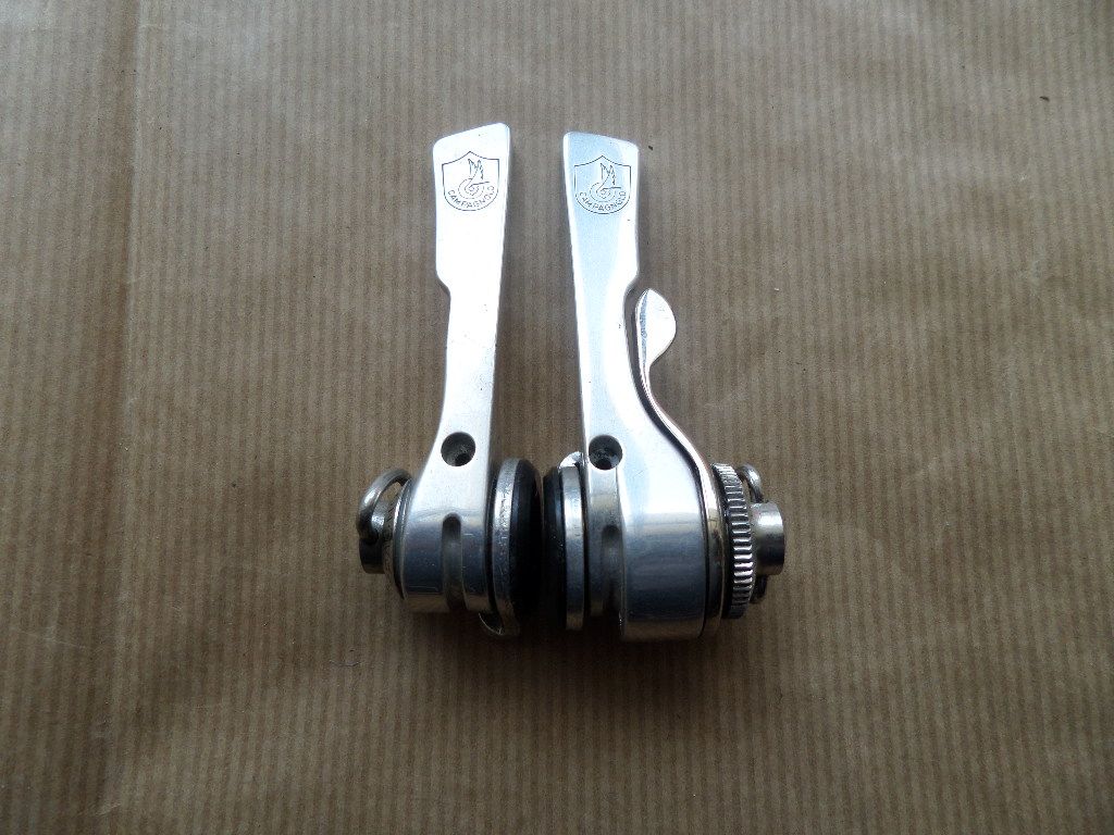

Damit ist das Campa Schalthebel-System ja richtig flexibel. Man kann quasi aufrüsten, ohne neue Schalthebel zu kaufen. Das gab es bei Shimano nie.
Wobei ich mich schon frage, ob die gerasterte Schaltung überhaupt mal gut mit den C-Record Kettenwerfern funktioniert hat. :rolleyes:
Meiner Meinung nach ist hier immer die Kette zu weit vom Zahnkranz weg, da es ja noch kein Parallelogramm-Schaltwerk ist. Oder ich bin einfach zu blöd, das zum Laufen zu bekommen.... ;)
Denke, erst mit dem Chorus Parallelogramm Schaltwerk hat die Rasterung gut funktioniert.
Ich bin ja einmal mit dem X4 gefahren bevor ich es zerlegt habe. War zwar ein ungerastertes Croc d'Aune Schaltwerk statt C Record dran, aber das lies sich so gut schalten, dass man sowieso keine Rasterung benötigt :-)
Das stimmt natürlich. Ich fahre Rahmenschalthebel auch lieber ohne Rasterung. :)
Ihr braucht nur den richtigen Einsatz, dann funktioniert das gut. Natürlich sollten auch Kette und Kranz zusammen passen,
siehe Beschreibung. Wir haben das gleich zu anfang der Synchro Zeit ausprobiert, geht sogar mit Superrecord.
Mit Superrecord hab ich das seinerzeit auch probiert, 6 Fach, gelbe Zahnscheibe, Shimano 105er Schraubkranz und Shimano Uniglide 600 Kette und der nachträglichen Einstellschraube (wie in der Campa Anleitung beschrieben). So richtig glücklich wurde ich damit aber nie, hab die meisste Zeit auf ungerastert umgeschaltet gehabt. Dazu kam noch, dass ich Angst hatte - weil der Widerstand beim Rasten so hoch war - dass ich mir die Schalthebelsockel aus dem Vitus 979er Rahmen - dort war das ganze montiert - rausreiss. Ich hab dann nach einiger Zeit auf die normalen Hebel zurückgerüstet.

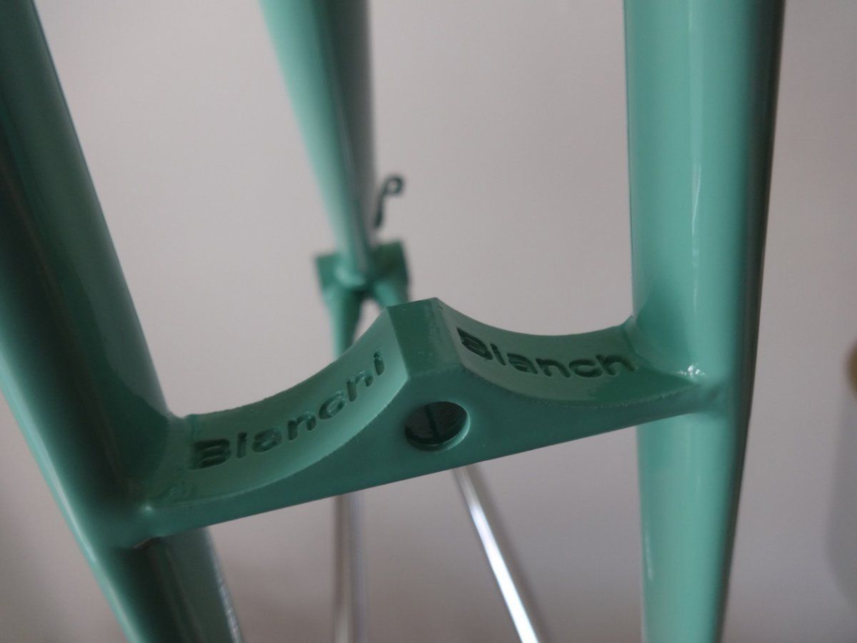

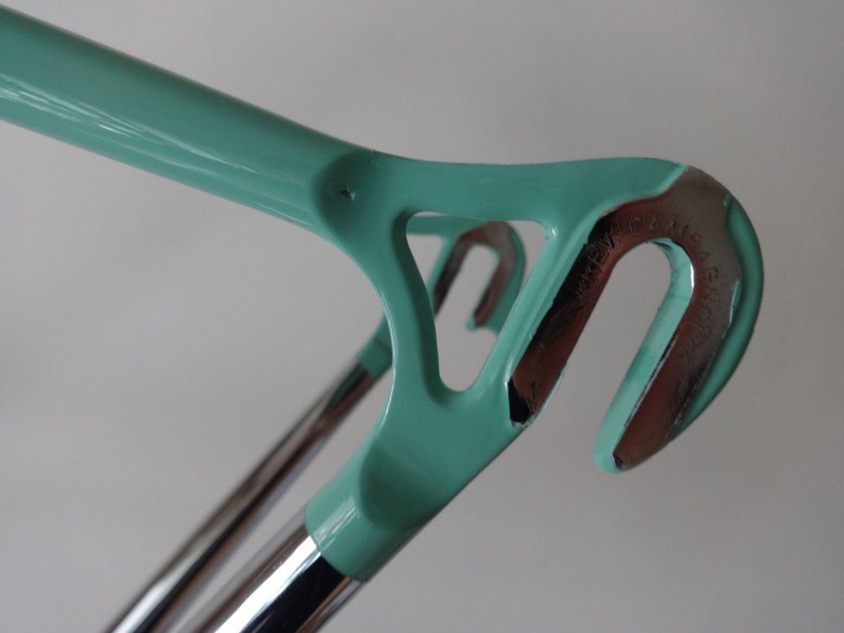

Der Rahmen kam nun etwas überraschend heute schon an. :)
Der Farbton passt und die Lackierung ist auch insgesamt sehr gut geworden. Der Lack scheint wie auch beim anderen X4 sehr dünn aufgetragen zu sein. Alle Gravuren und Kanten sind schön sichtbar. Die Übergänge vom Lack zum Chrom an den Kettenstreben ist auch prima geworden. Bin sehr zufrieden mit dem Ergebnis, lediglich unter dem Tretlager hat es eine unschöne Stelle. Mal sehen, ob ich diese etwas ausbessern kann. Den passenden Lack habe ich noch vom anderen X4.
Werde nun zuerst die Gravuren ausmalen und die Decals anbringen bevor ich es montiere. Das wird bei dem sehr feinen Logo auf dem Steuerkopf noch interessant werden. An den Auflageflächen an den Ausfallenden muss ich noch etwas den Lack nachschneiden, damit die Kanten schön sind. Das war bei meinem unverbauten PR 6000 Rahmen auch nicht anders.

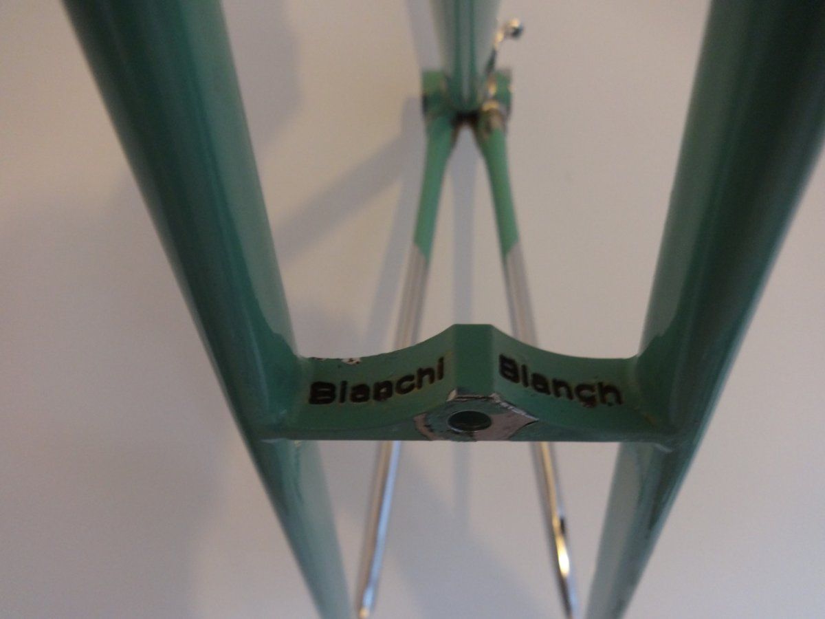

Das fehlte vorher schon. Ist wohl vom Lot verdeckt.
Man kennt das ja von Briefmarken. Wenn da mal ne Zacke fehlt, sind die unbezahlbar. ;)
Man kennt das ja von Briefmarken, wenn da mal ne Zacke fehlt, sind die unbezahlbar. ;)
Oder wurde das Ausschußzeugs nach Deutschland exportiert ? Da bleib ich doch lieber bei meinen Räderns deutscher Hersteller. :p
