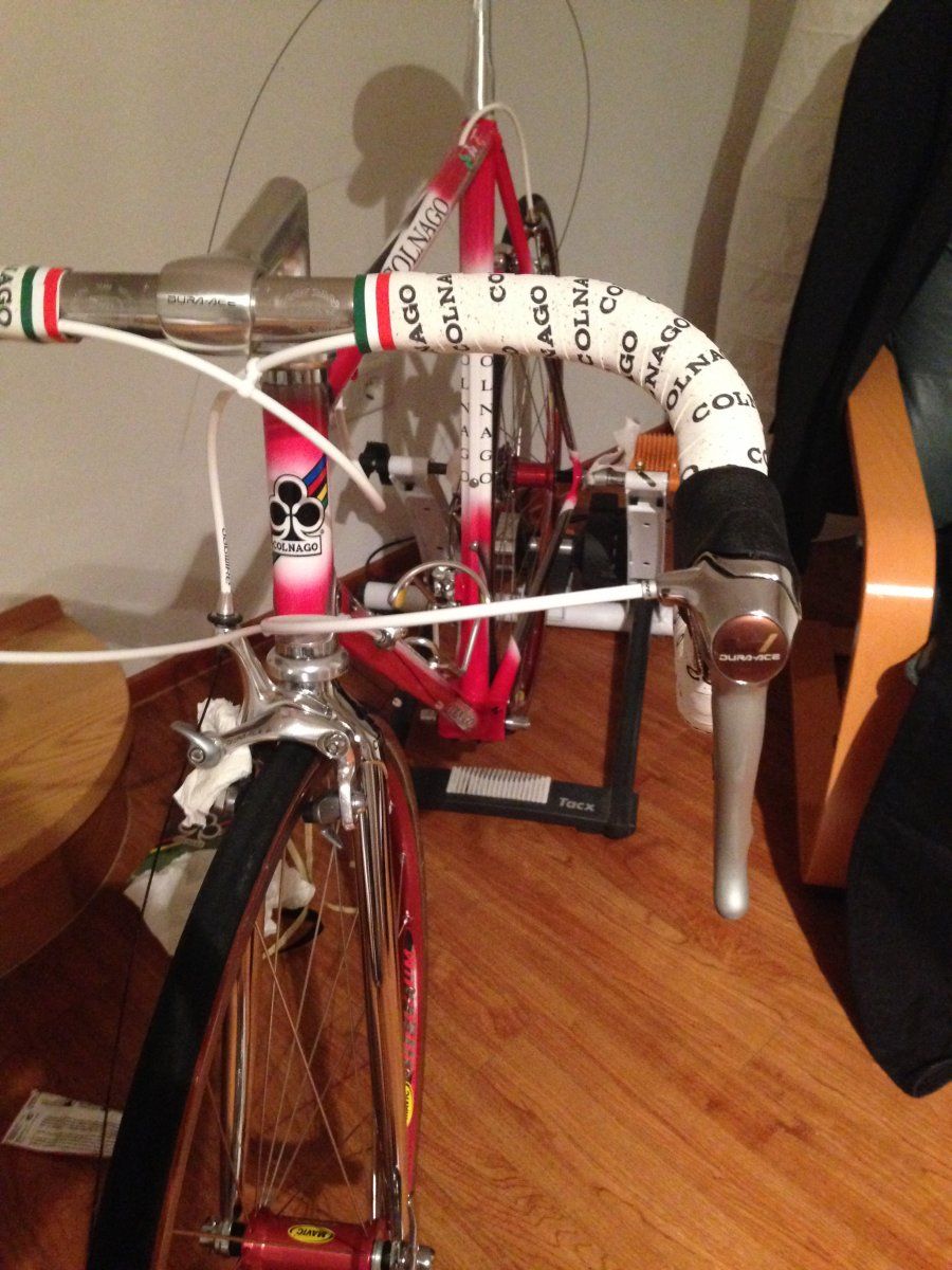

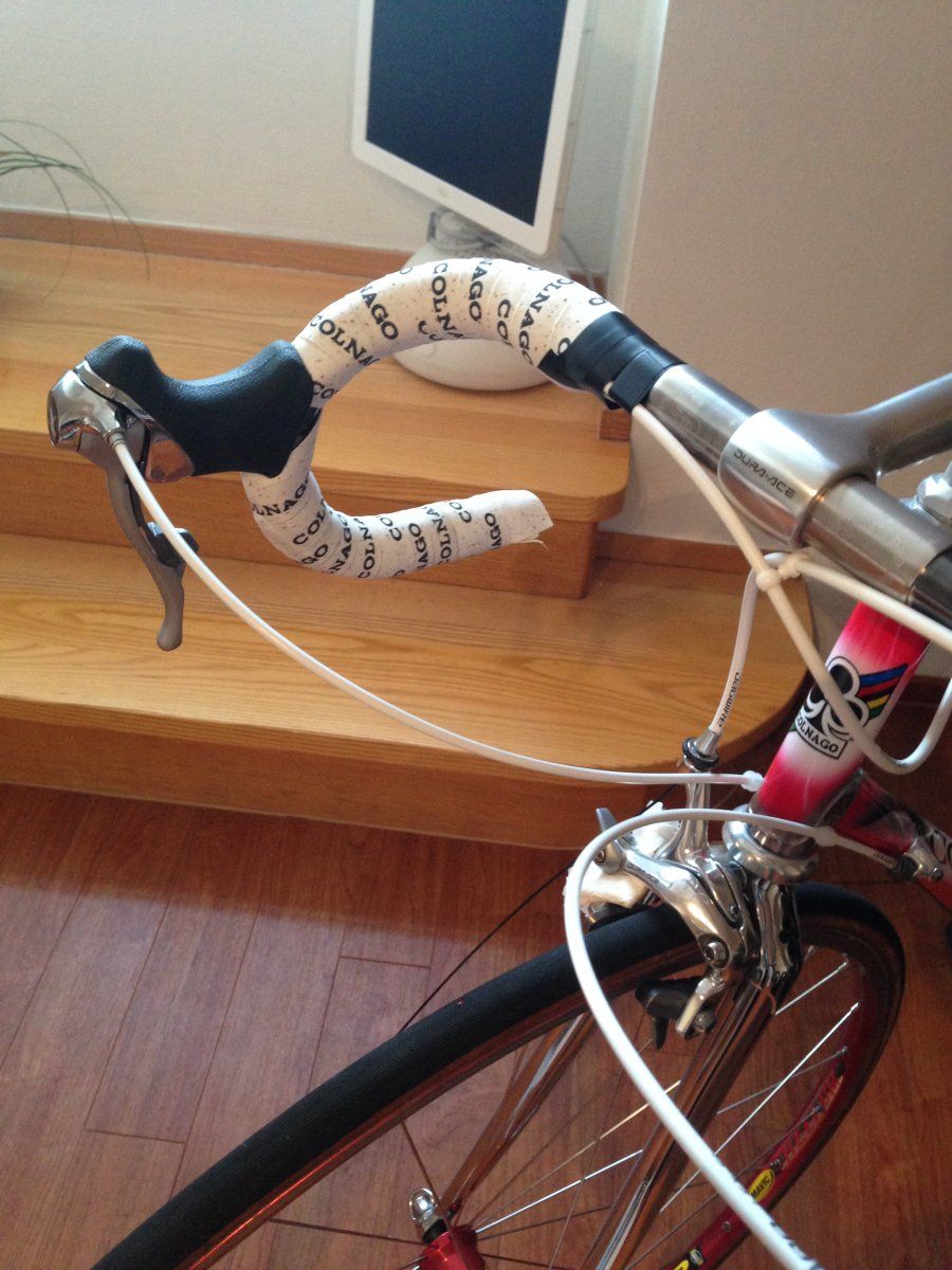

So?
Ist doch nur mal so rumgewickelt, nicht geklebt nichts... nur um mal die Farbe zu sehen :D
Weiss, aber ohne Colnago... hier ist weniger mehr, der Rahmen knall auch so super!
Ich find das Band echt ganz gut, aber der Sattel passt jetzt nichtmehr, bin am überlegen nen Selle San Marco Regal zu nehmen in weiß?
Und die Wäscheleinen von den Schalthebeln solltest du kreuzen. Dann scheuern sie nicht am Steuerrohr und es sieht nicht so gewürgt aus.
Dann die Schaltzüge unterm UR nochmal kreuzen, bei dem Rahmen geht das ja, und dann ist alles wieder paletti.
Wo hast du den Rahmen denn lackieren lassen? Sieht nach einen guten Job aus ;)
Kreuzen würde ich die Schaltzüge aber wirklich. Ansonsten ist der Lack am Steuerrohr schnell durchgescheuert. Und kommst du mit den STI's soweit unten klar? Da gäbe es sonst auch klassische Lenker die etwas handgelenksschonender sind!
Den Rahmen hab ich bei meinem Lackierer machen lassen, 450€ bezahlt und 4 Monate gewartet... Aber das wars absolut wert! Der gelbe Rahmen ist jetzt auch bei ihm, wenn du wissen willst wer das ist schreib mir doch ne PM. An den Zügen sind so Gummikappen da sollte nichts passieren und wirklich viel gefahren wird das Rad sowieso nicht... Ist eher so ein schön Wetter Rad, für richtiges fahren nehm ich lieber ein anderes, die Colnagos sind ja wie rohe Eier :)
