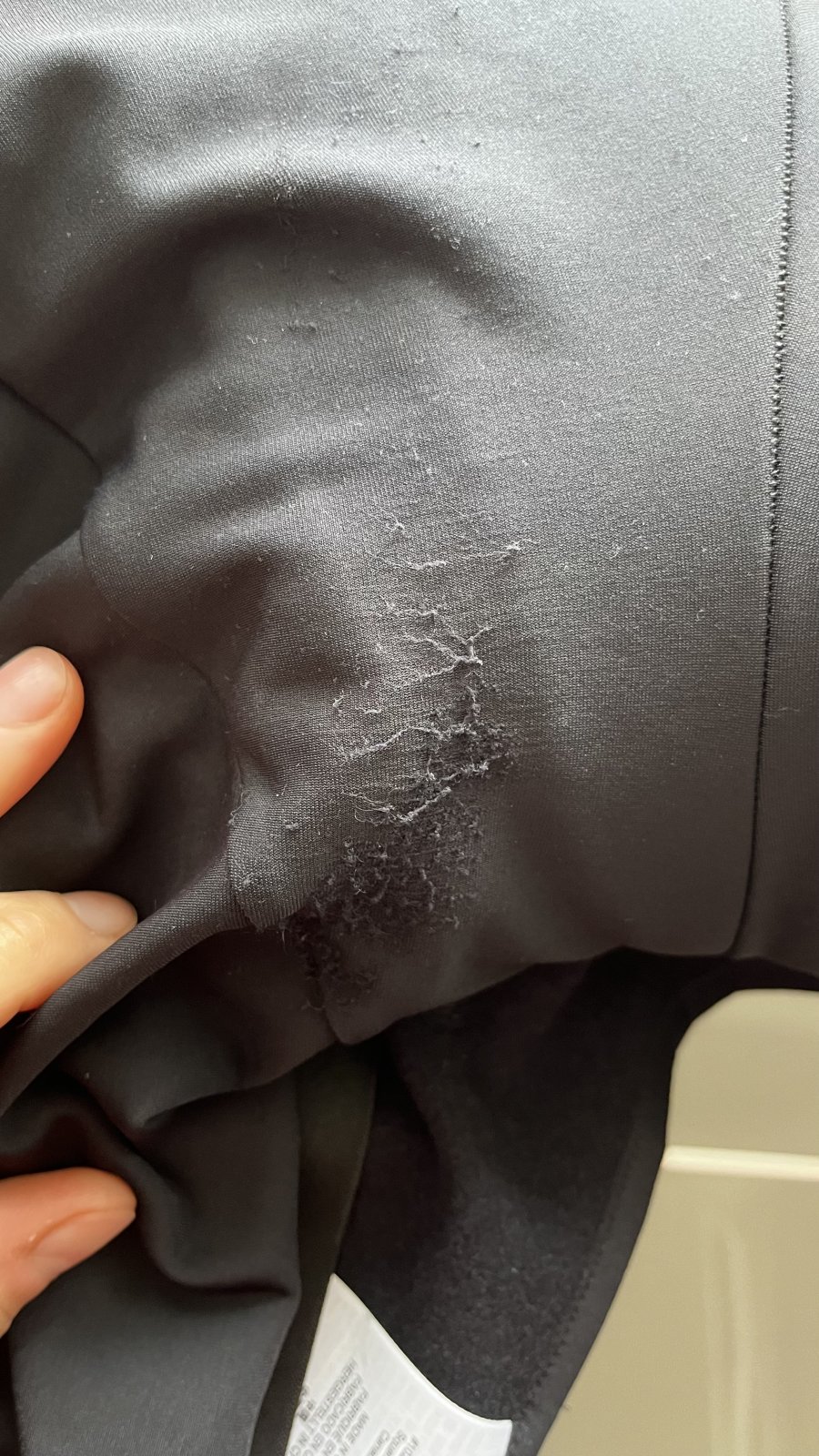

Bezüglich Sattel, bin jetzt auf diesem umgestiegen. Der ist auf der Oberseite glatt und das Thema ist erledigt.
Im Bild sieht man was dann passieren kann. Hatte Glück und 7mesh hat es akzeptiert und mir eine neue geschickt.

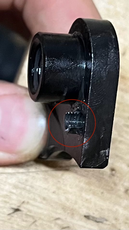

Schrauben solltest du auch überlegen zu tauschen, sind leider nicht durchgängig Edelstahl, somit sieht’s nach Regenschauer schnell nicht so toll aus.
Und toi toi toi, den Sattel hab ich auch hier liegen, hat mich 2 Hosen gekostet da die Struktur zu rau ist.

@suoixon Wie schnell hast du das an den Hosen gesehen? Bei @hoolabalooza scheint es zu passen.
Hab nochmal nachgeschaut. Fahre den Sattel seit Mitte März und habe seitdem ca. 4.500km drauf, mit drei verschiedenen Bibs (Castelli, Santini, Gore). Alle sind noch super in Schuss. Also der Sattel ist wirklich völlig ohne Probleme bisher bei mir

Das Tretlager verichtet unauffällig seinen Dienst und der Sattel frisst keine Hosen.
