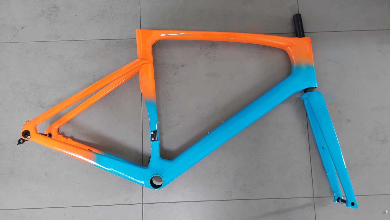

Und ich habe gerade die Versandbenachrichtigung für den Rahmen bekommen.
Leider gab es doch keine Bilder vorab...
Bin echt gespannt wie die Lackierung jetzt tatsächlich ist.

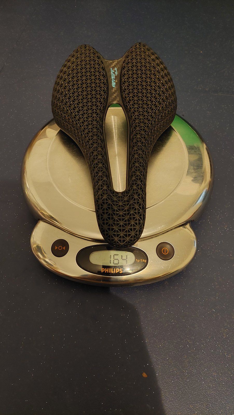

Ich habe ja den gleichen und meiner hat schon verschieden harte Stellen. Die Nase ist z. B. deutlich weicher als der Teil, auf dem man sitzt. Das hinterste Ende ist wiederum sehr weich. Ob das so filigran, wie bei den teuren 3D-Sätteln von Fizik, Selle und Co ist, kann ich aber nicht beurteilen, da ich die nicht kenne...

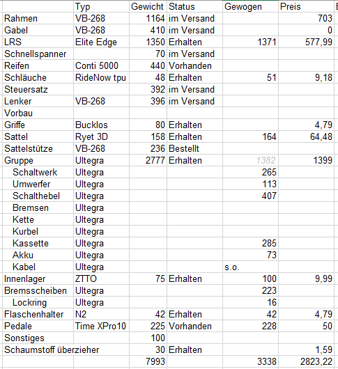

Bis jetzt läuft das doch richtig gut. Mit ein bisschen Glück, hast du in etwas von über einen Monat alles zusammen. Das ist für einen Custom Aufbau mit Lackierung, in meinen Augen nicht lange. Wie fiebern auch alle mit dir freuen uns für dich. :daumen:

Lass dann mal hören wie es war und was du zur Qualität des Rahmens sagst.
Bin gespannt.

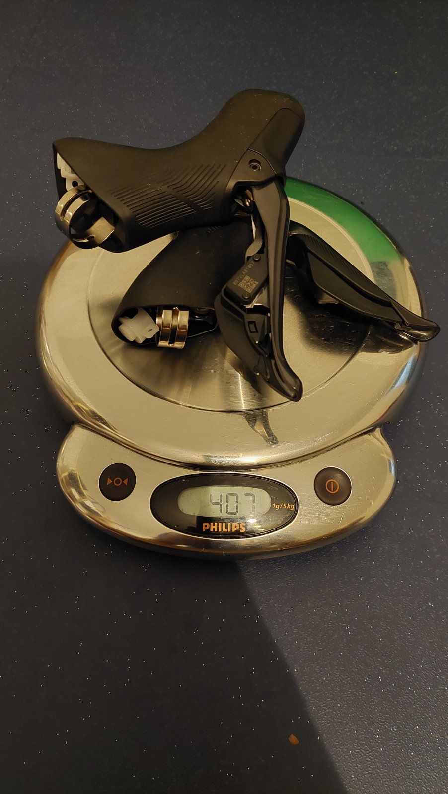

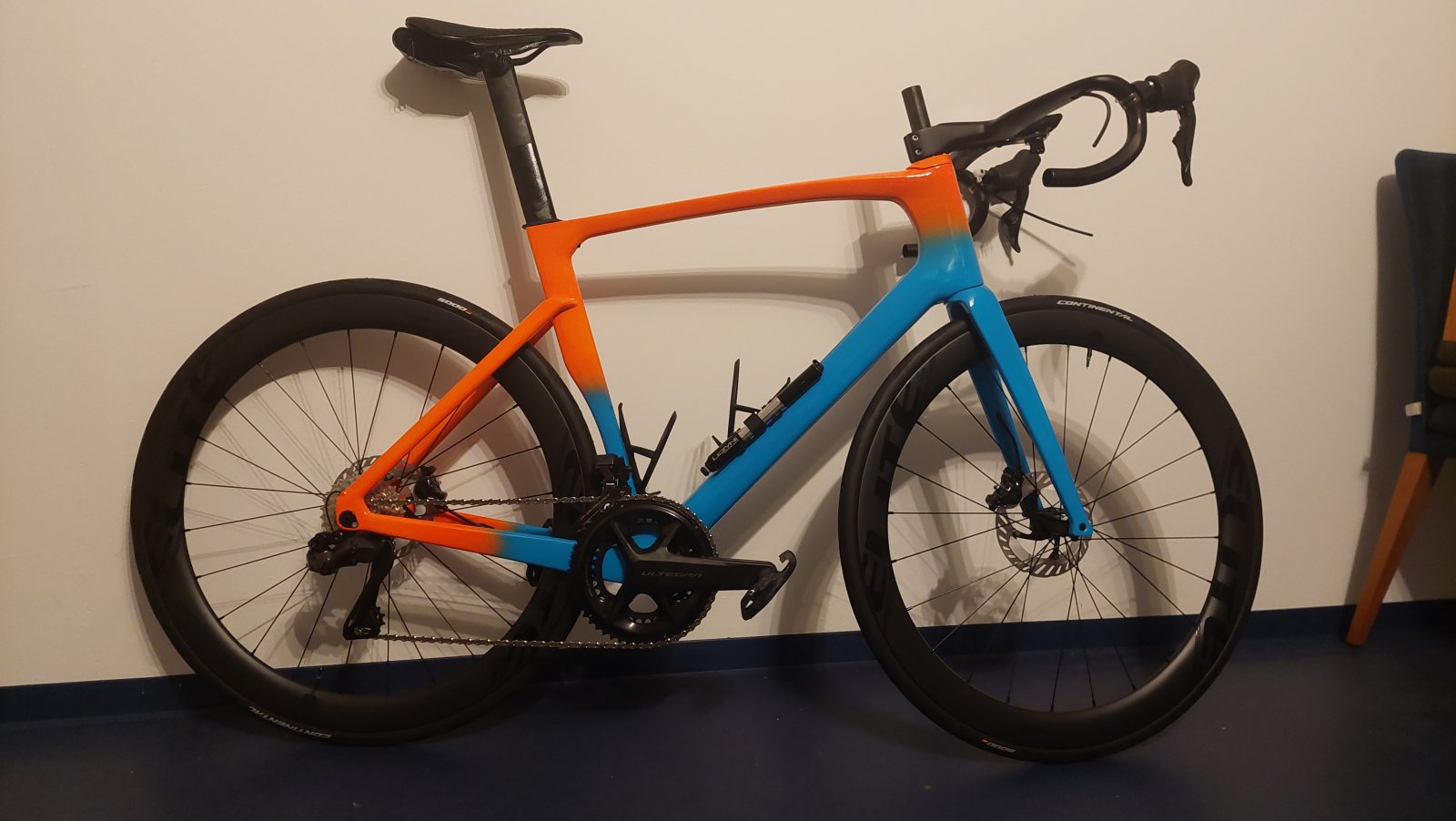

So, das Ergebnis des Abends. Alles was schneiden betrifft mach ich zu so einer Uhrzeit nicht mehr.
Die Bremlitungwn gingen sauber rein. Die Kabel auch wenn man weiß wie. Sagen wir mal, jetzt weiß ich wie...
Jetzt habe ich die Daseinsberechtigung für AXS verstanden. Aber wenn es mal drin ist gefällt mir Shimano wieder besser.
