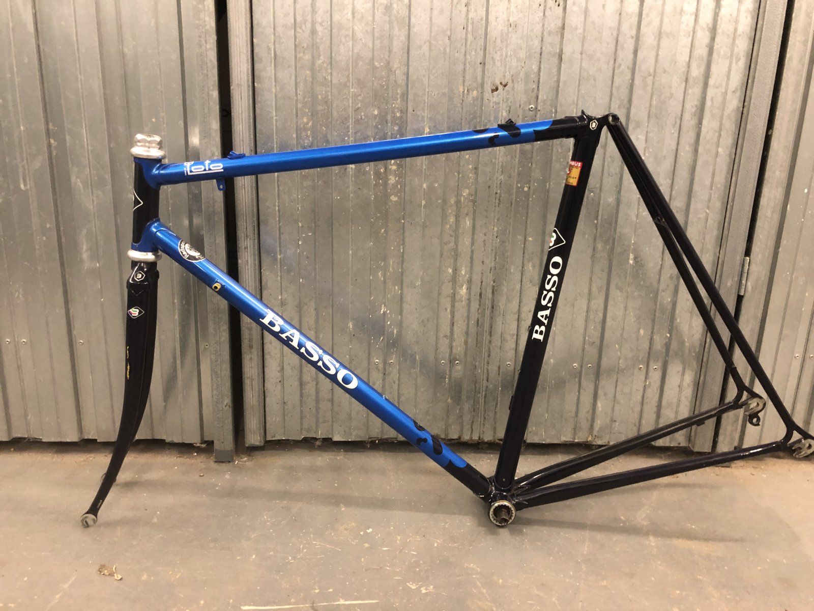

Grundlage wird dieser Basso Loto Rahmen sein, den ich gestern auf'm Gebrauchtmarkt gefunden habe und für 200€ einfach nicht liegen lassen konnte. Habe die Farbkombination noch nie gesehen. Findet den jemand zufällig irgendwo in einem alten Katalog. Würde mich mal interessieren. Finde nur die "Jamaika Edition", den blau/weißen und den in lila/weiß/schwarz.

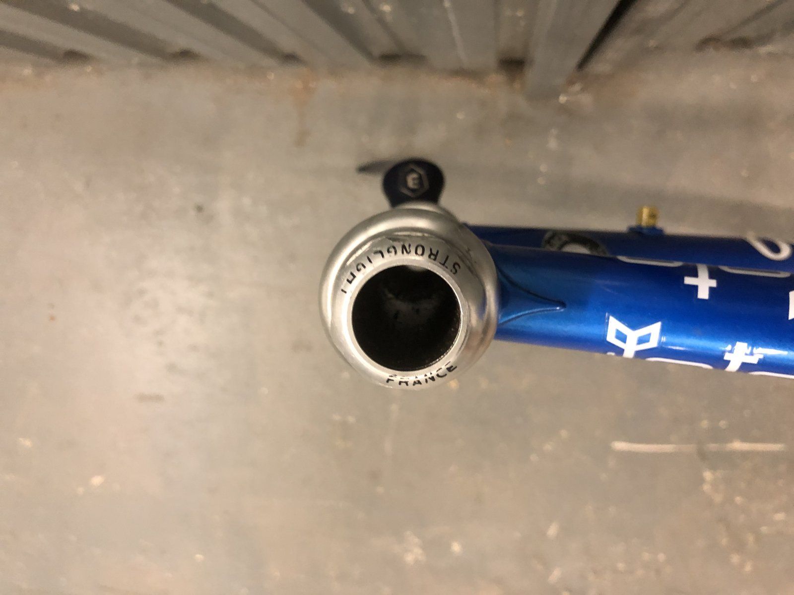

Der Stronglight Steuersatz bleibt erst mal drin, auch wenn ich lieber einen schwarzen hätte - laufen tut er noch sehr gut. Das ITA Lager kommt raus und wird durch ein passendes Campa-Lager ersetzt. Hängt von der Kurbel ab, die mir in die Hände fällt (Ultra Torque oder Vierkant).

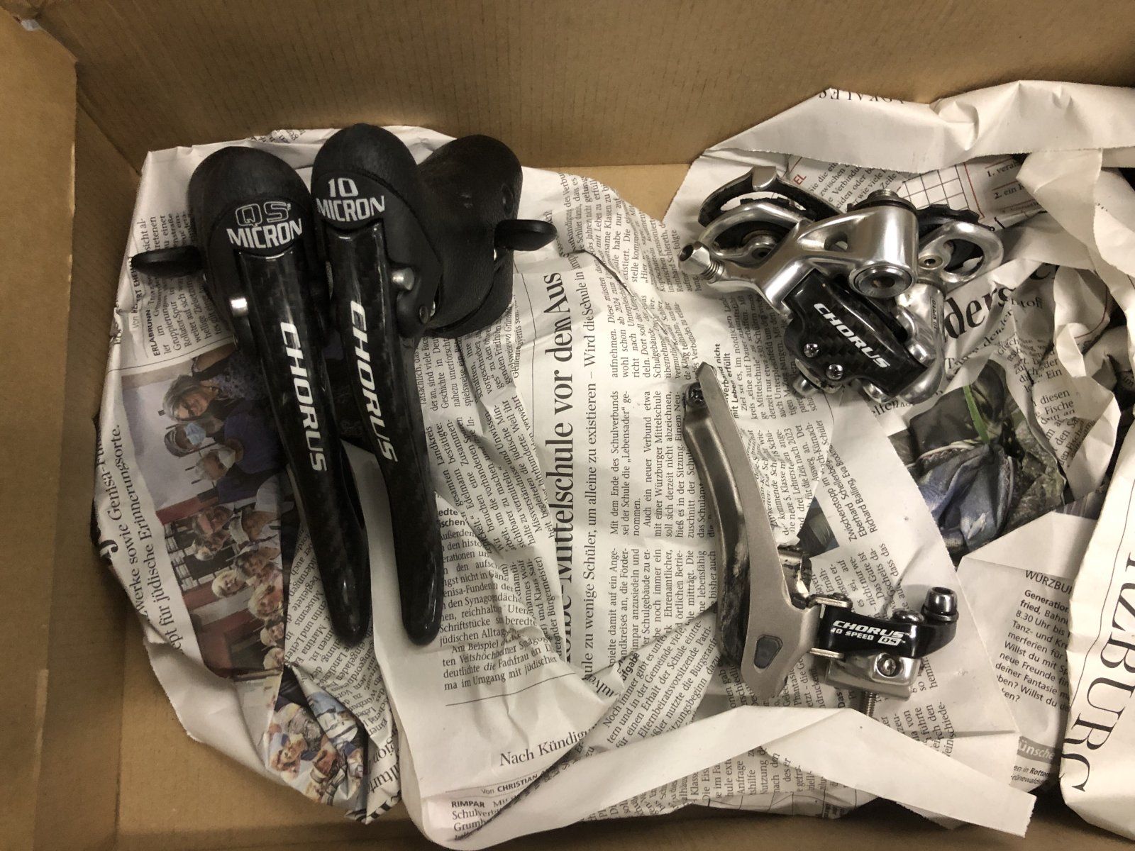

Eine kleine Chorus 10-fach Teilgruppe habe ich auch, welche auf jeden Fall verbaut wird:
Die Richtung sollte deutlich erkennbar sein. Es wird viel mit schwarz gearbeitet. Das sieht nach meinem Geschmack einfach am sportlichsten aus :).

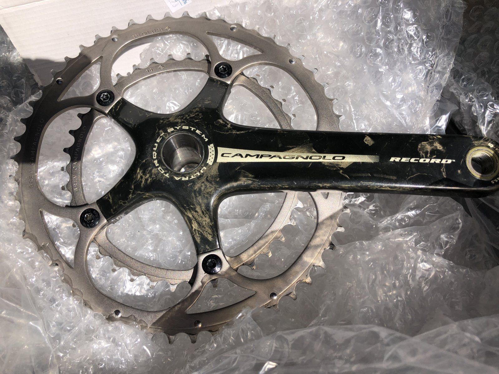

Geht doch schneller voran, als gedacht. Die Kurbelgarnitur ist auch angekommen.
Keine Chorus, aber die wird es auch tun :). Hatte bisher nur Stahl in der Hand, die wiegt gefühlt so viel wie ein Spielzeugauto meines Sohnes.

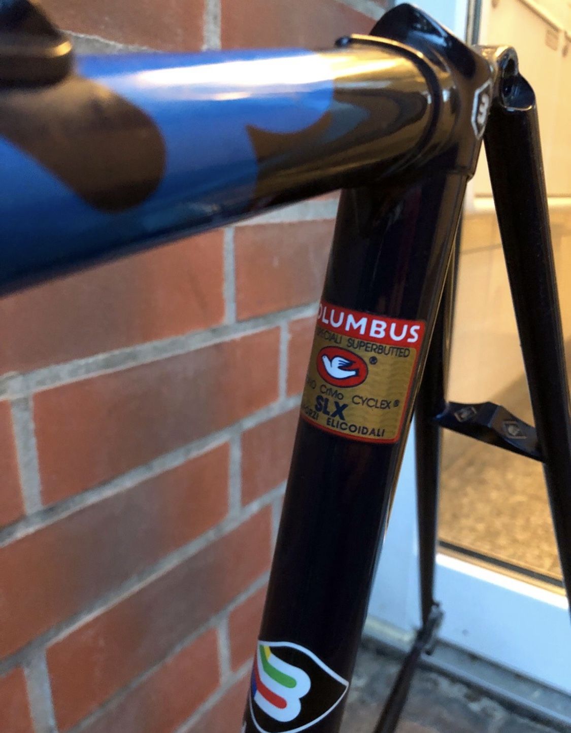

Abgefahren. Es sind die GAP Farben aber mit der Loto Lackierung und auch den Loto Decals. Ich muss mal ins Rohr gucken, ob da die Verstärkung drin ist.
EDIT:
Die Basso Einstanzung/Panto an der oberen Muffe vom Sattelrohr hat meiner auch. Denke mal es wird schon der Loto Rahmen sein.

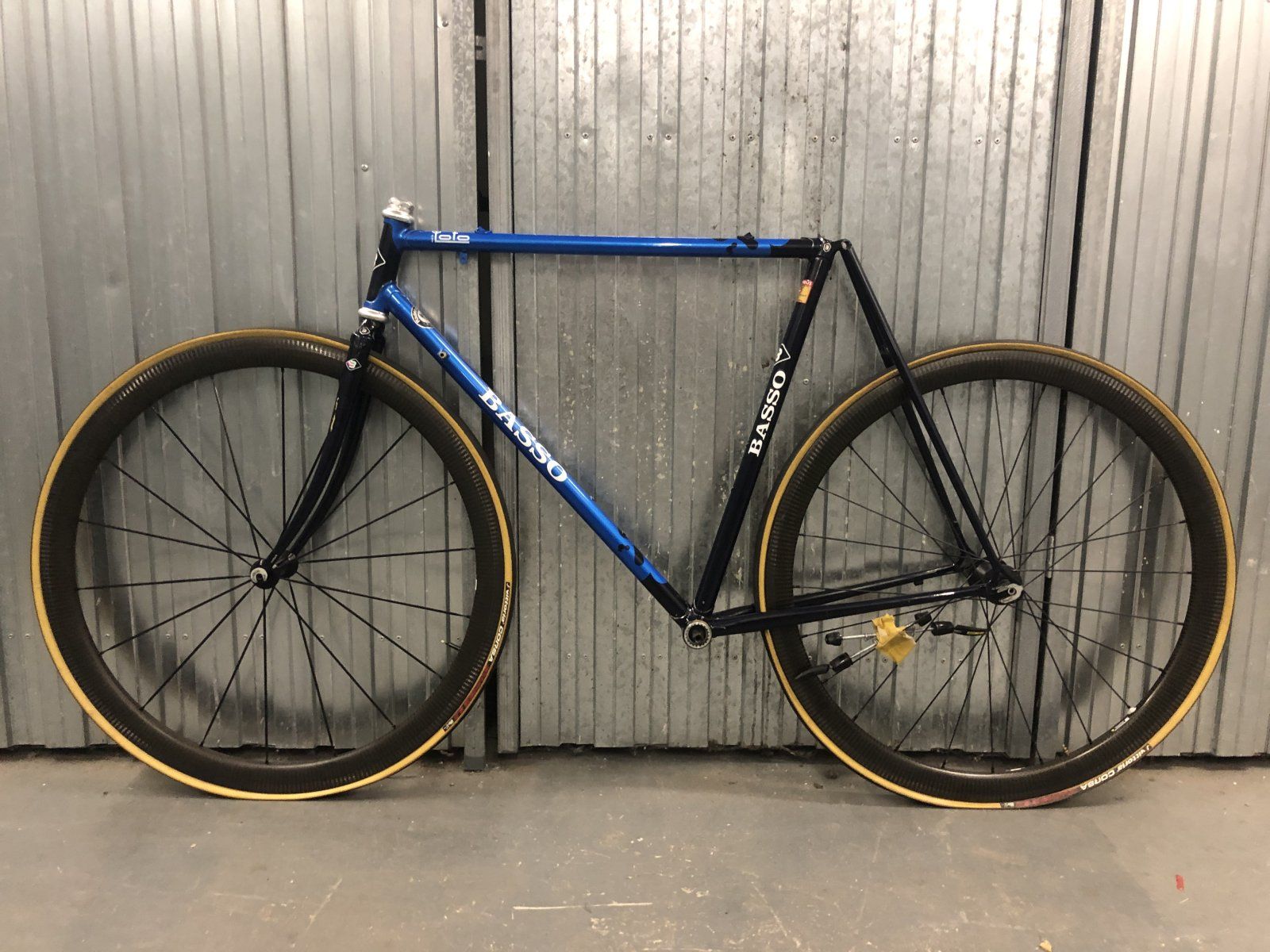

So es geht weiter. Ich konnte mal wieder nicht nein sagen, der LRS ist auch da. In der Bucht gab es die Mavic Cosmic Pro Carbon für einen erschwinglichen Preis. So sehen sie am Rahmen aus:
Steinigt mich bitte nicht für die Schnellspanner :D
Optisch genau, wie ich es mir vorgestellt habe. Was jetzt noch fehlt sind:
