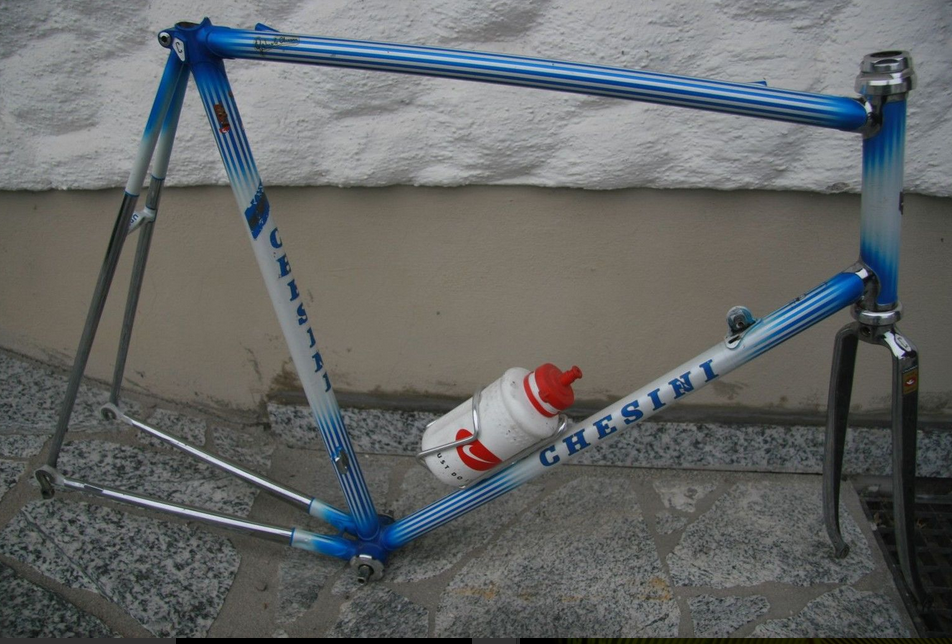

Hallo zusammen,
in diesem Faden würde ich gerne den Weg meines Chesini X-Uno begleiten. Vor zwei Jahren habe ich mein erstes klassisches Rad aufgebaut, was ohne die Hilfe des Forums, in Form von Wissen und Komponenten, kaum möglich gewesen wäre.
Nun aber zum Chesini. Schon seit längerem bin ich auf der Suche nach einem neuen Projekt, gerade jetzt, wo in den kommenden Monaten bei mir eine Abschlussarbeit ansteht und ich einen schönen Ausgleich zur trockenen Literaturrecherche und Schreiberei gut gebrauchen kann. Wie durch Zufall fiel mir dann vor kurzem das besagte Objekt in der Kleinanzeigen-Rubrik der Bucht ins Netz.
Angerufen, abgeholt, gefreut, gegrübelt – die ersten Fragen kommen auf.
Bestandsaufnahme (Bitte korrigiert und rügt mich, wenn ich falsch liege ;) )
Den X-Uno Rahmen schätze ich auf etwa `84, laut Aufkleber ausgeliefert in der Motor City Oberbayerns. Bremshebel und Bremsen (v2) müssten SR sein, während die C-Record den Großteil der Gruppe ausmacht. Der 3ttt Vorbau und die Campa Schalthebel kommen mit Chesini Panto, Lenker müsste ITM sein. Dem Iscaselle Tornado wurde wohl irgendwann die Haut über die Ohren gezogen. Der LRS besteht vorne aus einer Campa Nabe (vermutlich Chorus?) und einer Mavic Nabe hinten in Verbindung mit ebenfalls Mavic Felgen.
Was lässt mich grübeln?
Obwohl das Rad noch nicht demontiert ist, denke ich (Schande über mein Haupt) natürlich schon über den Aufbau nach. Ursprüngliche Kombination behalten, oder was wäre zum Beispiel mit Deltas? Wie kommt es zu diesem LRS – gehört da nicht etwas Anderes dran?
Mein Sorgenkind?
Der Rahmen. Mehrere Jahre verbrachte das gute Stück auf diversen Dachböden und Kellern. An mehreren Stellen hat sich der Rost am Chesini vergriffen. Problemstellen sind hier vor allem die Sattelrohrmuffe und die Innenlagermuffe. Hier bin ich aufgeschmissen und hoffe auf Hilfe aus dem Forum. Was tun?
Ihr seid herzlich eingeladen Meinungen und Ideen dazulassen, ich begebe mich mal in den Keller und beginne die Demontage.
Liebe Grüße,
Nils

Hallo Nils,
ob Dein Rad von 84 ist kann ich Dir leider nicht sagen, da wissen andere bestimmt mehr.
Ich hoffe auch, dass Du nicht ähnliche Überraschungen erlebst wie beeus mit seinem Chesini
http://www.rennrad-news.de/forum/threads/aufbauthread-chesini-arena.144982/
Wenn der Rahmen also von 84 ist und Du ihn zeitgerecht aufbauen willst, bleibt mMn nur die Campa SR. Die Deltas 1. Generation wurden 84 vorgestellt, kamen 86 auf den Markt und wurden wg. technischer Probleme wieder vom Markt genommen und durch die Cobaltos ersetzt.
Die 2. Generation der Deltas kam dann 87.
Alles mal so +/- ein paar Monate;)
Problematischer sehe ich die Roststellen am Rahmen. Der ist am Innenlagergehäuse schon ziemlich flächig. Das bedeutet, dass Du den ziemlich großräumig runterschleifen musst, Glasfaserstift scheint mir da nicht zu reichen. An der Sattelrohrmuffe und insbesondere am Oberrohr hat der Rost schon den Lack unterwandert. Das muss aus meiner Sicht auch bearbeitet werden. Und dann entstehen am Innenlagergehäuse und an der Sattelrohrmuffe großflächige Stellen ohne Lack. Dann stellt sich die Frage, so lassen und mit Klarlack konservieren, Lack ausbessern (bei solchen Flächen immer schwierig) oder Neulack, was dann aber einen richtige Baustelle wird.
Also ich würde den Rost und den Lack an den betroffenen Stellen komplett entfernen und danach entscheiden, welche Weg ich gehen würde.
Ach ja, Chorus Nabe könnte passen. Und nein, unterschiedliche Naben an VR und HR gehen gar nicht:D
@steelbike danke dir, ja ´84 war auch mehr eine Vermutung von mir, ich lasse mich da gern korrigieren.
Wie du schon schreibst, ich werde die betroffenen Stellen erst einmal bearbeiten und dann entscheiden wie ich weiter vorgehen werde. ;)
Den Aufbauthread von @beeus schönem Arena habe ich auch mit Schrecken verfolgt - ich hoffe solche Überraschungen bleiben mir erspart.
Der LRS muss ersetzt werden, da stimme ich mit dir überein.
Der erste Teil der Demontage ist nun getätigt, Bilder folgen.
Ich plädiere für Neulack. Aber bin auch nicht der größte Freund derartiger Patina, wenn man das denn so nennen darf - Verwahrlosung trifft es vermutlich eher. Bezüglich des Jahrgangs und super periodenkorrekten Teilen würde ich nicht so eng sehen. C-Record ist zum Teil vorhanden, bis auf Bremsen+Hebel+Naben hast du ja durchaus schon einige der teuren Teile beisammen. Mir würde es gefallen, auf die paar Jahre Differenz würde ich sch*****. Wenn die Farbe erhalten bleibt würde ich einen silbernen Vorbau nehmen. Finde schwarz und blau nicht schön, aber das ist auch nur meine "objektive" Meinung. :)

Frag doch mal freundlich bei Chesini nach. Die bauen ja noch und ggf. kannst du ihnen ja einen Lackierauftrag in Aussicht stellen (und erfüllen, wenn der Infofluss dementsprechend ausgiebig sprudelt).
@Bonanzero guter Punkt, über diese Option habe ich noch gar nicht nachgedacht.
Hat jemand im Forum Erfahrungen mit Lackieraufträgen sammeln können, die nach Verona zu Chesini gegangen sind?
Ich mach mich dann mal ans Innenlager und den Steuersatz - schönen Sonntag euch!

bei diesem Rahmen hier würde ich erstmal die befallenen Stellen entlacken bzw.bis auf den Stahl freilegen und schauen ob man das wieder hinbekommt...falls der Rahmen von innen auch gegammelt hat,sollte man sich genau überlegen ob das Projekt nicht zum Groschengrab wird.
Ein sehr gut erhaltener Chesini Rahmen lässt sich aus dem Erlös dieses Rahmens im Ist-Zustand und der Lackkpauschale sicherlich
schießen...dann hat man Originallack und bessere Rohrerhaltung von Anfang an....meine 5 cent....;)
da stimme ich dir definitiv zu Knut. Falls der Rahmen tatsächlich von innen gegammelt hat, werde ich es mir dreimal überlegen ihn tatsächlich aufzubauen. Aber bevor ich soweit bin, werde ich erstmal alles in Ruhe überprüfen - ich hab ja keinen Zeitdruck und die Gruppe liegt bereit zum Säubern und Polieren im Regal und frisst dort auch kein Brot ;)
Eine Mail nach Verona ist raus (ein Hoch auf die Italiener im Freundeskreis!) und die genauere Bestandsaufnahme des Rahmens nehme ich mir für die kommenden Wochen vor.
PS: bzgl. Porto nach Italien - vllt kann ich die Freundin ja überreden dieses Jahr zum Lago di Garda zu fahren. Wenn man schonmal da ist, sollte man sich doch auch Verona anschauen :D
