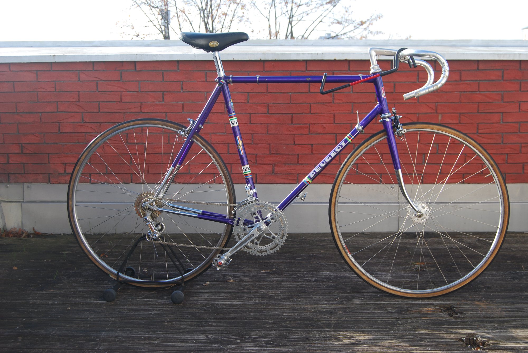

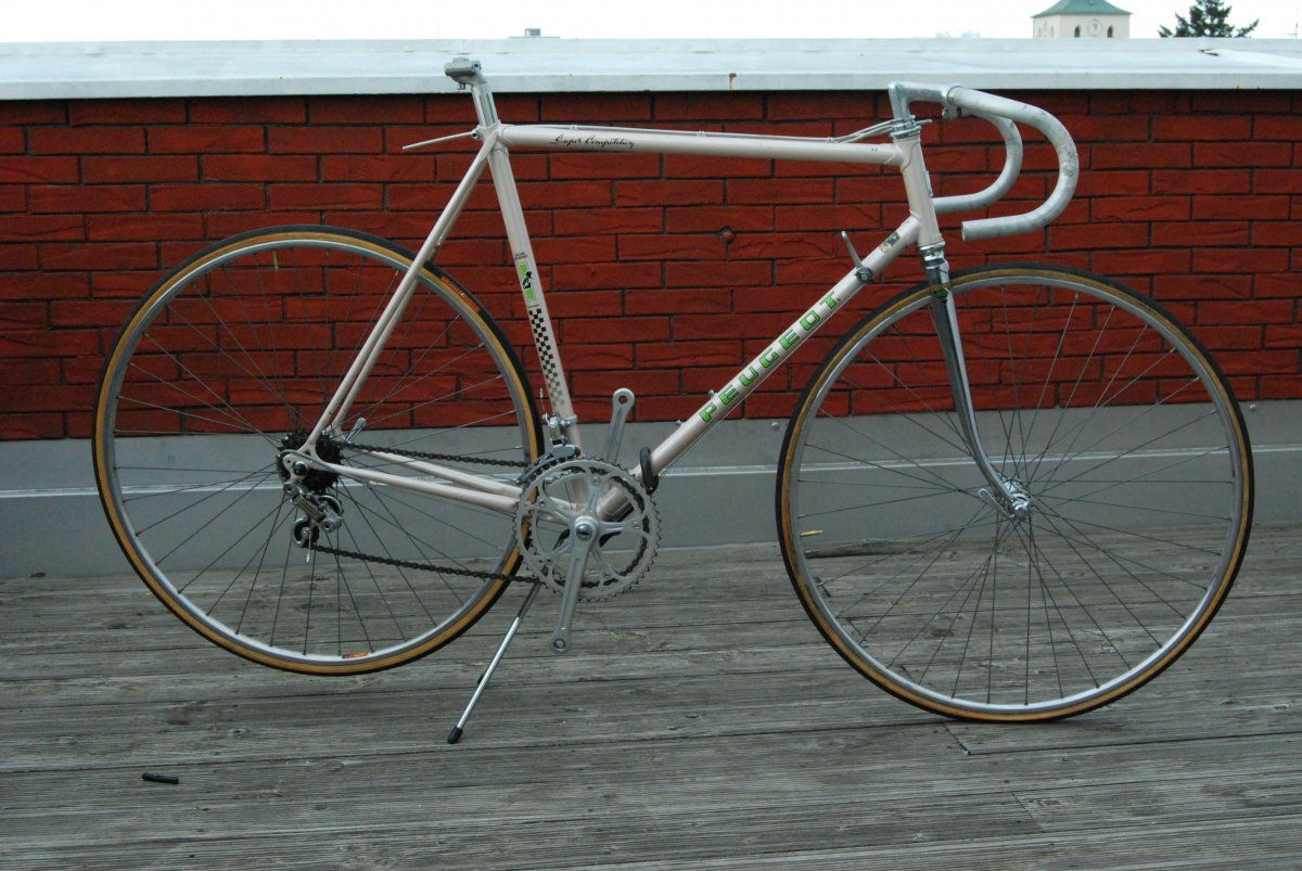

Lila der letzte Versuch... Aufbauthread Peugeot PX10
Aktueller Zwischenstand:

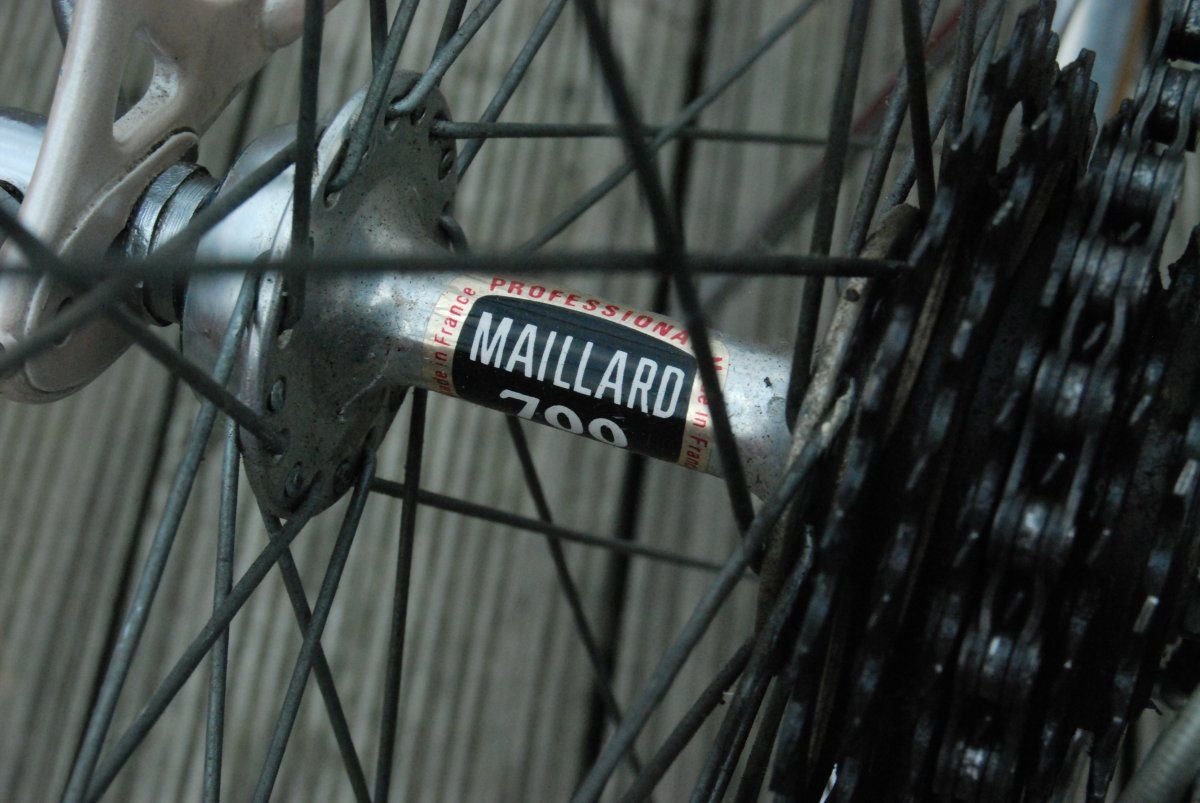

falls eine maillard 700 nf hinten mit 32l in mittel bis gutem zustand zutage gefördert wird, stelle ich mich gerne an!
Was brauchste denn? BSA oder französisch?
+1
Da sag' ich jetzt lieber nix, sonst zieht mir die Gurkenwerkstatt wieder die Ohren lang ... :D
+1

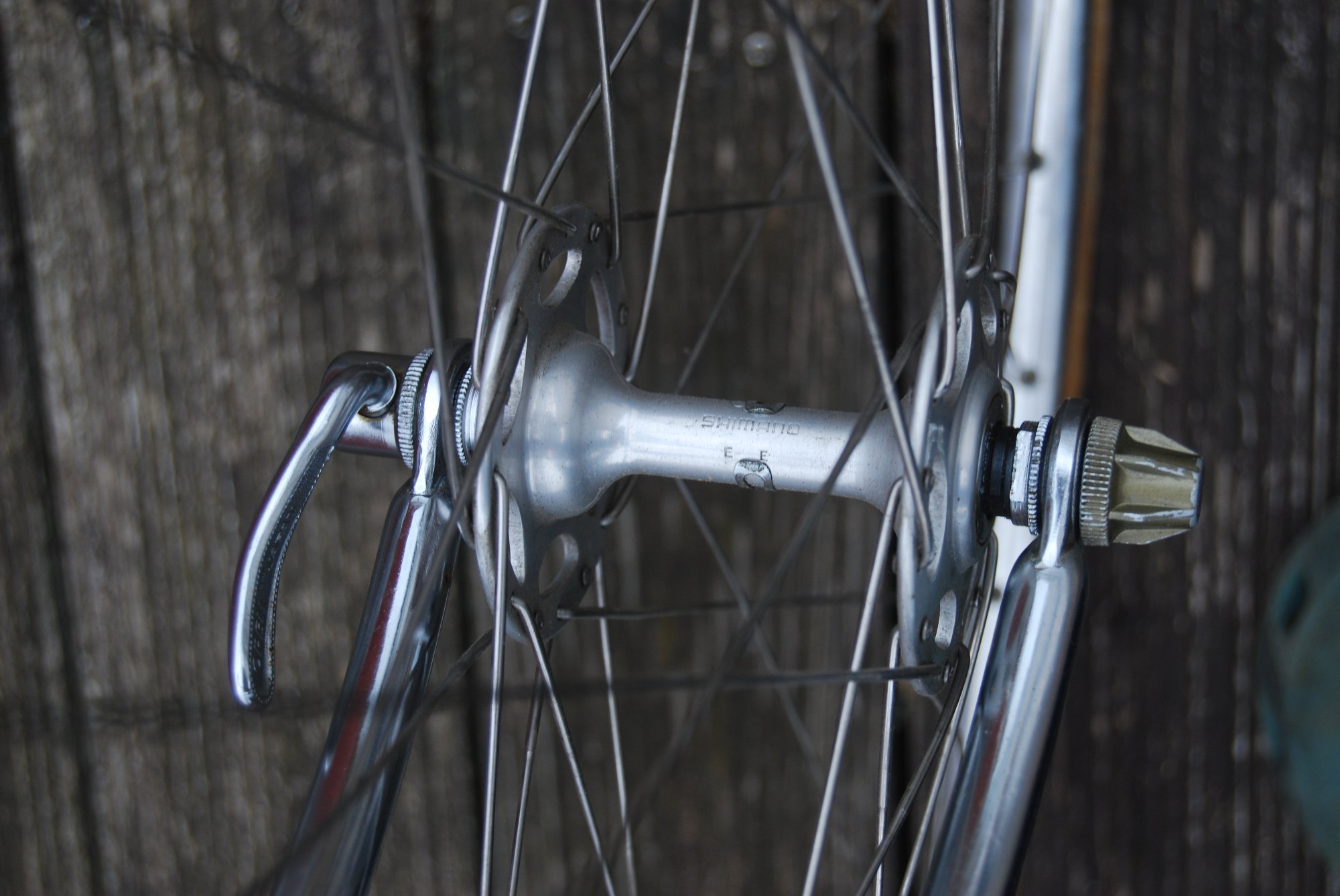

Danke fürs Angebot. Wenn dann BSA, habe aber so viele Laufradsätze von denen
werde ich einen nehmen.:

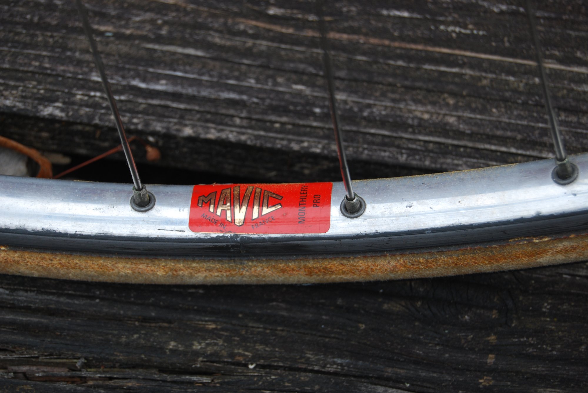

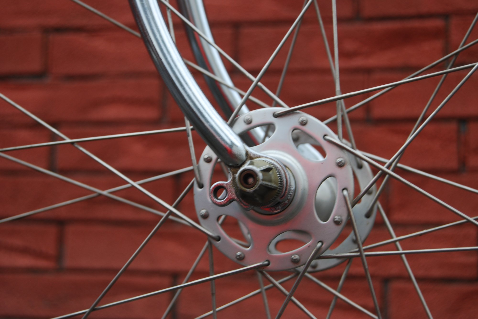

Auch etwas zu jung aber sehr schöne Naben.
DA HF Naben 32-Loch von 1980 mit Monthlery Pro Felgen.

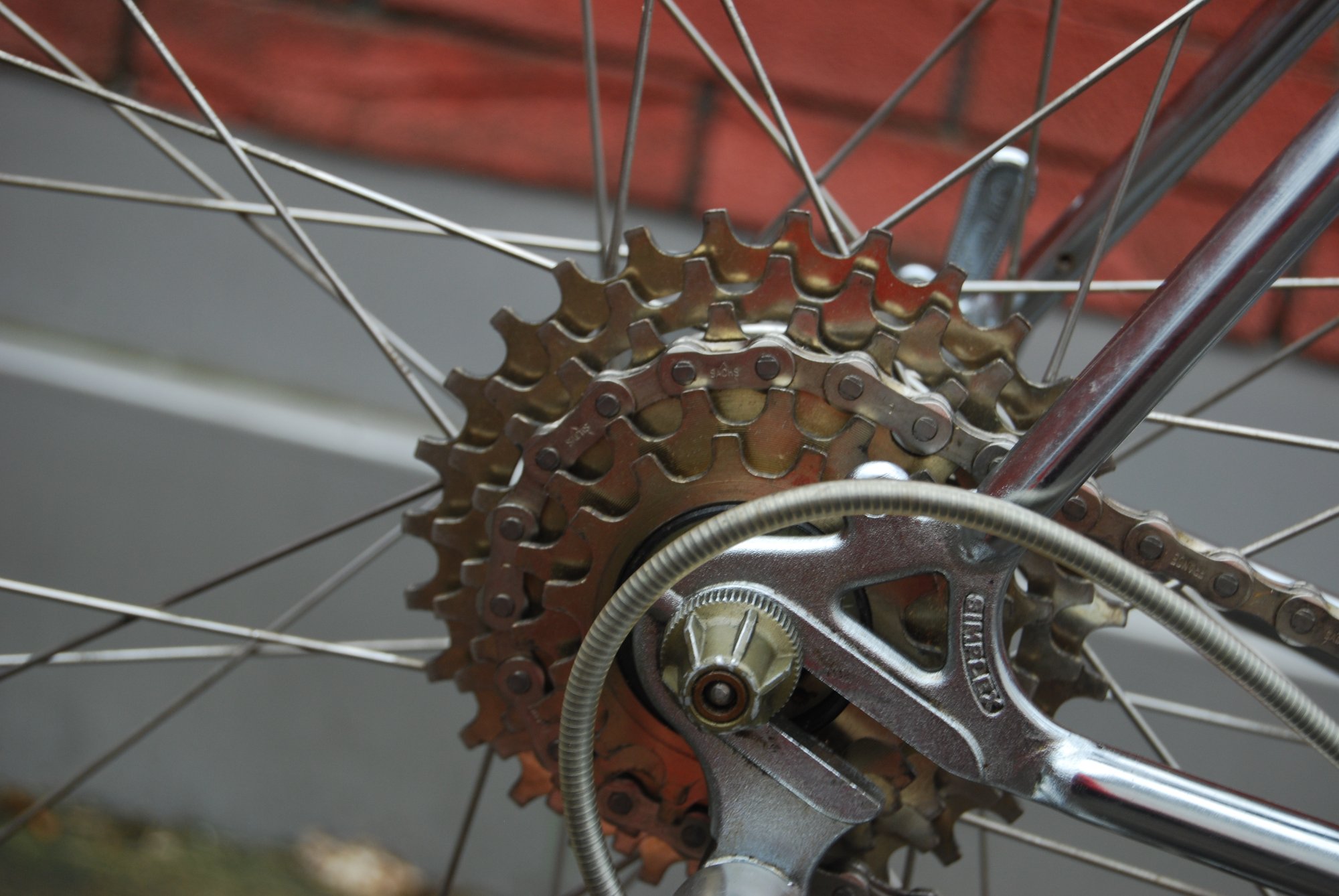

Der Schraubkranz ist ein Shimano 600er aus der Zeit.
Hat den besten Sound von all meinen Kränzen.
Mit der Kettenlänge und der Postition des Laufrads im Ausfallende muss ich
noch spielen da ich ein 28er als grösstes Ritzel habe und eventuell mal ein
31er probieren will :

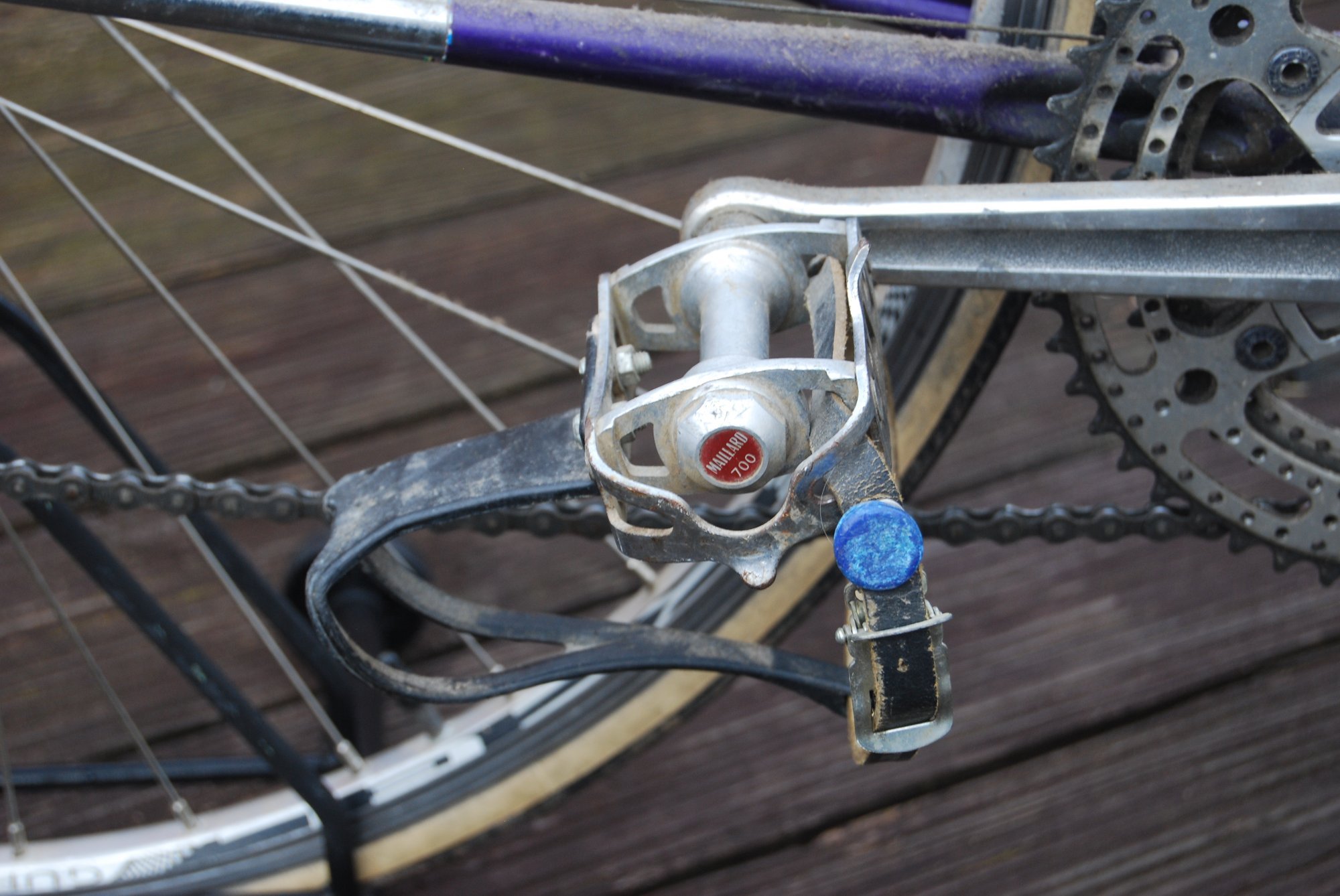

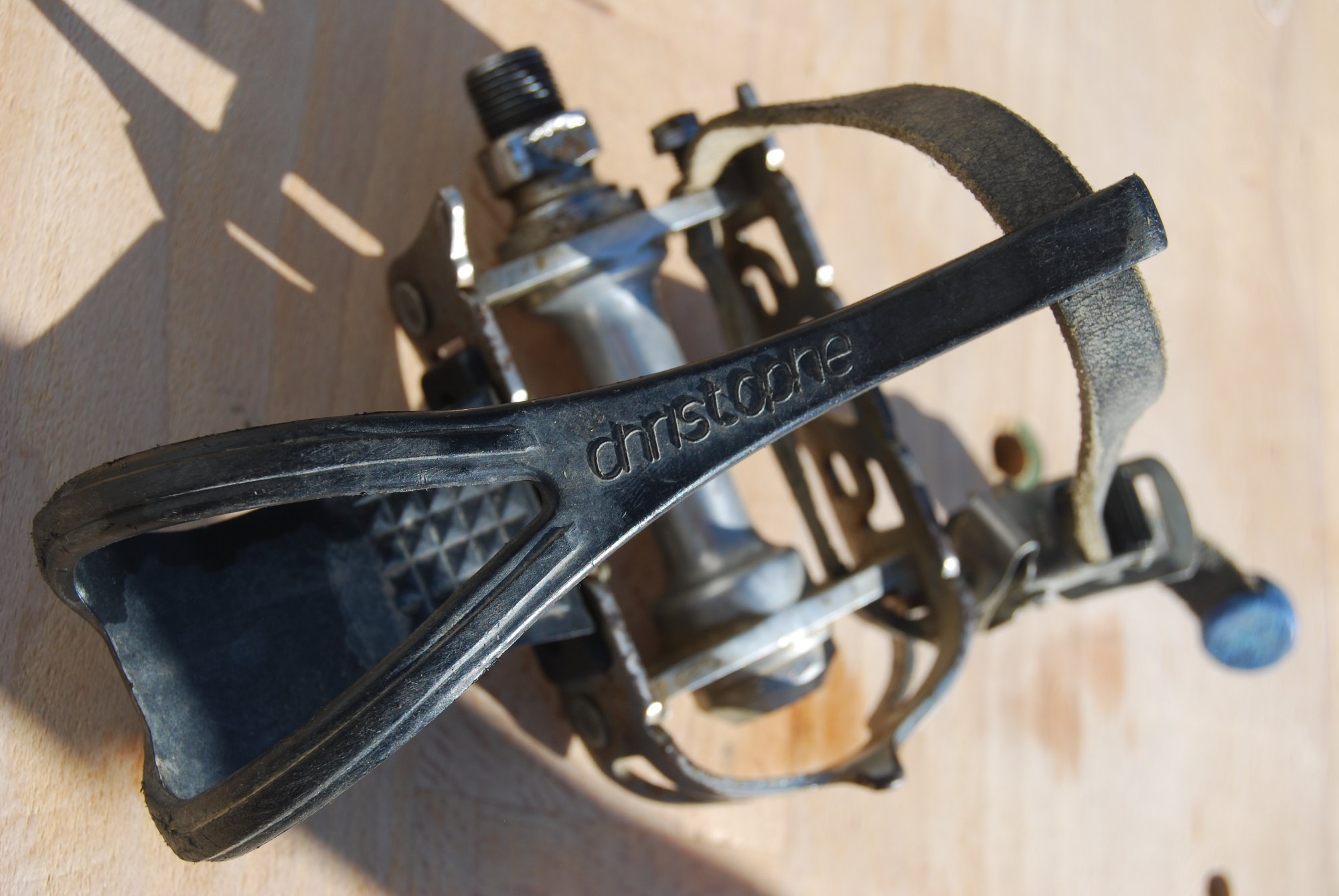

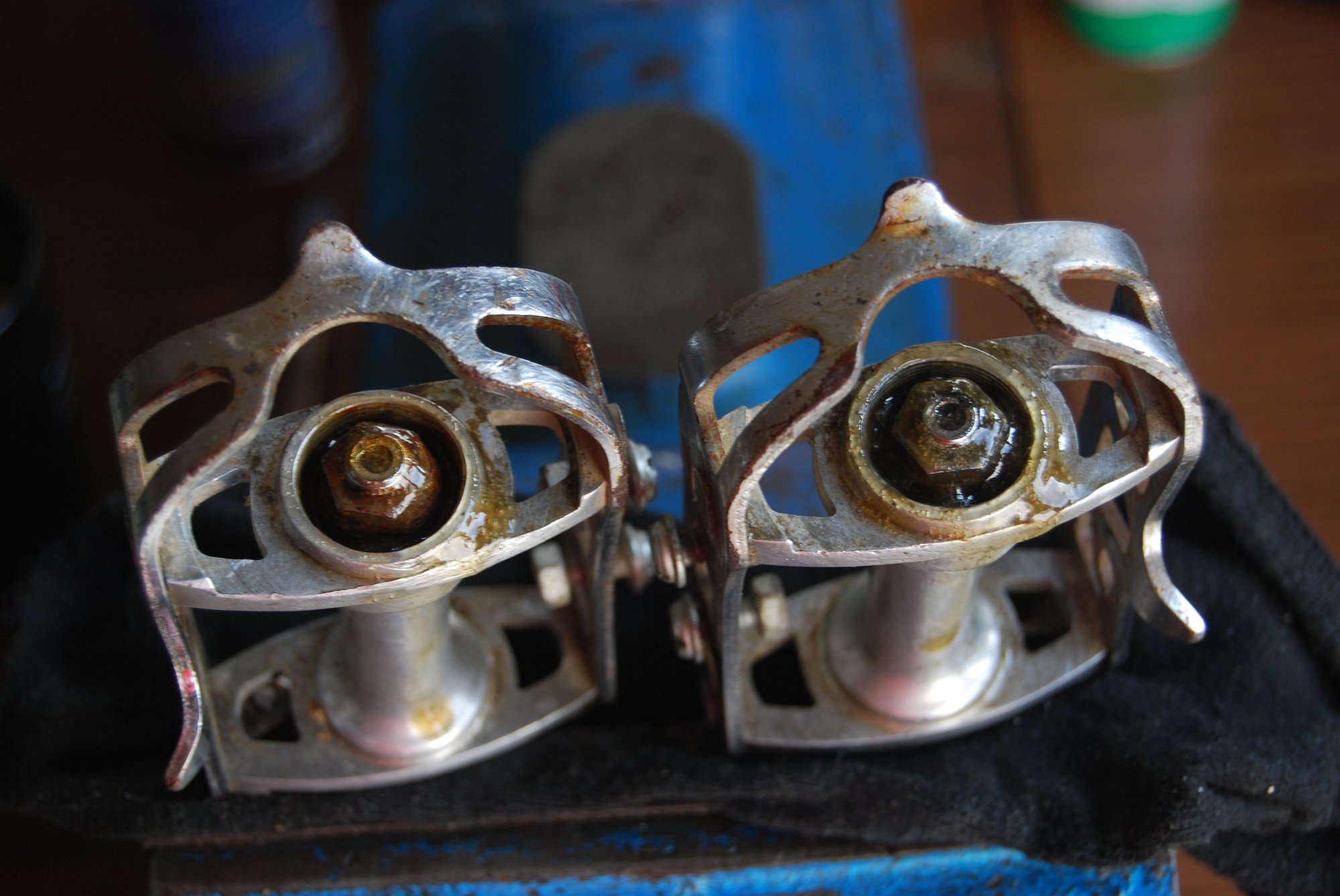

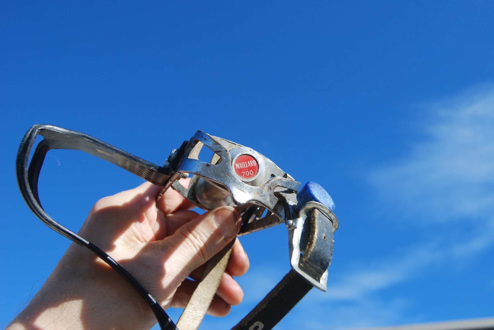

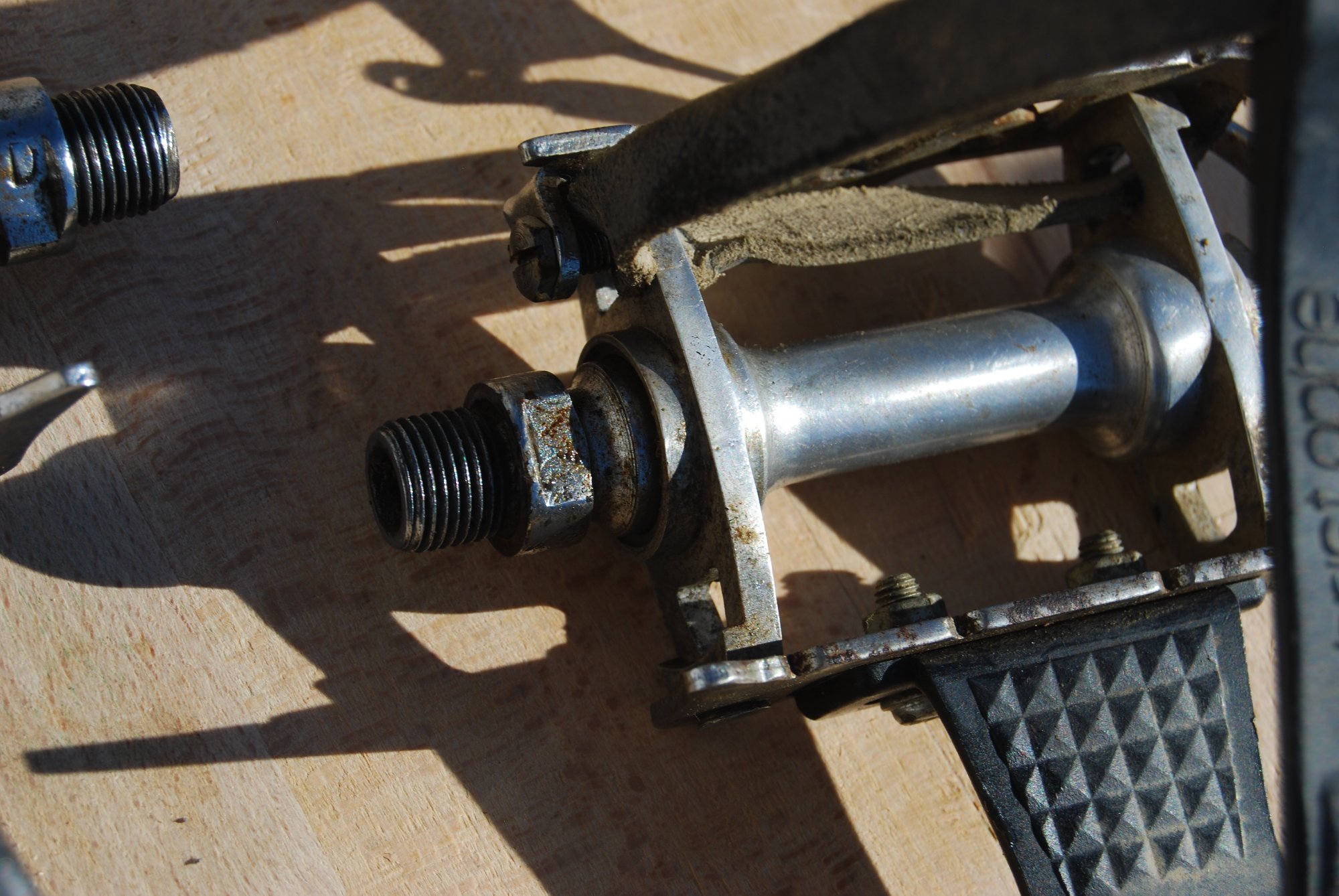

Die Pedale hatten beide Spiel.
Komplett zerlegen ist wegen der Aversion gegen die vielen
Minikugeln ausgefallen.
Die Kappen habe ich abgeschraubt und mit Ballistol geflutet bis der Ausfluß von dunkelbraun auf hellbraun
übergegangen ist. Vom Ballistol gibt es ein Sprühöl das recht dickflüssig ist.
Mit dem habe ich gesprüht bis unten was rauskam und dann das Lagerspiel eingestellt.
Pedale laufen prima. Werde ich beobachten und als nächsten dann mit Fett auffüllen wenn
nötig.

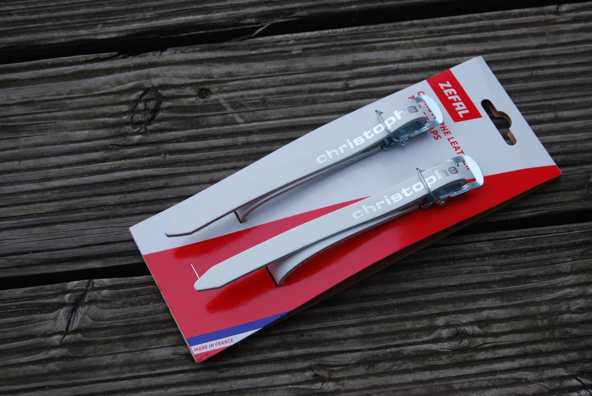

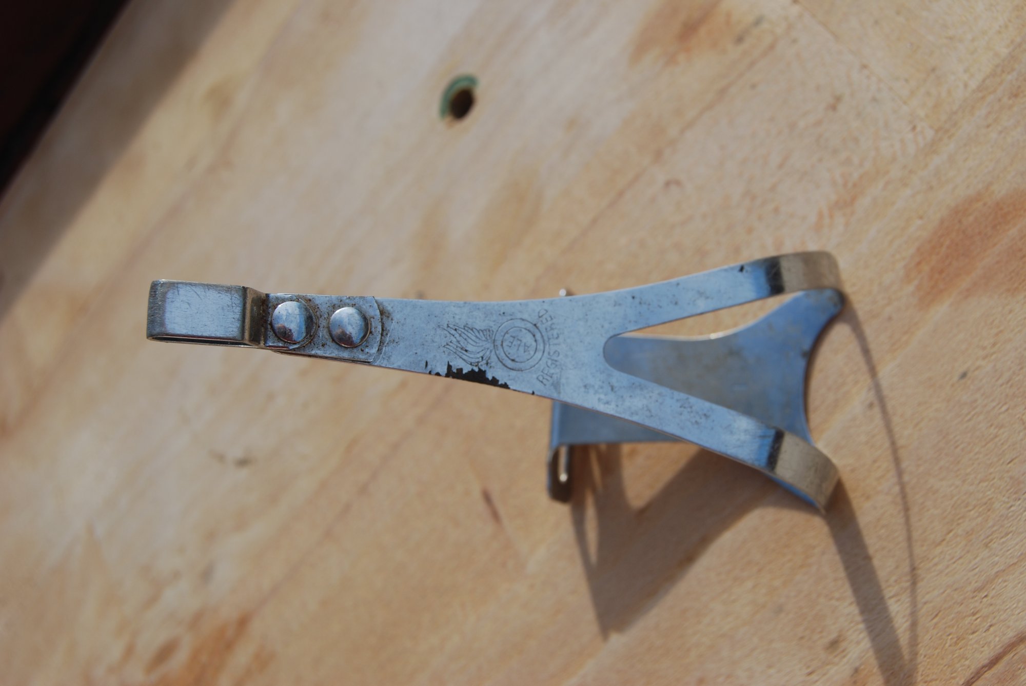

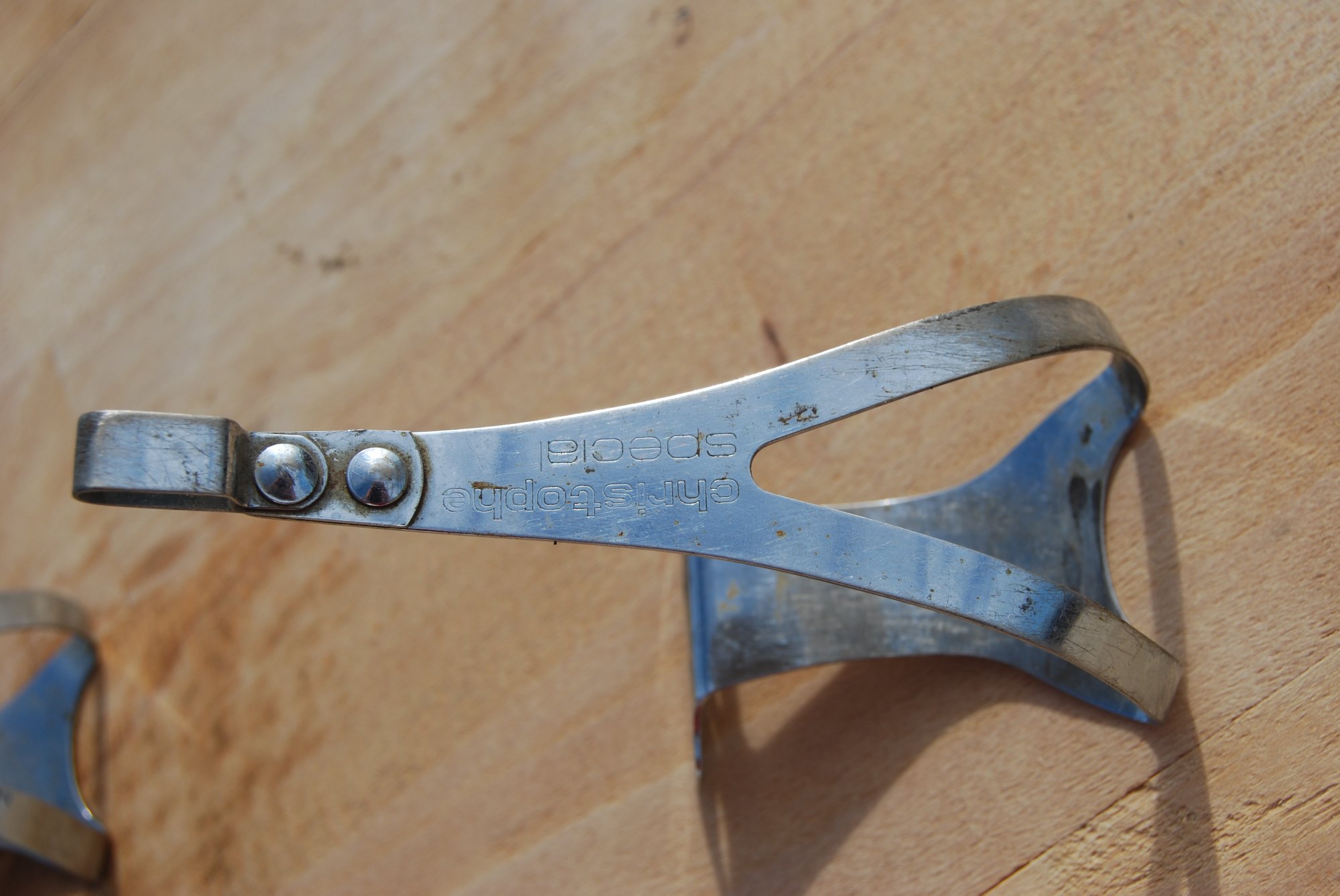

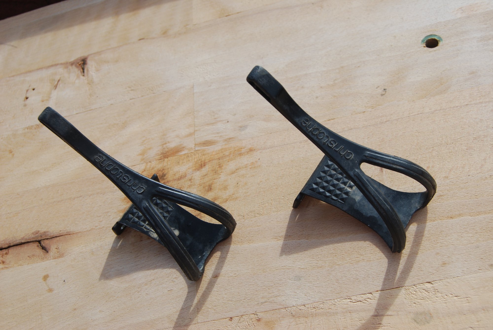

Die Haken werde ich durch die Metallversion ersetzen, die gibt es ja neu zu kaufen.

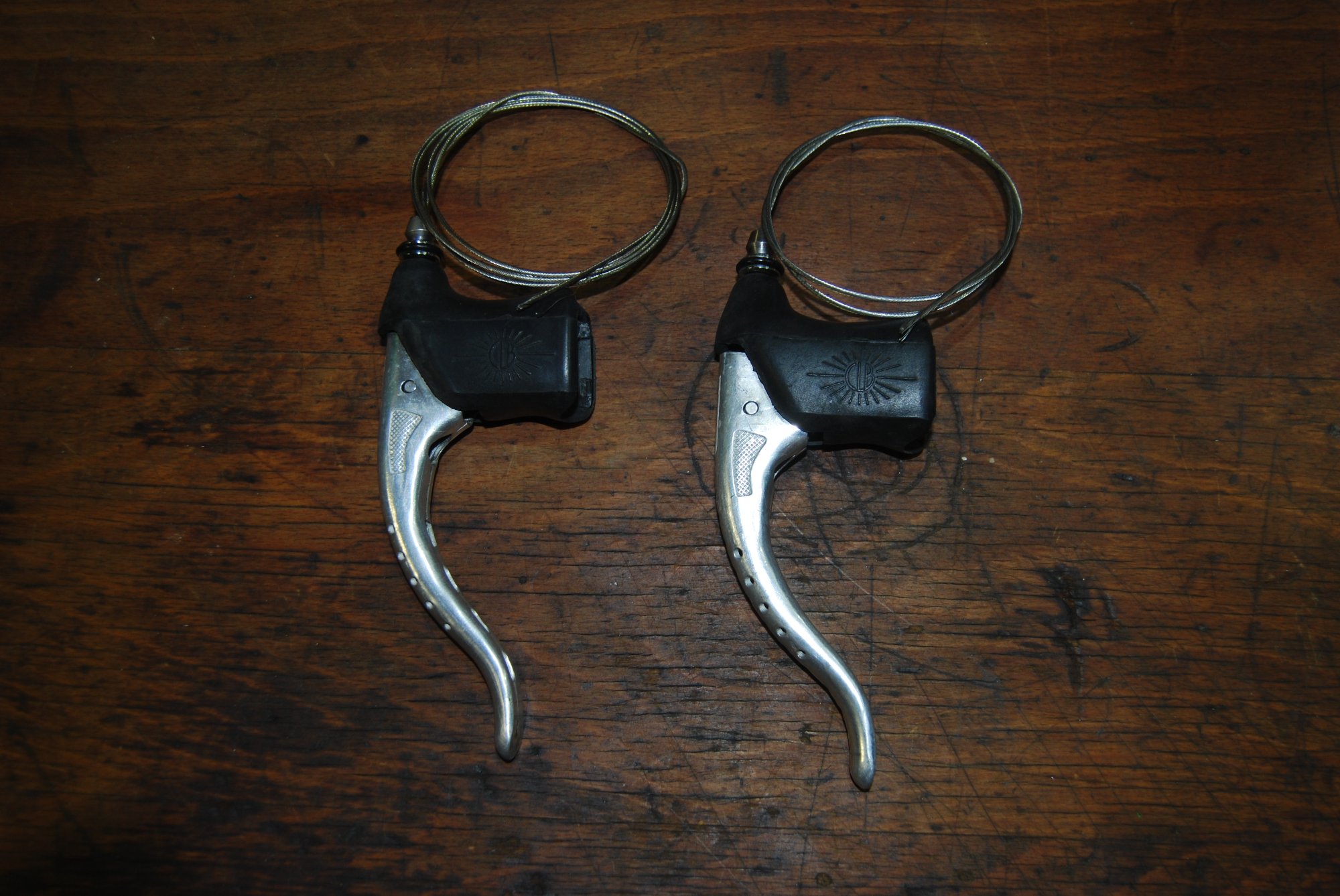

Riemen habe ich schon:

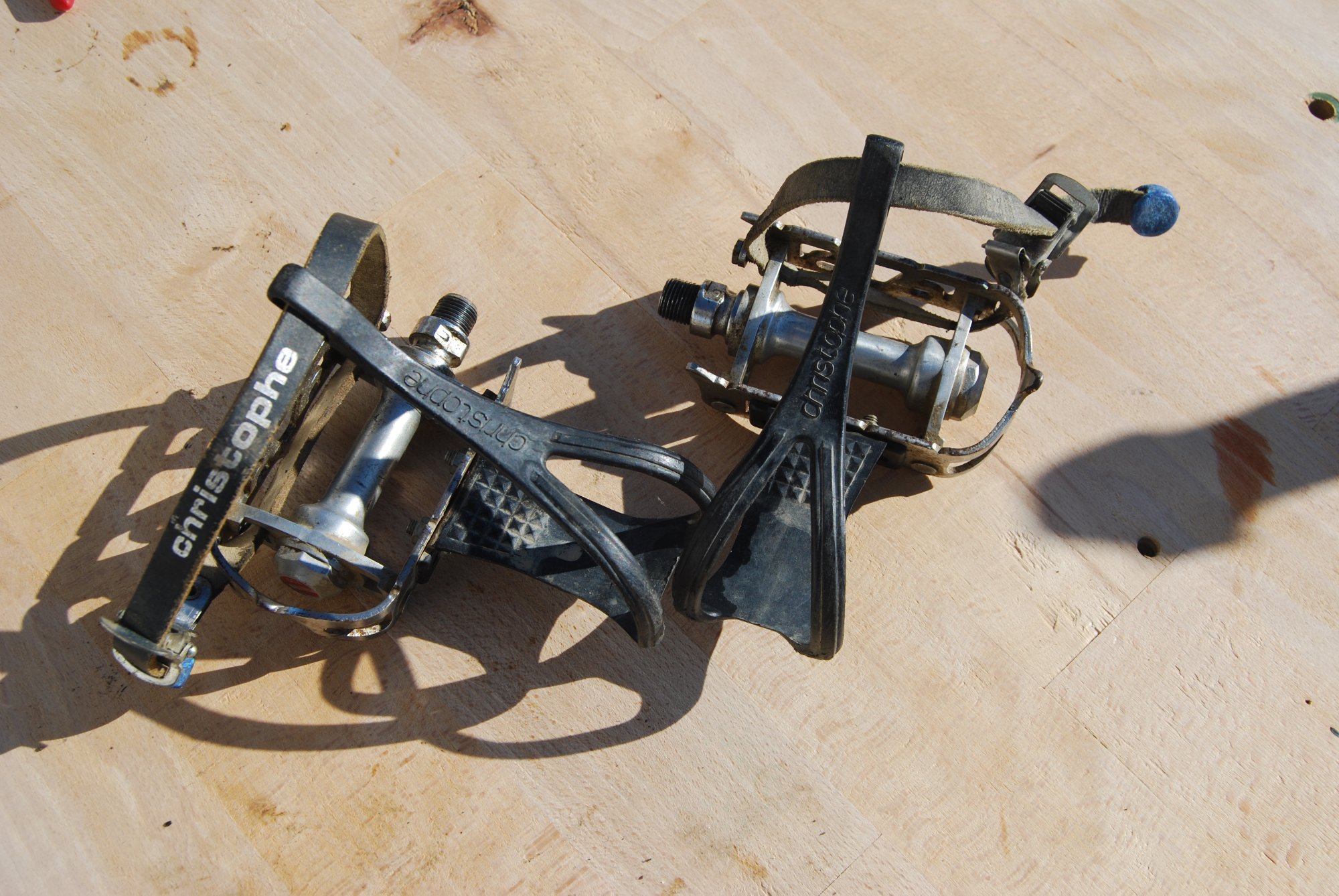

Willst du die nicht lieber durch gute gebrauchte ersetzen? Die hat sicher irgendwer aus dem Forum Zuhause liegen! Passt besser zu dem Zustand der Rest der Teile und kommt sicher 2, 3 € günstiger. Was braucht du für ne Größe?
L, habe auch noch 2 Einzelstücke liegen falls wer das passsende Gegenstück hat:
