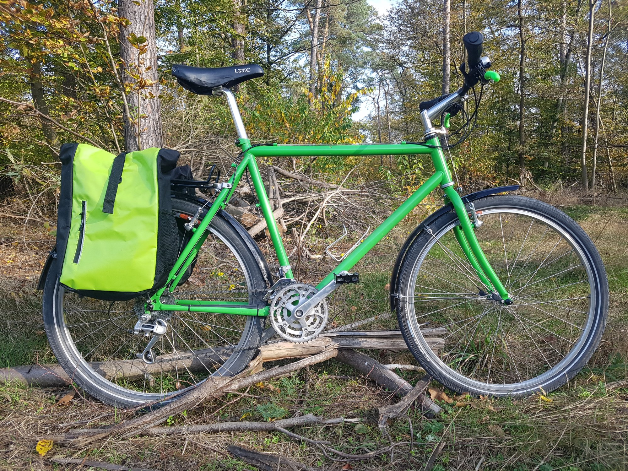

Es geht in die nächste Runde… :)

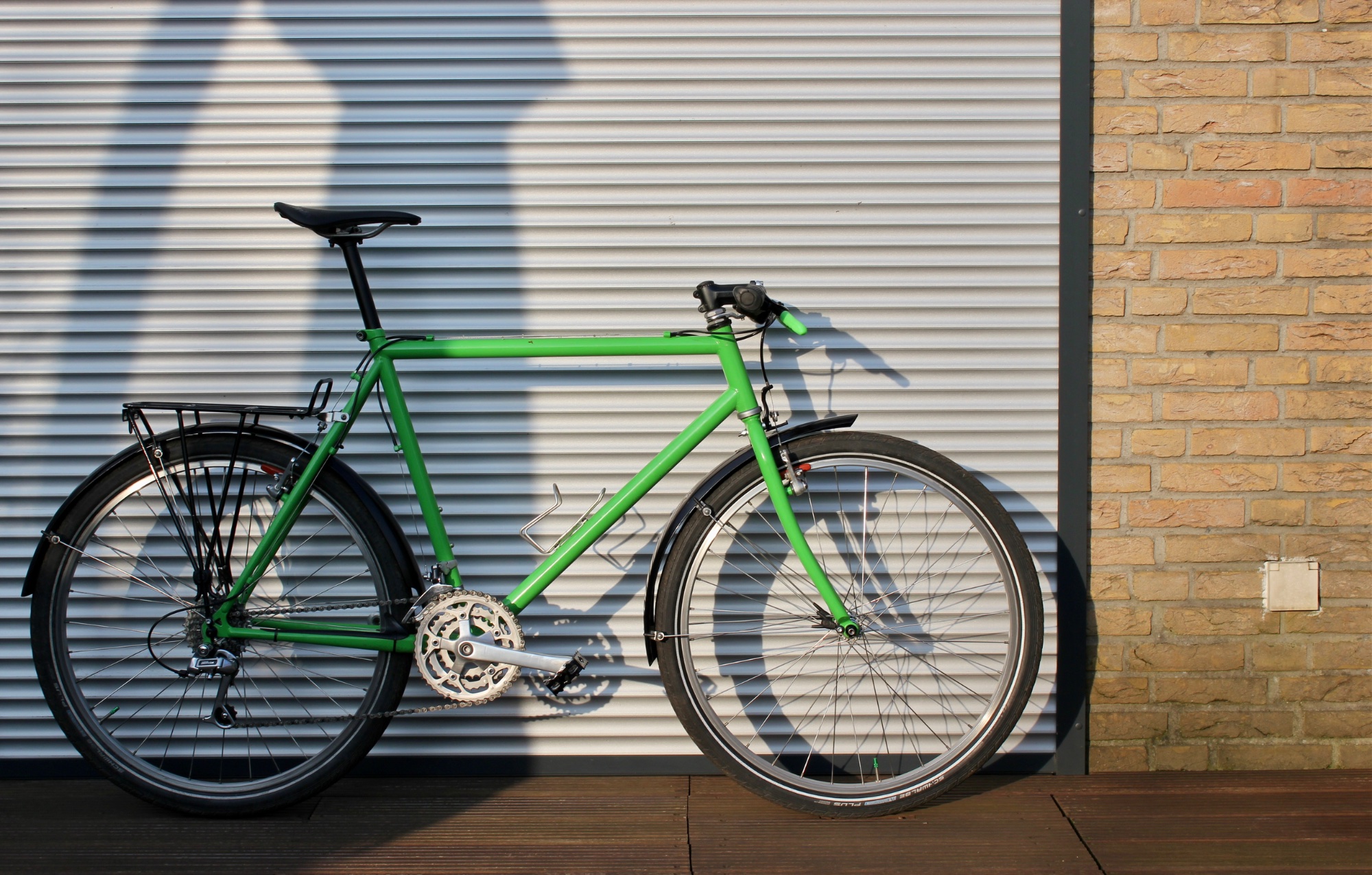

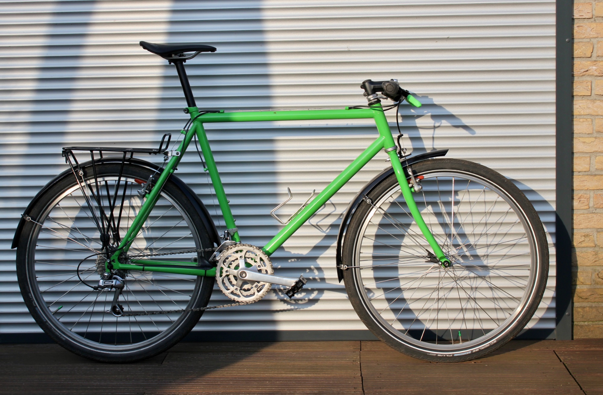

Dieses mal aber nicht Sportgeräte, sondern Alltagsrad. Spätestens wenn Bjarne in gut 3 Jahren zur Schule in einen anderen Ort wechselt, soll er nicht mehr mit dem teuren Material den Schulweg bestreiten; habe da ein wenig Sorge vor Diebstahl!
Hier im Forum lief mir dieser Panzer über den Weg, @Torx??? bot das Rad zu einem sehr fairen Preis an (Vielem dank noch mal!)
Inzwischen habe ich ein wenig dran geschraubt und es unseren Bedürfnissen angepasst. Mit der Sattelstütz bis 3cm vor Anschlag eingeschoben könnte Bjarne auch jetzt schon damit fahren. Ich finde es aber so fein; werde es nun erstmal ein Jahr für mich nutzen :D :D :D
Die Sattelstütze und den Sattel habe ich gewechselt, der Optik wegen. Der neue Sattel baut auch flacher, so dass Sohnemann auch schon jetzt damit fahren kann, ohne dass es wegen max. eingeschobener Sattelstütze seltsam wirkt. Der Vorbau und Lenker wurde auch getauscht, wegen der Anpassung an die Körpermaße. Für mich ist der Vorbau zu kurz. Den werde ich, solange ich das Rad nutze, gegen einen längeren tauschen.

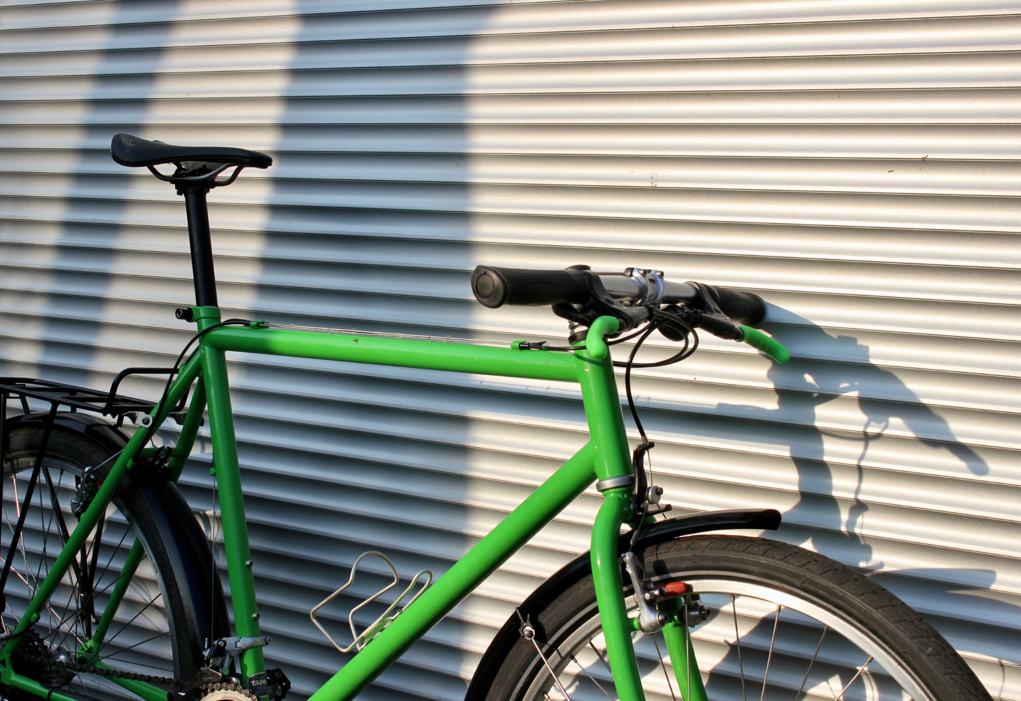

Inzwischen habe ich ein wenig dran geschaut und es unseren Bedürfnissen angepasst. Mit der Sattelstütz bis 3cm vor Anschlag eingeschoben könnte Bjarne auch jetzt schon damit fahren. Ich finde es aber so fein; werde es nun erstmal ein Jahr für mich nutzen :D :D :D

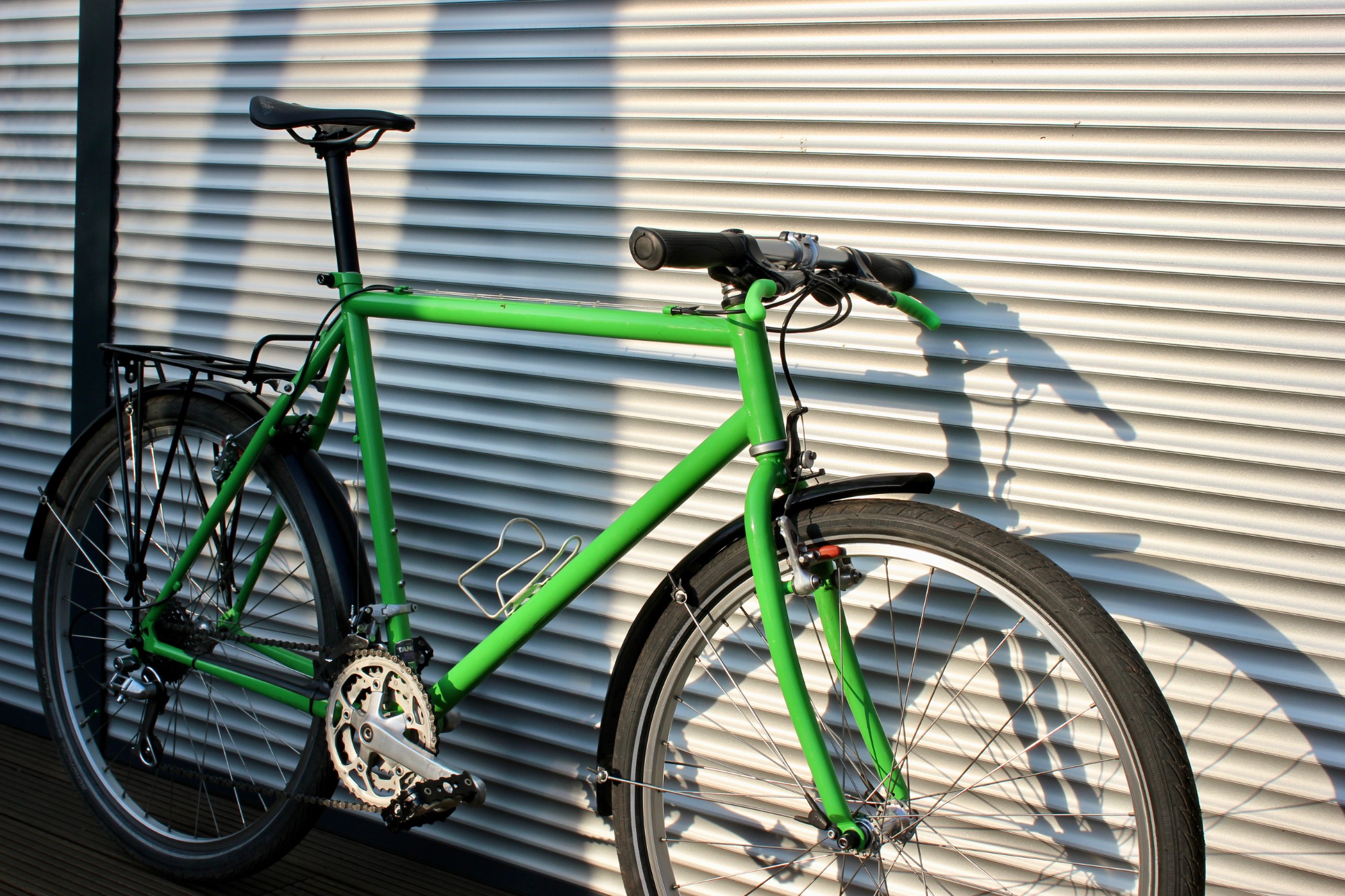

Folgendes werde ich an dem Rad noch machen:
• einen guten Hinterbau-Ständer montieren; bin da offen für Empfehlungen (26“)
• sobald mir ein gutes VR mit NaDy über den weg läuft eine feste Beleuchtung montieren
• den am oberen Steuersatz montierten Bremszug-Gegenhalter entfernen.
Die bisher sportlichste Aufbaustufe.
Freut mich irgendwie, dass es weiterhin genutzt wird.
Dafür wurde es ja auch schließlich gemacht.
Wünsche euch viele schöne und unfallfreie Kilometer.

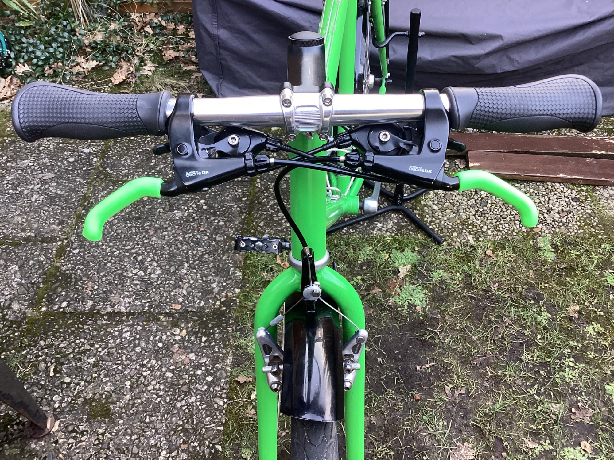

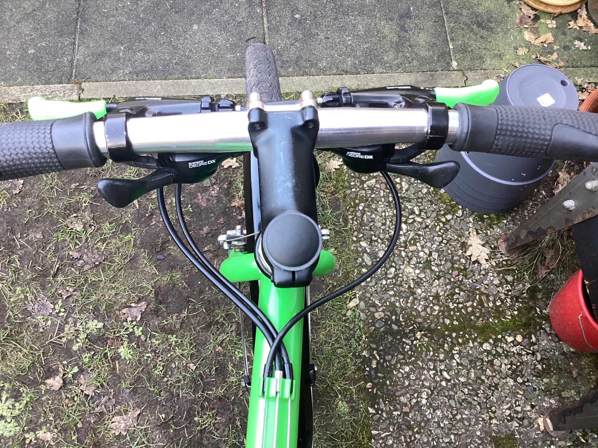

Wegen des kurzen und flachen Vorbaus musste ich bei der Zugführung bißchen tricksen. Den Bremszug-Gegenhalter für die VR-Bremse kann ich nicht mehr nutzen; das ist einfach zu eng dort. Der kommt auch noch weg. Ich habe ihn durch einen Gegenhalter oberhalb des Schutzbleches ersetzt.
Wegen des geringen Platzes habe ich die Züge um das Steuerrohr herumgeführt; das wären sonst viel zu enge Radien geworden. Vor den ersten Zuganschlägen am Oberrohr müssen sich die Züge somit logischerweise noch einmal kreuzen.
So funktioniert es nun super. Die Zughüllen sind auch noch ein wenig zu lang, ca. 1-2cm. So kann ich auch noch problemlos auf einen längeren Vorbau wechseln.

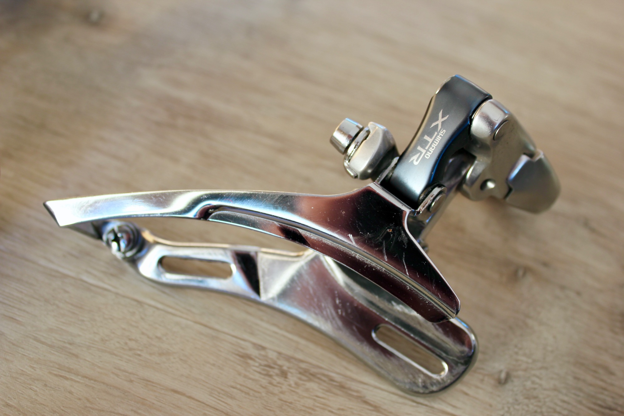

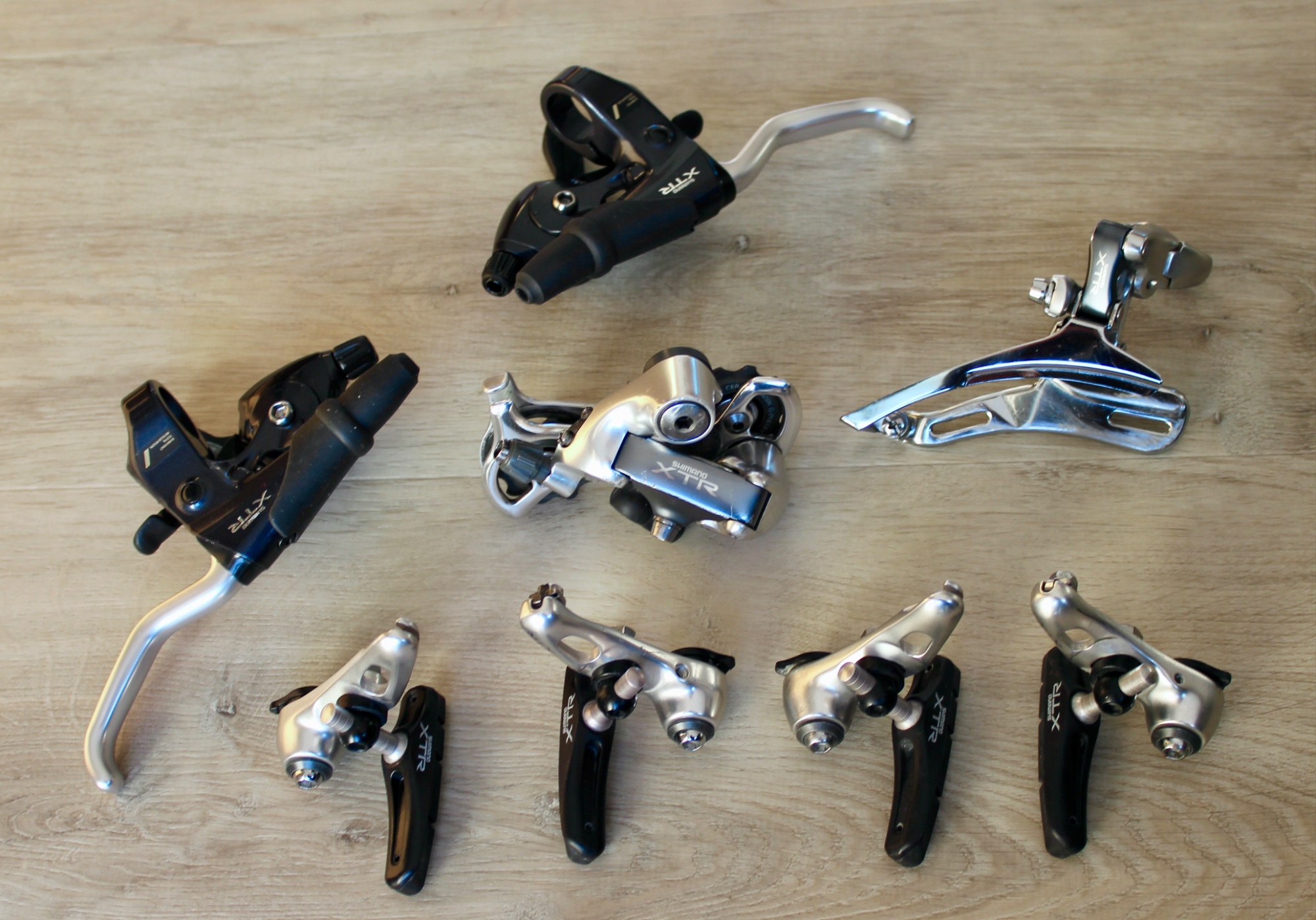

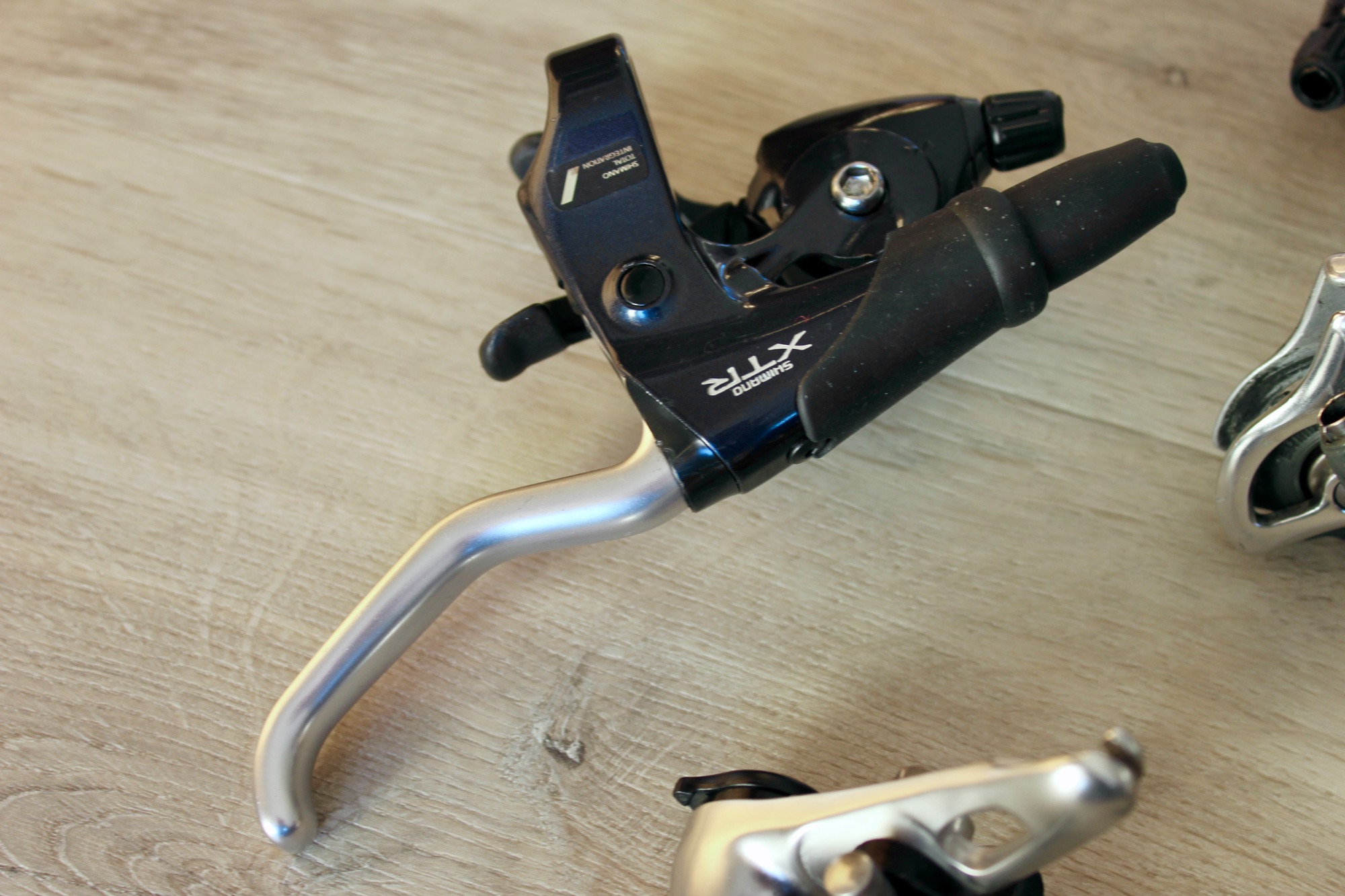

Ich hätte hier ja auch noch eine sehr schöne 3x8 XTR liegen. Habe mich aber gegen die Montage dieser Gruppe entschieden, exakt um solch Begehrlichkeiten entgegen zu wirken.
