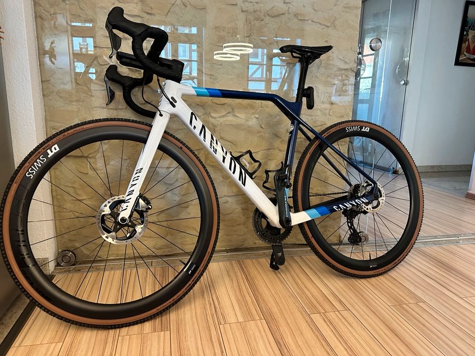

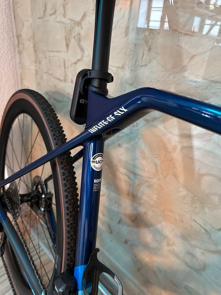

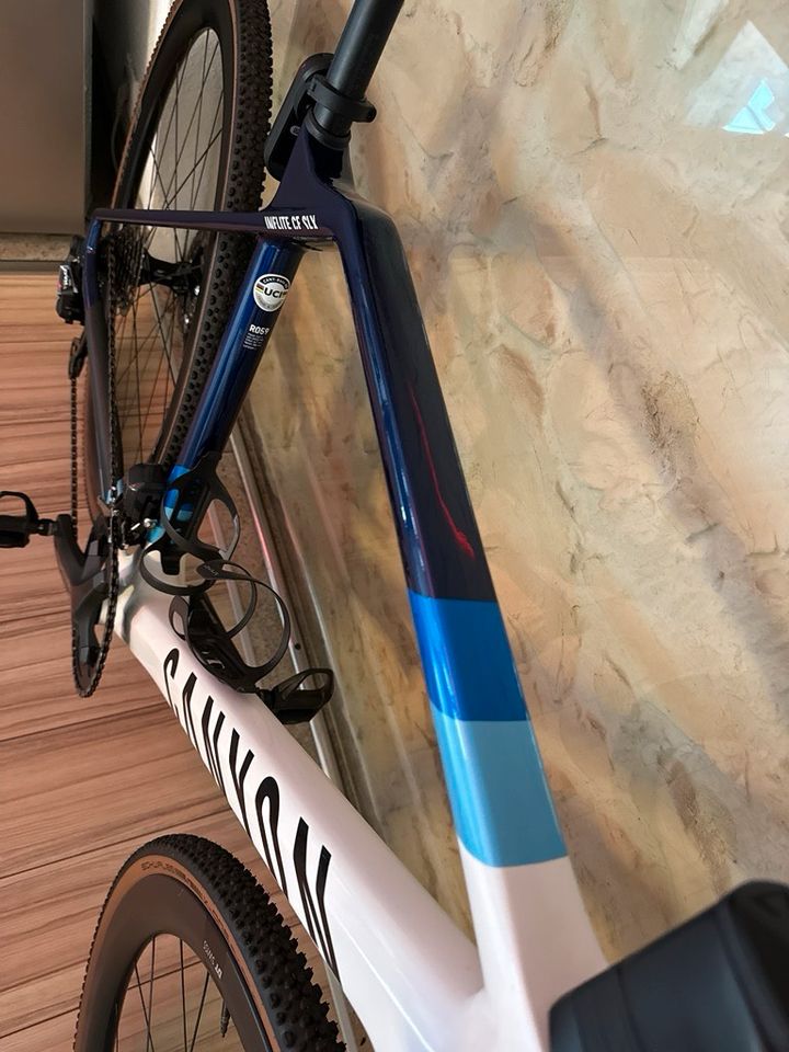

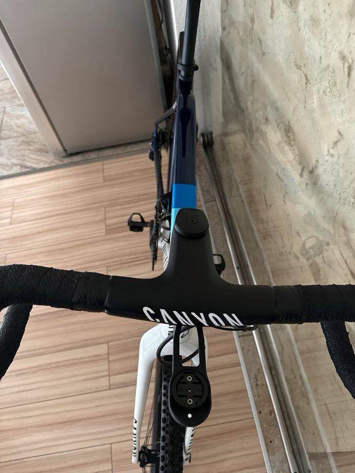

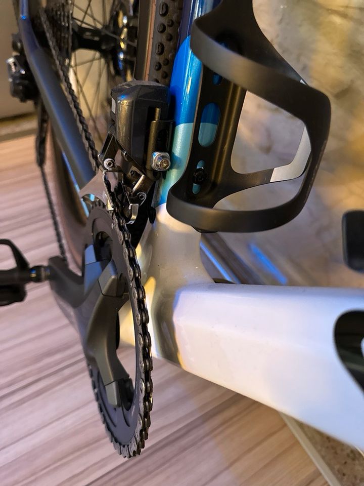

Ich habe entschieden, dass für ihn nun ein Konkurrenz-fähiger, sein Potenzial ausschöpfender Crosser ins haus kommt. Dafür habe ich zwei Klassiker verkauft; sein PATANE und mein PANASONIC PR6000.
Das Rad wird anfang November abgeholt :)
Der jetzige Crosser meines Sohnes wiegt etwa 1/5 seines Körpergewichts… das entspräche bei mir mit meinen niedlichen 66,5kg Körpergewicht dann einem Radgewicht von 13,3kg…

Aha, direkt Nägel mit Köpfen gemacht. Bjarne wird sich sicher freuen. Gutes Material.

Ja, sonst hätte ich die zwei Räder, das PATANE und das PANASONIC, nicht so schnell verkauft. Zum Glück ist es aus meiner Sicht ja nur das PANASONIC, das geht; das PATANE ist/war ja eh sein Rad.
Der Preis für das 2023er CANYON mit hydraulischen Scheibenbremsen und GRX/ULTEGRA Di2 war gut. Ich denke, das Rad ist nah an neuwertig.
Die 2fach-Kurbel und den Umwerfer werde ich demontieren, dafür kommt eine GRX FC-RX810, bezahlbare 1fach-Kurbel, ran. Das sollte auch noch mal rund 200g sparen. Ob die „Feder-Sattelstütze“ bleibt oder diese auch gegen eine leichtere getauscht wird, kann ich noch nicht sagen, das müssen wir ausprobieren. Der Sattel wird definitiv gegen einen 135g-SLR getauscht, das wird auch mind. 50-70g sparen. Am Ende wird das Rad schätzungsweise 7,7 - 7,8kg wiegen.
