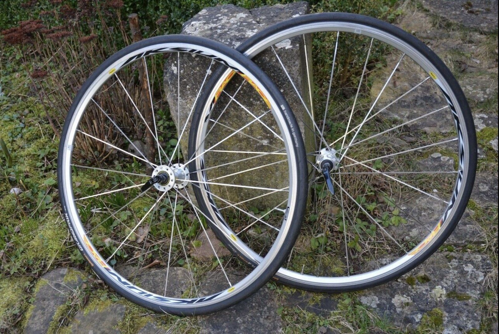

Ich habe in den Kleinanzeigen einen Mavic Aksium Race LRS gefunden.
Das ist nicht der hochwertigste und nicht der leichteste, aber ich habe ihn sehr günstig bekommen und er ist in sehr gutem Zustand! Ich wollte also gerne mal für recht kleines Geld meine Erfahrungen mit einem System-LRS machen. Einen Tag später habe ich noch ein unschlagbares Angebot in den Kleinanzeigen gefunden, bei dem ich ebenfalls nicht widerstehen konnte.

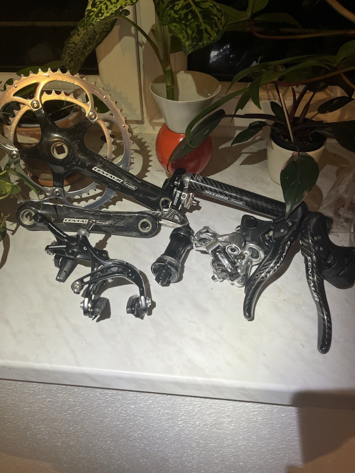

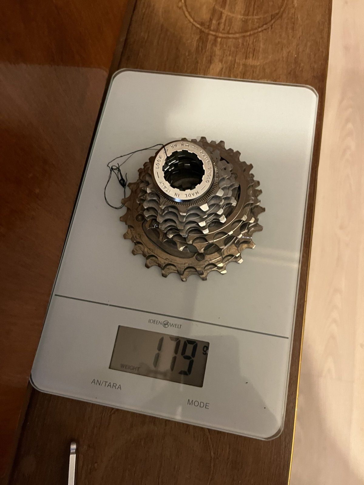

Dabei kamen ein paar schöne schwarze Komponenten raus sowie ein Campagnolo Khamsin LRS, von dem ich mir die schöne Kassette (11-23) snacken konnte.

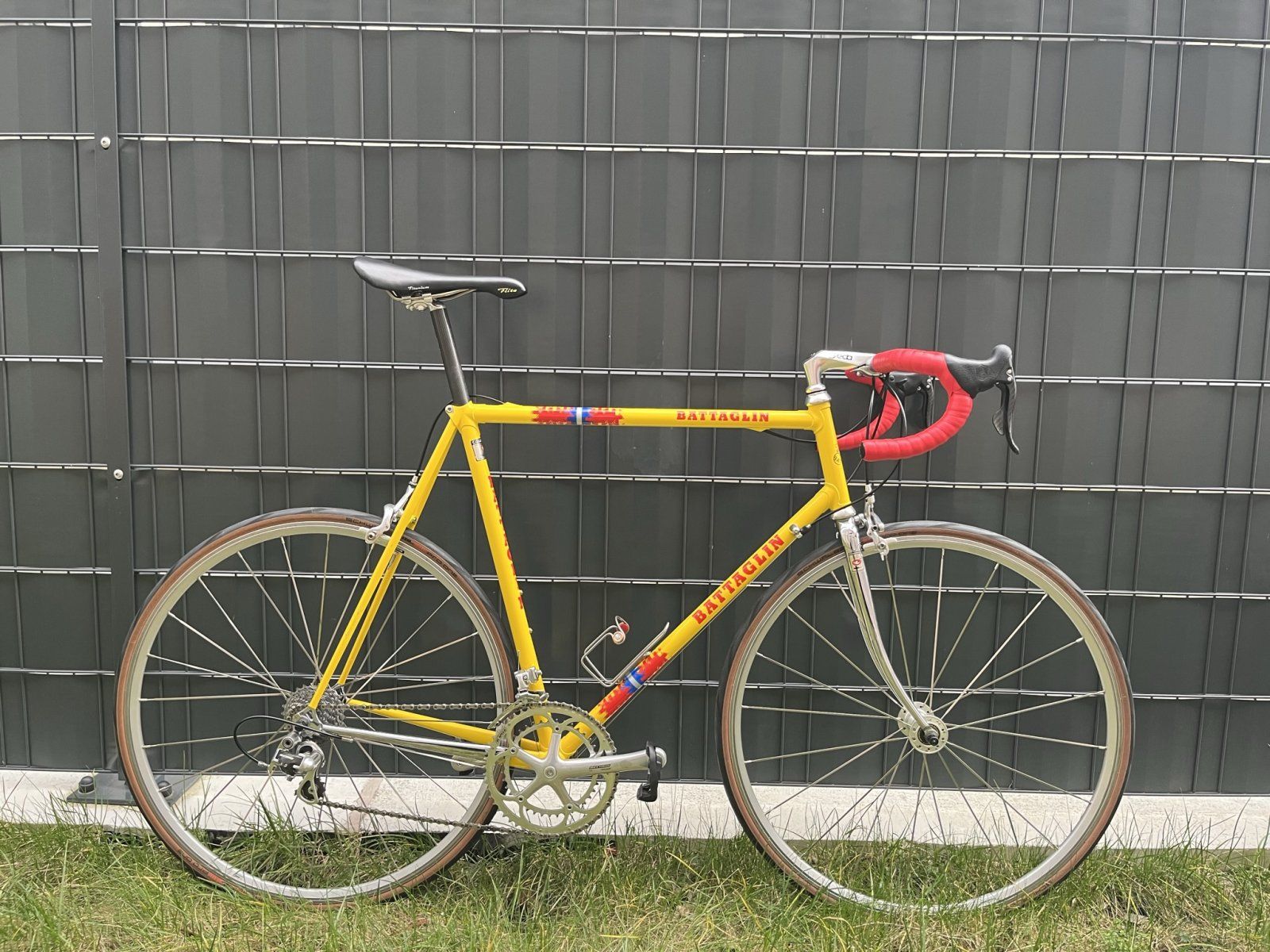

Das ist jetzt also der aktuelle Stand:

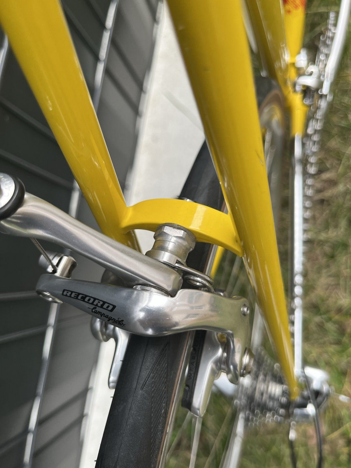

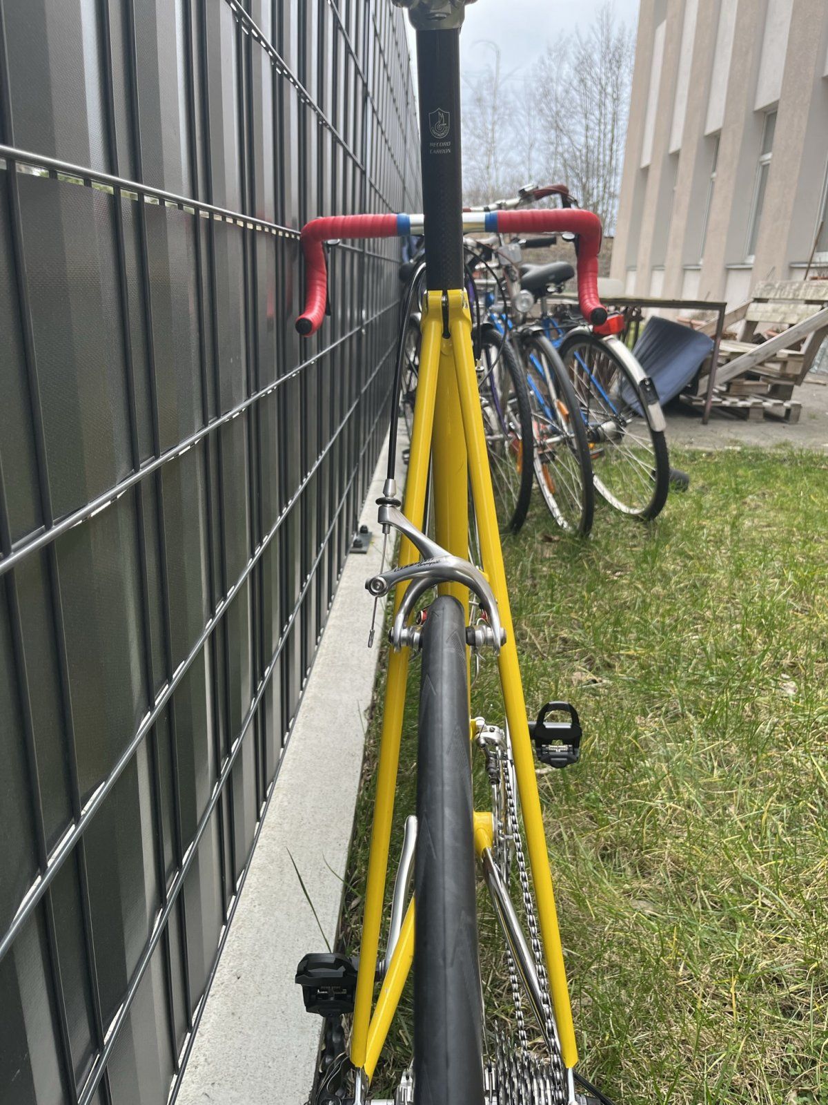

Das gefällt mir auf jeden Fall besser als der alte LRS. Ich habe aber das Problem, dass die Hinterradbremse an der linken Flanke die ganze Zeit streift und nach rechts zieht. Woran liegt das? Von anderen Bremsen kenne ich es, dass sie verzahnte Unterlegscheiben haben, an der Record ist es eine aus Plastik. Kann es daran liegen?

Wenn ich mir das jetzt so anschaue, hätte ich aber doch gerne eine silberne Stütze. Jemand eine Idee, was da passen könnte? Ich liebäugele etwas mit einer Titanstütze. Wieviel muss ich dafür spenden? Eine Niere oder am besten gleich alle beide?

Ich hab noch ne silberne Campa Record aus den 90ern liegen.
Was brauchst du für ein Stützenmaß?
Wäre deine Campa Carbon dann über?
Anhang anzeigen 1054126Anhang anzeigen 1054122
...stimmt, warum ist da denn überhaupt eine schwarze Stütze dran? Ich finde, die wirkt ein bißchen deplatziert bei den ganzen silbernen Anbauten.
...oder du montiert die schwarze Kurbel und einen schwarzen Vorbau, dann passt die schwarze Sattelstütze auch wieder! ;)

Deine hinteren Bremsschuhe sind falsch herum montiert. Du hast die Öffnung der Schuhe nach vorn!

Also bei meinen Record Bremsen ist auch bei der hinteren Bremse ganz normal eine verzahnte Scheibe dabei.
Die ist auch zwingend nötig, da ich die Erfahrung gemacht habe, dass bei der teilweise originalen Hülsenmutter aus Alu bei den neueren Record Bremsen (10-fach) die Kraft einfach nicht ausreicht.
Ansonsten zieht sie sich genauso wie bei dir auf eine Seite rüber o_O
Du hast die Bremsschuhe vertauscht oder zwei Falsche bekommen, so rum ziehen sich die Gummis beim Bremsen raus!
Ich ging zu Beginn ja davon aus, dass der Aufbau schwarz wird und dann bin ich in den Kleinanzeigen eben darüber gestolpert. Man weiß ja nie, wann man die nächste Carbon-Stütze findet. Aber ich stimme dir da zu, mir will sie an dem Rad auch nicht so richtig gefallen.
Aufbau in schwarz kommt dann vielleicht noch irgendwann. Aber dann sollte auch wirklich alles schwarz werden!

Vielen Dank für den Hinweis. Ist gewechselt und jetzt sitzt die Bremse auch nach mehrmaligem Bremsen weiter mittig :daumen:
Die Bremsen waren davor an einem Carbonrahmen. Kann das ein Grund sein, dass die bei mir aus Gummi/Plastik sind?
Wenn es relativ günstig sein darf, also im Vergleich zu einer Titanstütze könnte die Ritchey Classic Sattelstütze eine Möglichkeit sein.
Gibt es entweder mit Versatz oder ohne und auch in 27,2.
https://eu.ritcheylogic.com/eu_en/classic-zero-seatposthttps://road.cc/content/review/249791-ritchey-classic-2-bolt-seatpost
Zahnscheiben kitzeln die Carbonwürmer und wecken diese auf!
...falls die Titanstütze vom @morda nichts für dich ist, hätte ich kostengünstig eine ehemals schwarze, jetzt silber polierte Ritchey WCS-Stütze für dich.
