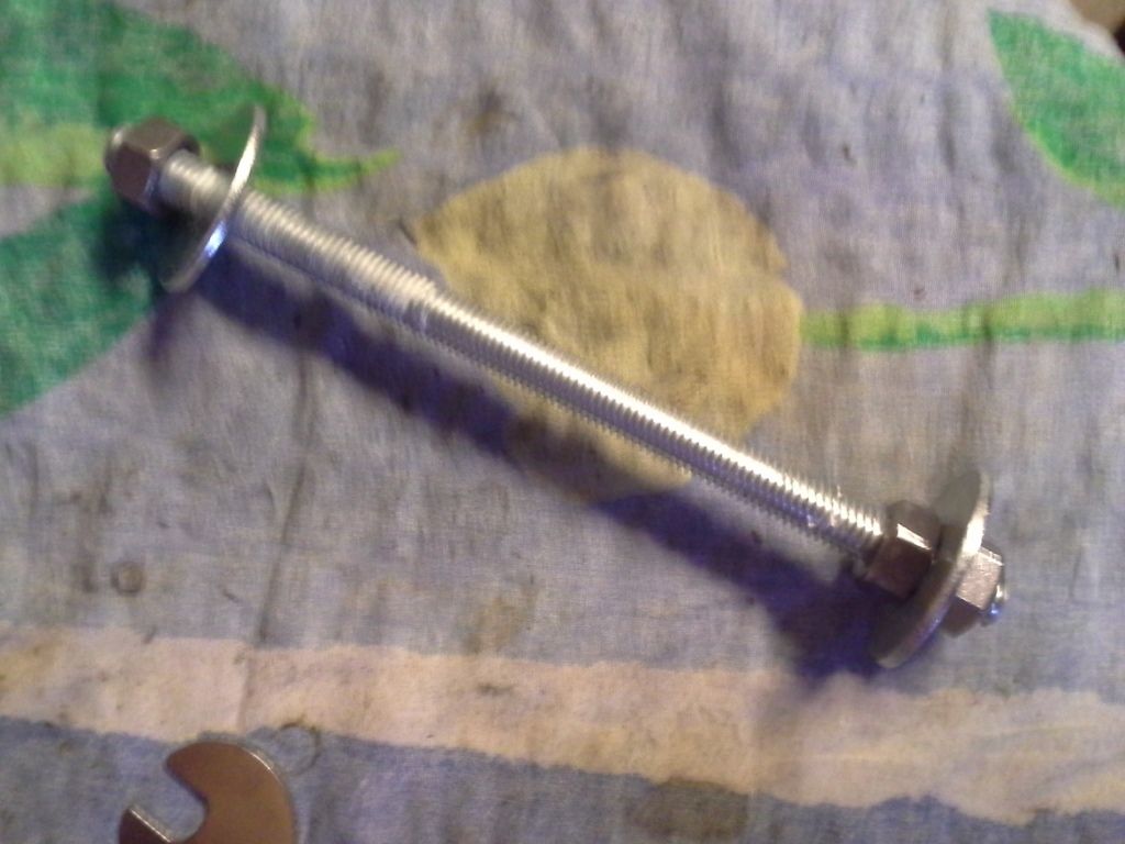

ja, hab ich auch... und dass sitzt merkt man daran dass die Scheiben Tellern (ok, man könnte 10 Scheiben aufeinanderlegen...) nee, wenn dann was massives wo ich das Ende tatsächlich fühle. Gewindestange/Scheiben/Muttern hab ich.
aber seit ich es mal mit nem richtigen Werkzeug gemacht hab wollte ich sowieso eines haven.

Mit Hammer und Holzbrett hab ich nie Schaden angerichtet. Mit der Steuersatzpresse hab ich das Steuerrohr zu ner Ziehharmonika gefaltet ohne mich gross anzustrengen. Einmal Schrottpresse bitte.

Ich mein mit dem Steuerrohr war irgendwas... unten war es schief, hatte ja schon beim Probezusammenbau Probleme. Darum hab ich heute unten mit der Steuerrohrfräse begradigt, und dann meine Meisterleistung... vermutlich war die Schale schon längst am Anschlag, ohne dass ich gross Widerstand bemerkt hatte, und dann hab ich die Presse zum Steuerrohrfalter umfunktioniert.
