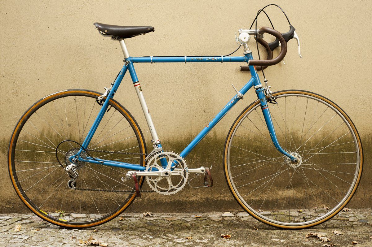

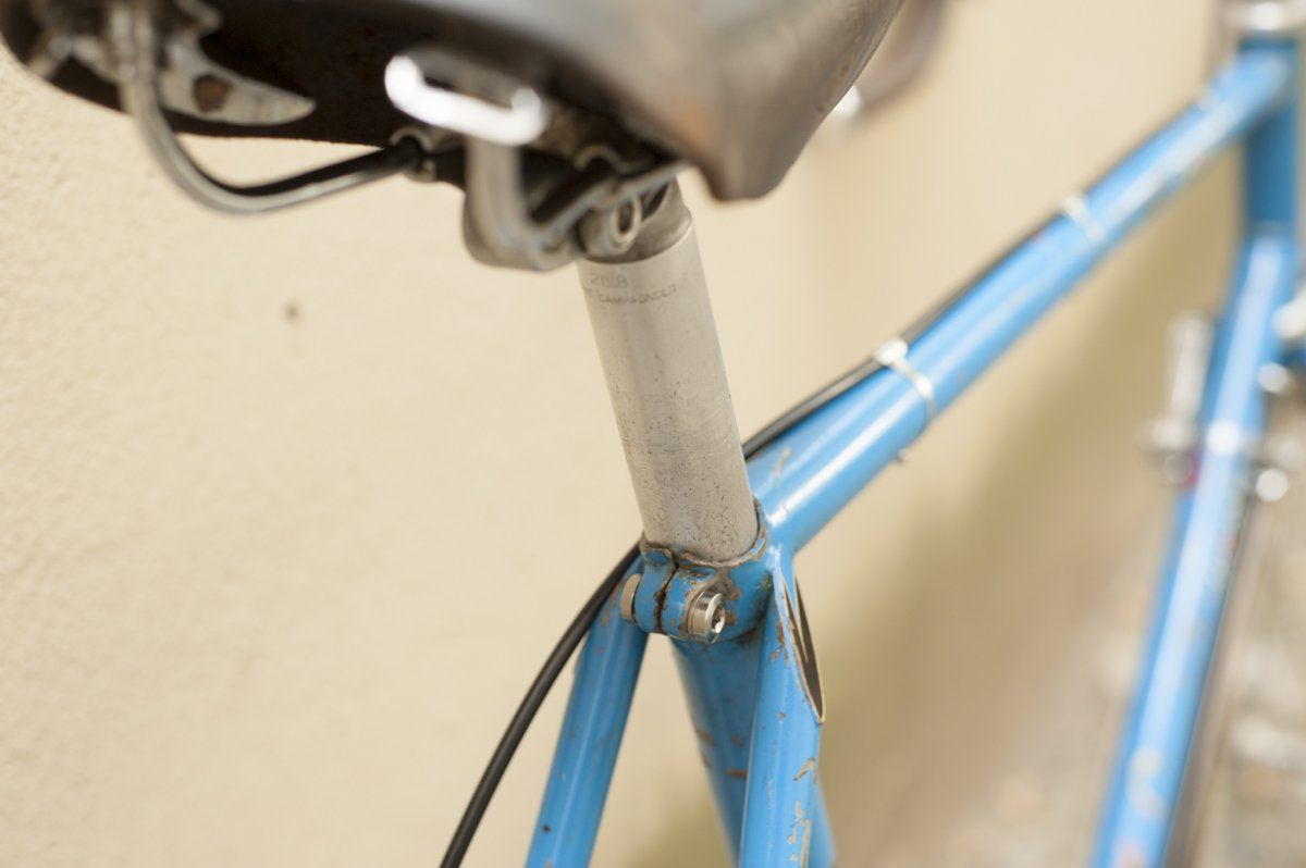

Sonntag... 33° draußen... aber egal. Reifen haben kaum Druck verloren, ich wage es. Zumindest zum Eiscafé in der Bundesallee erstmal.
Anhang anzeigen 367225 Anhang anzeigen 367226 Anhang anzeigen 367227 Anhang anzeigen 367228 Anhang anzeigen 367229 Anhang anzeigen 367230 Anhang anzeigen 367231 Anhang anzeigen 367232

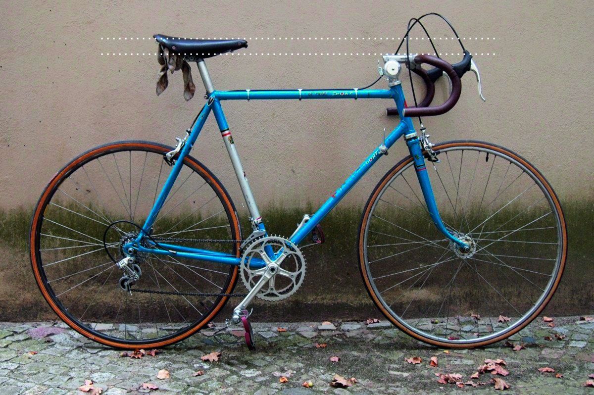

Luft hat gehalten, ich bin ne dreiviertelstunde rumgedüst, macht richtig Spaß! Und ich denke am frühen Abend werde ich noch eine Rundfahrt machen. Lenker ist schon korrigiert (fallst die Stylepolizei Anmerkungen hat!) Sattel kam noch 2cm hoch und Vorbau kommt nachher noch 2 runter.
Es gibt irgendwo im englisch-sprachigen Raum die goldene Regel, dass der Vorbau niedriger (mind. 4cm) als der Sattel sein soll. Sonst sieht das irgendwie komisch aus :)
Das Bild vom ersten Besichtigen kannst du nicht meinen, oder? Da ist kein Sattel drauf. Anfangs war der Vorbau höher, konnte erst korrigieren als ich wieder Hammer in Reichweite hatte da der Konus sich nicht lösen ließ mit freundlichen Worten. Das war aber gestern vor der Testfahrt schon erledigt.
Ich meine schon die Bilder aus dem von mir zitierten Post. Aber ich hätte auch einfach weiter scrollen können und hätte die neuen Bilder gesehen! Vor allem sehe ich gerade, dass ich auch hätte lesen müssen.
ASCHE ÜBER MEIN HAUPT :D
