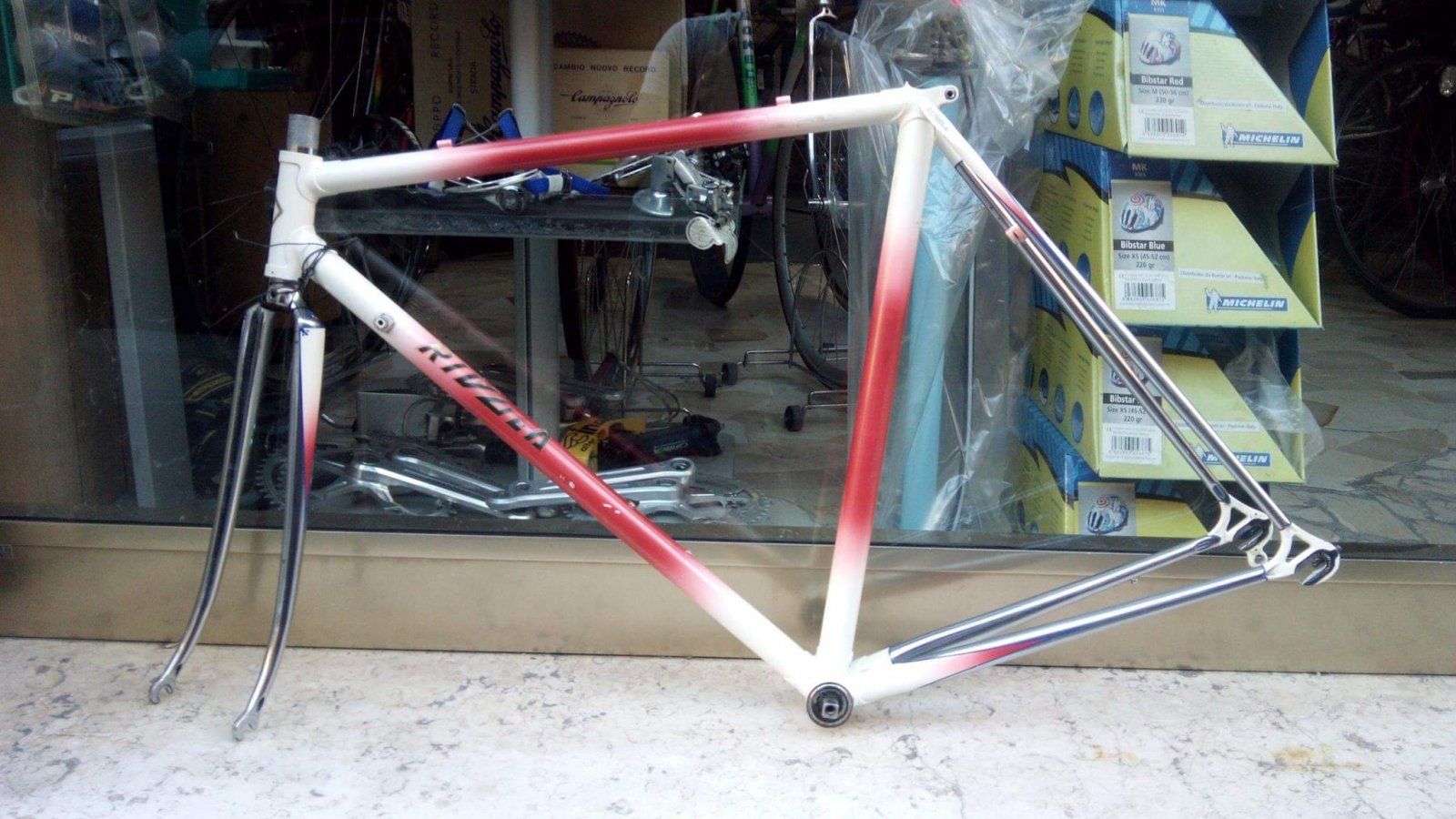

avi.1990 besorgt sich ein R - Ravi P. presents Rivola
Re: avi.1990 besorgt sich ein R - Ravi P. presents Rivola
damals nur das gesichert, 3000 Bilder eben des ehemalogen Haendlers durch und nicht mehr gefunden 🤷‍♂️ ...

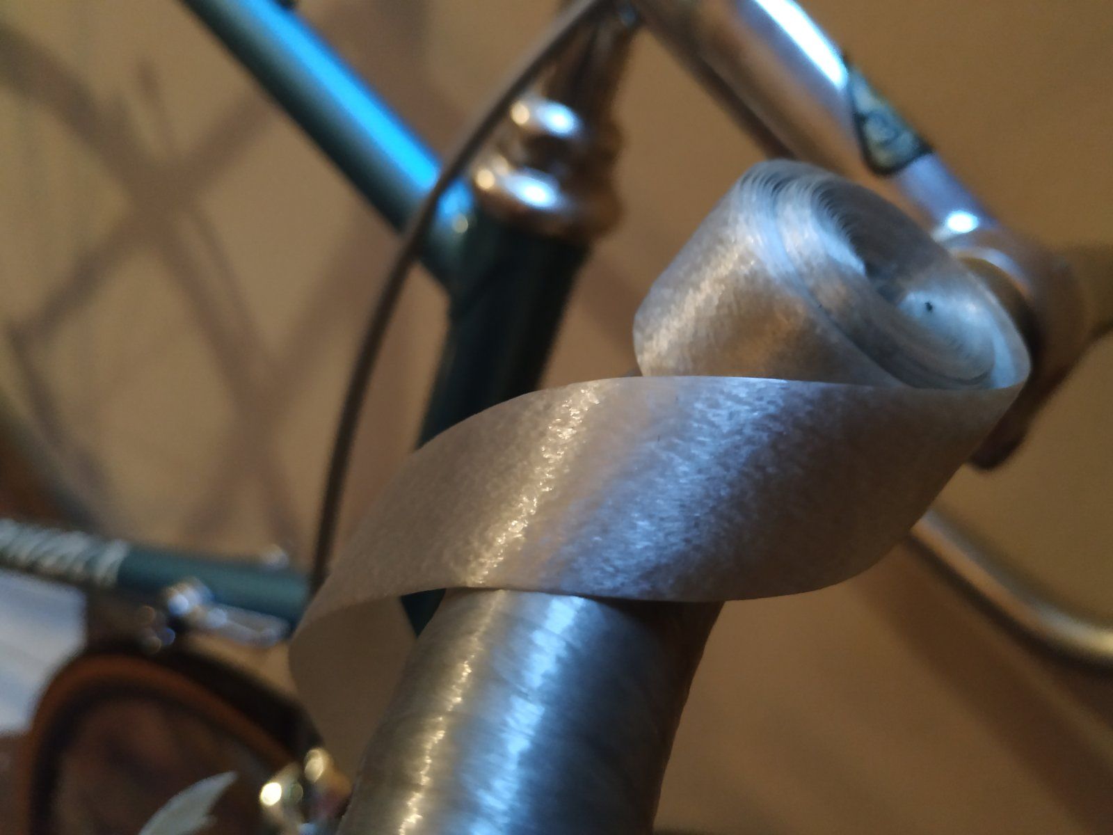

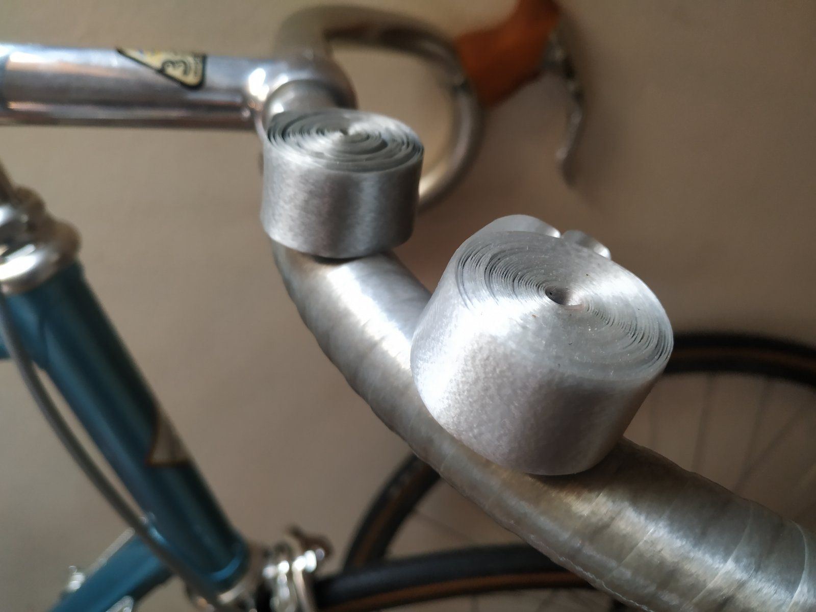

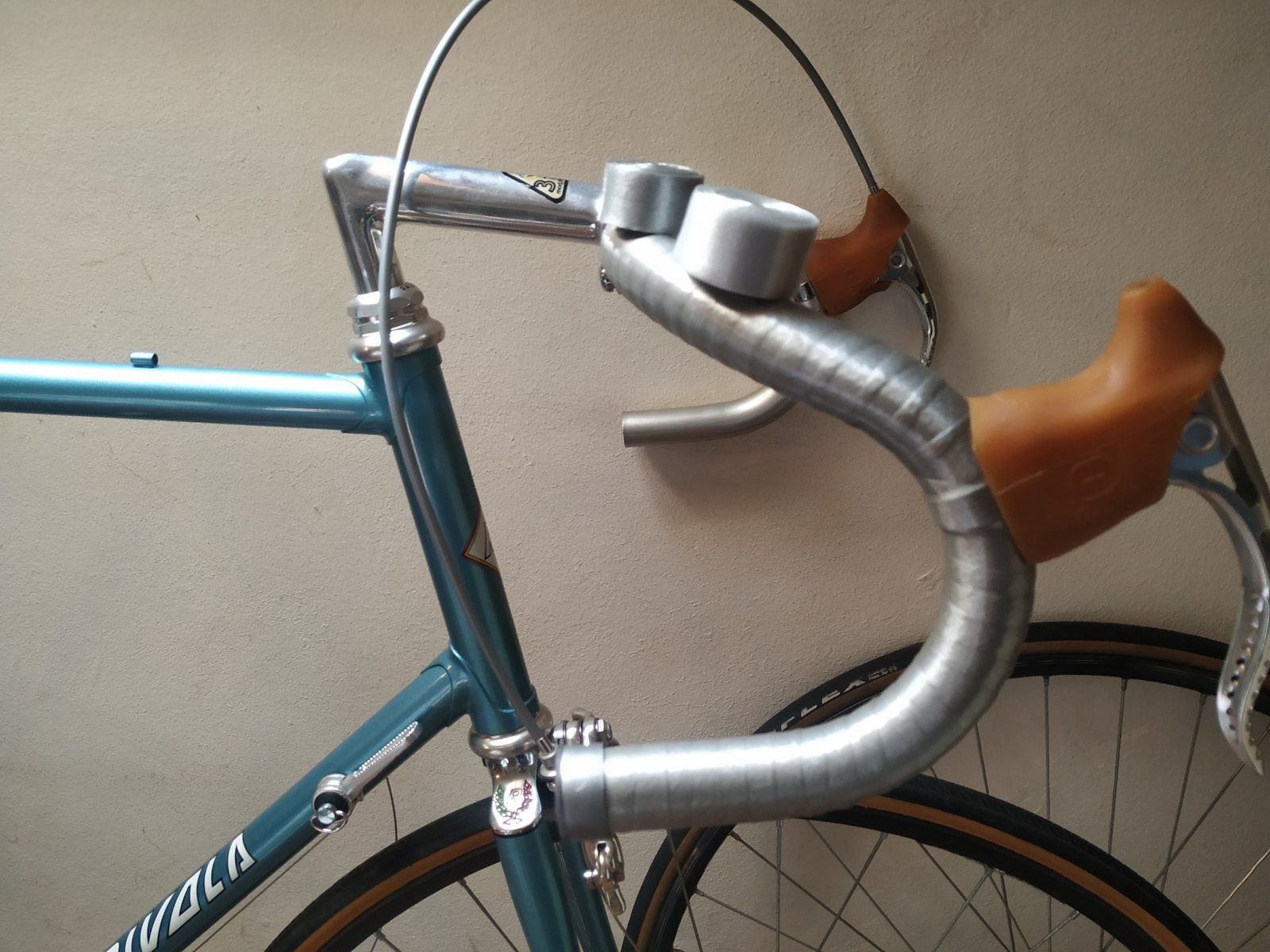

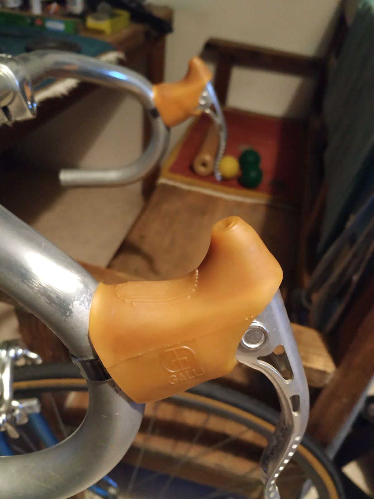

Direkt mal bei der Montage der neuen Galli Criterium Hoods, einen angerissen, hatte den Hebel demontiert und beim aufziehen gemerkt, die seitliche Kreuzschlitz Schraube um den Hebel fest zu machen absolut unzugaenglich ist, aber bei halb aufgezogenen Hood es dennoch probiert und zack angerissen. 🤦🏾‍♂️🤦🏾‍♂️🤦🏾‍♂️
Auch ohne Heißwasser und Spüli zunaechst..🙈🤦🏾‍♂️

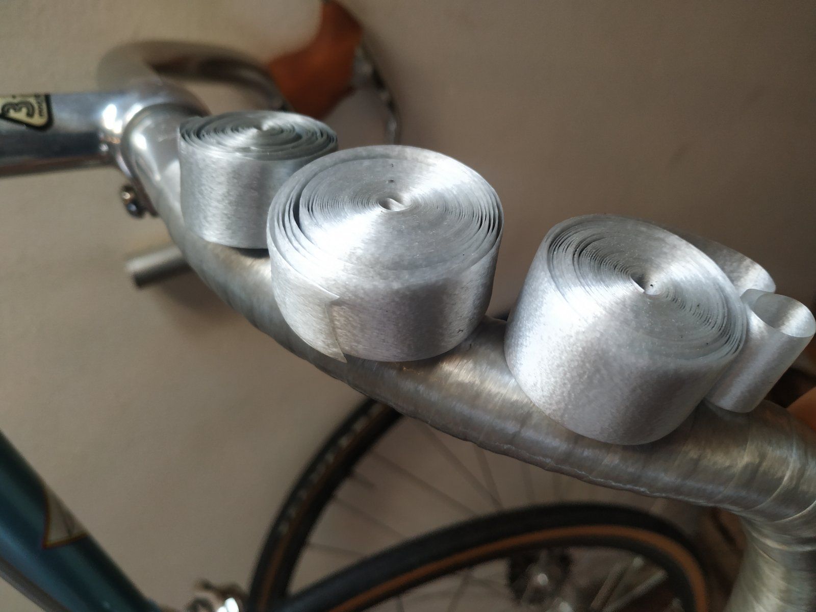

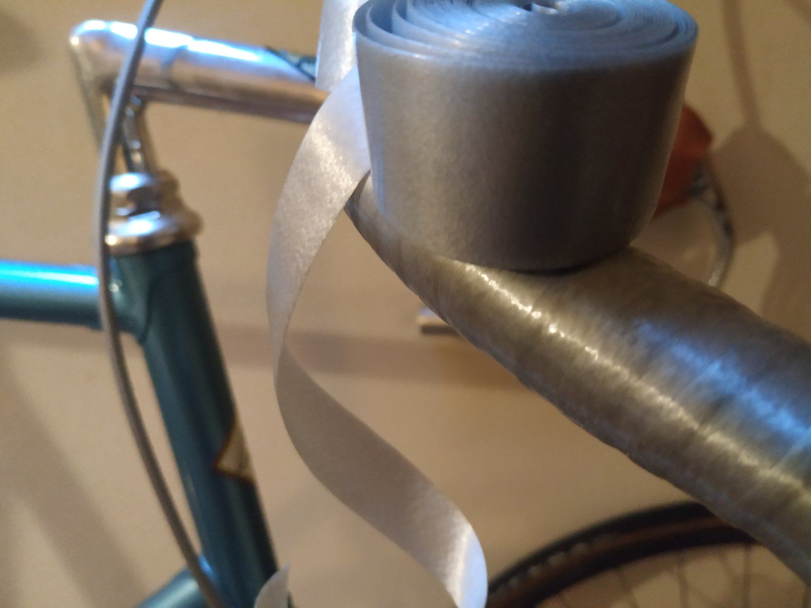

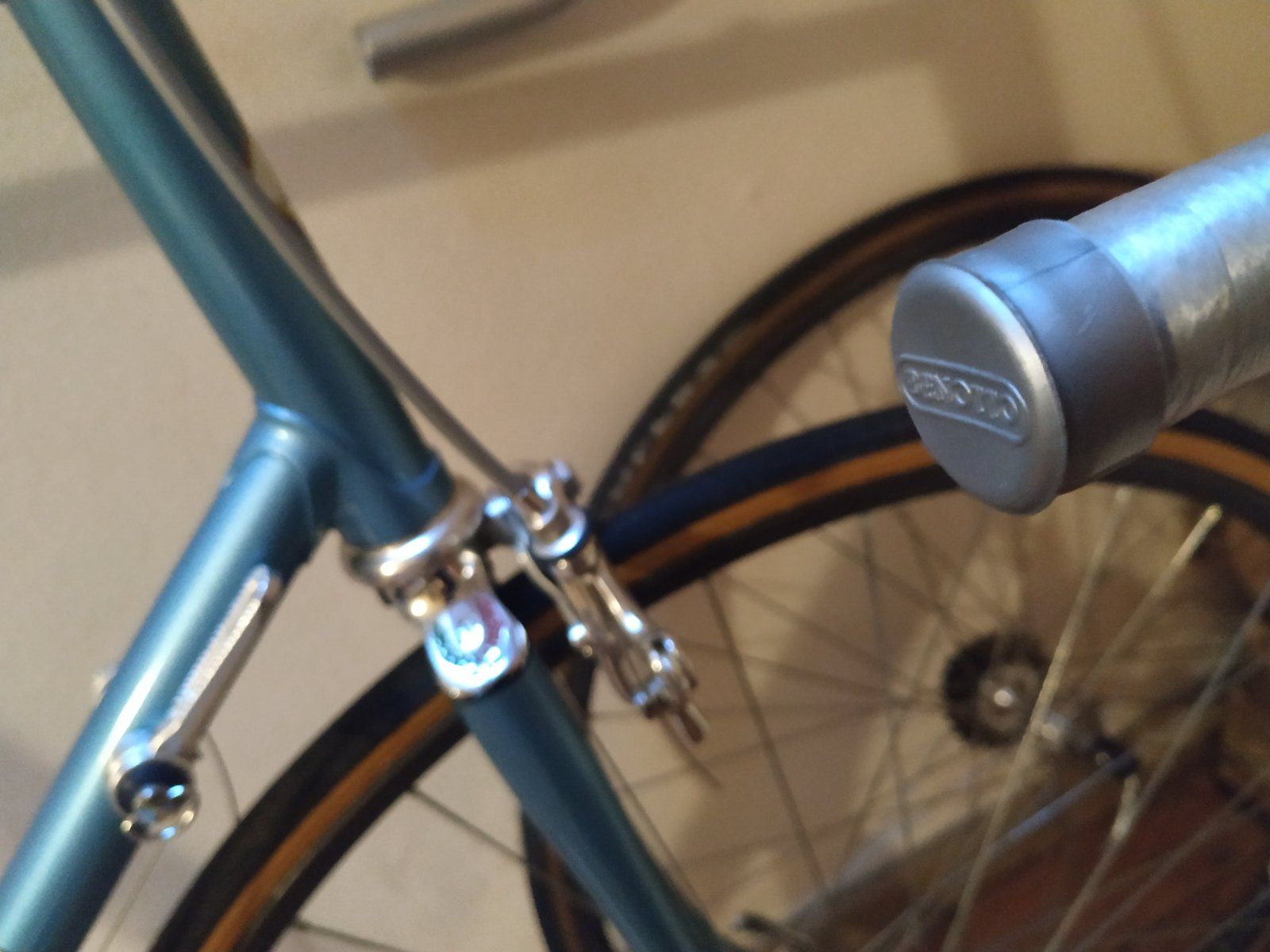

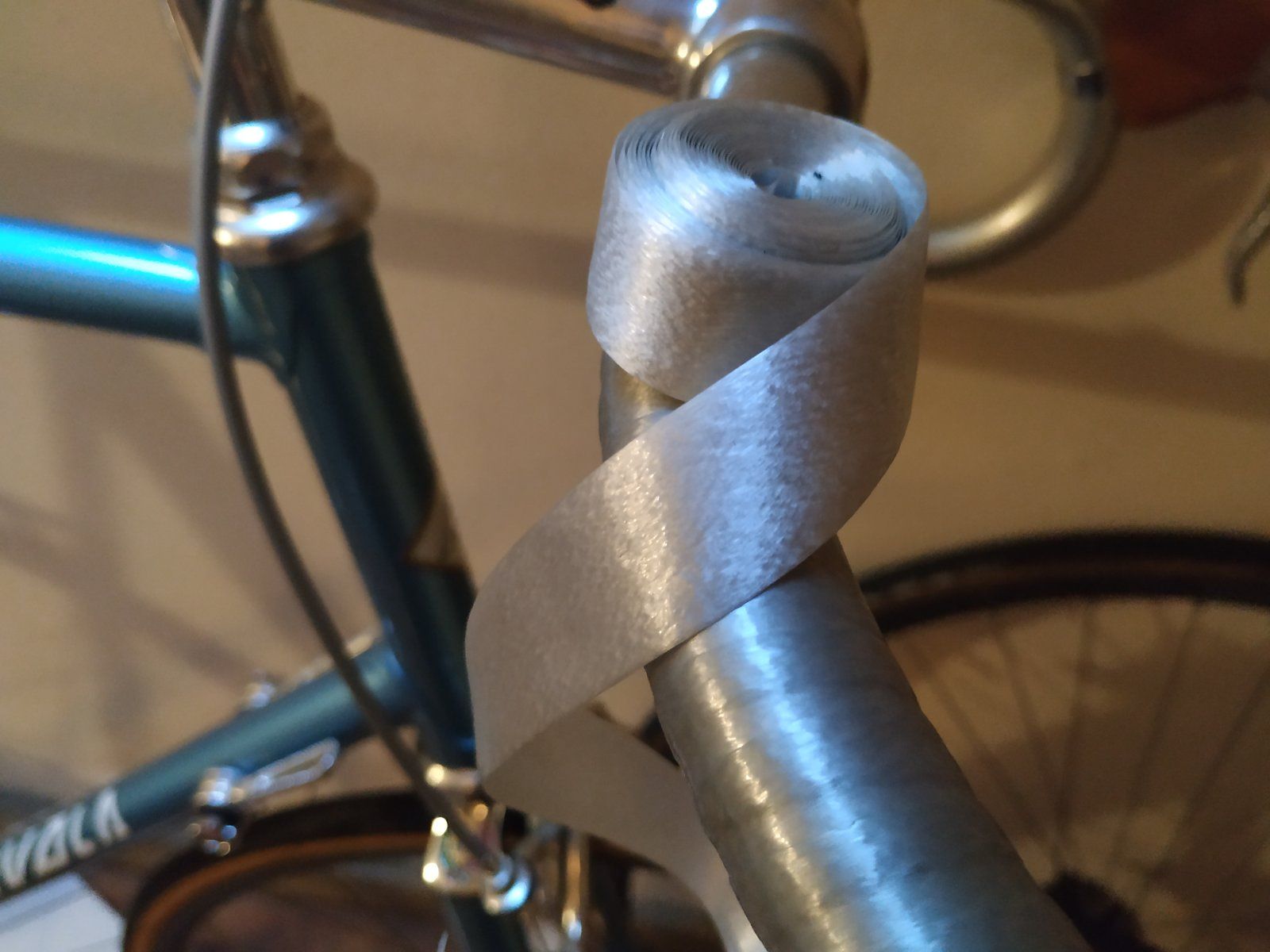

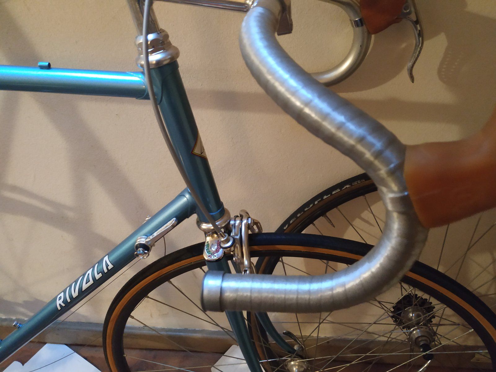

Doch altes gebrauchtes Benotto Band geworden, das glatte graue inkl. "Lenkerendstopfen" / Stoepsel...
ein Mal eine hellere Variante, scheinbar auch Benotto 🙏🏾🙌🏾.
Die andere etwas breitere Version, nicht etwa dicker, ist Shiney tape Made in Taiwan und in Uk vertieben.
Die andere etwas breitere Version, nicht etwa dicker, ist Shiney tape Made in Taiwan und in Uk vertieben.Anhang anzeigen 1096733Anhang anzeigen 1096734Anhang anzeigen 1096735Anhang anzeigen 1096736Anhang anzeigen 1096738Anhang anzeigen 1096737
Farblich denke is je nach Lagerort verschieden? Oder Tatsächlich andere Marge? Habs hier an glatten gelben Benotto auch schon gemerkt, das eine GELBGELB das andere eher Gold
ist das Shiny im Licht eher perlmut - weiß? - meine Adresse hast du ja...

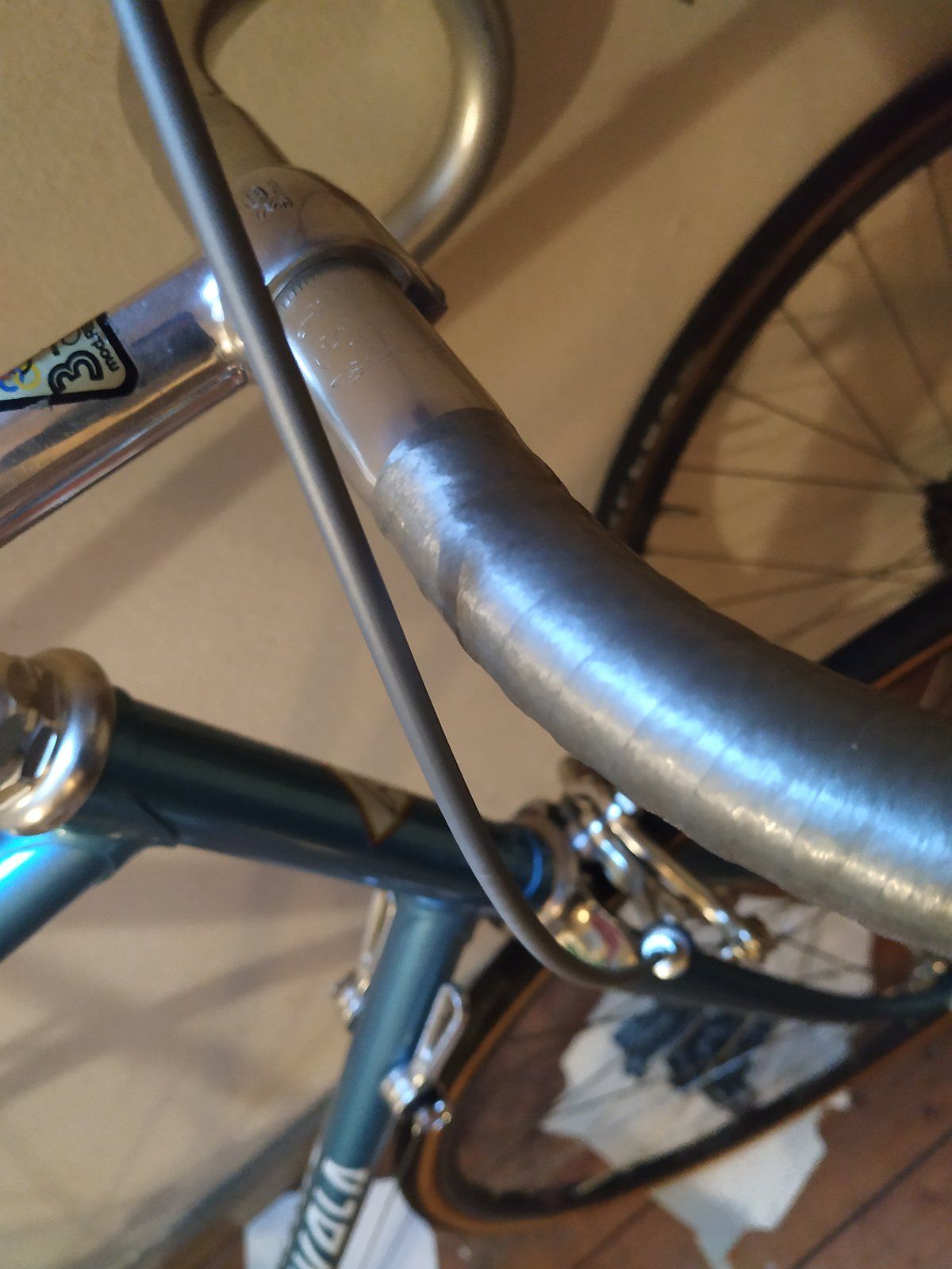

...ich weiß dass es nicht jeder so mag/macht, aber ich überwickle die Lenkerstopfen gerne, damit diese nicht so "aufgepfropft" aussehen. Ansonsten empfinde ich den Grauton recht passig zum Velo...
Gewickelt ist die dunklere Rolle die zuerst aufliegt 🙏🏾.
Fuer das passig 😍🥰.
Dann wickelst du von unten nach oben?
Oben dann wie fixieren, Tesa/Klebeband?

Gute Frage, mit der Farbe...
Shiney ist das breitere tape, sieht man nur auf Photographie Nummer 6

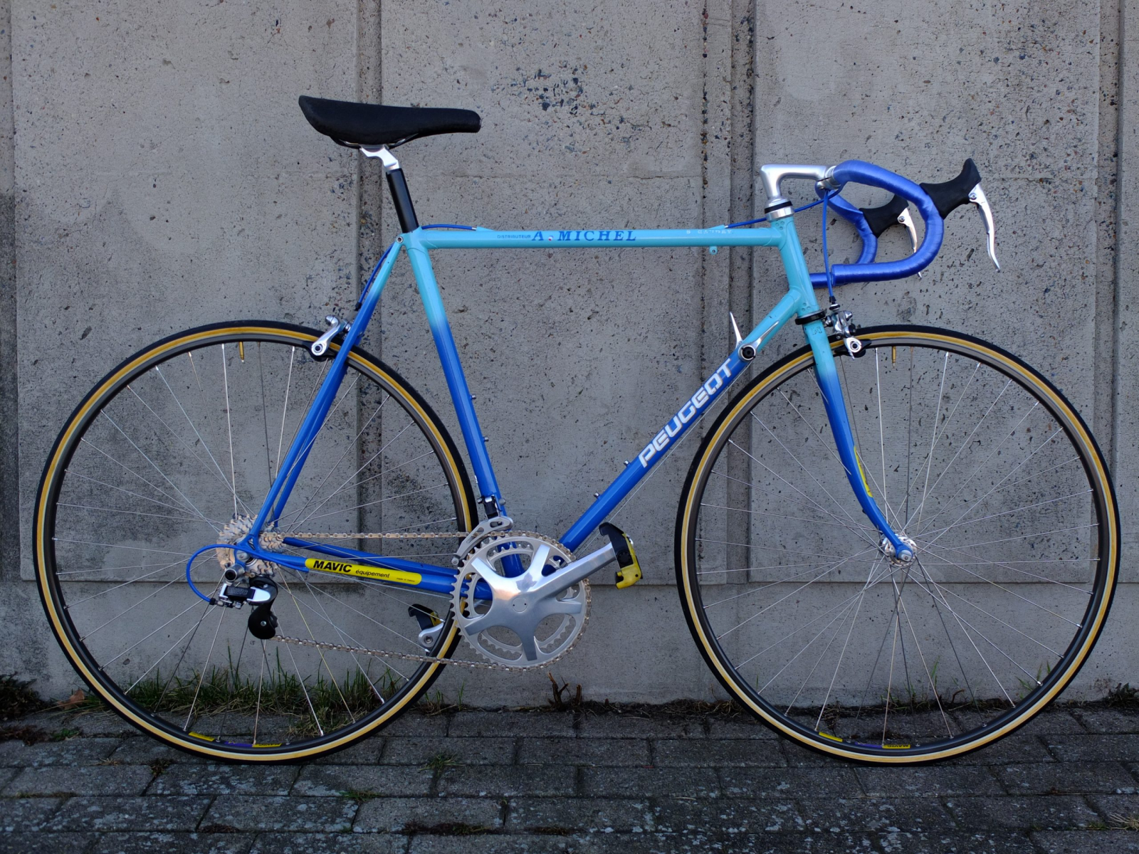

...ich wickle von unten beginnend, wobei ich den Anfang des Lenkerbandes und auch den Stopfen mit einem kleinen Stück Tesa fixiere. Am Oberen Abschluss habe ich das Ende des Lenkerbandes bisher mit extrem haftendem, doppelseitigen Klebeband fixiert. Hier wäre ggf. auch ein farblich passendes Gewebeklebebeband als Abschluss "legitim"!
So sieht das bei meinem Alain Michel aus:
Das sich der Stopfen nun immer noch im dünnen Lenkerband abzeichnet mag aber eben nicht jeder leiden. Ich empfinde es jedoch als die schönere Variante...

Foto von der Seite? Aber meins ist es nicht, das einzige was man machen könnte, den Stopfen aufspannen und in der Drehmaschine auf eine Hauchdünne Wandstärke abzudrehen und dann zu überwickeln.
Mir per. trägt das zu dick auf und ich komme mit dem Benotto zumeist nicht bis zum Ende des Lenkers...

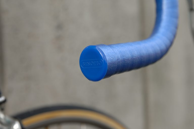

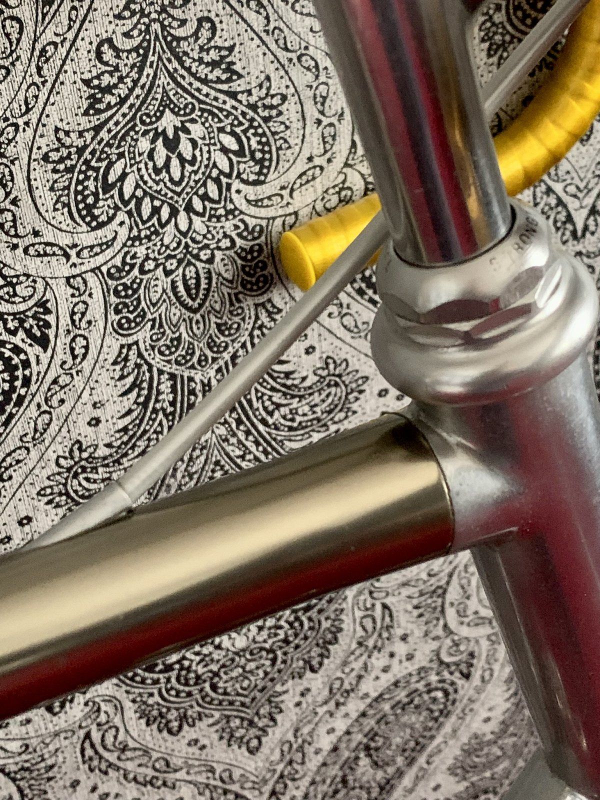

Ich mag diese fetten Stopfen überhaupt nicht. Es gibt von Benotto auch kleine Stopfen und die finde ich super.
Ich habe von oben gewickelt, Rest unten in den Lenker gesteckt, Stopfen rein und fertig 👍🏼.

Wenn die mal im richtigen Grauton erscheinen, weiß ich ja nun was ich tuen koennte :D 🙌🏾.
Nur der Stoepsel außen, schuetz das sehr duennwandige Lenkerband;
habe den Schutz schon genießen duerfen, als eine Windboe, vor einer ehemaligen Waescherei, nunmehr ein portugiesisches Café beherbergend, das Monti umstieß.
