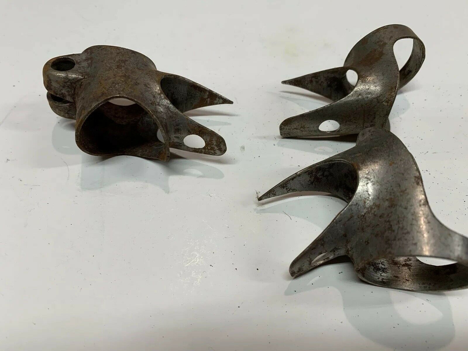

Cinelli CS lugs stamped - pressate - "gestanzt" vor der Feinguss Version, gerne von Chiesa und beinahe ausschließlich bei Rivola verwendet, oder spaeter halt die Feinguss Muffen Cinellis.
Cinelli CS Congiunzioni pressate Cinelli anni ’60-’70  cinelli pressed lugs.jpg

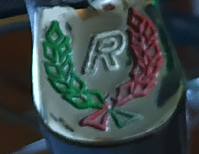

Rivola stemma 😏
Lorbeerkranz - laurel wreath - corona d'alloro 🎶 🥰 tricolore 🇮🇹 ufff
tralci d'alloro 🙏🏾 -Lorbeer Schoessling/Zweig/Trieb/Ranke/{Rebling/Rebe}

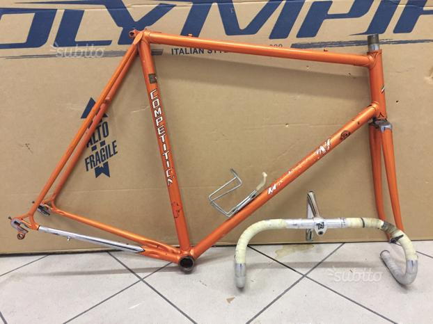

Servus,
habe jetzt von Gianni Rivolas Bruder ein paar Infos zum Rad bekommen.
Es wurde damals für einen Amateur Fahrer entworfen...ganz speziell für ein Bergzeitfahren. Schon irgendwie stark😄
Der Fahrer muss 2m gross gewesen sein. Die kleinen Räder wurden primär wegen der kürzeren Übersetzung verwendet.
Mit meinen 185cm geht das relativ gut wenn der Sattel auf der niedrigsten Stellung ist. Irgendwo hab ich ein Bild von einem ähnlichem Rad mit einem so langen Sattelrohr. Da wird eine Sattelkerze verwendet. Der Sattel ist direkt über dem Rohr geklemmt. Mit einer Standard RR Sattelstütze verliert man da einige cm.
Geplant ist eine Galli Aerodynamic KL Schaltung. Liegt schon bereit.
Die durchbrochene Galli Schalthebel habe ich auch schon....leider fehlen die Schrauben und Blättchen dazu.
Kurbel, Bremsen und Bremshebel wird was von Gipiemme.
Lenker wird ein Belleri Zeitfahrlenker werden...damit sieht die Geometrie irgendwie "etwas" stimmiger aus.
Bremszüge werden über diese Mavic Kunstoff Bögerl/Stöpsel oben in den Lenker geführt.
LRS ist für clincher. Hätte noch kleine Fiamme Felgen für Schlauchreifen....mal sehen.
Wenn alle Teile beinand sind gehts los.

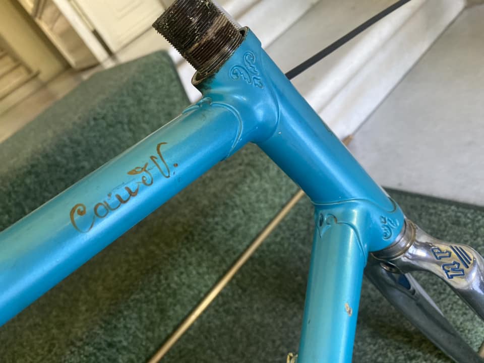

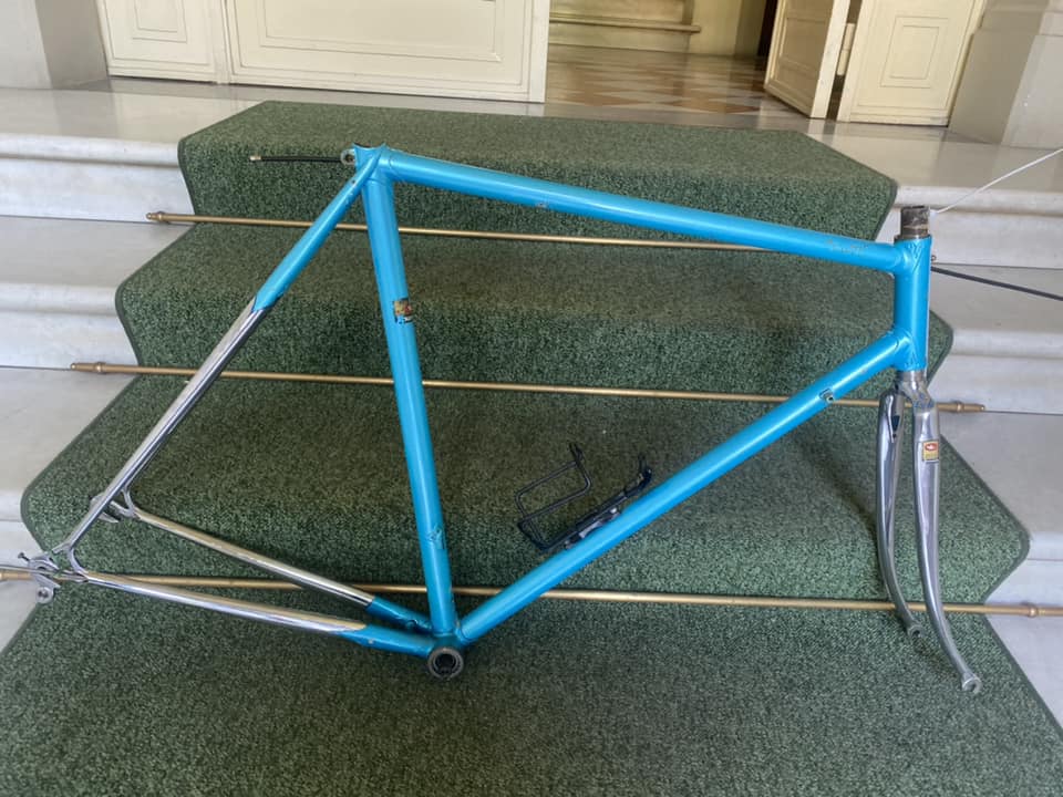

Gianni Rivola auch fuer Marchesini aus Bologna 🍝 , Emilia-Romagna!
als GIZETA fuer Gianni Zuffi aufgelegt :D - ruft foermlich nach Zoff
DuBois Muffen ➕ - Masi bekannt :D
Kettenhaenger ⛓️
Sattelstuetzenklemmung mit Gewinde 💎 🔩

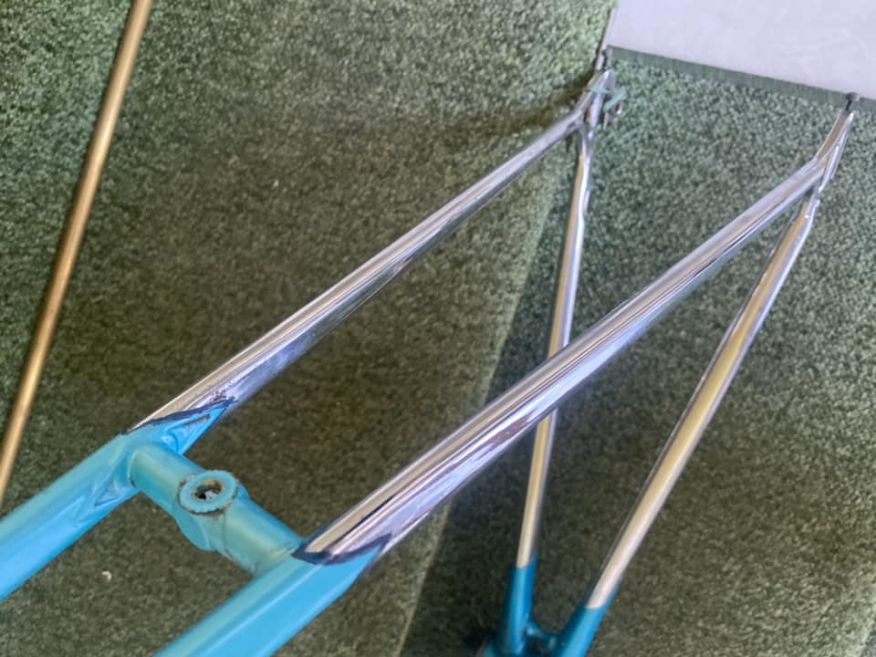

coda die rondine - Scwalbenschwanz modifizierete (gekehlte) Unterstreben&Sitzstreben wie Gabelholme zu den Ausfallenden wie Ausfallern hin (Lot nur an den Verbindungsstellen - man kann ins offene/hohle :D Rohr schauen) Da kuckste in die Roehre wa! 😂 🤭
Innenseite der Unterstreben & Sitzstreben laufen spitz gen Ausfallenden wie kurz davor eingedellt (zur Versteifung & und zum Anlegen des Ausfallendens im Hartloet Prozess Giannis mit Loetfackel)

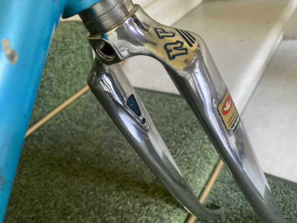

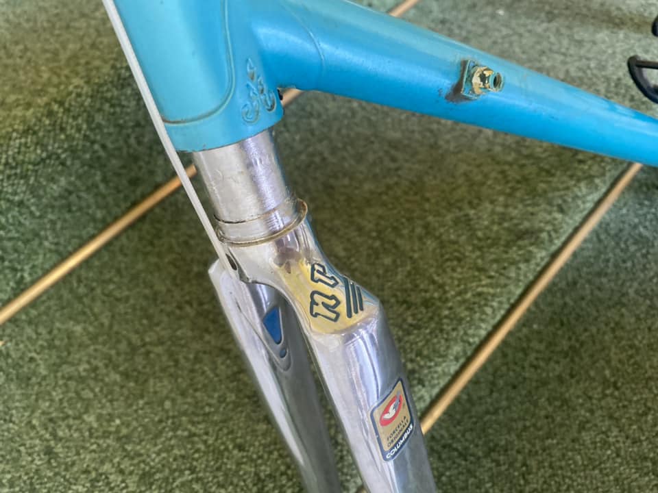

Gabelkrone 👑 Cinelli MC - eine Reminiszenz an den Lehrmeister und maestro Umberto ⛪ Chiesa 🙏 - keine Verstraerkungsbleche aber Bohrung (fuer den Loetverlauf primaer, suggeriere ich 🧐 - Gewichtsersparnis ist sekundaer, als Boni :D) mit M panto und Lorbeerkranz - corona d'alloro | tralci d'alloro - Lorbeer Schoessling/Zweig/Trieb/Ranke/{Rebling/Rebe}

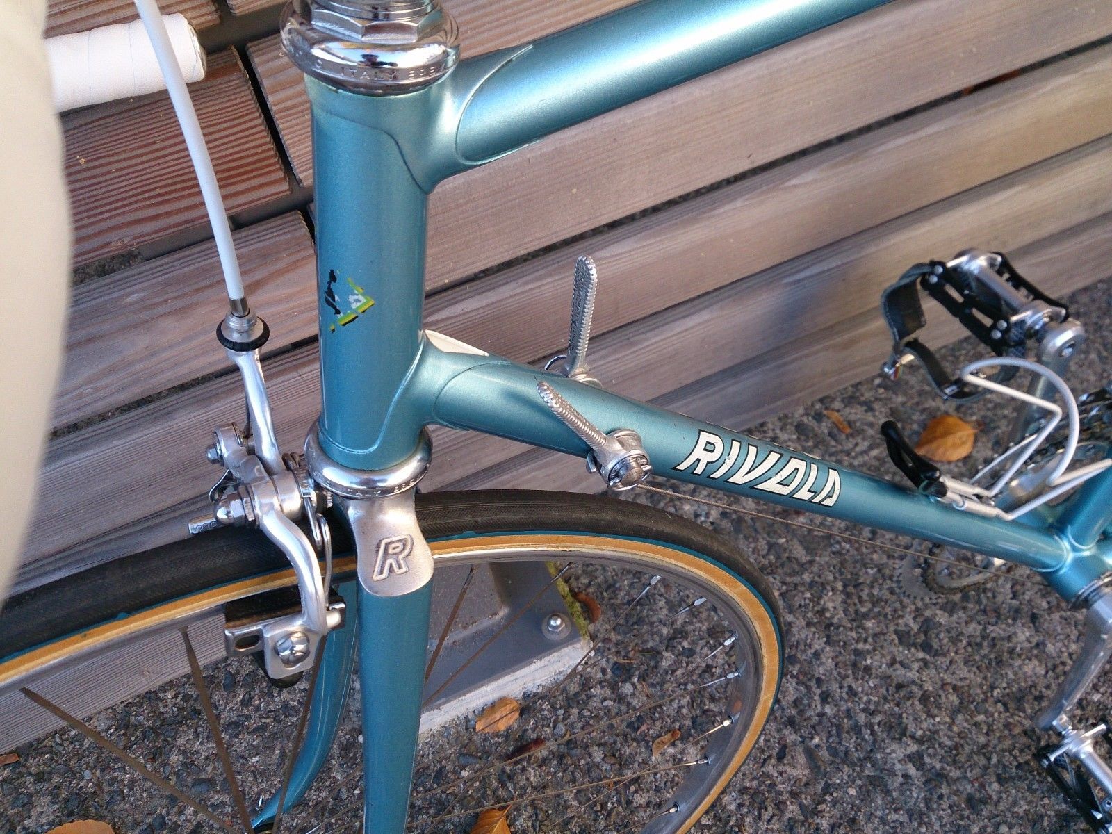

Untere Steuerrohrmuffe...

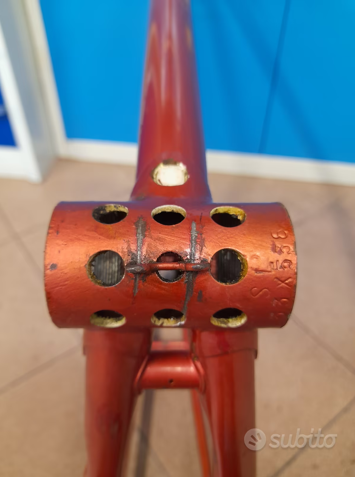

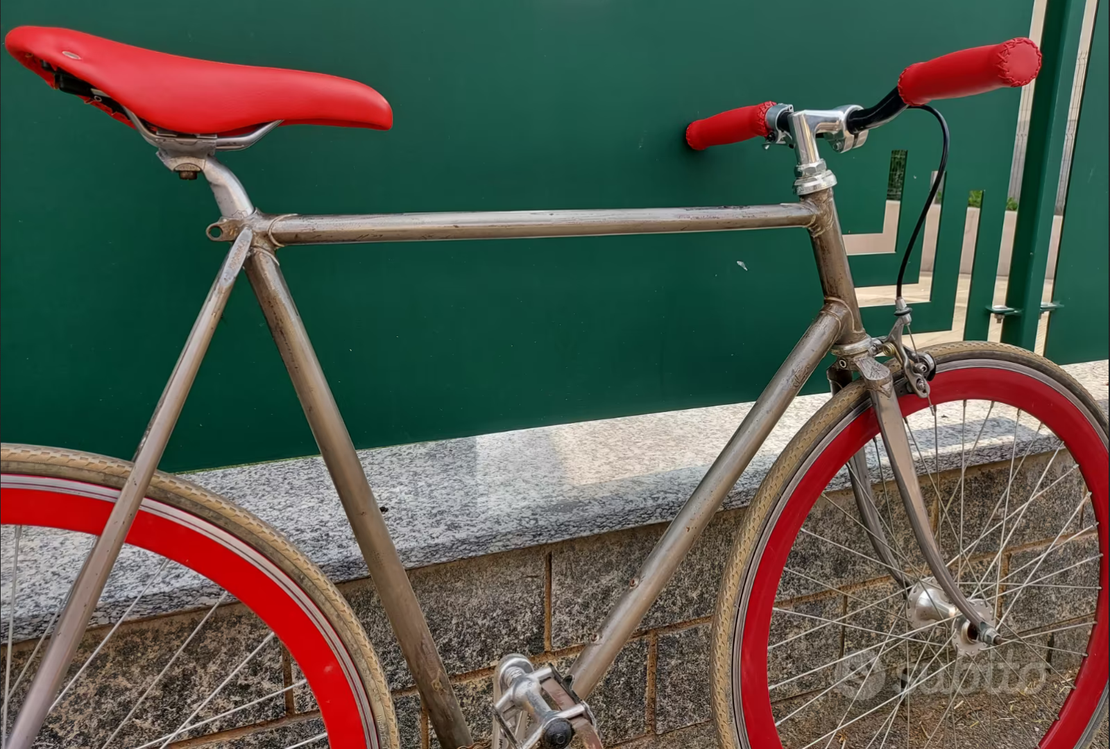

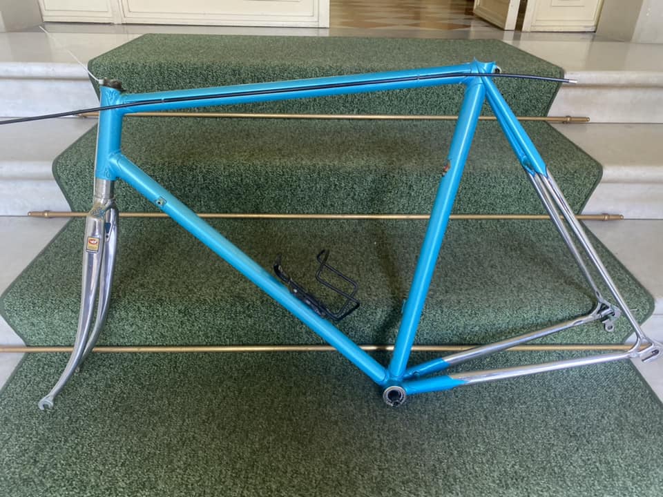

Rivola
Massa Lombrada, Emilia-Romagna (home of Ducati, Ferrari, Lamborghini, Malaguti {di Antonio Malaguti *1908! 🙏🏾 prima raccordi/congiunzioni-lugs poi bici 🚲 poi motociclette 🏍️ } e Maserati)
Via Amendola
early 70s
fatta da Umberto Chiesa ⛪ di Bologna 🍝 😋 🤤 :D 💎 🎨 🙏🏾
parzialmente su un fucina a carbone 🔥 a base di legno 🪵dolce - partially on a coal forge on basis of "softwood".. - teilweise im Kohleofen auf Basis Weichholzes
so wurden beispielsweise Unterohr, Sattelrohr und Unterstreben mittels Stiften (pins - spine & la puntatura - das Stiften) fixiert und ueber dem Kohleofen verloetet, wo eine Rahmenbaulehre (jig-maschera/dima) nicht einsatzfaehig :D ist
Ausfallenden wurden mit Loetfackel/Loetlampe und CastolinLot verbunden/verloetet.

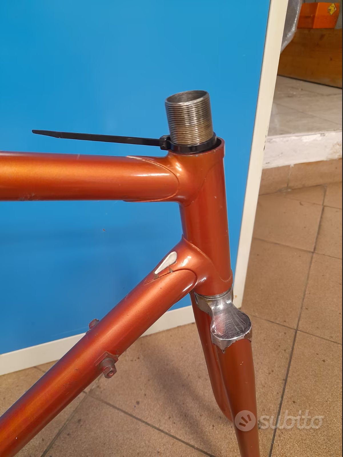

53 x 53 8
SL
tubi - tubes Columbus SL
raccordi/congiunzioni - lugs Cinelli CS stampate
testa forcella - fork crown ? Rostagno...
forcellini psoterori Campagnolo 1010/a
coda di rondine 🕊️ rifinite foderi posteriori bassi & alti come foderi della forcella verso i forcellini - swallow tail refined chainstays & seatstays as fork blades towards the dropouts

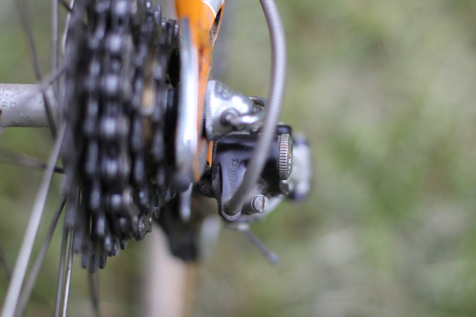

🥸 five Speed - 5V Velocità Velocity :D :D :D 120mm rear spacing / einbaubreite / battuta telaio 😂

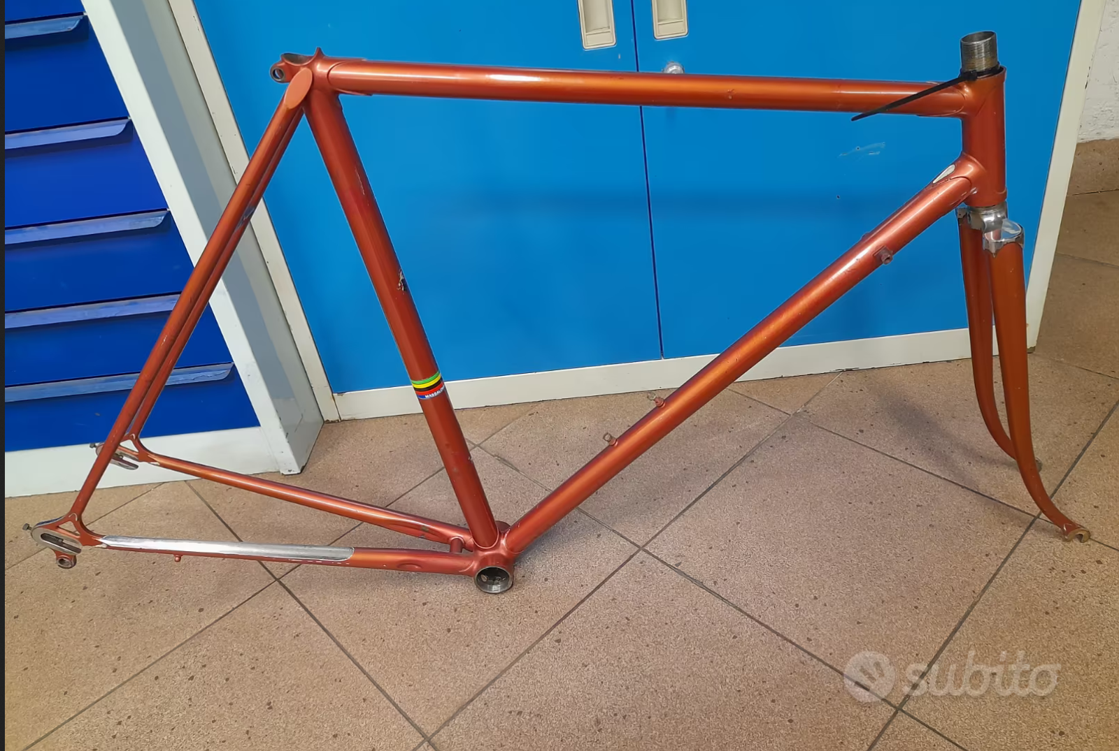

Rivola
Via Amendola
mid 70s
53 x 53 8
SL

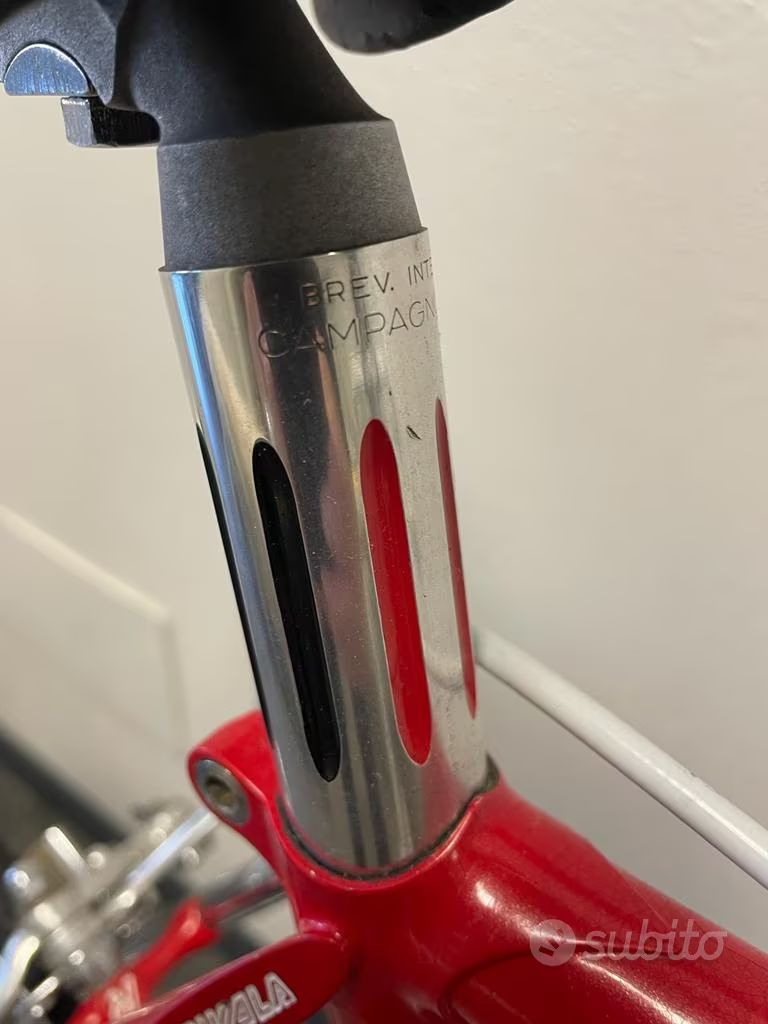

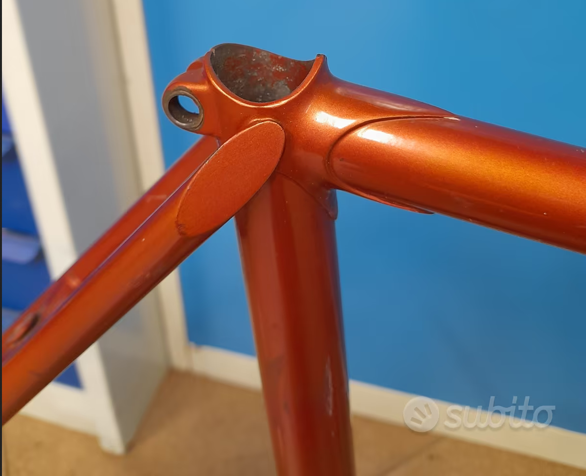

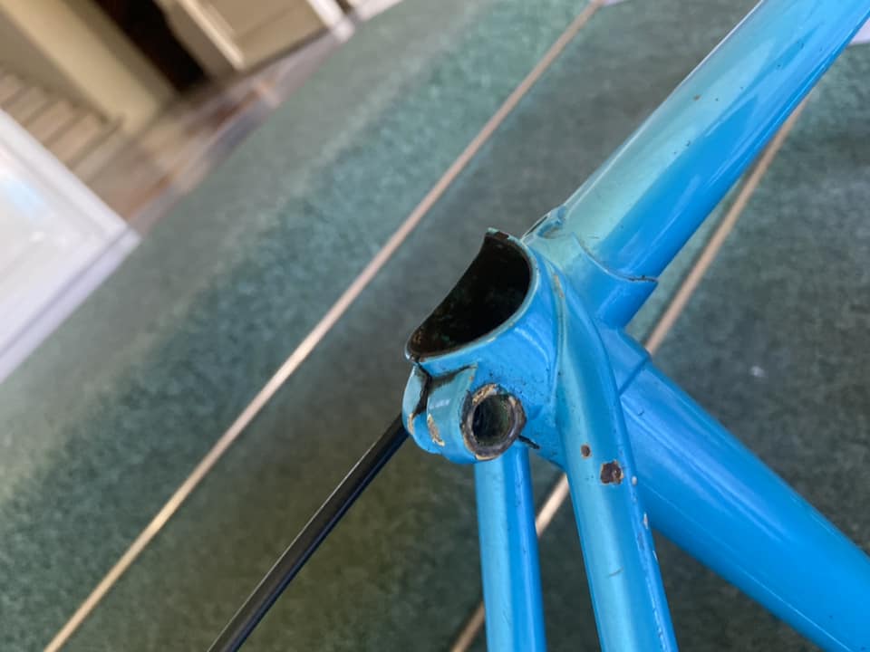

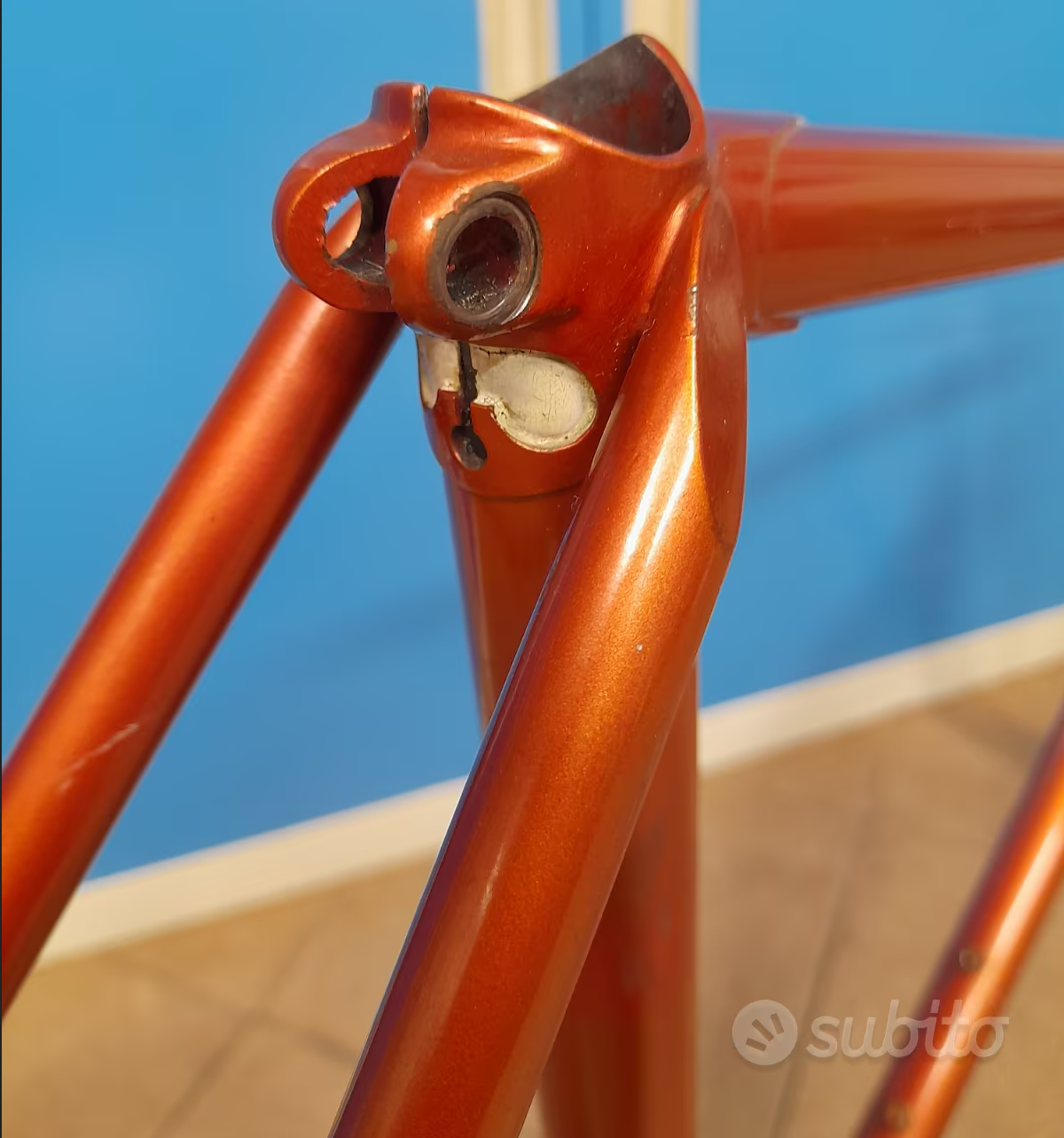

Rahmenbaukunst - viel zelebriert?
diese Bearbeitung Sattelmuffe!!!!
Gabelkrone hohlgebohrt!
Die Muffen ueberhaupt!

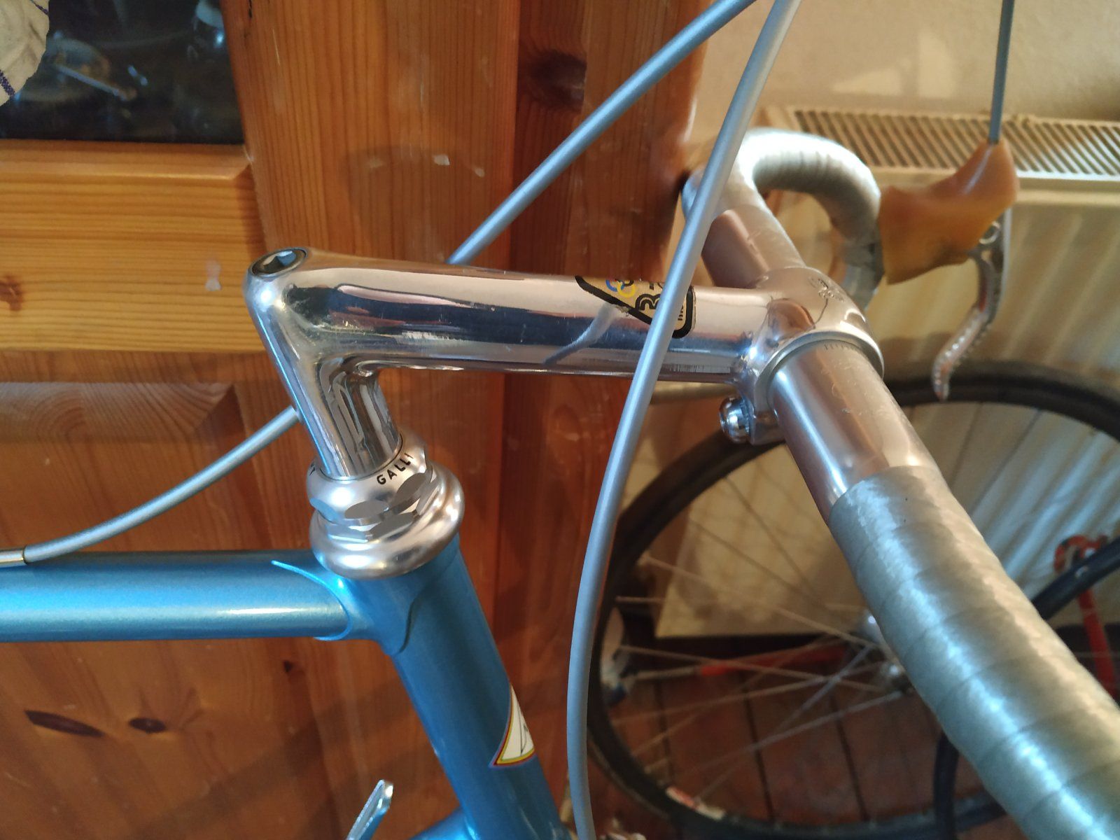

Super Record 1982
musste allet immA pfleschen. 🙏🏾
Pflege will gelernt sinn! 🙏🏾
Zwo verscheidene Tuecher verwendent, eins aus einer 18er Spenderbox fuer unter 3€ wie ein Meguiar microfibre towel (UVP 10€ - icke 6💶)
Gabelkrone beidseitig 30 Sekunden, Vorbau vielleicht 45 Sekunden ⏱️ max. - ⚖️ :D
