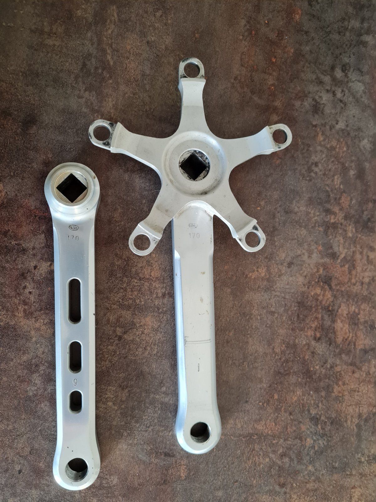

Hey
die Zeus Tretlagerachsen sind doch 118mm lang (Also für Criterium, 2000), da sollte ich doch als quick fix ein reguläre Stronglight Innenlager nehmen können ? Ich will nämlich bis Ende des Monats ein Projekt beenden und möchte übergangsweise meine 2. Zeus Kurbel verbauen. Die eigentliche Vierkant Aufnahme sollte doch relativ ähnlich sein.
Vielen Dank im Voraus!

Stronglight hat Iso Vierkant. Wenn Zeus das auch hat, sollte das ohne Probleme gehen

Langfristig soll an das Rad eine Tevano Kurbel und nach einmaliger Verwendung werde ich die Zeus Kurbel wahrscheinlich weiter verkaufen. Ich probiere es einfach mal mit dem Stronglight Lager und wenn es Probleme gibt melde ich mich!
Gehe auch stark davon aus, dass der Zeus Vierkant dem Iso Standard entspricht

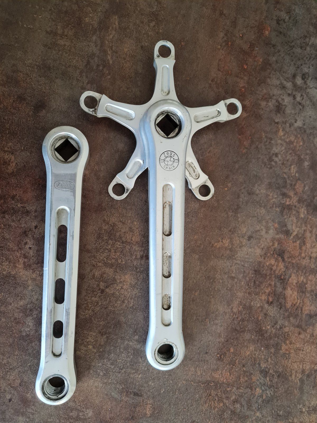

Meine inzwischen verkaufte ZEUS Kurbel funktionierte 1 Jahrzehnt lang perfekt auf einem TUNE Innenlager mit 113mm am Centurion Professional.

Da kann geholfen werden. Hab hatte eine über. 170mm Arme, Franz. Pedalgewinde
Sehr schön, recht leicht. Mit dem ganzen Schraubenzeuge in Original.

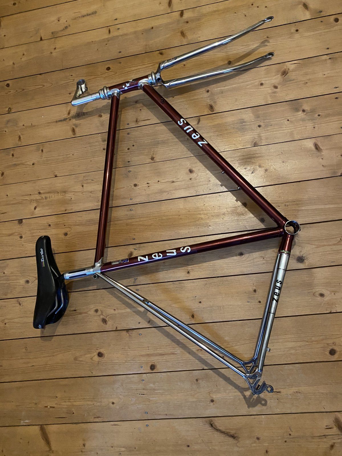

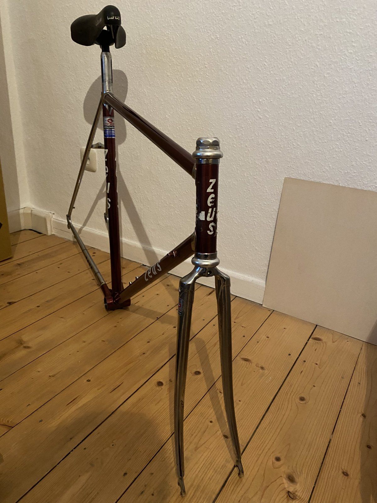

Hallo zusammen,
hat hier jemand Katalogscans von Zeus Rahmen speziell von Chromovelato Rahmen?

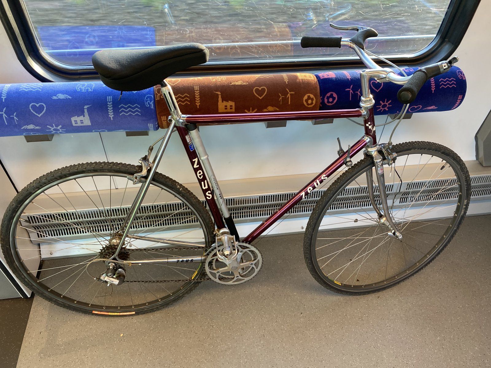

So dann halt so.

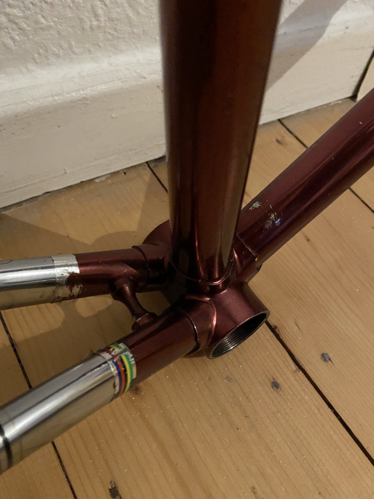

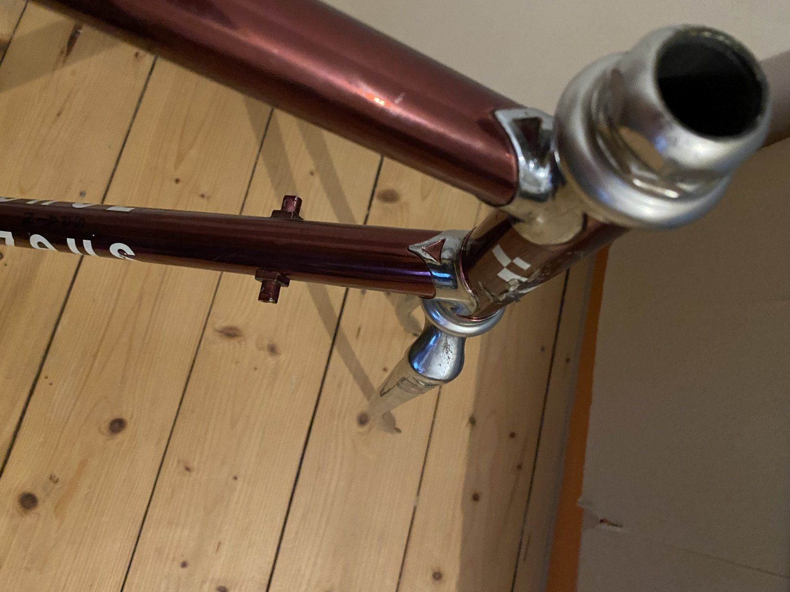

Ich habe ein Zeus in Chromovelato Rot erstanden. Verchromter Hinterbau, verchromte Steuerrohrmuffen und Sattelmuffe (?).
Rohrsatz ist Columbus Cromor und die Ausstattung ist fast komplett Tricolor.
Bessere Bilder kommen demnächst, wenn gewollt.
Kann mir jemand was zu diesen Rahmen sagen, ich habe vorher fast nichts über solche Chromovelato Rahmen gefunden
Woran erkennst du das?
Die Cromovelato Zeus Geschichten sind von Razesa produziert worden. Da decken sich u.a. die Details wie Muffen etc. und die Farben. Hier im Forum gab es auch ein paar Beispiele soweit ich weiß. Schönes Rad auf jeden Fall, ist das Faggin jetzt frei?;)
Dann werde ich mich mal ein bisschen zu Razesa einlesen 😅
Das Faggin hängt an der Wand und wartet darauf endlich fertig gemacht zu werden 😂 frei ist es nicht 😅

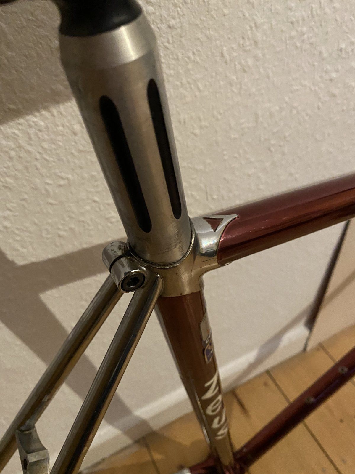

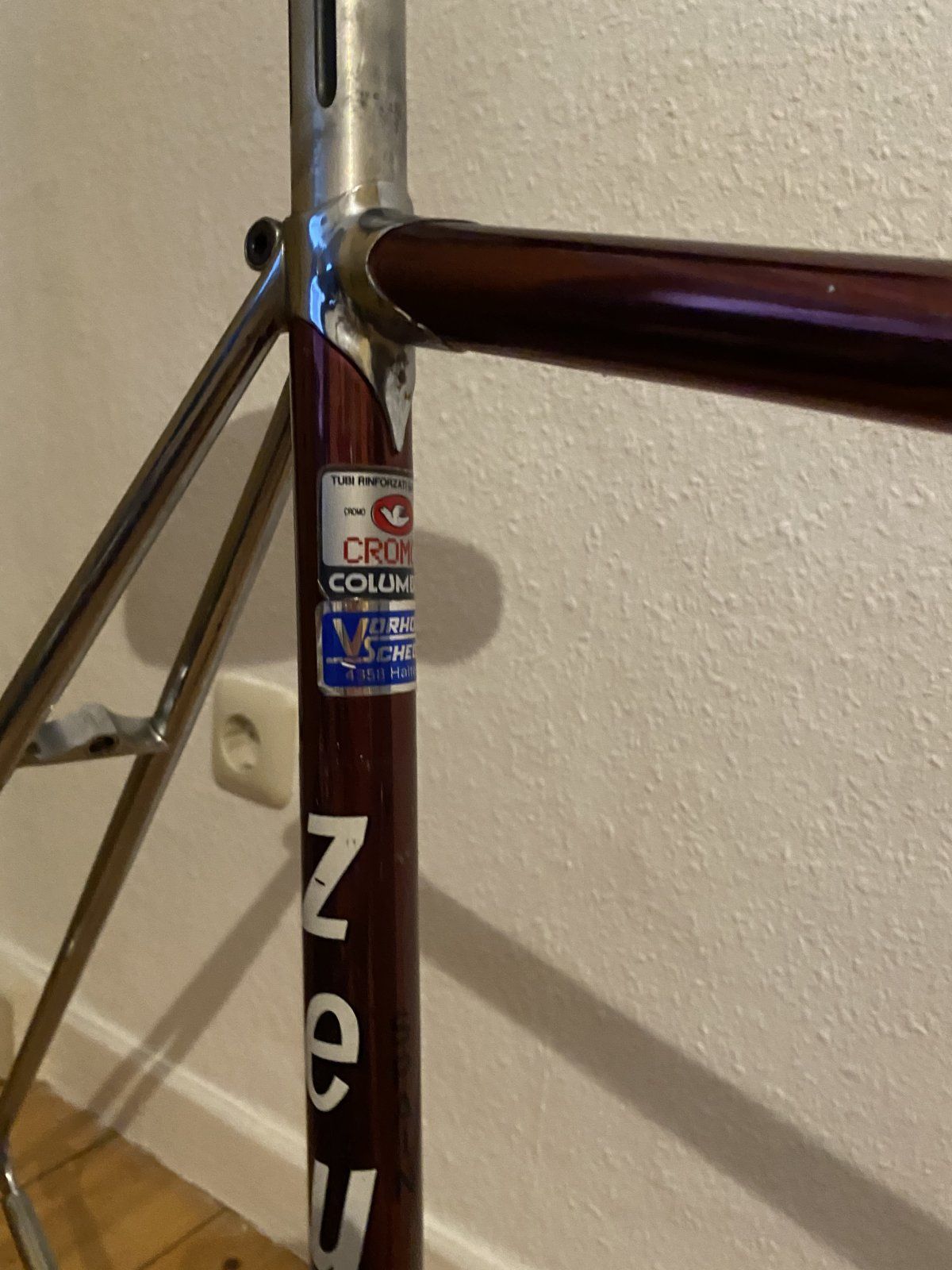

So jetzt bessere Bilder, Teile sind alle schon ab und um Biete.

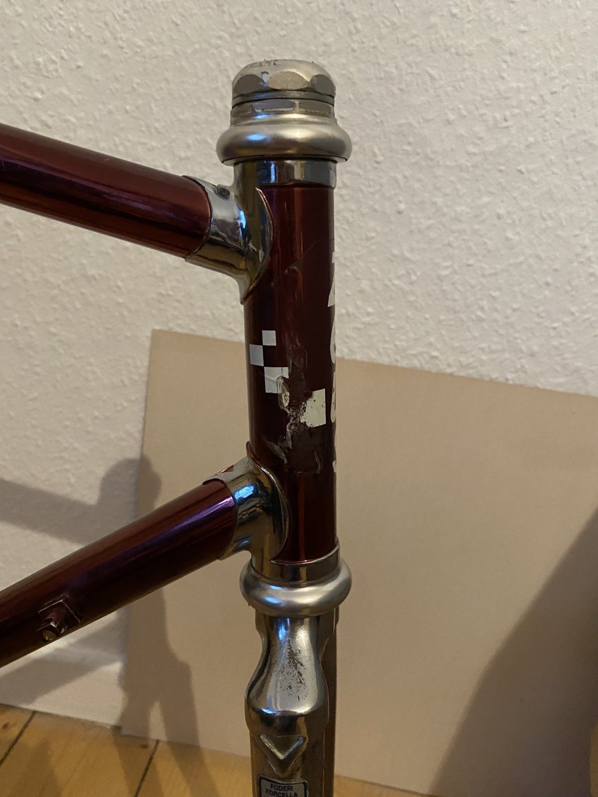

Der Lack ist bis auf kleinere Stellen in sehr gutem Zustand. Leider sind die Decals nicht nur die Zeus Schrift, sondern sind breitere Klarsichtlaufkleber deren Enden man ziemlich deutlich sehen kann und das Steuerrohr Decal ist ziemlich mitgenommen, wenn’s irgendwo zu finden ist, werde ich da wohl was Neues draufkleben glaub ich.
Insgesamt ist es aber in sehr gutem Zustand, die Teile gingen auch alles recht einfach ab, es war nur teilweise sehr schmutzig

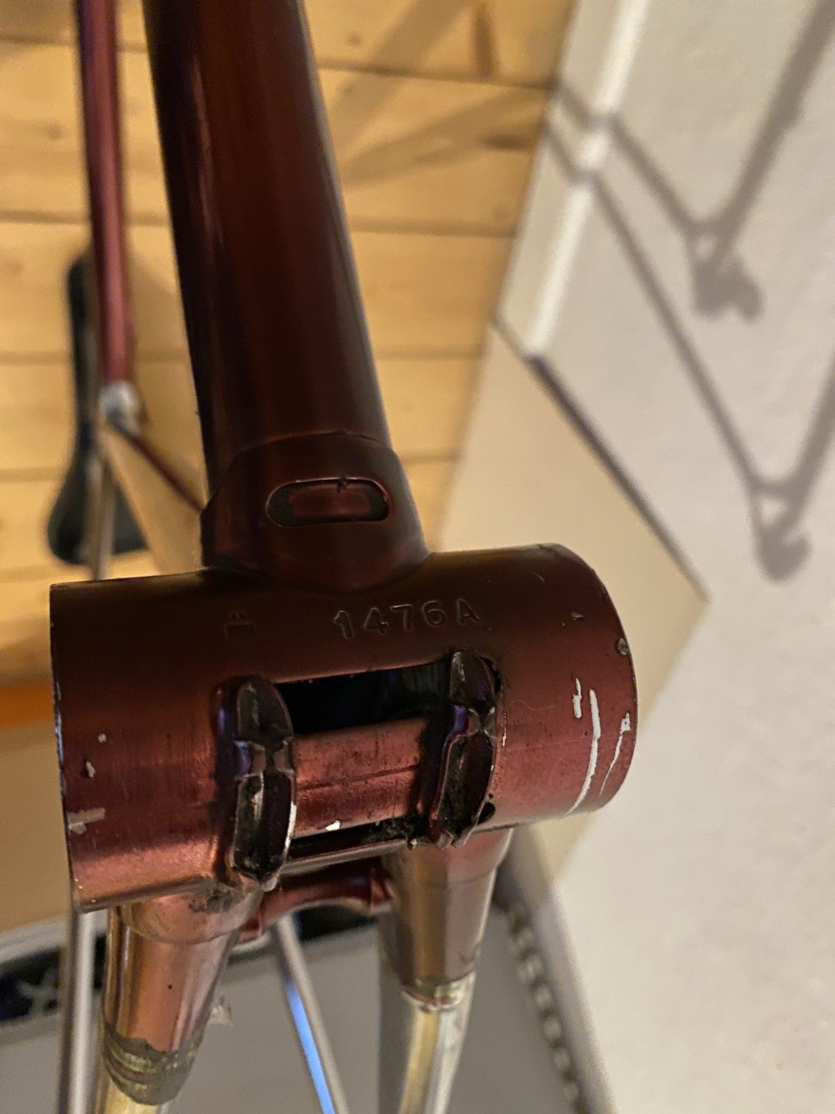

Kann man anhand der Rahmennummer irgendwas über den Rahmen sagen bezüglich Produktionsjahr?
