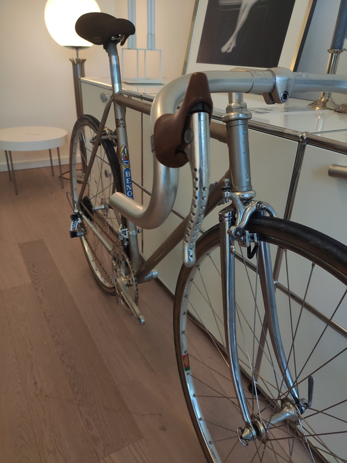

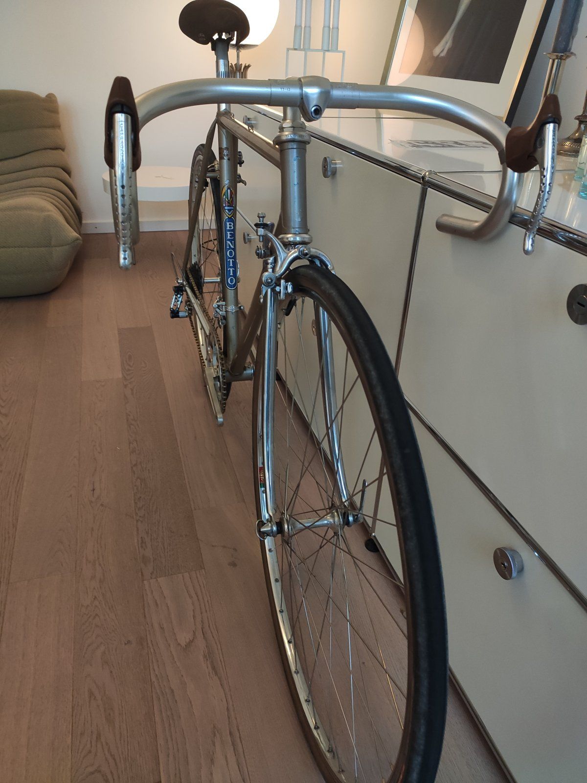

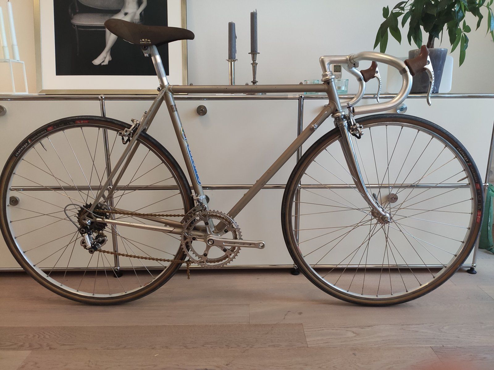

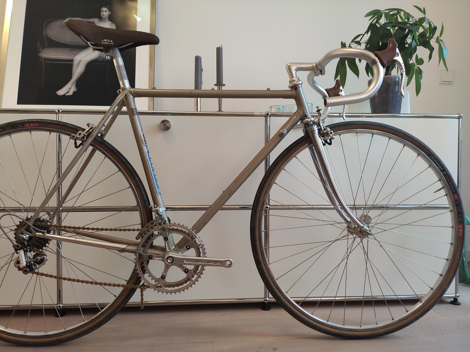

Hatte einmal ein 800er, der @Steff_N jetzt gehört. Der war komischerweise unterverchromt und auch der Original Lack schien ganz stabil und brauchbar
Details:
Vorher / Nachher:
Mal sehen, ob ich das noch in der Saison mache. Wichtiger ist erstmal, einen Fahreindruck zu bekommen. Das Farbthema ist diffizil, da braucht es Zeit und Muße. :)

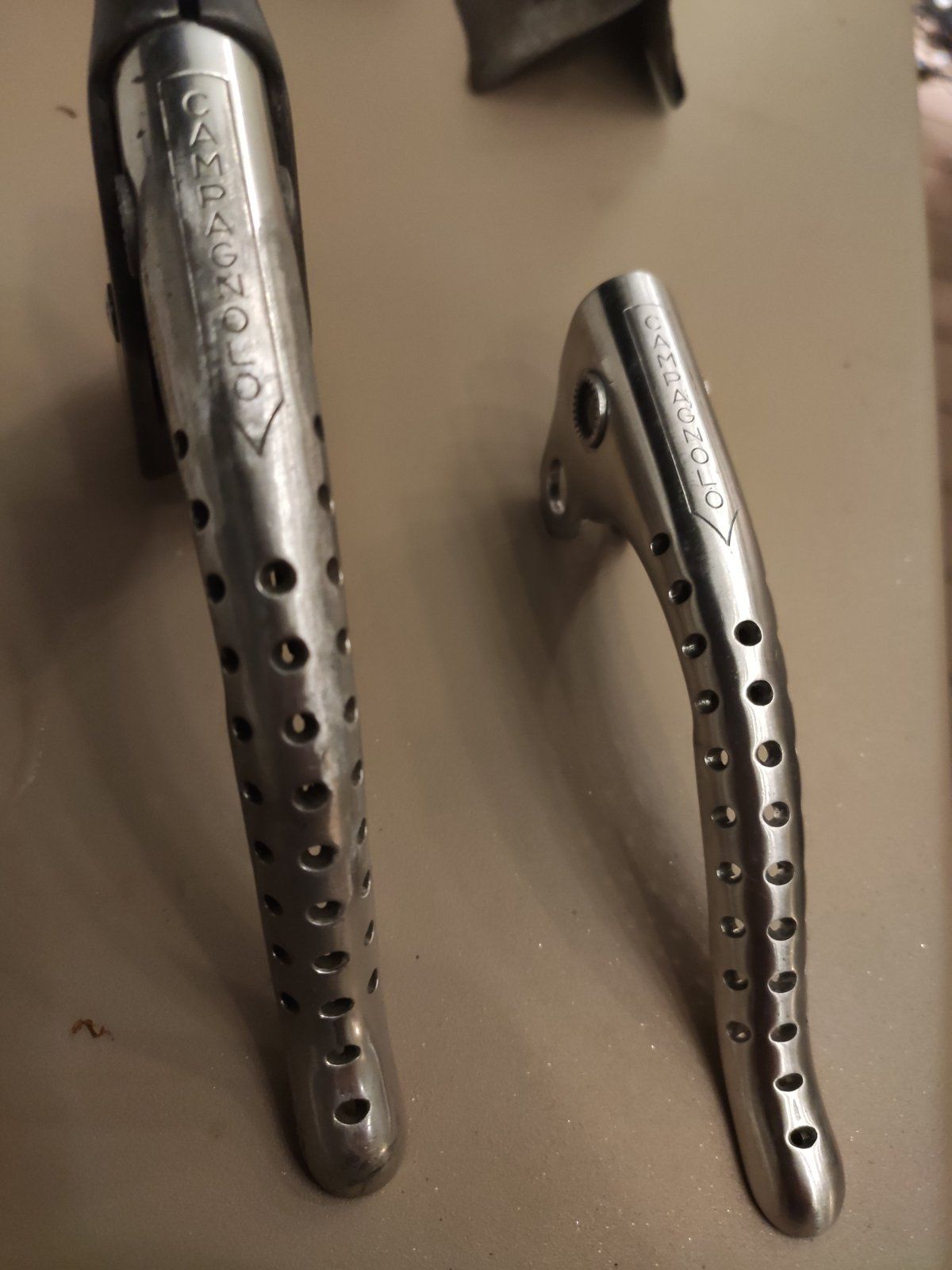

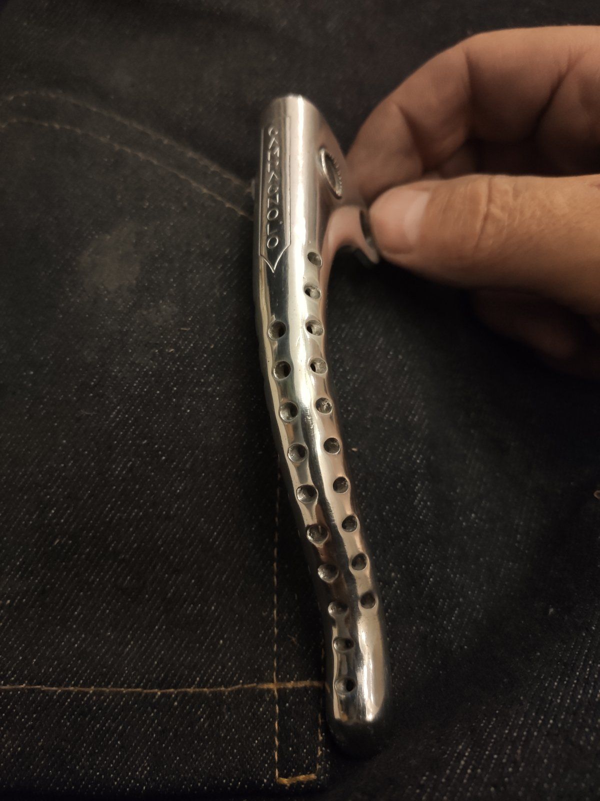

Nachtrag für Interessierte:
Eloxal abgeschliffen, Kratzer ausgeschliffen, mit feinem Schleifpapier egalisiert, hochglanzpoliert mit Wenol, danach mit Schleifpapier 800 satiniert.
Wenn Du die Teile sowieso schon soweit zerlegt hast, dass außer Aluminium nichts mehr dran ist, kannst Du Dir die Eloxalschleiferei auch sparen und sie einfach ein paar Minuten in Natronlauge legen ("Abflussfrei"). Danach ist die Beschichtung weg und die Oberfläche gleichmäßig silber oder dunkelgrau, je nach Legierung. Kratzer rausschleifen, den Rest kurz polieren, fertig.
Und was mache ich mit der Brühe? Ich habe das einmal gemacht. Das ist schon eine richtige Umweltsauerei :-)
das kommt in eine flasche, bis das nächste mal dein klo verstopft ist.
ich kippe das in der werkstatt weg, am handwaschbecken gibt es leider kaum gefälle, und einmal im jahr ist das eh angezeigt.
also bring mit zur börse... :D
