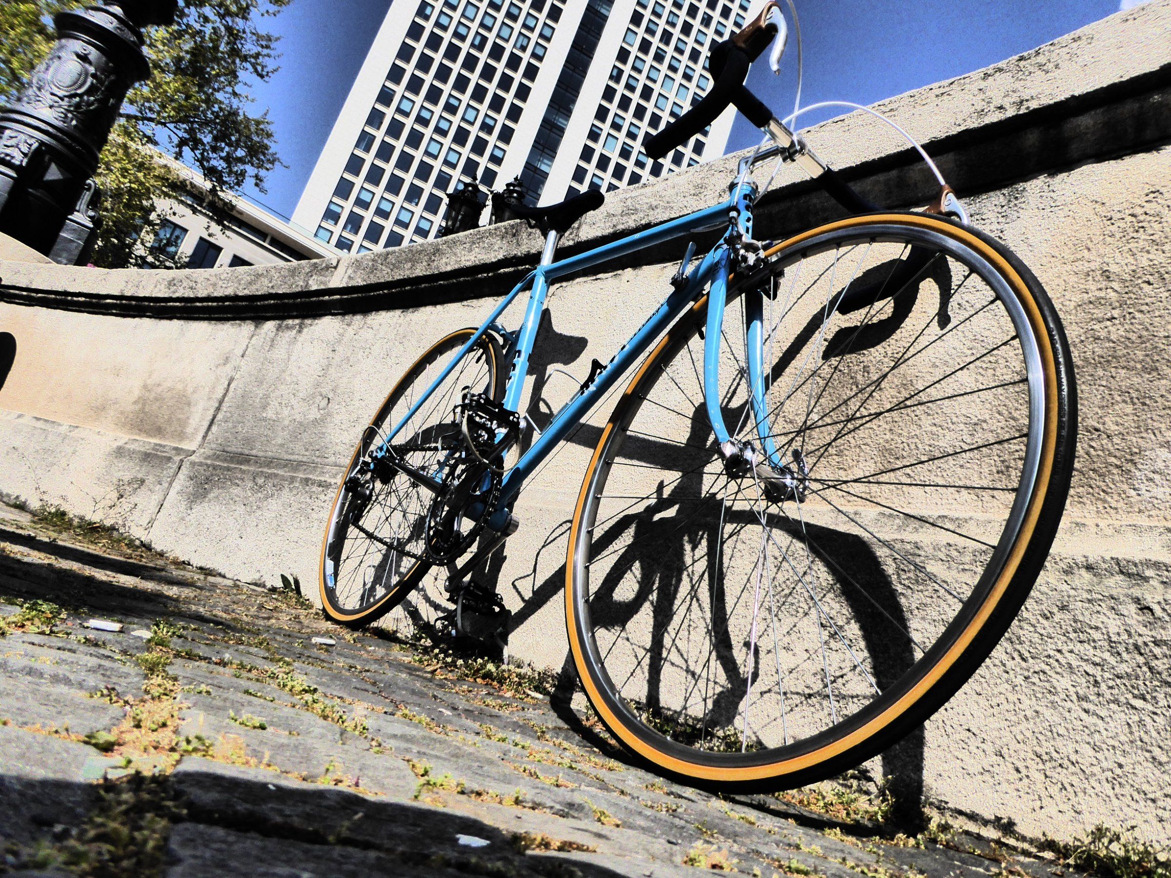

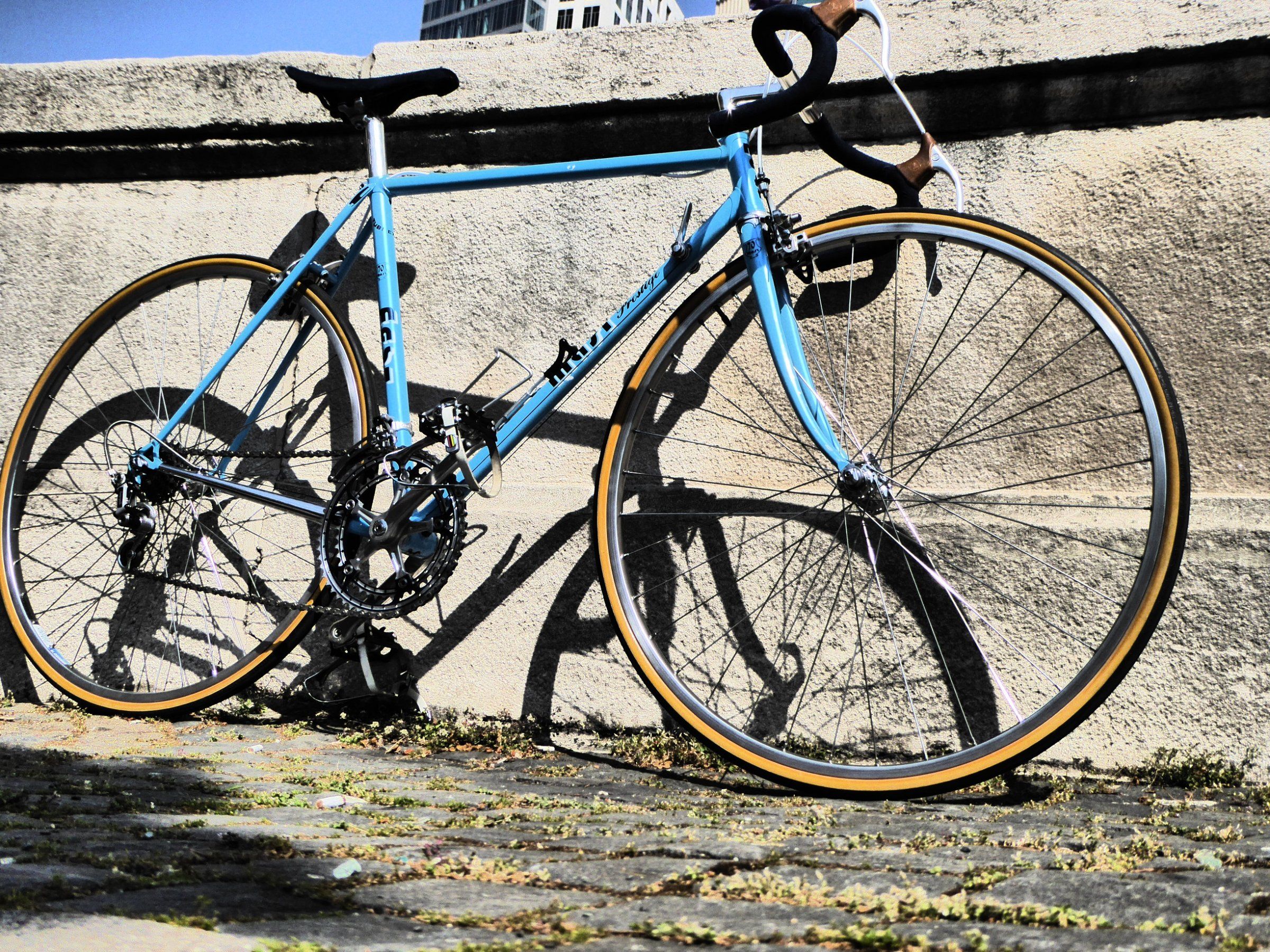

Kritik und Applaus nehme ich gern entgegen.
Ganz lieben Dank für die Blumen, @Sonne_Wolken. Alleine für das Posting und auch alle anderen Antworten hier hat sich das Projekt gelohnt. Danke dir und euch allen!@Axxl70: Ich finde das Masi wunderschön. Gerade auch die Details die Du selber gearbeitet hast, passen super zu dem Rad und geben ihm etwas absolut unverwechselbares. Es ist edel ohne total vor Glanz zu blenden.![]()
Damit Du nicht den Faden lesen musstVon wann ist der Rahmen denn und warum keine aerohebel?
Warum nicht diese Hebel passend für die cobaltos

Ja, genau, Danke nochmal! die 25 er sahen einfach zu Treckkermässig aus. Bilder von der anderen Seite kommen noch, wenn die Sonne wieder scheint, also in ca 1 WocheDer Flitzer ist sehr schön geworden

Och neeeDamit Du nicht den Faden lesen musst: Baujahr 79, und das Rad wird auf der l'Eroica eingesetzt, da sind Wäscheleinen Pflicht.

Die 6208 gibt es doch auch mit Wäscheleine. Habe ich am 87er Bianchi. Brauchst also nur neue Bremshebel.![]()
Bis mir jemand den Gegenbeweis liefert würde ich sogar behaupten die 6208 gab es NUR als non-aero...
Oops, habe am ganzen Rad einen Mix aus 6207(z.B. Kurbel), 6208(Schalthebel) und 6209(Bremshebel)...da kann man schonmal durcheinander kommenEs gab später noch die BL 6209 (auch zur 600 EX Gruppe zugeordnet), welche man aber nur selten sieht. Aber du hast schon recht, die 6208 war im "Normalfall" immer mit Wäscheleinen.
