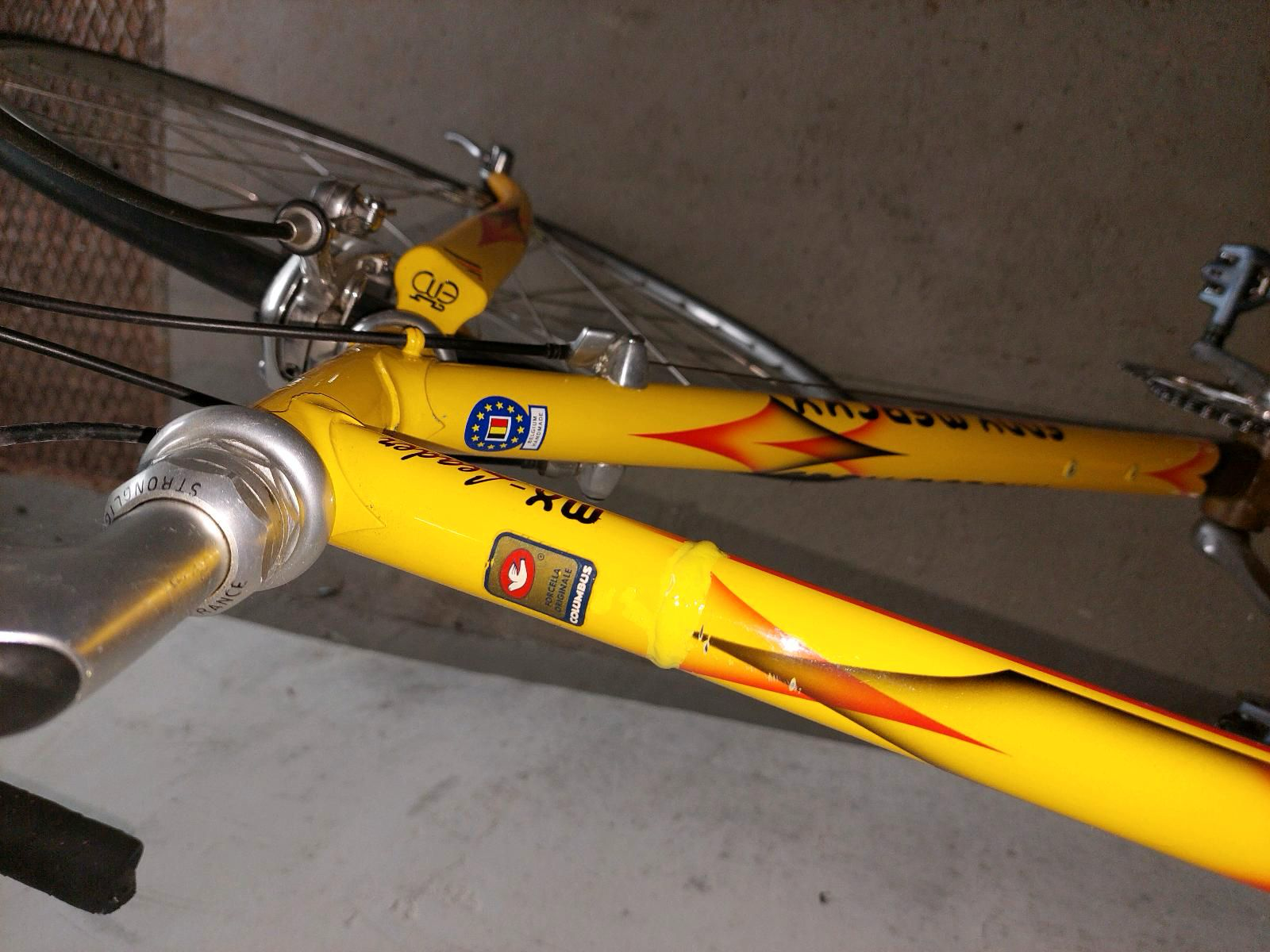

Sehe ich das richtig, geschweißtes Oberrohr? 🫣

Könnte schon klappen, wenn man Schutzgas stück für stück Schweißt und nasse Lappen rechts und links neben die Naht wickelt.
und damit kommt so eine fette Naht raus? gerade bei columbus max sind ja die Wandstärken durch den oversize nicht so mächtig. da muss man ja aufpanzern mehre runden drehen. ich bin zugegeben kein schweißprofi, kann nur ein wenig autogen. kommt mir trotzem komisch bzw. ungewöhnlich vor.
so eine Naht bei den Wandstärken und dann noch so sauber das außen nicht mal der Lack schaden nimmt
aus den max spezifikation von 1990
TOP TUBE, Thickness mm: 0.7/0.4/0.7 double butted, orthogonal oval tube ends
