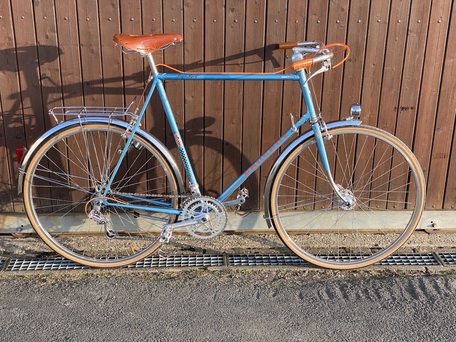

Ich würde da ein Anfang der Achtziger Jahre Peugeot Sportrad nehmen. Die haben bereits BSA Gewinde, die Rahmen sind preiswert und man kann sich einen schönen Cruiser zum entspannten Fahren aufbauen.
Aus sowas ...
https://www.ebay-kleinanzeigen.de/s-anzeige/peugeot-103-rennradrahmen-rh60cm/1860288602-217-3376
... kann dann sowas werden:
Und lass' Dich nicht irre machen: ja, das Peugeot 103-Geröhr ist sicher nicht high-end und wird hier im Forum gerne belächelt, und federleicht ist es auch nicht, aber es fährt sich bestens ...
Aus sowas ...
Finde ich auch, aber bitte mit Sattelstützenklemmung außerhalb der selben, nämlich am Rahmen...
🤔 Ähm, hab' ich nicht verstanden ... 🙃
Es gab anfang der 80er von Peugeot Rahmen ohne Sattelklemmung, die befand sich wie bei einem Vorbau in der Sattelstütze, war ziemlich fummelig und wenig befriedigend in der Handhabung und sehr schwer, außerdem sind die speziellen Sattelstützen sehr rar als Ersatzteil zu finden.
