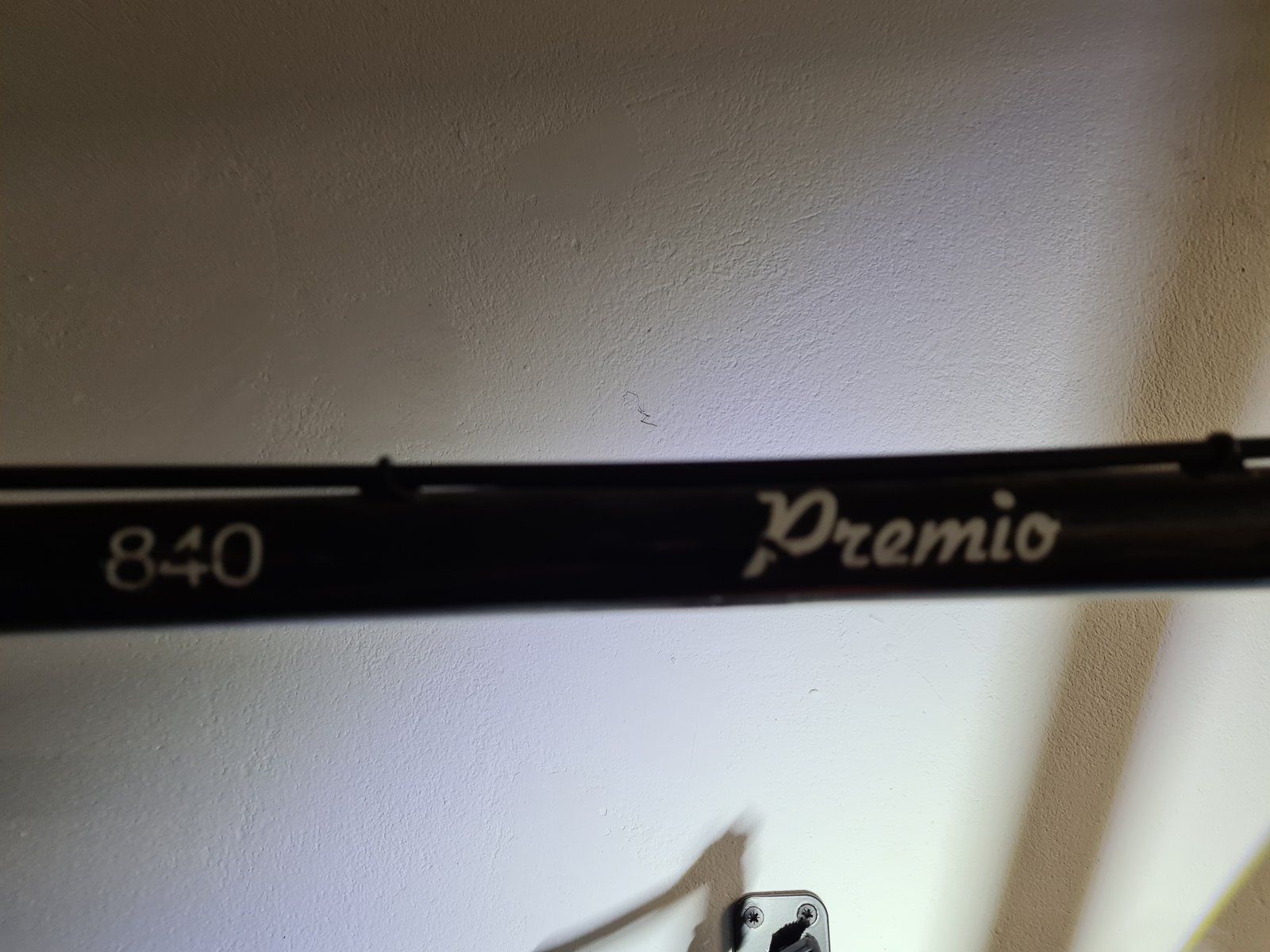

Bianchi Decals habe ich mir von Ebay besorgt sind zwar nicht die gkleichen kommen aber nah dran.
Hier wäre die Frage ob man diese mit Klarlack schüzen kann oder ob diesen dann kaputt gehen ???

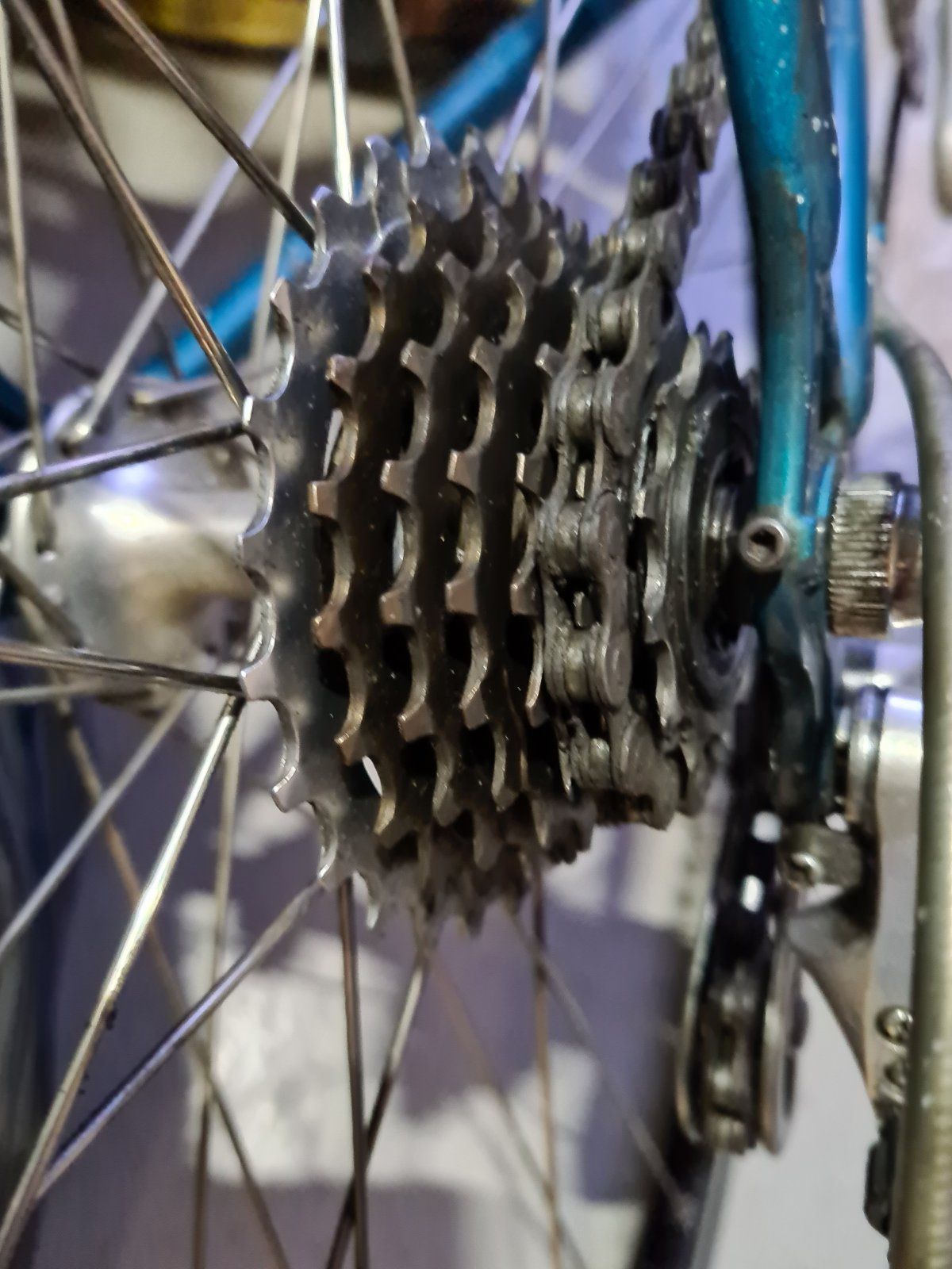

Hallo Armin,

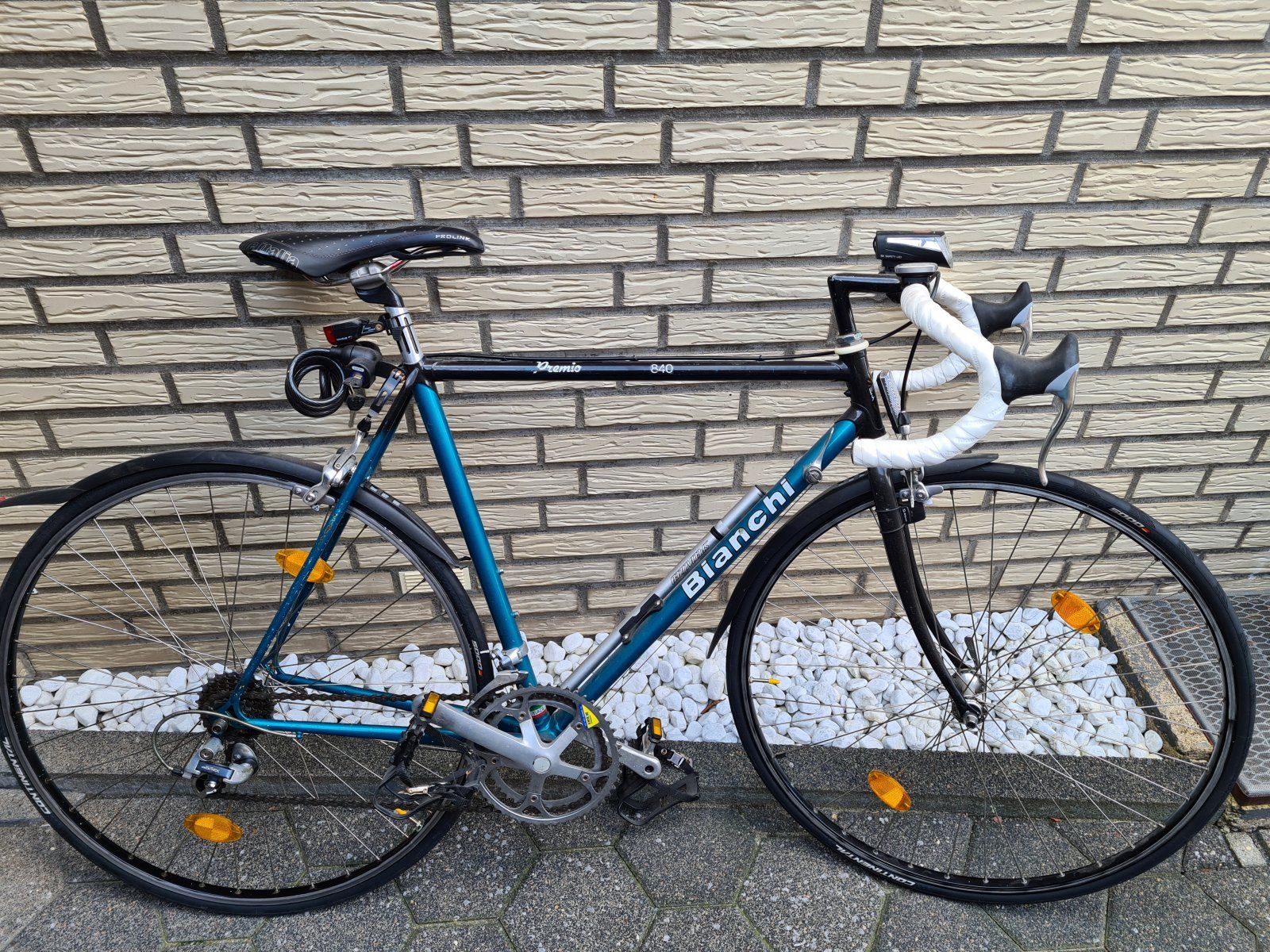

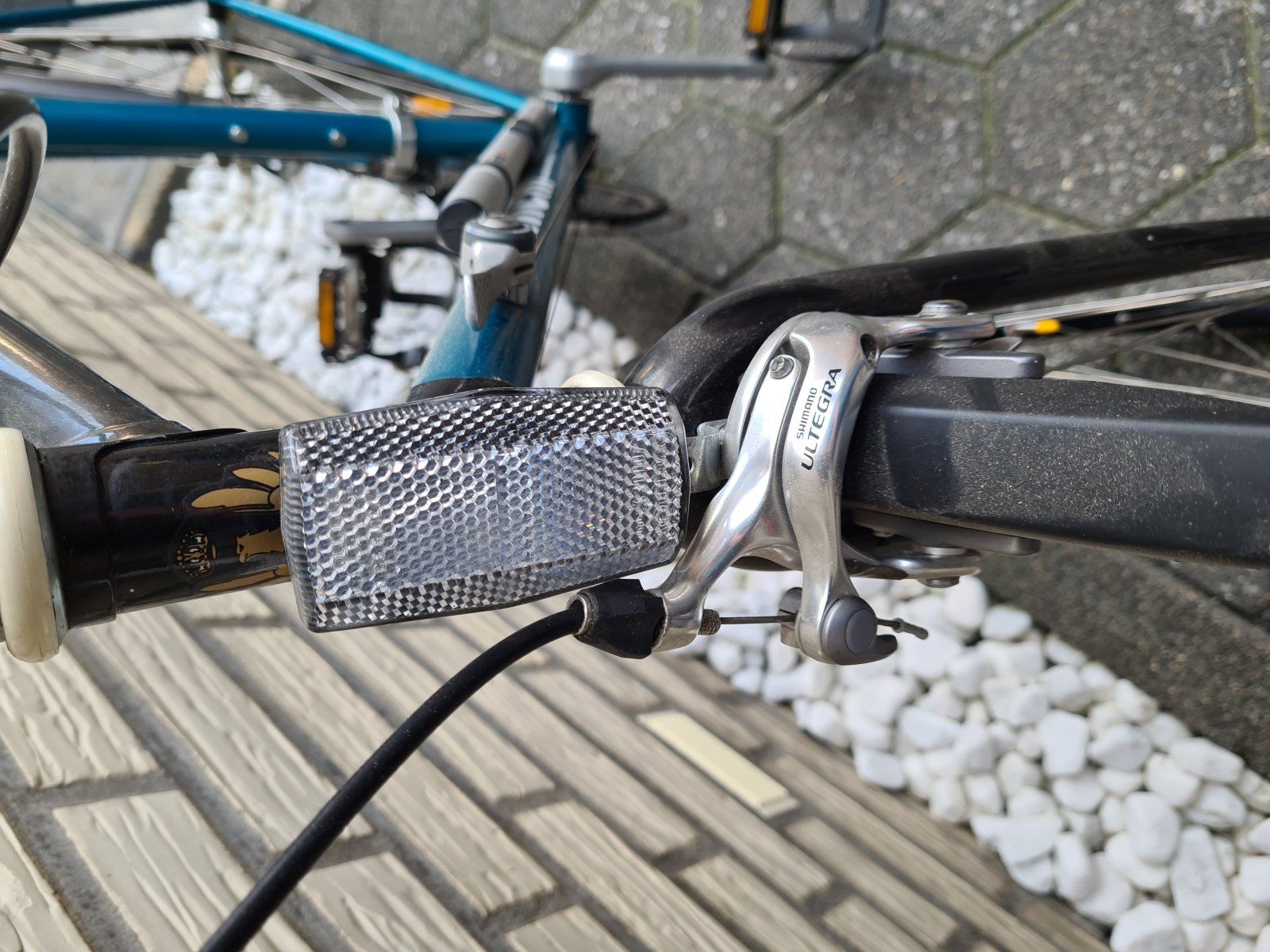

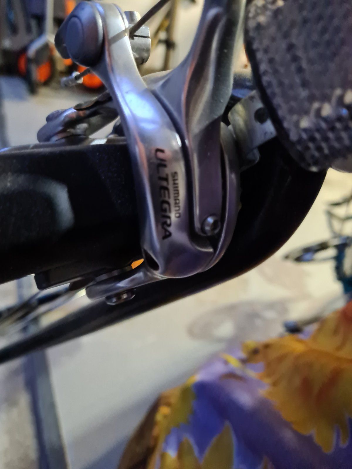

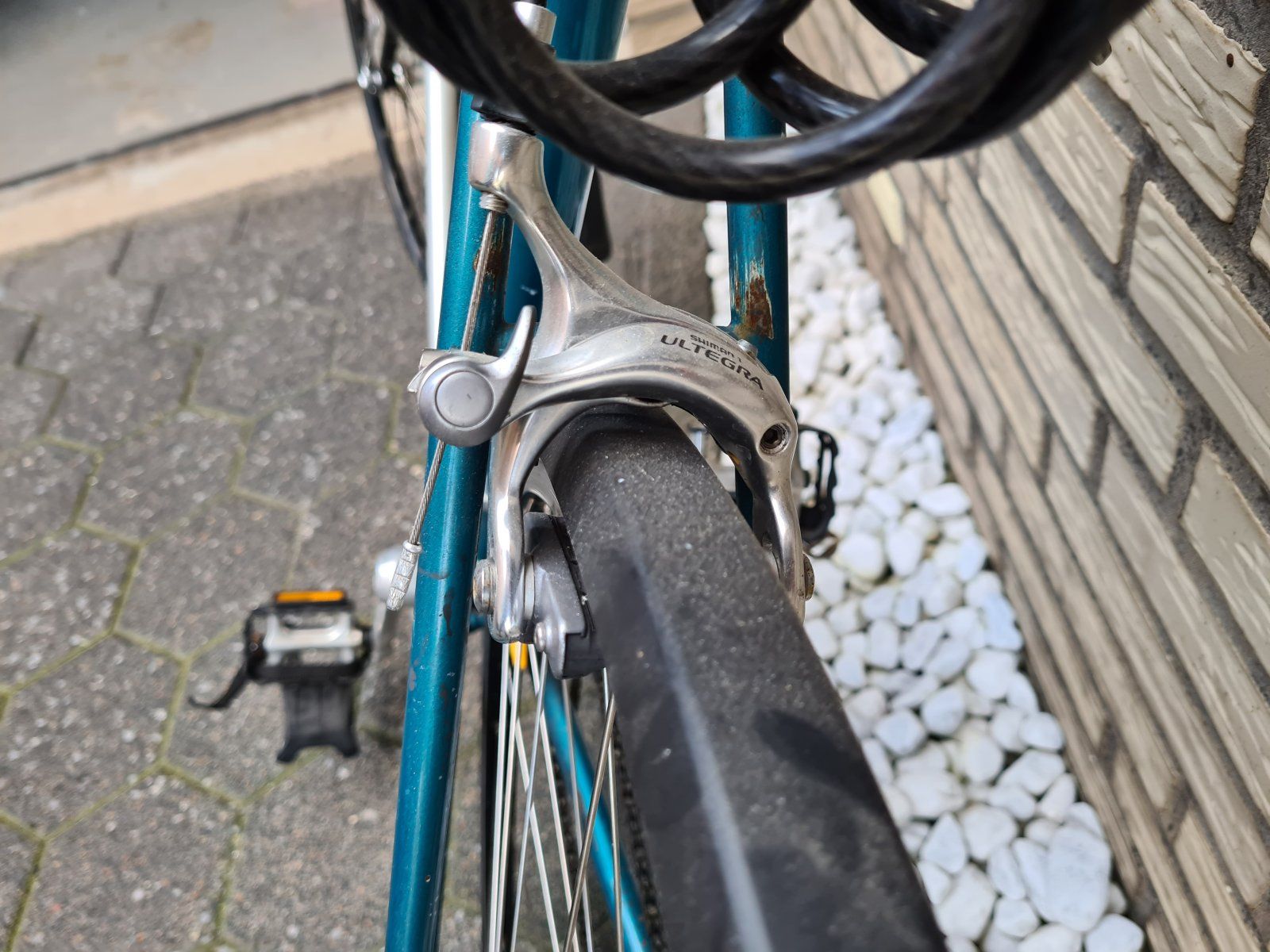

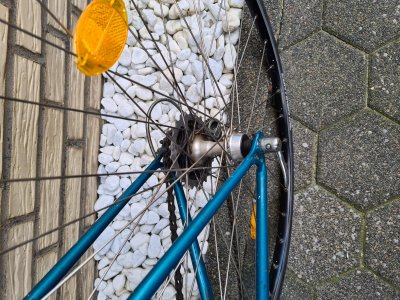

hier einmal die Fotos
Teil 1

Die Bremse soll bleiben.
Es geht mit um die Kurbel, Bautenzüge der Schaltung ... den Umwerfer also alles was die Schaltung betrifft.
Es sollte auch so bleiben mit Schaltung am Rahmen.

Ich würde das Rad erstmal komplett reinigen, d.h. auch das Schaltwerk, Umwerfer etc. und dann nochmal überlegen, ob tatsächlich Neulack notwendig ist. Ich würde es nicht machen.
Die Schalthebel sind doch gerastet. Wenn dir also das Schaltwerk nicht zusagt, kannst du es auch gegen ein 105er oder Tricolore tauschen, dazu noch die passende tricolore Kurbel. Und ja, neue Zughüllen und neue Züge sollte man auch machen.
Der Reifen hinten macht auf jeden Fall noch einen guten Eindruck.
Nichts überstürzen. Warte mal ab, was noch für Tips kommen, dann kannst du ja im Suche Faden nach geeigneten Teilen suchen.
Schönes Projekt :daumen:

Ich würde erstmal gut reinigen. Lackabplatzer kann man ausbessern oder konservieren.
Ist der originale Lack erstmsl weg, ist es unwiederbringbar. Und alles andere ist nicht mehr original, sondern nur noch originalgetreu, wenn überhaupt ;)
Ist nur meine Meinung, vielleicht ist es ja auch schlimmer als es auf den Bildern scheint.
Selbst entlacken und Dosenlack hält wahrscheinlich schlechter und schützt weniger als wenn du mit Schleifpapierstreifen und Lackstiften den ist Zustand ausbesserst. Beim Tretlager musst du auf Gewinde und Breite achten. Bei den Laufrädern gibt es die Einbaubreite des Hinterrades zu beachten. Umwerfer vorne mit Schelle statt anlöt. Eigentlich kannst du so ziemlich alles an dein Rad bauen, aber damit es sicher kompatibel ist am besten aus einer Gruppe. ZB der vorgeschlagenen Tricolore.

Hi
Lass doch deinen alten Youngtimer im Ehren ergrauen. Putzen, polieren, konservieren und das reparieren, was fällig ist. Mal schauen, ob die Lager noch gut laufen und die Kette noch gut ist und fertig.
Ich würde da nur was tauschen, wenn was kaputt ist.
Wenn du da alles auseinander reisst, machst du ein Fass auf und es hört sich nicht so an, als ob du das schon oft gemacht hast.
Üben würde ich eher an einem preiswert erstandenen Restaurationsobjekt, aber nicht an meinem alten Stahlross.
