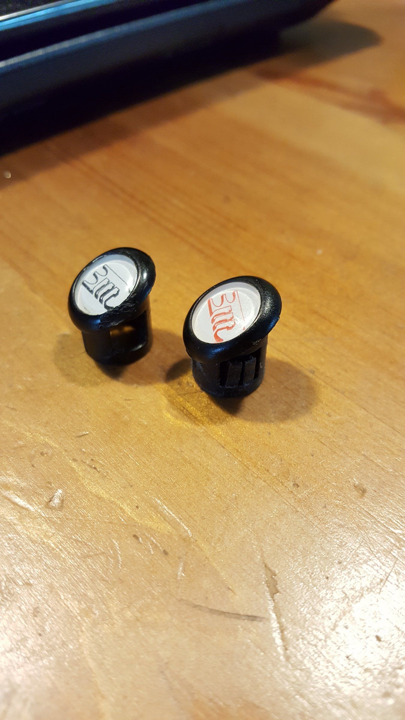

Mist, also tauschen nur gegen für dich passende Stöpsel ? Oder gibts was anderes was du bräuchtest ?
Ja am besten tauschen gegen einen passenden Stöpsel.Ich wüsste gar nicht was man da verlangen kann.Ist ja pfennichskram. Aber wenn man es irgendwann mal braucht gibt's die nirgends :rolleyes:
Ich hatte mal bei den Dura Ace AX Bremsen das Problem mit den stöpseln.Sind ja nur so Mini plastikteile aber finde die mal und dann noch in bezahlbar.Jetzt habe ich mir einen Vorrat angelegt:cool:
Ich suche immer noch einen schwarzen
Selle Italia Turbo Super
Wer einen zum abgeben hat bitte melden:)

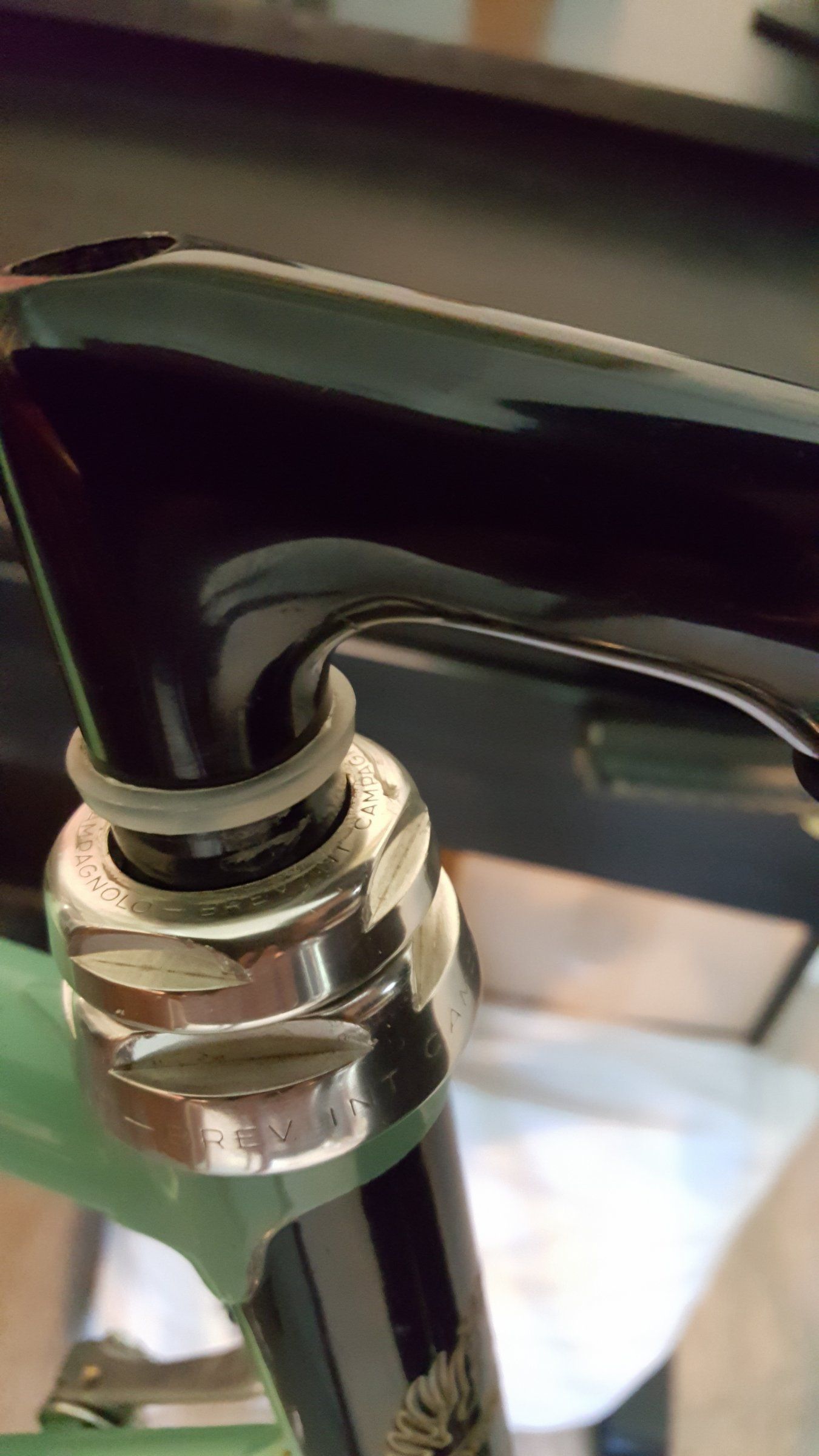

Hallo.

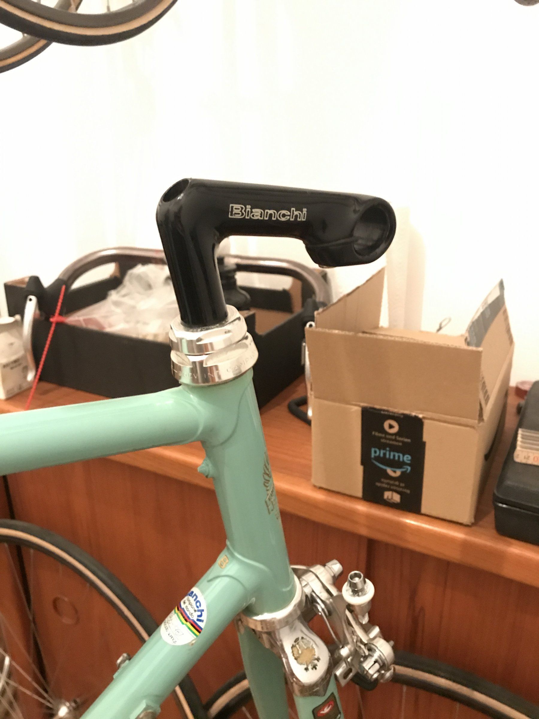

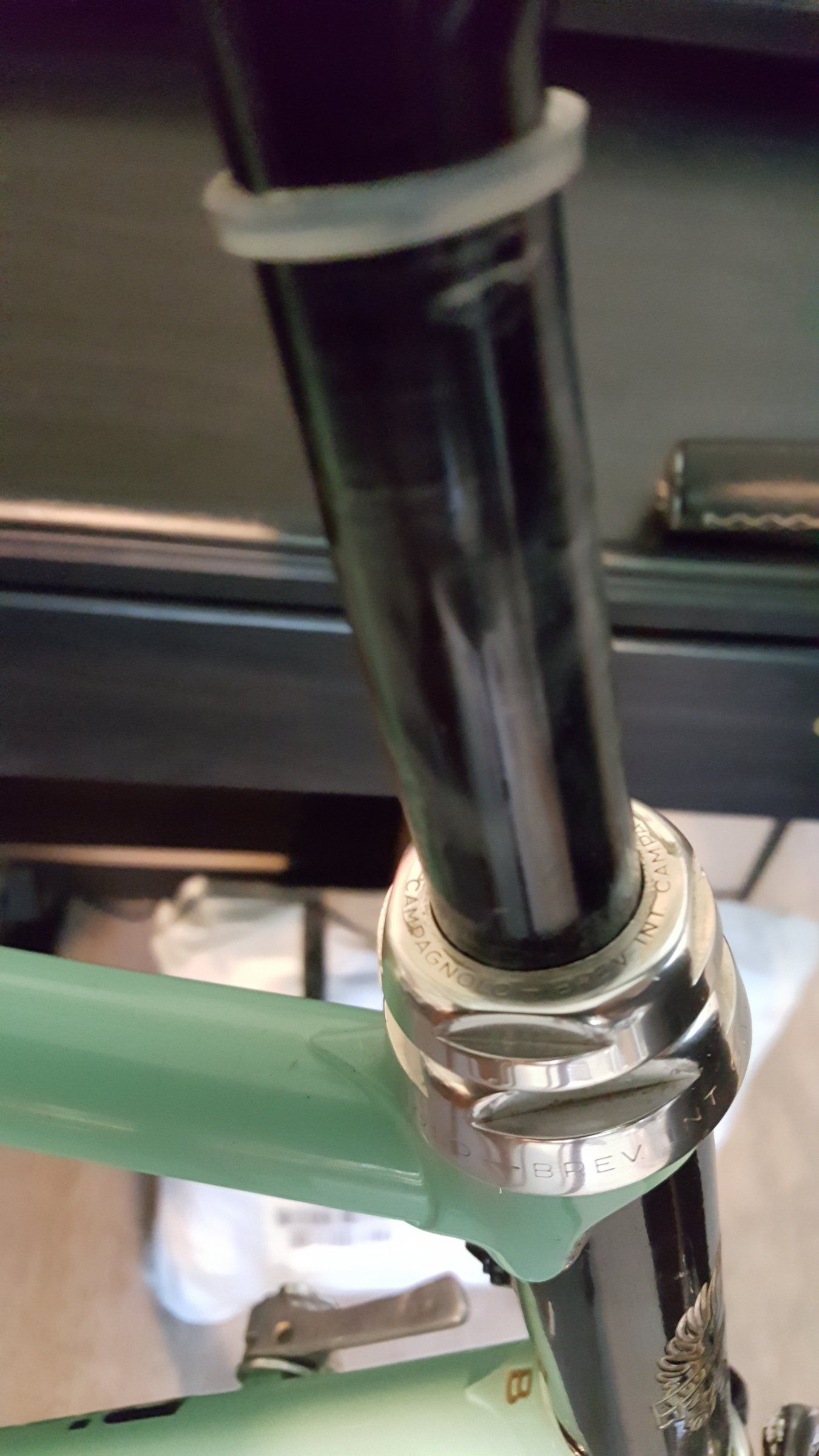

Mir ist beim Vorbau aufgefallen das der sich nach oben verjüngt.Kriege ich das mit einem Gummi dicht? Oder ist das alles Quatsch? ich möchte den Vorbau nicht so hoch:rolleyes:

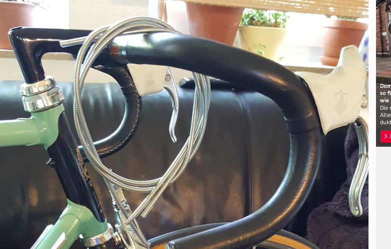

So die suche beginnt von neuem nachdem ich feststellen musste das die c Record Bremshebel nicht auf die am Lenker eingenähten Schellen passen.:mad:
Möglichkeit 1.
Leder runter neue schellen wieder einnähen:rolleyes:.
Möglichkeit 2.
Weiter suchen bis ich einen schwarzen panto Vorbau in Almarc mit den passenden Schellen finde(träum:rolleyes::rolleyes:):crash::idee::mad::mad:
Hilfe das wird wieder eine jahrelange suche.Aber das bin ich ja bei dem Hobby gewohnt;)
Also wer was zu Hause hat oder eine bessere möglichkeit:p

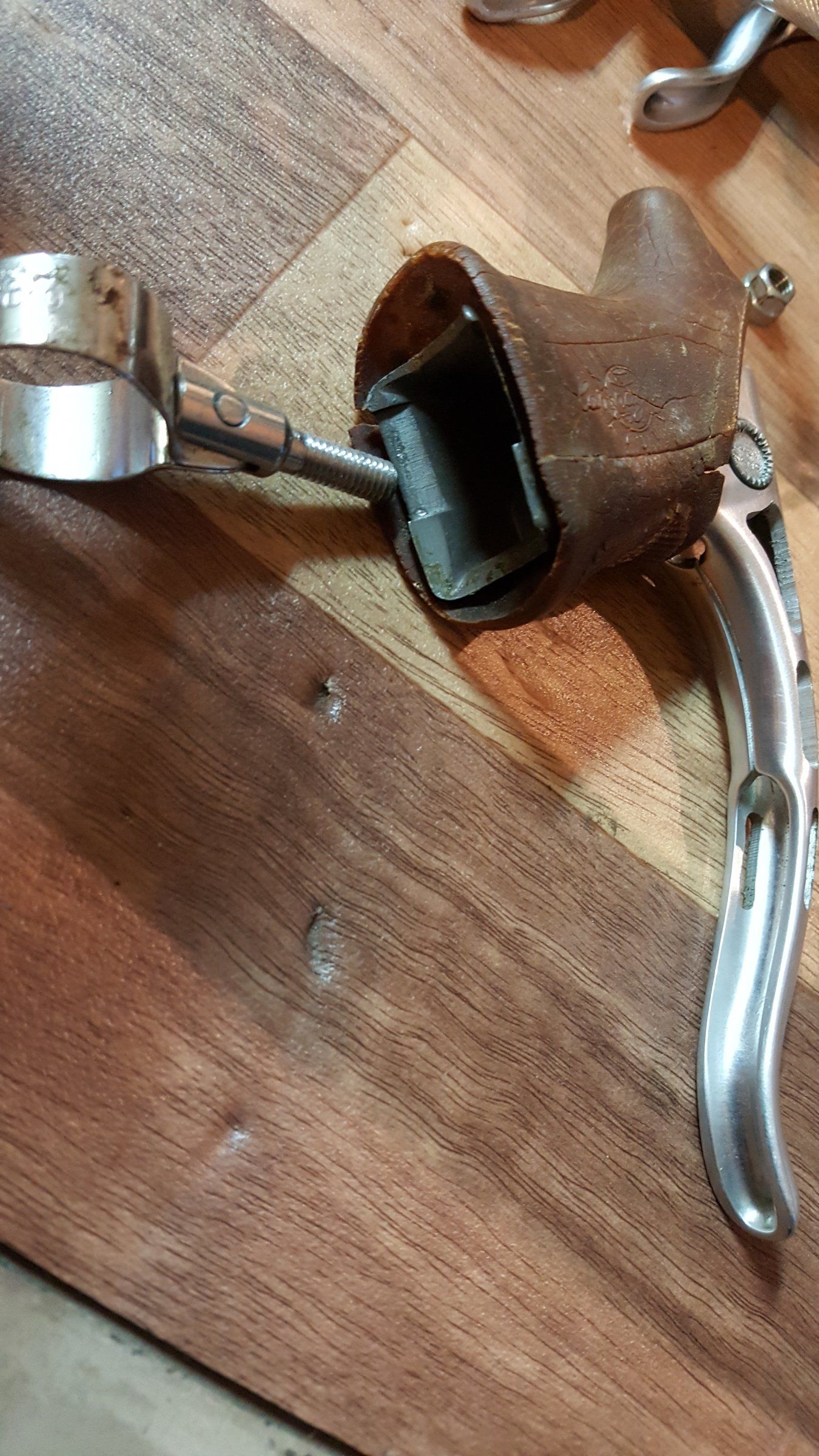

hä? passt doch
Lassen sich nicht festziehen.Ich habe schon (fast) alles ausprobiert.das Problem ist das an den schellen unten Zwei dreiecke sind wo das innere Gehäuse der Bremshebel zu schmal (zu wenig Platz)für ist.Und wegschneiden, feilen ist für mich keine Option :rolleyes:. Würde dann aber passen:(.
zeig mal. Da kannst du bestimmt Material wegnehmen.
Das liegt daran dass die bolzen der ersten gen.cobaltos lànger sind als die der zweiten gen.hatte das problem auch schon
Probier die power grades oder chorus und es funzt
Wenn du bedarf hast @regges ...habe noch paar powergrade über.
Vielen dank nochmal .Ich habe jetzt mehrere Modelle ausprobiert.
Die Aufnahme war von den Record Bremshebeln.
Jetzt habe ich mal paar verschiedene aneinander gehalten und ausprobiert
und tatsächlich die ganz rechts passen und sitzen ganz fest:):daumen::daumen::bier:
