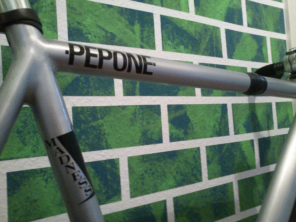

Wollte auch noch Feedback zu meinem Rahmen geben.
img_7266-jpg.70040
Haha, geiles Ding, aber irgendwas stimmt mit den Farben nicht...:(
Da fehlt noch ein grünes Pedal!!!:D

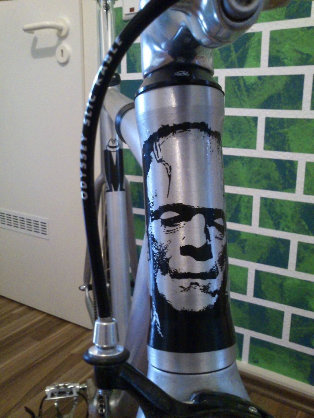

Moin Pepone,
wie hast du die Decals erstellt? Könnte man auch eine gescannte Zeichnung als Sticker-Vorlage nehmen?
Ist der Hintergrund Transparent, oder ist das Motiv freigestellt?
Gruß Jörg
Moin,
also der pepone-Schriftzug besteht aus Einzelteilen, die hatte ich noch zuhause, ob der so bleibt?
Der Rest sind Glückstreffer aus dem Stickeralbum von Go-Bäng und leider auf transparenter Folie gedruckt.
Sticker/Label drucken sollte eigentlich nicht das Problem sein, ob eine Zeichnung reicht weiß ich nicht, standardmäßig braucht man dafür Vektordateien.
Das Ding am Oberrohr soll genau das vor leichteren Einschlägen des Lenkers schützen.
Ah und weil ich danach gefragt wurde, der Flaschenhalterhalter an der Stütze ist von SKS, gleiches System wie bei den Schutzblechen, gibt´s überall für 5 €uronen.

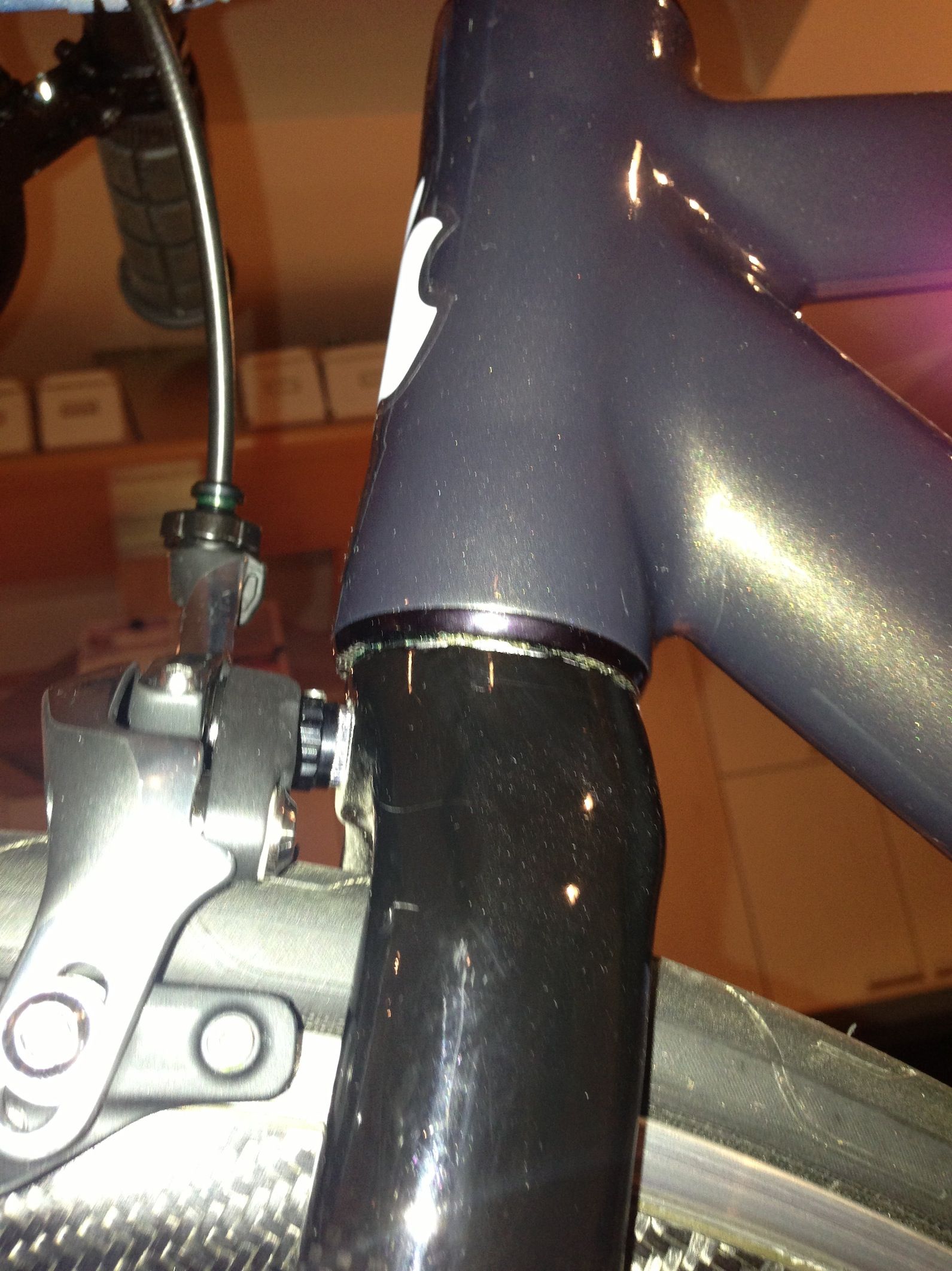

hallo zusammen,
habe jetzt auch einen Rahmen in Auftrag gegeben und wollte mir eine gabel bei 8bar bestellen, nämlich diese hier http://8bar-bikes.com/collections/8bar-gabeln-forks/products/krzberg-bahngabel-carbon-track-fork-glossy-midnight-black
ich habe mich für einen semi-integrierten Steuersatz entschieden und muss zu meiner Schande gestehen, dass ich mich im Vorraus hätte besser informieren sollen, da mir jetzt nicht klar ist, ob ich die Gabel mit diesem http://www.bike-components.de/products/info/p21689_Orbit-ZS-3-semi-integrierter-Steuersatz-.html verwenden kann ?!
Bin natürlich auch für andere Empfehlungen offen, da ich bisher ein Laie im Zusammenbau von Fahrrädern bin...
Keiner deiner Links funktioniert. Man könte sich auch selber zur richtigen Adresse graben, aber man ist im Internet ja grundsätzlich faul. ;)
Gabel funktioniert, solange die Konusgröße unten stimmt (in einfach: 1,1/8" Gabel und 1,1/8" Steuersatz passt.). Steuersatz muss allerdings in den Rahmen passen: also aufpassen mit integriert und semiintegriert (integrated und internal).
Ob das ganze optisch stimmig ist, also die Übergänge passen muss man sehen.
eloquent Hi ich fahre auch ein Mielec mit Semi Integrietem Steuersatz. Ich habe diesen Steuersatz verbaut Chris King I1.
Da ich leider nicht genau weis woher meine Gabel ist. War ein Privatkauf. Aber Sie sieht genau so aus wie die KRZBERG Bahngabel.
Wobei bei da steht das Sie für Integrierte Steuersätze ist sieht es bei bei wie ich finde sehr gut aus.
