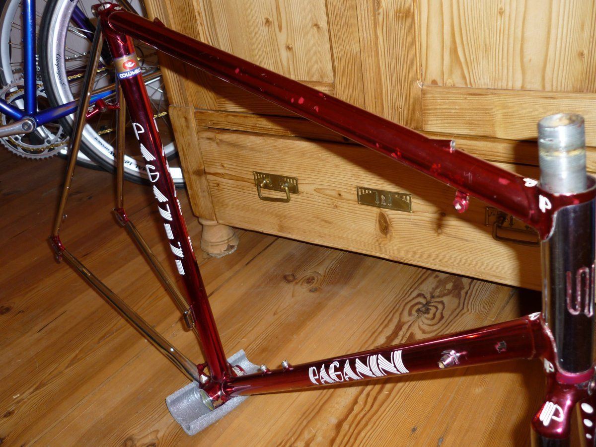

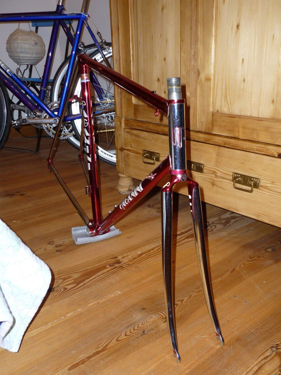

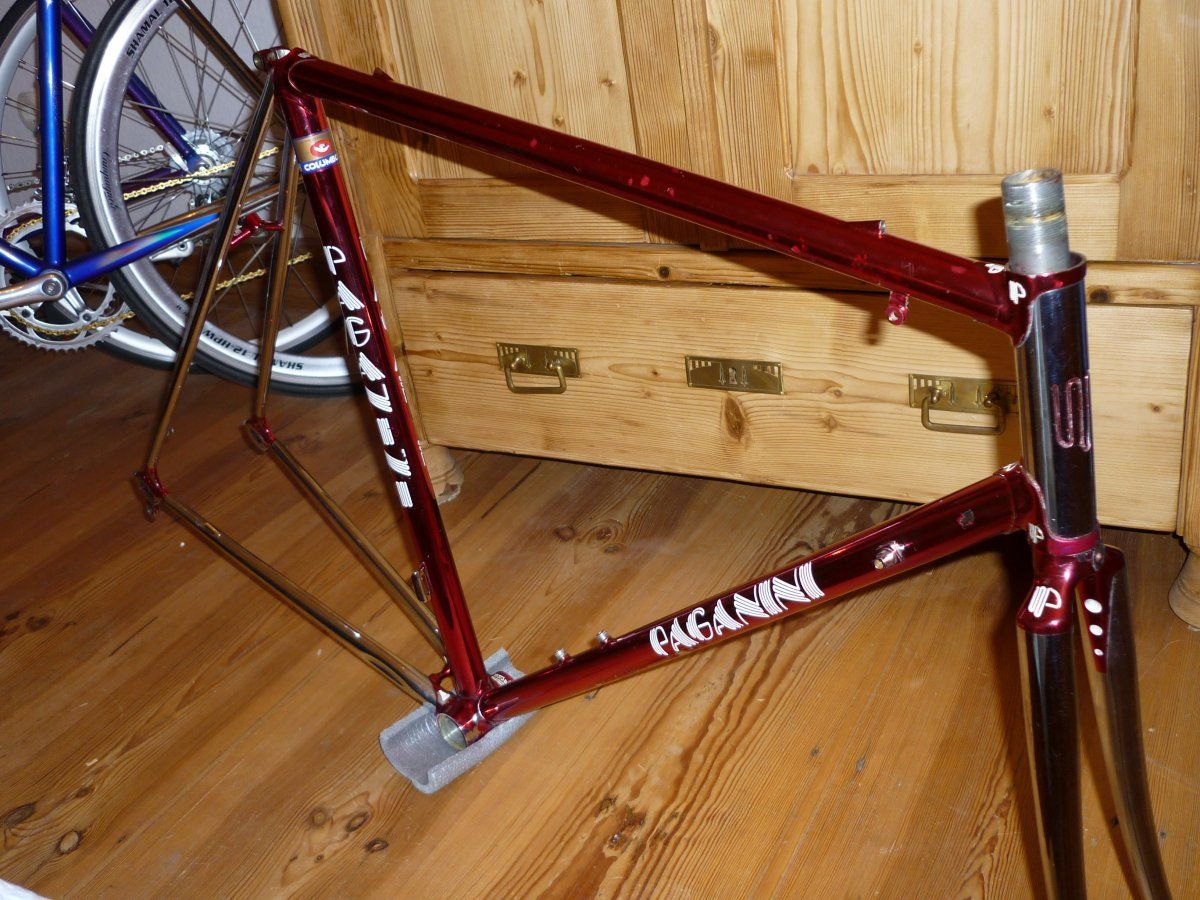

BILLATOs neues Kleid
Eins ist ja schnell langweilig:cool:
Ich glaub einer der schwarzen OMAS kommt ans Paganini, da passt der besser:idee:

Ideen zum Aufbau? Hmmm, ich mag ja das barocke Gold bei Anbauteilen normalerweise nicht. Aber bei chromovelato rot könnte ich mir das echt gut vorstellen nit so einer komplett güldenen Gruppe. Das wäre dann so richtiges Pxxxx :bier:
Jetzt werden wir mal ein wenig konkreter.

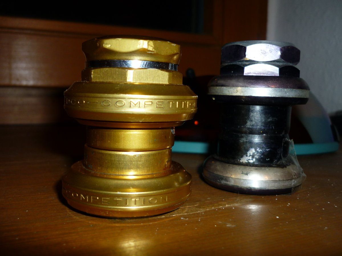

Zur Verfügung stehen an Steuersätzen: C-Record, OMAS BIG Sliding Diamant in ehemals schwarz und ein EDCO Competition in Gold
Die Entscheidung welcher der Steuersätze an welchen Rahmen kommt legt zwangsweise den weiteren Aufbau fest. An welchen passt den der EDCO besser?

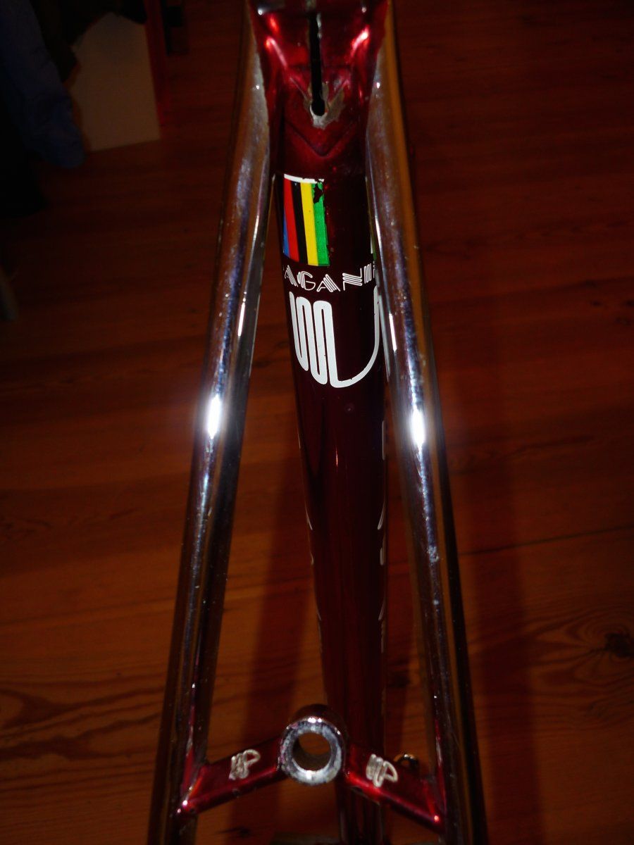

Da das Billato momentan nicht hier ist liefere ich mal die Daten des Paganinis um im Ausschlussverfahren vorzugehen.
C-Record Steuersatz=Aufbau komplett C-Record
EDCO oder OMAS= Aufbau Super Record, ASSOS
Paganini
Gabelschaft 17,6cm
Steuerrohr 13,7cm
max. Einbauhöhe 3,9cm
stack-height-2-jpg.219872
Sieht gut aus. Der Edco hat ne Einbauhöhe von 4,1cm. Sollte also passen:)
