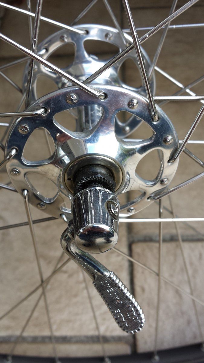

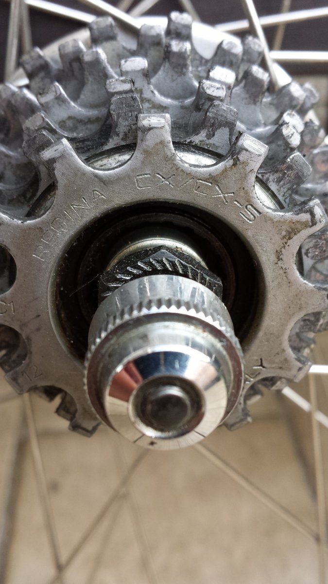

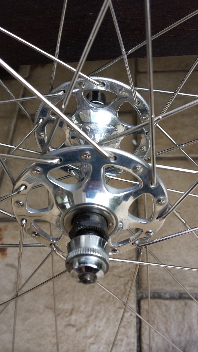

Hier mal ein LRS für eine der beiden Schönheiten. Wird wahrscheinlich ans Paganini kommen
cx1-jpg.236259
cx2-jpg.236260
cx3-jpg.236261
cx4-jpg.236262
cx5-jpg.236263
cx6-jpg.236264
cx7-jpg.236265
cx8-jpg.236266
cx9-jpg.236267
