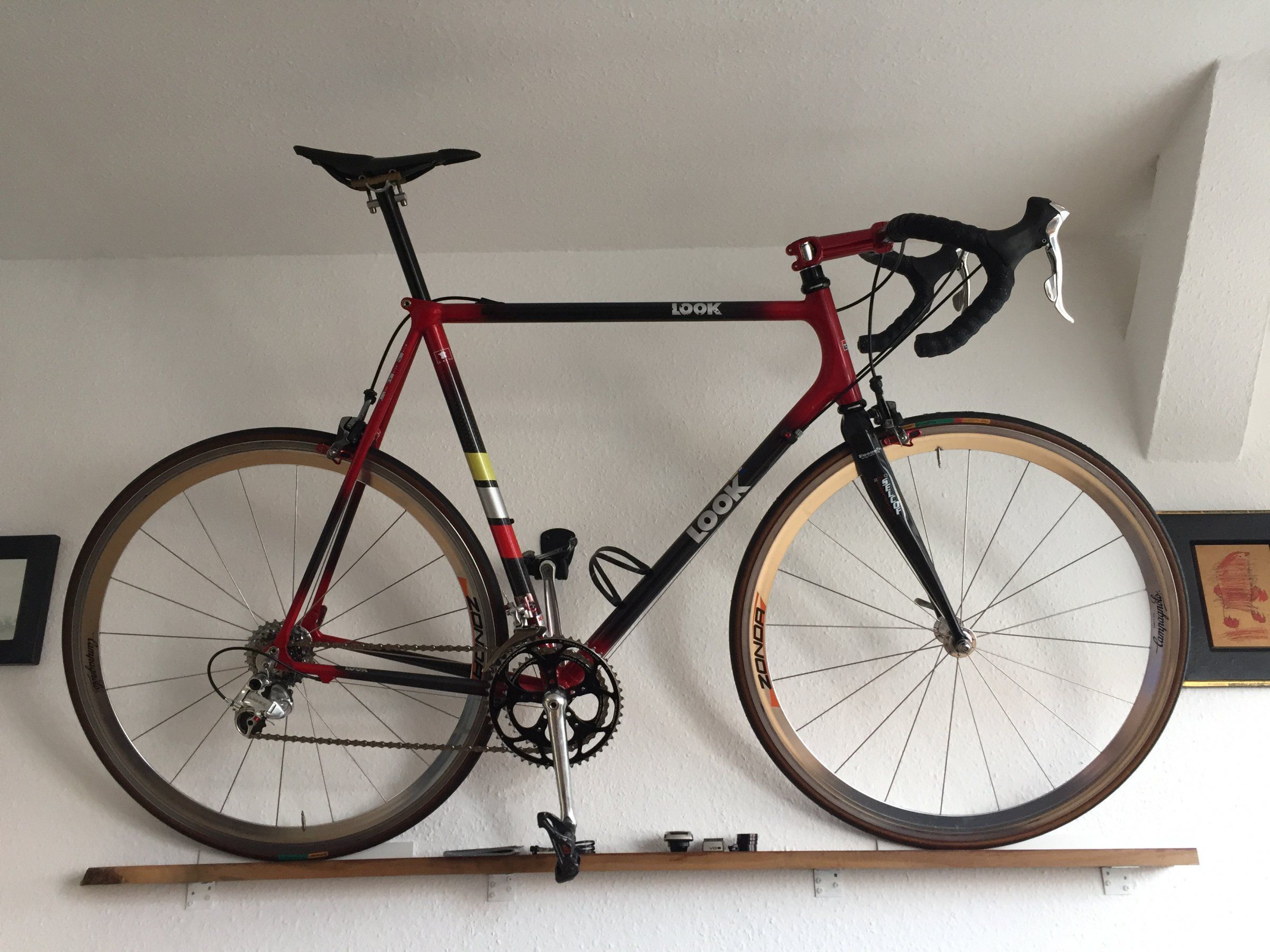

Look *pssst*
Na es hängen gerade die Zonda Laufräder drin

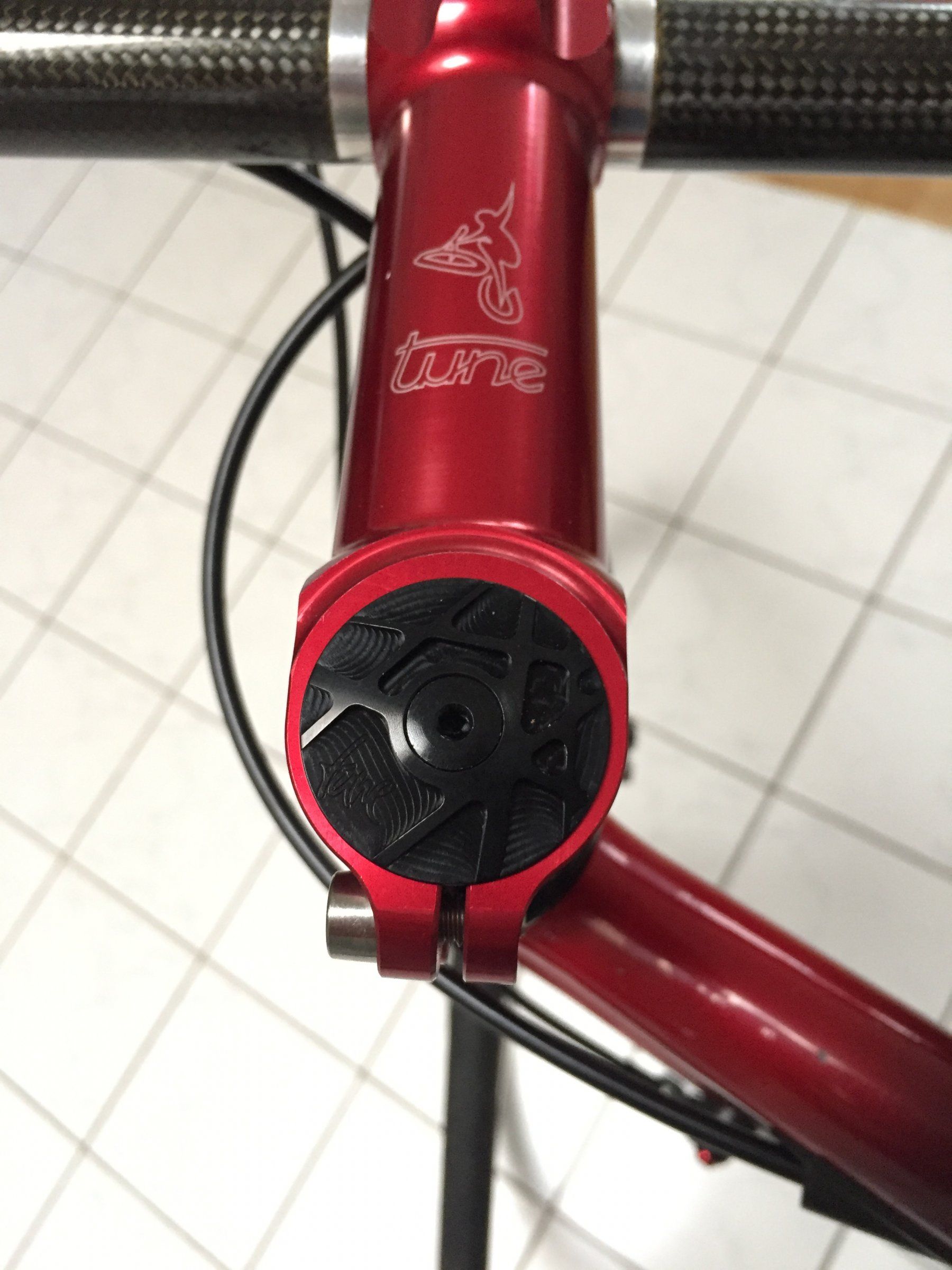

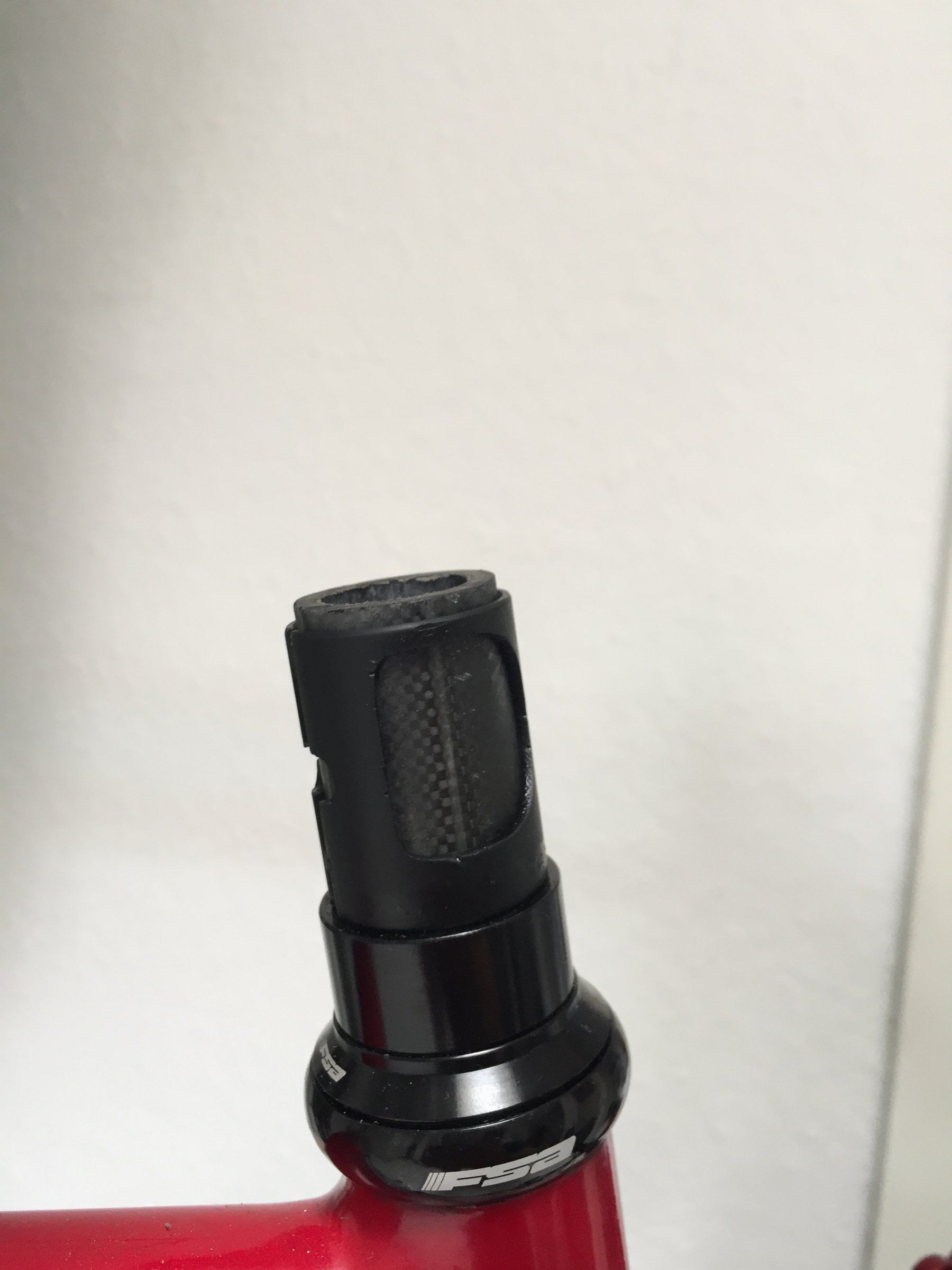

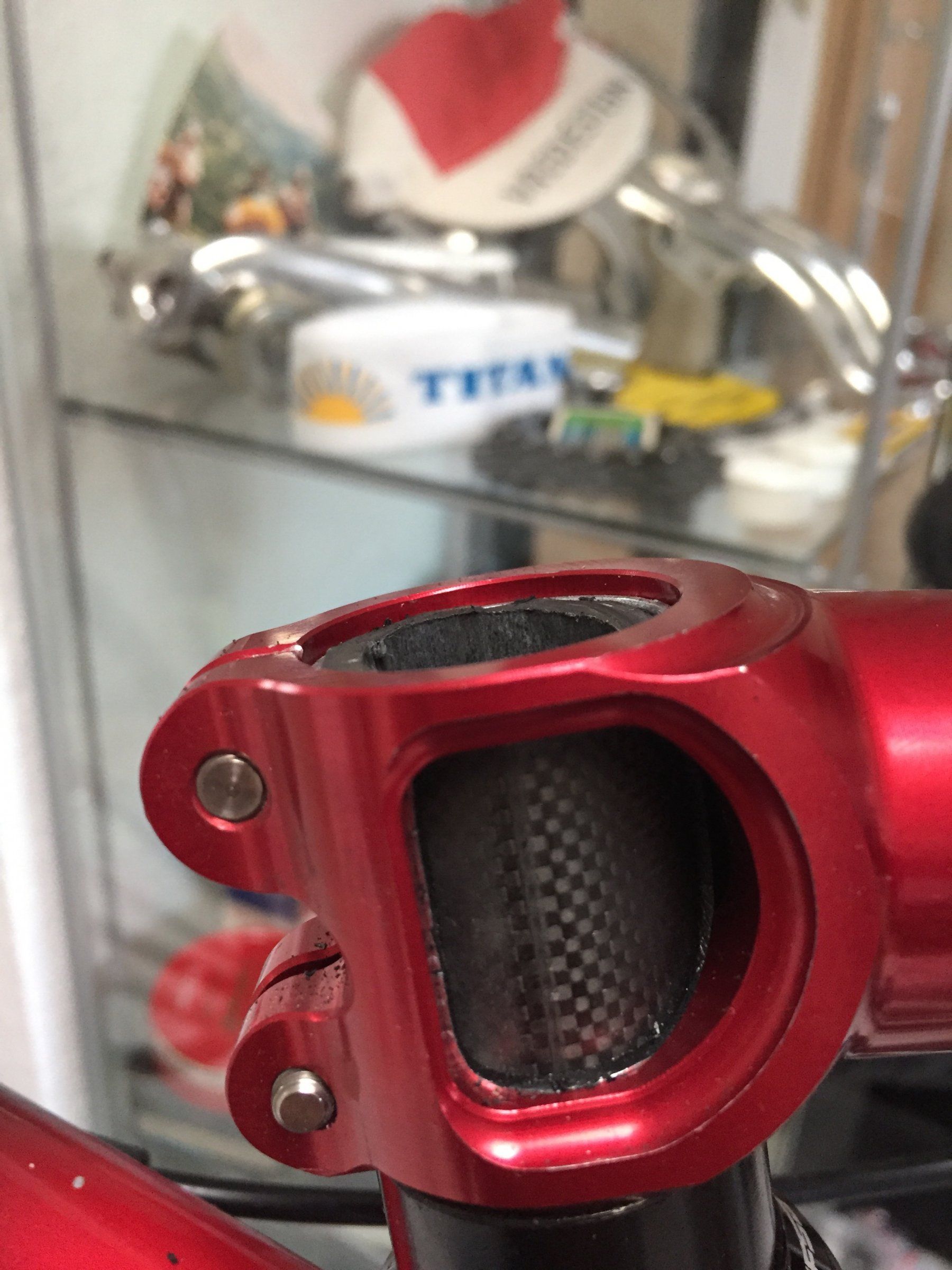

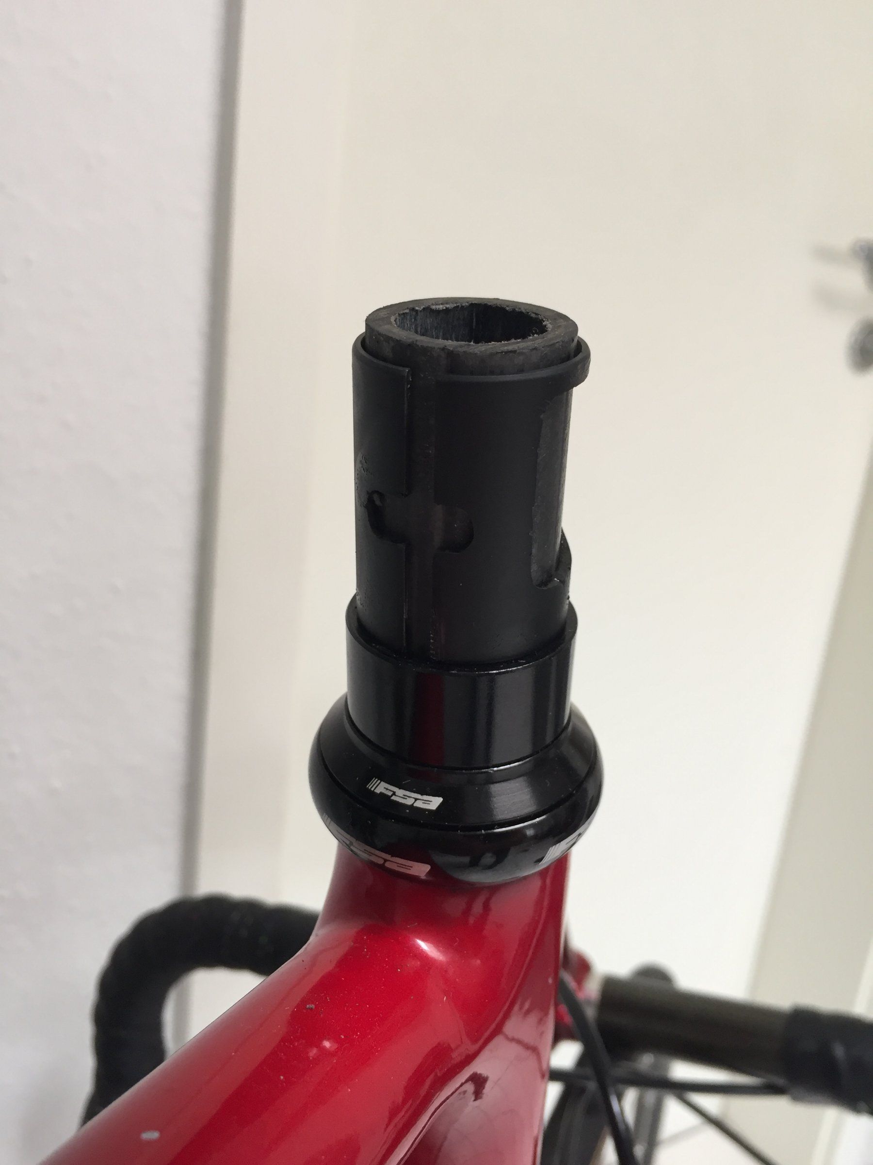

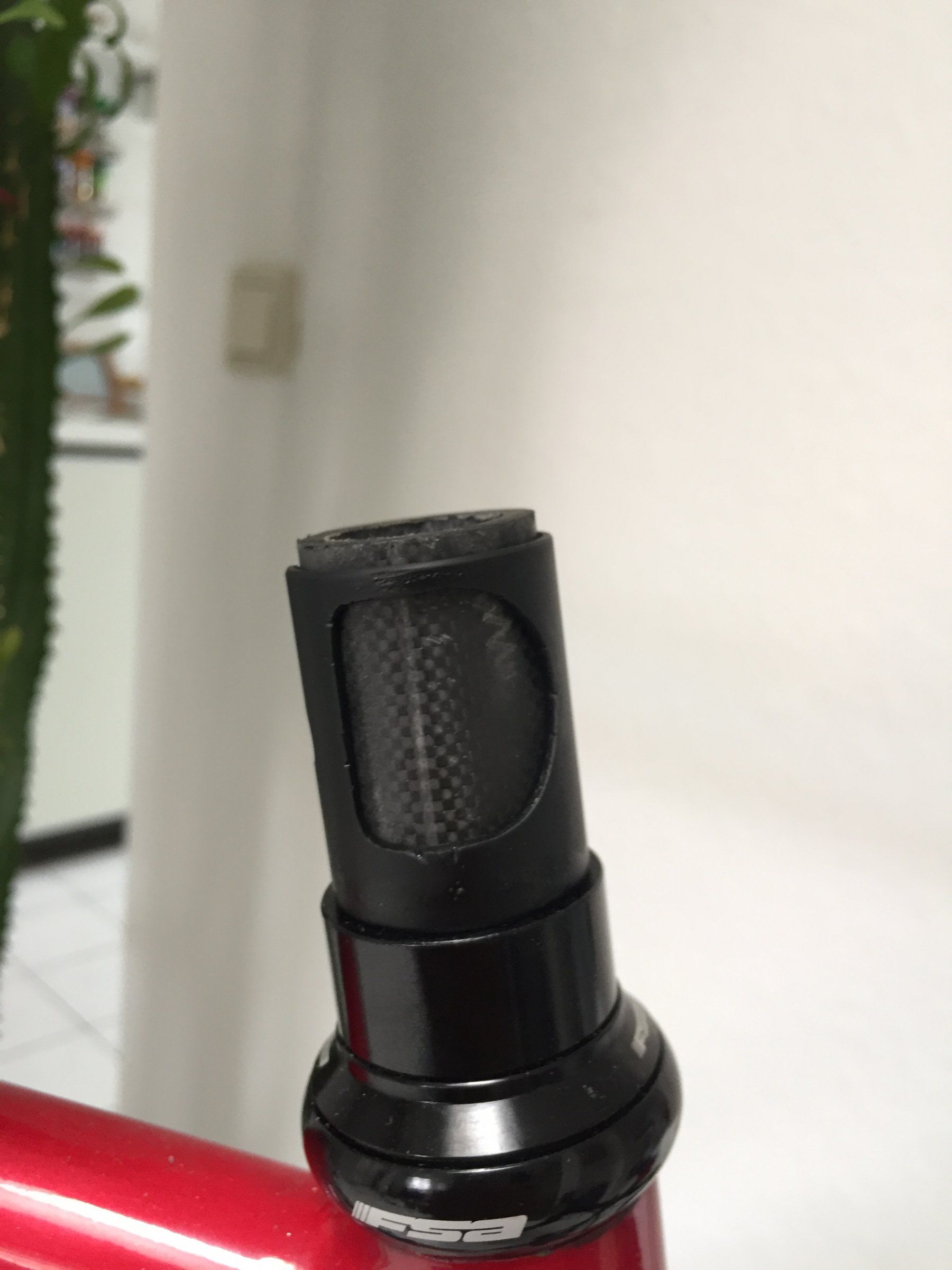

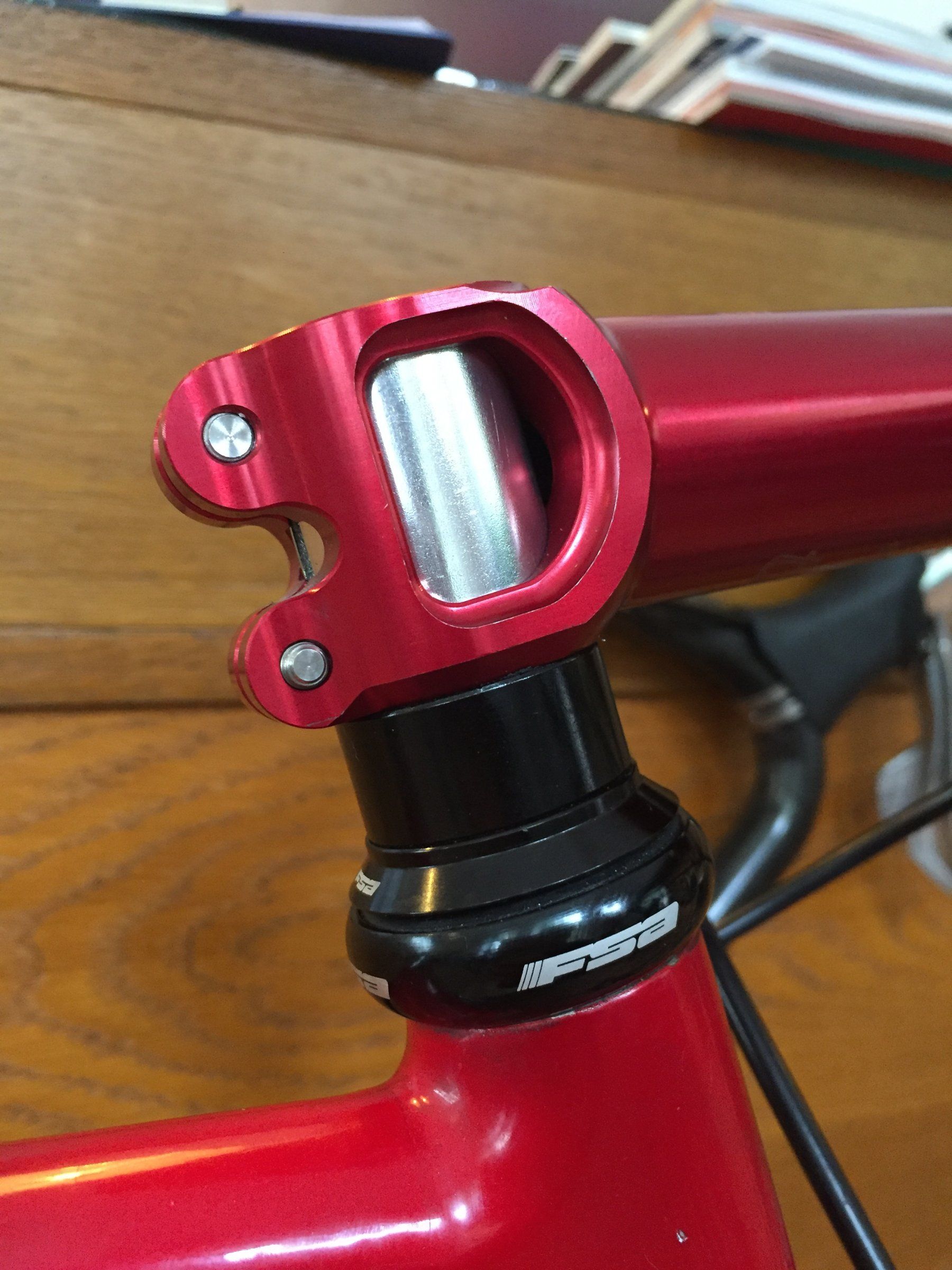

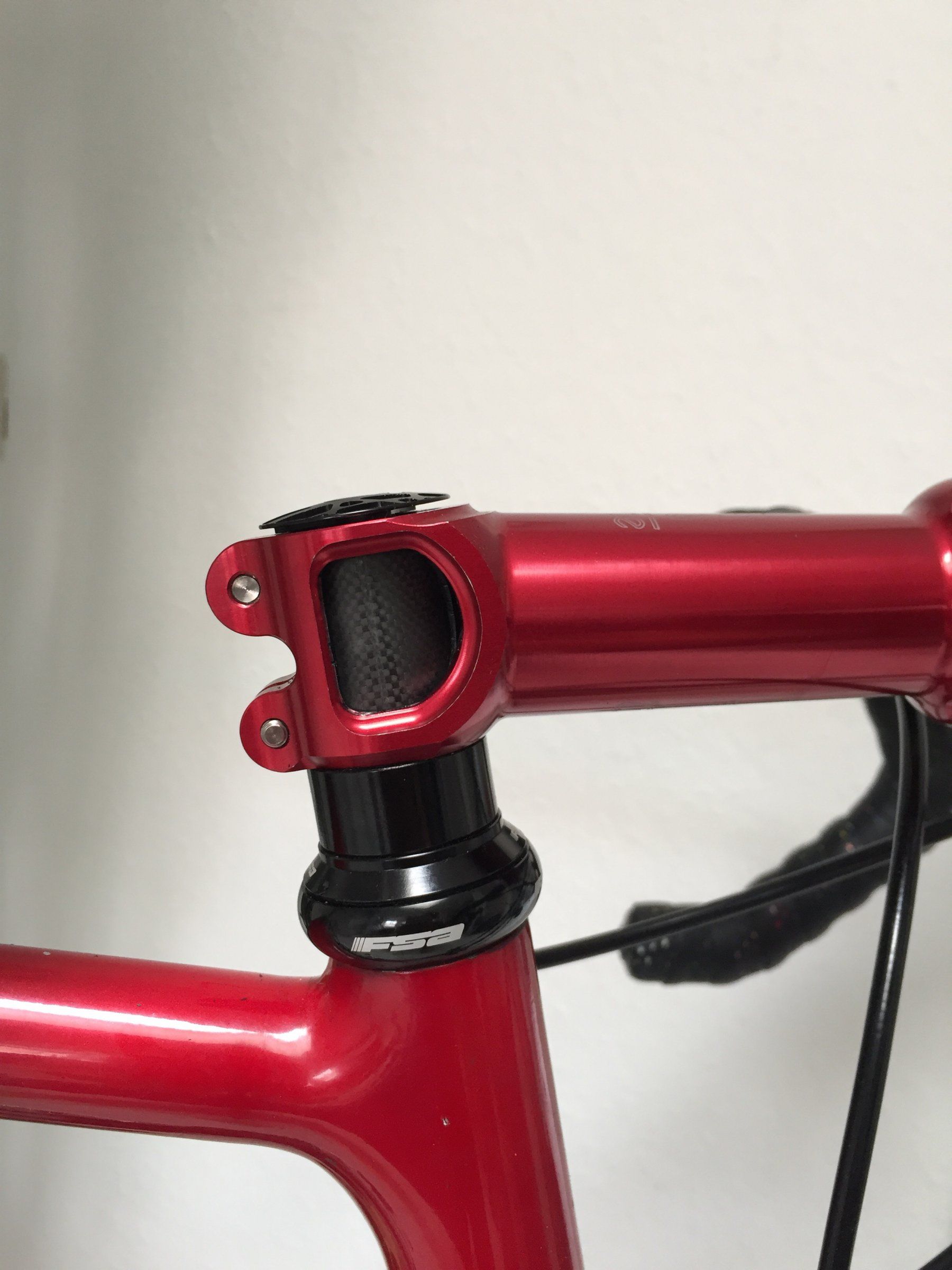

Echt jetzt?Ich muss nur den Gabelschaft nochmal ein bisschen einkürzen
der Gabelschaft ist gerade 3mm zu hochEcht jetzt?
Wo doch der Vorbau nicht flächig klemmt.
Ist da ein 3 mm Carbon Spacer oben nicht die bessere Alternative?
Und nun?der Gabelschaft ist gerade 3mm zu hoch
Und nun?
Um wieviel willst du denn kürzen?
1 mm unterhalb Vorbau, Deckel, fertig?
1-2 mm Schaft ab,3 mm Spacer auf den Vorbau,Deckel?
So lassen, 5 mm Spacer auf den Vorbau?
Btw.
Was ist mit Ferris passiert?
Da bin ich kein Freund von. Deshalb habe ich gefragt.Genau, nur so viel, dass der Deckel passt
Durch den Adapter wird eh nur im Bereich des Adapters geklemmt. Von daher macht ein Überstehen des Schaftes hier keinen SinnDa bin ich kein Freund von. Deshalb habe ich gefragt.
Bei solchen Vorbauten, die quasi nur an zwei Stellen klemmen, lasse ich den Schaft lieber etwas aus dem Vorbau rausschauen und verwende einen flachen Spacer.
Bei Carbonschaft zumindest.
