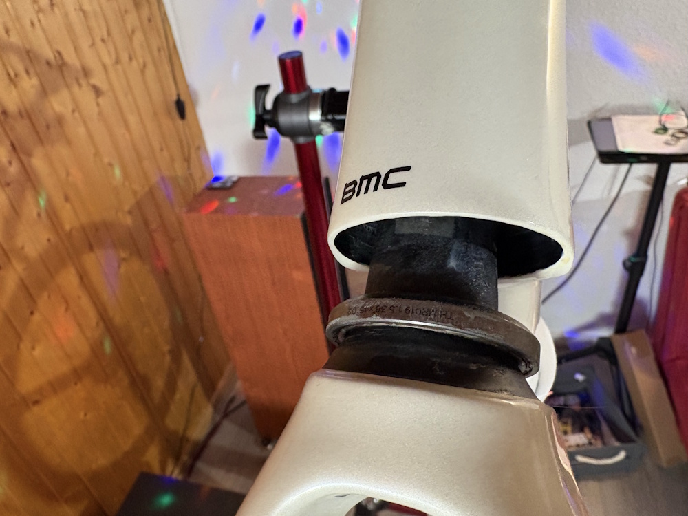

Guten Morgen !
Ich habe da mal eine Frage zum Lagersitz an der "Gabel".
Da war definitiv kein Gabelkonus drauf (untere Lager) und nach Zusammenbau habe ich dort etwas Spiel, was da nicht hingehört !
Wer weiß rat ?
Guten Morgen !
Wer weiß rat ?Anhang anzeigen 1561366
Da gehört nichts hin, das Lager ist auf beiden Seiten konisch und die Gegenstücke an Gabel und Rahmen auch.
