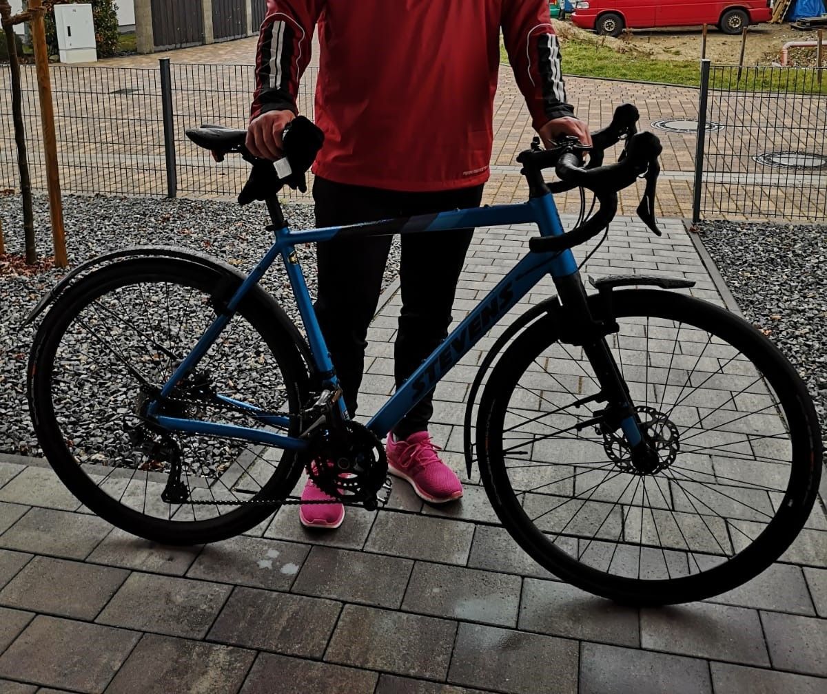

Erstmal vielen Dank für die Hinweise, anbei ein paar Fotos...

Du fährst dein Steven mit 3cm (schätze ich jetzt mal an Hand der Bilder) macht also 8cm mehr Stack als am BMC. Was willst dann mit einem Rad das dich vorne 5cm weiter runder bringt?
Schmeiß bei Steven die Spacer raus und tausch die hohe Steuersatzkappe in einen flache. Dreh den Vorbau ins negativ. Wenn du das für gut empfindest kannst immer noch überlegen ob das ganze für dich 5cm tiefer dann immer noch bequem fahrbar ist.
und wenn dann noch wie schon sehr oft gesehen bei dem Stack vom Stevens auch noch Spacer unter dem Vorbau montiert wurden wird es noch lustiger :)
Kommt tatsächlich werkseitig mit 25 mm Spacern plus einer hohen Staubkappe…
Wobei ich mittlerweile die Spacer raus habe, damit bei 80 cm Sitzhöhe (Tretlagermitte—Sattel) gut 7 cm Überhöhung.
Die Kappe muss ich noch ersetzen (flache Kappe und Spacer kaufen).
