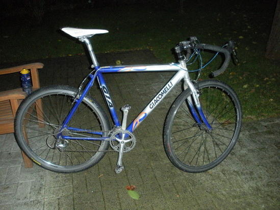

Nachden ich mein Cross-Renner nun halbwegs fertig habe ,hab ich erst mal noch eine Frage.Wie gewöhne ich meinen Cantis das Quitschen ab.Hat jemand ne vernünftige Idee?Rechts ist der Renner wie ich ihn erstanden habe.Links:So sieht er heute aus.

Grundsätzlich: Die Gummis so einstellen, dass sie nicht sofort 100%igen Kontakt zur Felge kriegen, sondern zunächst in Fahrtrichtung vorn. Was für Gummis sind den drauf? Evtl. unpassende Billig-Teile ... Kool-Stop Eagle taugen was: http://www.bike24.net/p18800.html

Muss dir recht geben,das sind no name Produkte.Vielen Dank für deine Hilfe.

BTT: Dieses Tacx-Teil ist vllt. etwas übertrieben ... die Gummis lassen sich durchaus auch "so" korrekt und quietschfrei einstellen. Habe ich zumindest über 15 Jahre immer wieder geschafft, solange hatte ich zumindest Cantis. Und wenn sie abnutzungbedingt wieder quietschen sollten, muss man sie eben wieder nachstellen ;) Simply as that :p
Ansonsten vllt. mal Mini-V's mit vernünftigen Belägen anschaffen, die bremsen dann wirklich, gerade im Alltagsbetrieb ein Gewinn :)

"Bremsleistung" ist bei Cantilever-Bremsen gleich welchen Prinzips sowieso ein relativer Begriff, wenn man erst mal Mini-V's als Alternative hatte. Die "Schrägstellung" der Bremsgummis bleibt aber rel. lange erhalten, weil durch die Reibung der Gummis an der Felge erheblich mehr Verwindung im Gewerbe der Bremsen zu den Sockeln entsteht als man gemeinhin annimmt. Dabei meine ich nicht den Schönwetter/Sommereinsatz, sondern schon cold/dirty/muddy & fast ;)

Wenn du es quitschfrei haben willst kauf dir die roten Koolstops. Eventuell solltest du Mini Vs in Betracht ziehen. Beim echten Crossen nerven die zwar tierisch, aber so wie das Rad aussieht machst du es ja eh nicht. Solange nicht zuviel Matsch im Spiel ist bremsen sie recht gut.

Nervt bedeutet, dass die Bremse zunah an der Felge stehen müssen, damit sie bremsen. Außerdem ist der Bremspunkt recht klein. Grade auf schwierigen, verschlammten Crossstrecken schleift also immer die Bremse und es passiert leicht, dass das Rad versehentlich blockiert. Solange man im technisch einfachem fährt hatte ich nie Probleme mit dem Blockieren.
An meinem neuen Rad habe ich aktuell Shimano Cantis, die sind passabel. Für den Winter (und wahrscheinlich ein weiteres Rad) werde ich mir wieder Frogglegs oder die Tektros kaufen. Die stehen schön weit ab und die absolute Bremspower braucht man am Crosser nicht.
