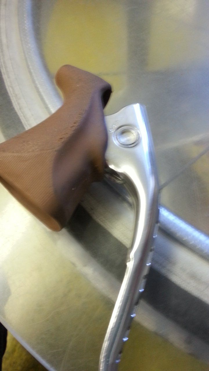

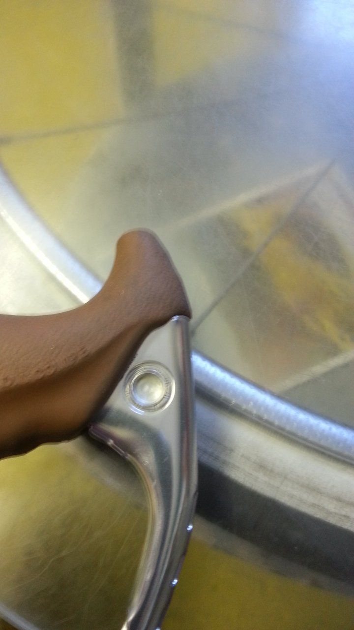

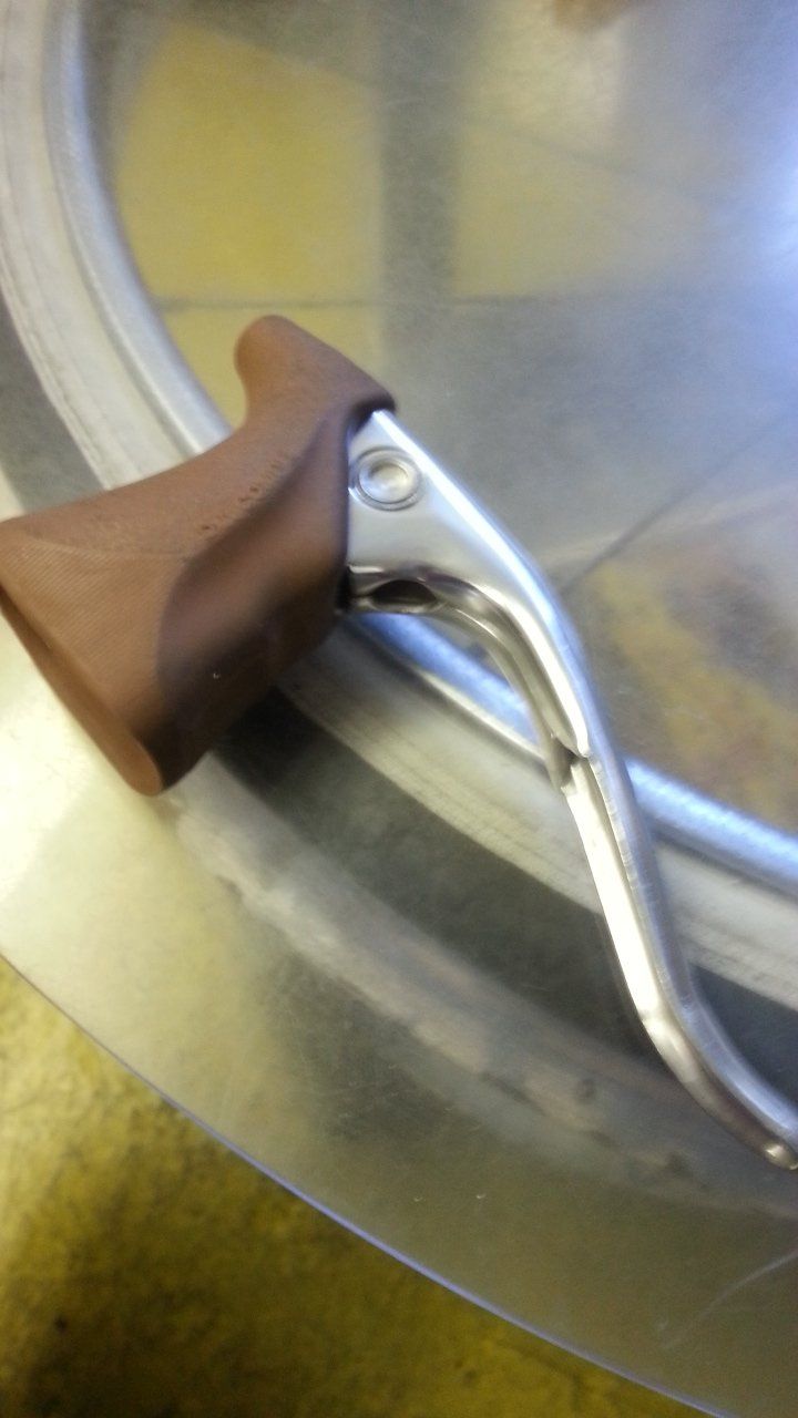

Dia-Compes auf Shimano 600 620x.. Müßen beschnitten werden, ansonsten sitzen sie gut..
Anhang anzeigen 440346 Anhang anzeigen 440347 Anhang anzeigen 440348

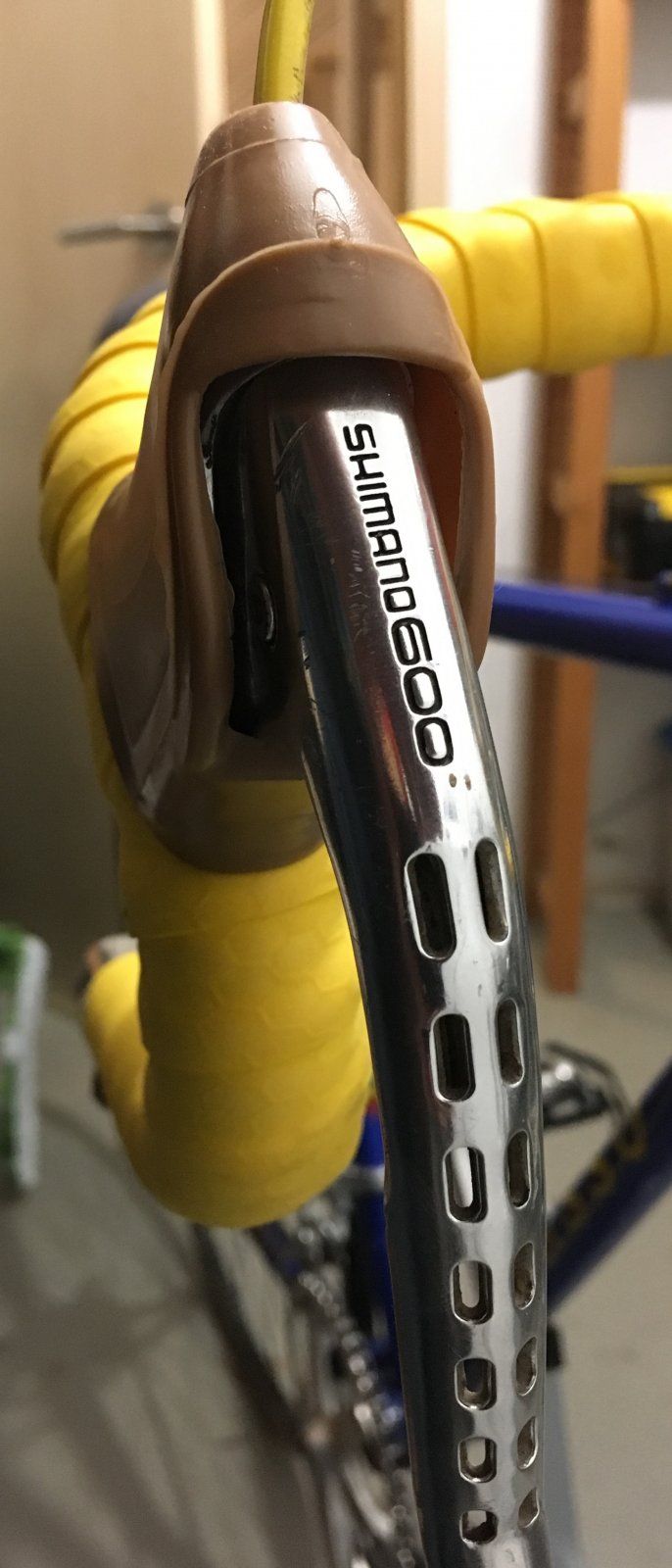

Ich hab sie auf 600EX (Arabesque-) Bremshebeln, siehe Foto. Von der Seite etwas bauchig, aber grundsätzlich passen sie und liegen eng genug an. Von der Farbe her passen sie perfekt zu den braunen Flanken der Panaracer Gravelking.
Für 6207 sind sie definitiv zu weit, da macht Bremsgriffhaltung beim Fahren keinen Spaß.

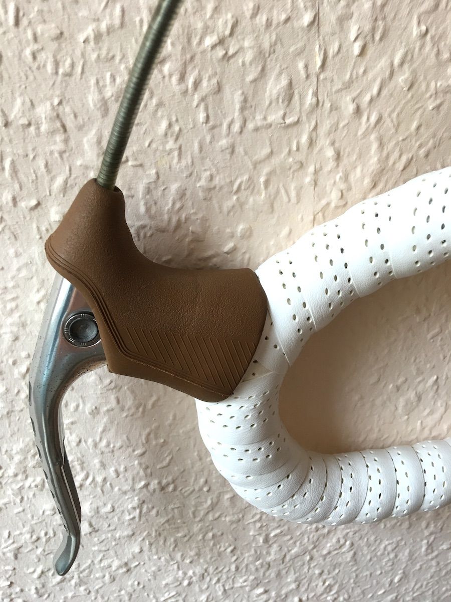

Auf 6207-Bremshebeln sehen sie aus wie auf dem Foto unten (soeben gemacht von einem Basso Rad) - da suche ich selber auch noch nach einer besseren Lösung.
Danke für das Bild und die Infos. :daumen: Ich sehe das auch so.
Solltest du eine bessere Lösung gefunden haben, wäre es schön, diese hier zu teilen. :bier:

Die Dia Compe hab ich auch schon probiert. Bei deren Verwendung bietet sich an, richtige Zugeinsteller auf die Bremshebel zu setzen anstatt der üblichen "Hütchen", ansonsten "schlackern" die Bremszughüllen in den großen Öffnungen, kann man hier gut erkennen (die Zugeinsteller, nicht das Schlackern). Die Zugeinsteller haben einen deutlich größeren Durchmesser. Ansonsten passen sie (zumindest auf den 600EX) gut.

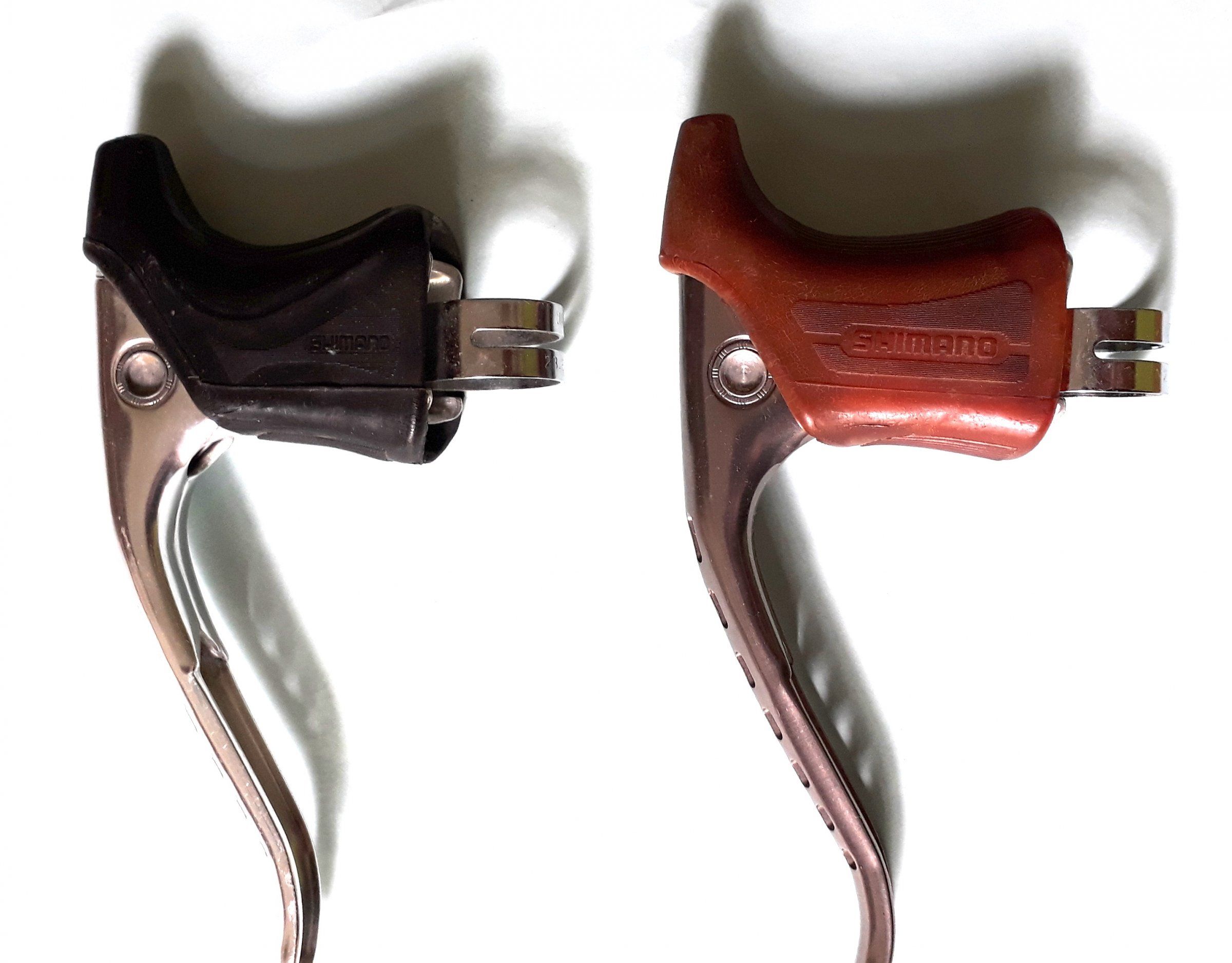

Sind die verwandt?
703798
