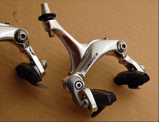

Natürlich gab es auch ältere, zB die BR-1055 aus der 105er Baureihe oder die BR-740x aus der Dura Ace 8s Baureihe (sehr massiv, ca. 430g iirc).
https://velobase.com/ViewComponent.aspx?ID=652c0b18-9aa9-4c5b-88d2-1c39f65f2b53
