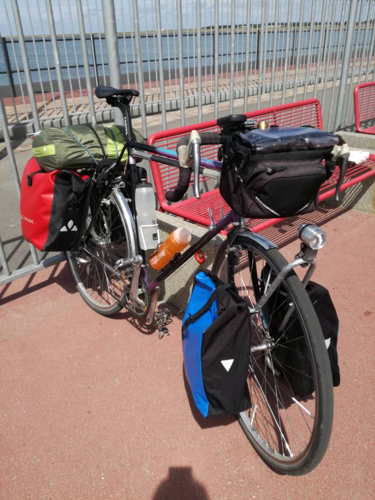

Bin nun auch gut 600 km auf 32er GravelKings (Breite 31 mm auf Ryde Zac19) mit dem Razesa den holländischen NordseeküstenRadweg wie auf Teppichboden gerollt. Einer für alles: Asfalt, Gravel, sandige Abschnitte und Nässe werden gleichermaßen gut gemeistert. Knapp 5 bar v+h fahren sich beladen angenehm; bei mehr Druck ist das Fahrgefühl nicht mehr so geil.
Panne bislang keine; mehrere Schittchen in der Lauffläche gibt's; die üblichen Glassplitter lässt der Pannenschutz nicht durch; der Hinterreifen zeigt erste leichte Abnutzung.
Fazit: Fährt sich wie ein guter Schauchreifen. Bin absolut begeistert.
