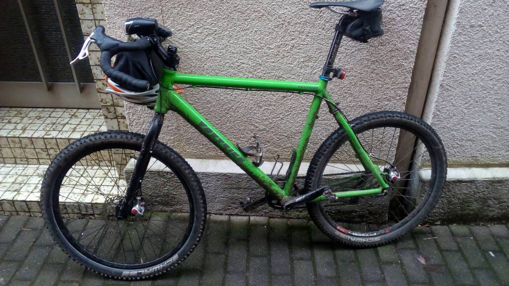

Ich muss und möchte aus mehreren Gründen bei Campa bleiben (u.a. weil die Hinterradnabe einen Campa-Freilauf hat). Daher hatte ich die Idee die hydr. Scheibenbrems-Hebel gegen "normale" Seilzug-Felgenbrems-Hebel zu tauschen und als Bremsen mechanische Scheibenbremszangen zu verbauen. Aktuell habe ich da folgende Möglichkeiten auf dem Schirm:
  • TRP Spyre (SLC)
  • TRP Hy/Rd
  • Avid BB7 (SL)
Ich weiß nun aus zahlreichen Threads im hiesigen Forum und anderswo, dass die Campa-Hebel bedingt durch ein progressives Übersetzungsverhältnis des Hebels weniger Seil einziehen als die von Shimano und SRAM. Das führt zu der Frage ob ich mit der angestrebten Kombination nicht in die Ecke manövriere, da der Druckpunkt der Bremse viel zu spät kommt und evtl. der Bremshebel unter Zug am Lenker anschlägt. Bei der Hy/Rd wird seitens des Herstellers z.B. auch ausdrücklich nur eine Kompatibilität für Shimano und SRAM aufgeführt, währenddessen die Spyre für Schaltbremsgriffe "sämtlicher" Hersteller beworben wird. Die Avid wird durch den Hersteller generell nur für SRAM-Hebel beworben (worauf ich aber nichts gebe da ich das für Marketinggeschwätz halte).
Um dem gerade geschilderten Phänomen des kurzen Seileinzugs der Campa-Hebel entgegenzuwirken hat Paul Components zudem jetzt die
herausgebracht - aber die kostet pro Rad €230,-!
Was also tun? BB7 oder Spyre? Hat jemand Erfahrung? o_O

@ rajas : Campa und BB7 geht mit druckstabilen Außenhüllen. Muss man öfter mal nachjustieren, aber geht. In meinem Fall 20.000 km. Könnte aber noch besser gehen. Beim nächsten Mal probiere ich Spyre oder HyRd und suche dazu vorher im Netz.
Gruß, svenski.
Bin bisher bb7 und Spyre gefahren. Würde zu den Letzteren raten. Sie sind einfacher einstellbar (zwei kolben System) und man muss bei denen nicht so häufig nachstellen. Und sie sind etwas leichter.
Schicker sehen diese meiner Meinung nach sowieso aus. Denn die bb7 finde ich recht klobig.

Die User mit Hy/Rd haben alle Probleme das der Druckpunkt zu weich und zu nah am Lenker ist. Das geht soweit, das z.T. an der Bremse herumgesägt wird um die Ansteuerung des Bremszuges am Arm zu verkürzen...
Ich entnehme Deiner Aussage aber eine Tendenz "pro Spyre". Danke!
+1 für Spyre. Danke!

Bzgl. Spyre: Tolle Bremse, aber in Kombination mit dem Shutter Precision musst du aufpassen, da der Bremssattel vorne auf der Innenseite sehr nahe an die Speichen kommt. Bei mir ist ca. 1 mm Platz. Hatte am Anfang Bedenken, in der Praxis jedoch nie ein Problem festgestellt. Andere hatten es aber.
Vermutlich wird es bei 650B mit dem etwas günstigeren Speichenwinkel nicht so dramatisch sein, aber ich wollts gesagt haben :). Und zur Not kann man die Scheibenbremse ja etwas nach außen bringen mit Spacern (wenn die Gabel genug Platz lässt).
