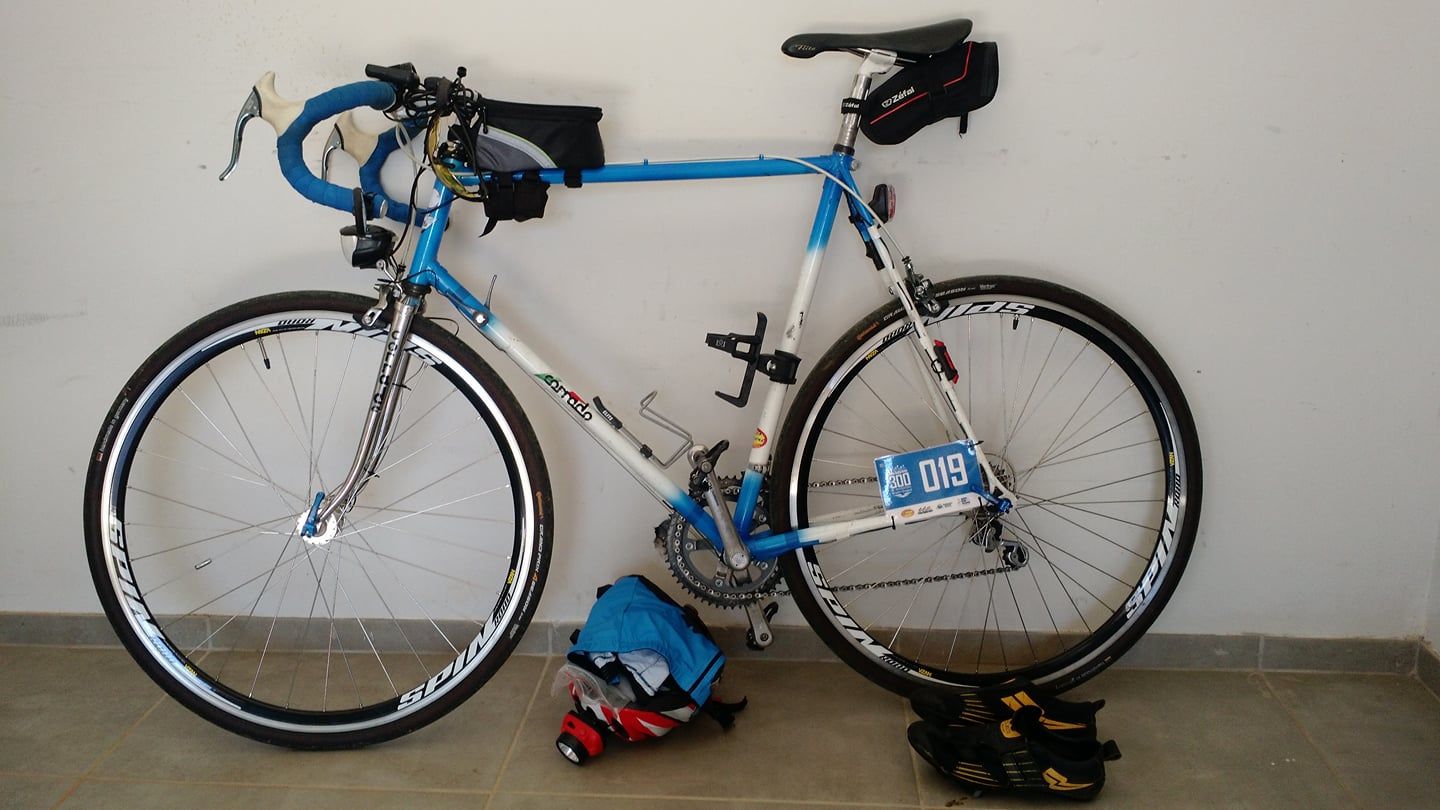

Hier mein Brevetbike: Frau Blau, ein Corrado Modell 1991. An Ihm ist alles Original, ausser die Felgen (deswegen natürlich auch die Speichen) und auf dem Bild die Schnellspanner. Die alten original Shimano, habe ich aber auch noch. In den Brevets benutze ich ein Vorderrad mit NaDy. Die aktuellen Felgen sehen schei$$e aus, musste sie aber einspeichen lassen, weil die alten schlichtweg kaputt waren.
Die Radschuhe sind auch noch original, alle paar Monate muss ich die Sohlenplatte neu kleben, aber das ist ja keine Arbeit.

Bin schon ein paar Brevets mit der alten Dame gefahren: 3 X 200, ein 300 und ein 1000. Die Nutella-Biker hier staunen Bauklötze wenn ich mit meiner 7fach Kassette und den Biopace-Kettenblättern an ihnen vorbeifahre.

Der Sattel passt mir hervorragend. Andere, die sich hier schon auf das Rad gesetzt haben, halten mich für bekloppt.
Ich habe schon einen Maler und Lackierer an der Hand, der mir die Felgen sauber macht und mit Klarlack versiegelt, da hier aber die Brevetsaison am Laufen ist, verschiebe ich das auf später. Der versteht sein Handwerk und hat das schon mehr als einmal gemacht.

Gefällt mir bis auf die Felgen sehr gut. Konntest Du keine dezenteren bekommen?
Bin ja selber nur auf altem Stahl unterwegs. Ich möchte kein modernes Bike haben. Die haben einfach keine Seele.
