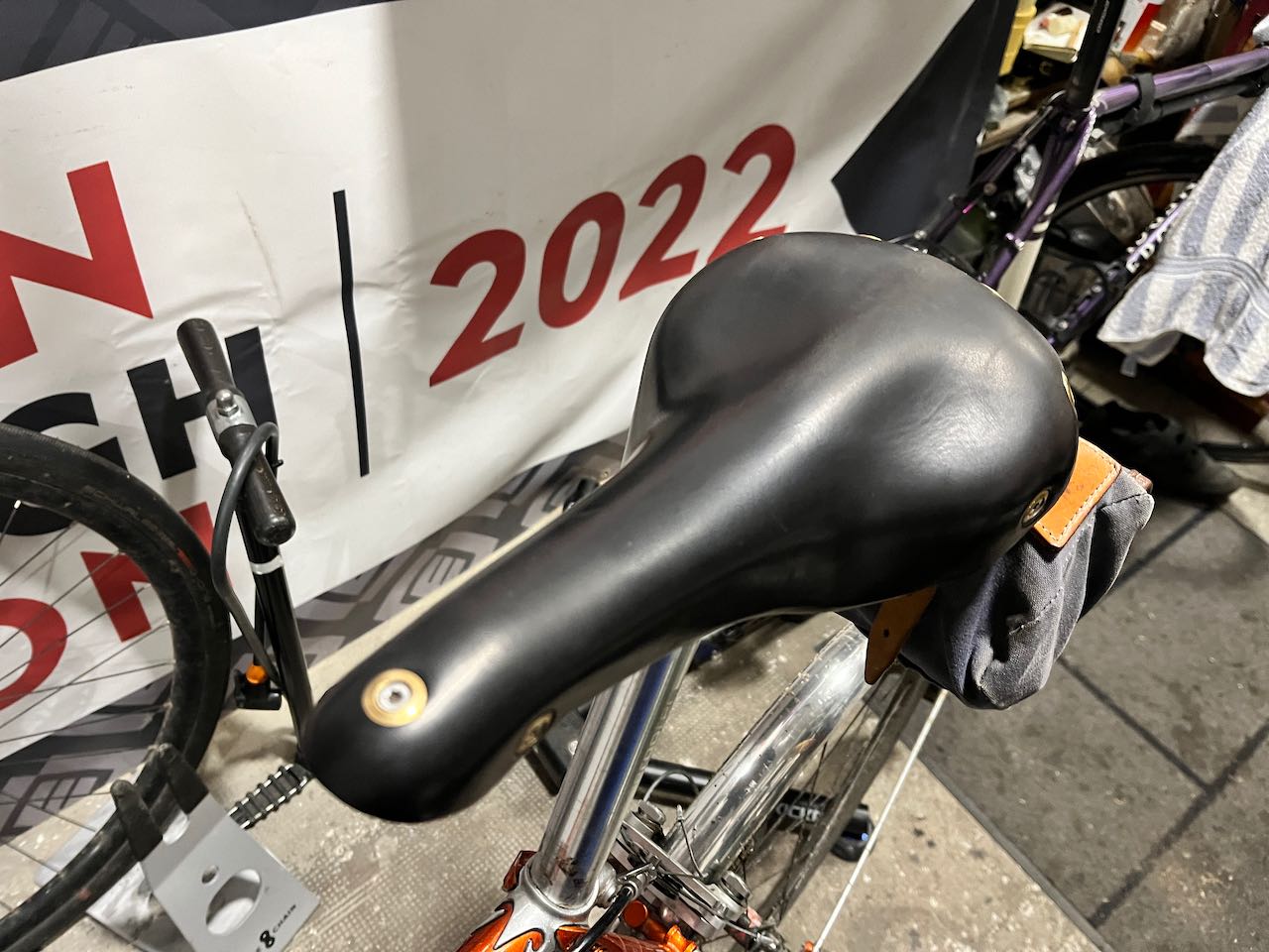

Der Icon-X-Sattel hat erst 2000km runter, der ist noch nicht wirklich richtig eingefahren. Nach 12000 km oder so sieht das dann so aus:
(Hier sieht man auch das einzige, was mir am GB nicht so gut gefällt: Das Oberflächen-Finish ist bei Brooks irgendwie etwas schöner - der GB wird relativ schnell etwas spröde, vor allem nach Fahrten mit viel Regen. Aber das ist eine rein kosmetische Angelegenheit und letztlich Wurscht).
