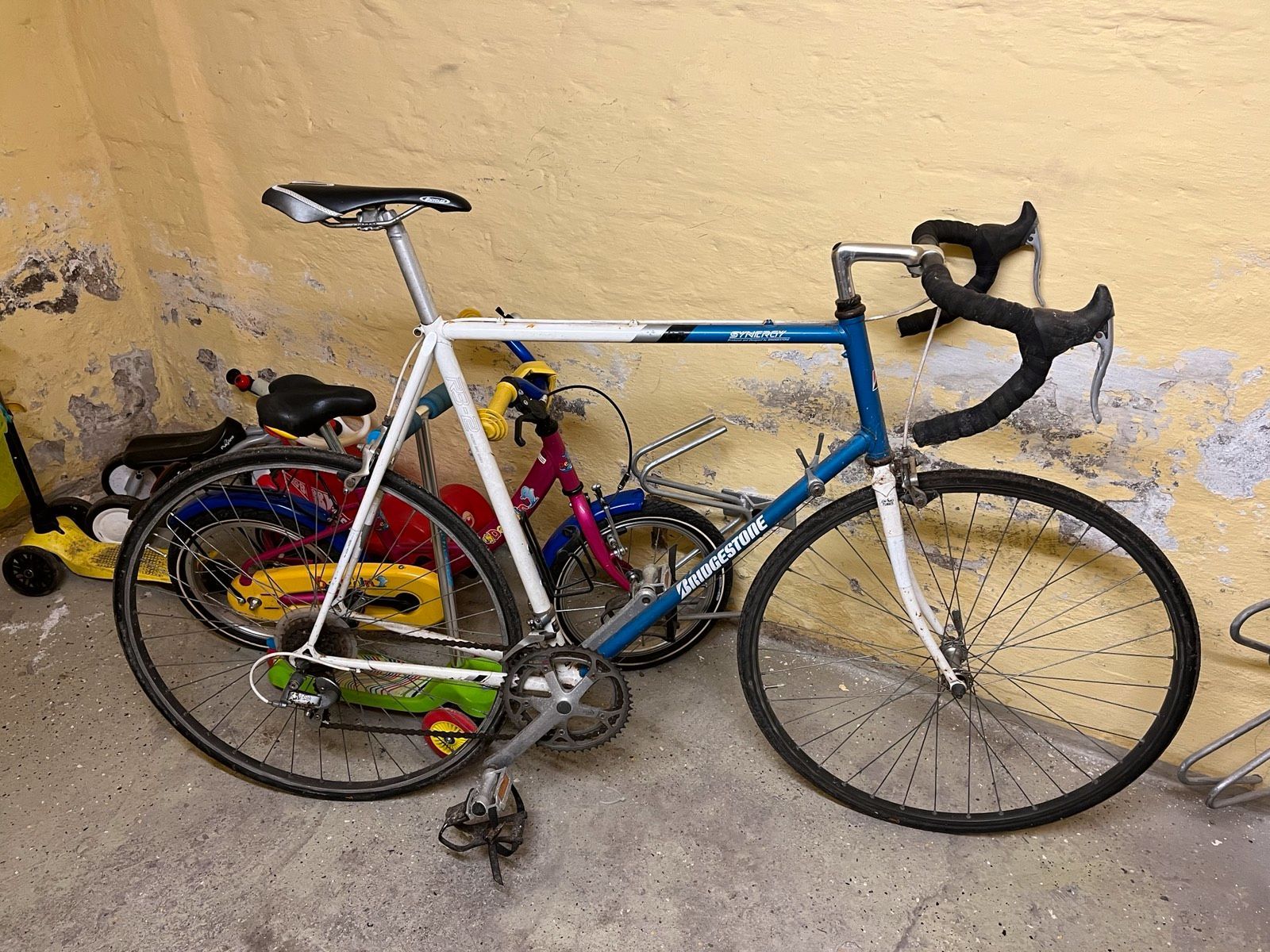

Da issesAnhang anzeigen 1177180habe es heute abgeholt. Ist noch eine Menge dran zu machen, bis auf Lenker und Sattel scheinbar original/unverbastelt.
Wobei beim RB-2 es ja egal ist, ob es verbastelt ist oder nicht, da die Teile ausser Rahmen/Gabel/Stütze und Felgen nur Einsteigerklasse sind. Für gelegentliche Nutzung oder zum runterrocken ok, aber für einen Vielfahrer nicht so richtig brauchbar.
Das ist übrigens ein älteres Modell mit einer anderen Geometrie als mein RB-2. Für die Geo mal im Netz nach RB-1 aus 1988/89 schauen. Platz für "dicke" Reifen sollte aber auch vorhanden sein. Hinten ggf. etwas knapper (der Bremsklotz steht nicht ganz unten).
Zur Optik: weisses Lenkerband und silberne Bleche. Langfristig Reifen mit heller Wand (im Winter sind die Marathons ok, da wird ja eh die Seitenwand nur dreckig). Schwarz passt so gar nicht zu dem Rahmen. Ggf. auch den Steuersatz tauschen.
PS: Stütze ist nett..., ggf. einen Turbo Sattel drauf (Avocet Racing ist schwer zu bekommen), der kann dann aber schwarz sein...
Hallo
ja ist ein älteres Modell vor 1990, Danke für den Hinweis mit der anderen Rahmengeometrie.
Werde jetzt erstmal alles grob reinigen, neuen Sattel/Reifen montieren und eine Runde drehen. Dann sehe ich weiter.
