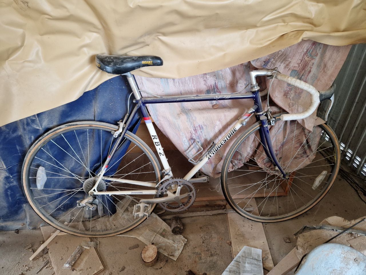

danke dir für die perfekte Anleitung!!! Ich werde mir das Rad nachher anschauen. Es ist in der nächsten Stadt inseriert. Mein Plan sind 25mm Marathon Green Guard unter Kunststoff, ich habe aber noch Alubleche eines alten Bianchi (die sind allerdings voluminöser). Im Sommer evtl. 32mm Durano ohne Bleche?! Waldstücke sind meinerseits mit dem Rad eher nicht geplant.

Mein jüngeres RB-2 hat wirklich ca. 49mm, da die Bremsschuhe an den 7403 Bremsen ganz unten am Anschlag sitzen. Das RB-2 von @NORDISCH ist ein älteres Modell mit einer anderen Geometrie und aus den Bildern würde ich schätzen, dass hinten geringfügig weniger Platz ist.

@oskar bist du gerade dabei ein rb-2 aufzubauen? bräuchtest du teile? hast du schon nen passenden rahmen? hab grob mit dem katalog verglichen und es scheinen größtenteils originale komponenten montiert. habe keine verwendung für das radl...
keine ahnung, hab wie gesagt keinen überblick über den genauen verlauf des fadens. dachte der fadenersteller würde sich mit dem rb-2 beschäftigen...
falls du irgendwas brauchen könntest - teile, rahmen, komplett - kannst dich gerne bei mir per pn melden... ;) die flanken von den wolber gtx felgen sind jedenfalls so gut wie nicht bebremst...
