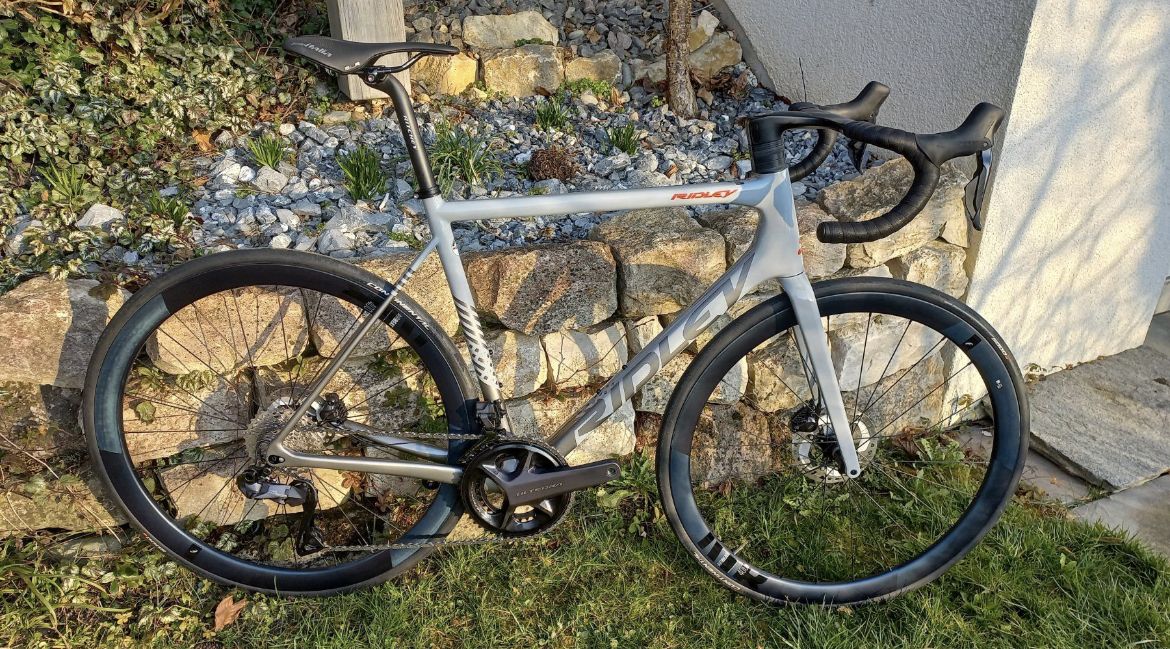

Hängt natürlich auch stark davon ab was du wiegst und wie weit die Stütze aus dem Rahmen schaut.
Bis du z.B. so ein 60kg - 70kg Mensch und die Stütze schaut gerade mal 100mm aus dem Rahmen wird da nichts spürbar flexen.
Ich wiege so knapp unter 80kg und die Stütze schaut schon recht üppig raus…
