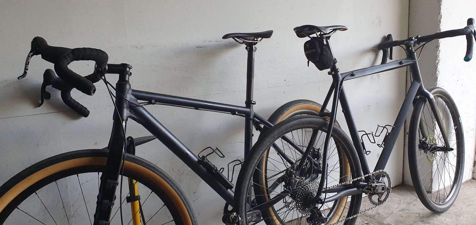

Habe auch ne P6 Hiflex. Noch komfortabler ist die alte sehr lange 3k Carbon Sattelstütze am Beachracer. Damit kann man das Prinzip vielleicht verdeutlichen.
Siehe Auszug Sattelstütze am Rad links, unten auf dem Foto.
