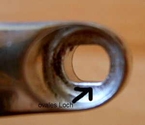

Umwerfer ist heut angekommen und hab mal spontan versucht, ihn am Sitzrohr (erstmal einfach irgendwo, noch nicht ganz an der richtigen Stelle) zu montieren.
Schellendurchmesser ist wie erwartet zu klein, ABER: Wenn man etwas drückt, bekommt man ihn gut ums Rohr, nur die (Original-)Schraube ist dann etwas kurz. Hab es dann mit einer längeren versucht, etwas festgezogen und an sich würde das klappen.
Zwar hat man durch den größeren Abstand der Schellenklemmstücke (also da, wo man die Schraube durchsteckt und auf der anderen Seite ins Gewinde dreht, ich hoffe, ihr wisst, was ich meine :D), einen größeren Bogen, den die Schraube überwinden müsste. Da das erste Loch aber nicht rund ist, sondern seitlich ausgespart, entfällt das Problem (Campa hat anscheinend auch für die Chaoten mitgedacht :dope: ). s. Anhang.
Weiter unten am Sitzrohr habe ich außerdem noch eine ausgesparte Stelle, wo der Durchmesser etwas kleiner ist, da geht die Schelle noch besser drum.
Was mich halt noch interessieren würde, wäre, ob die Schaltqualität darunter leiden könnte. An sich schraubt man ja die Schelle nur brutaler ans Sitzrohr und an dieser sind nur ein paar Stellschrauben für die Züge.... :rolleyes:
Ich hoffe, mein Vorhaben klappt!!!

Nun ja, Pfusch ist das schon ganz ordentlich. Den Lack wirds nicht freuen, und dünnen Rohren würd ich solche Tortur auch nicht zumuten...
Was aber nicht heißt, daß es nicht evtl. dauerhaft hält und funktioniert.
Gruß mess.
