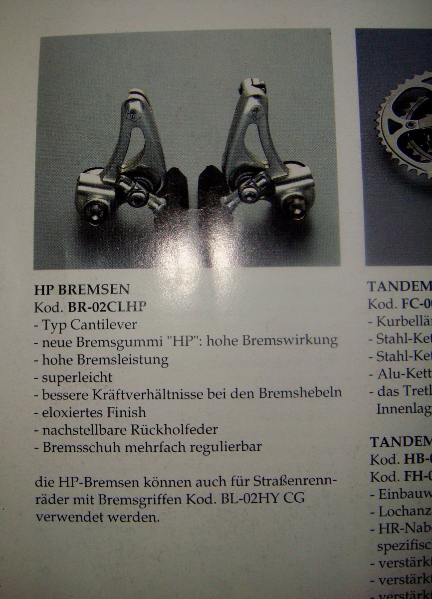

Hui, hier wirds interessant.... Ich habe noch Centaur Cantis hier, die ich wohl auch mit den Powergrade-Renn-Hebeln nutzen kann. ....mir schwebt da irgednwann mal so ein Rando-Aufbau mit Campa MTB Teilen vor - nur halt gerne ohne Flatbar.
Auf meine Anfrage:
Ich bin auch der Suche nach den unten erwähnten Canti-tauglichen Rennbremshebeln mit der Teilenummer: BL-02HY CG. Auch eine Abbildung/Beschreibung wären hilfreich. In den Katalogen und im Netz finde ich nix. Danke!
Erhielt ich die Antwort, dass ich einfach die Powergrade-Hebel der CdA nutzen kann:
Die dazugehörigen Bremshebel BL-02HY CG findest Du im Katalog 1992 ( nicht in dem Flyer für 15 € den Du mir geschickt hast )
unter additional Items.
Ist eine besonders abgestimmte Hebelform für Record OR, Icarus und Centauer.
Du kannst sie aber auch mit den alten Powergrade fahren aus 1991 siehe Katalog 1/91 Seite 12.
Da gibts diese Cantis auch additional für die CdA Tandemgruppe ( die serienmäßig mit CdA Deltas geliefert wird )
in Verbindung mit eben diesen CdA Powergrade Hebeln. ( mit Foto Dokument. )
Jetzt lese ich hier, dass der PowerGrade Mechanismus nur in Verbindung mit der zentralen Delta-Schraube funzt.

Nun gibt es die mittige "Delta-Einstellschraube" ja bei den Cantis nicht - soweit ich weiß auch keine weitere Einstellmöglichkeit (ausser man verschiebt die Bremsbeläge). Taugt dann der Power Grade Hebel trotzdem (theoretisch) um die Cantis sicher nutzen und einstellen zu können?
Und: sind die vom work-s benannten "abgestimmten" Hebel für Record OR, Icarus und Centauer nochmal anders gestaltet?
achso: falls jemand einen kratzerfreien Power-Grade Bremshebel mit ovalem Loch abzugeben hätte, gerne auch nur der Hebel selbst - mein Zahnarztrad würde sich sehr freuen.
...würden denn auch "normale" Rennhebel (Chorus o.ä.) fnktionieren? Also muss oder darf es ein Powergrade Hebel sein?
Das kann ich Dir nicht sagen da ich die Hebelverhältnisse der Centaur Cantis nicht kenne.
Wahrscheinlich passen auch andre Hebelchen aber mit den Power-Grade kannst Du den Unterschied zwischen den MTB Hebel und den Rennhebel ausgleichen.
