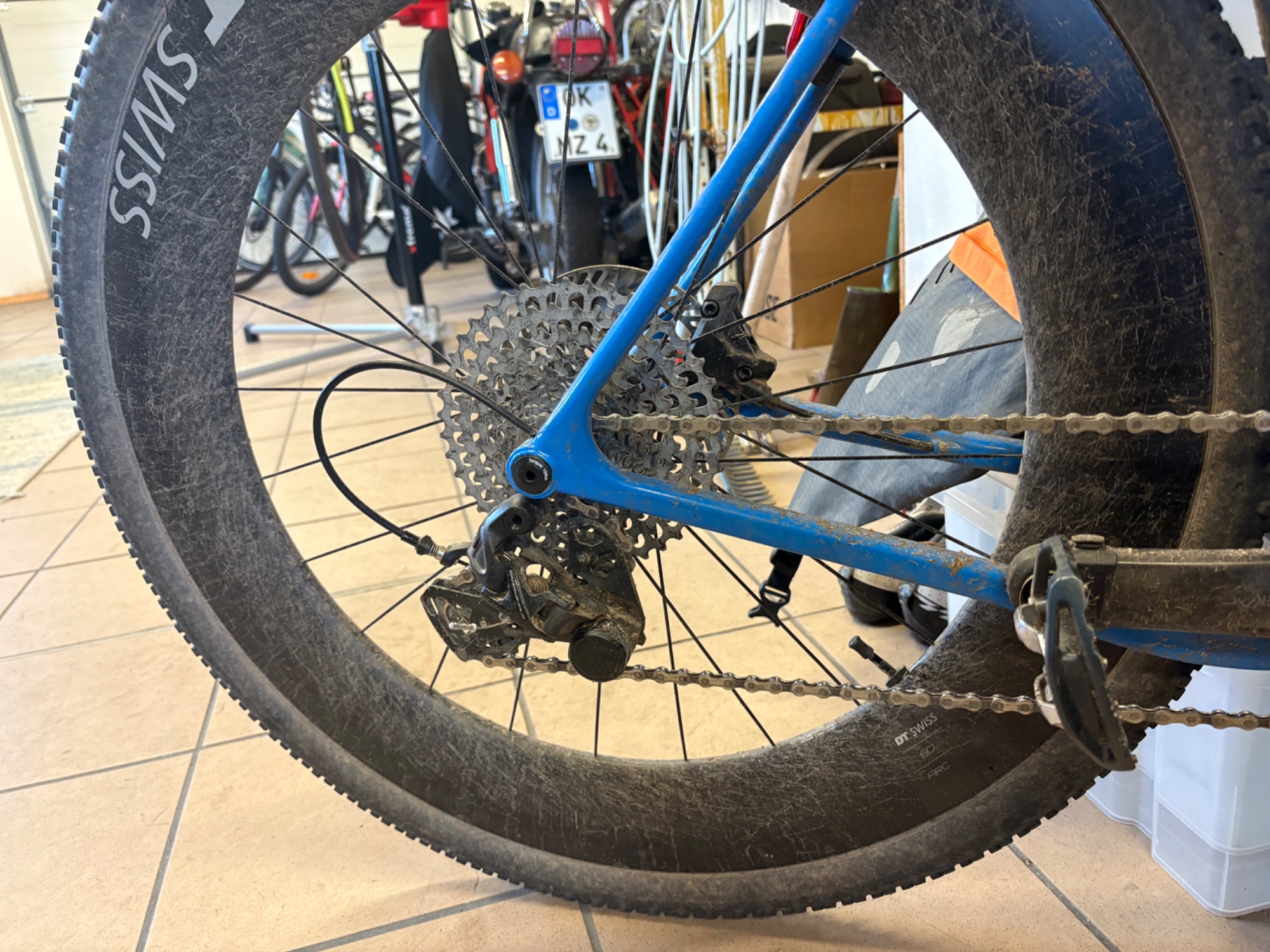

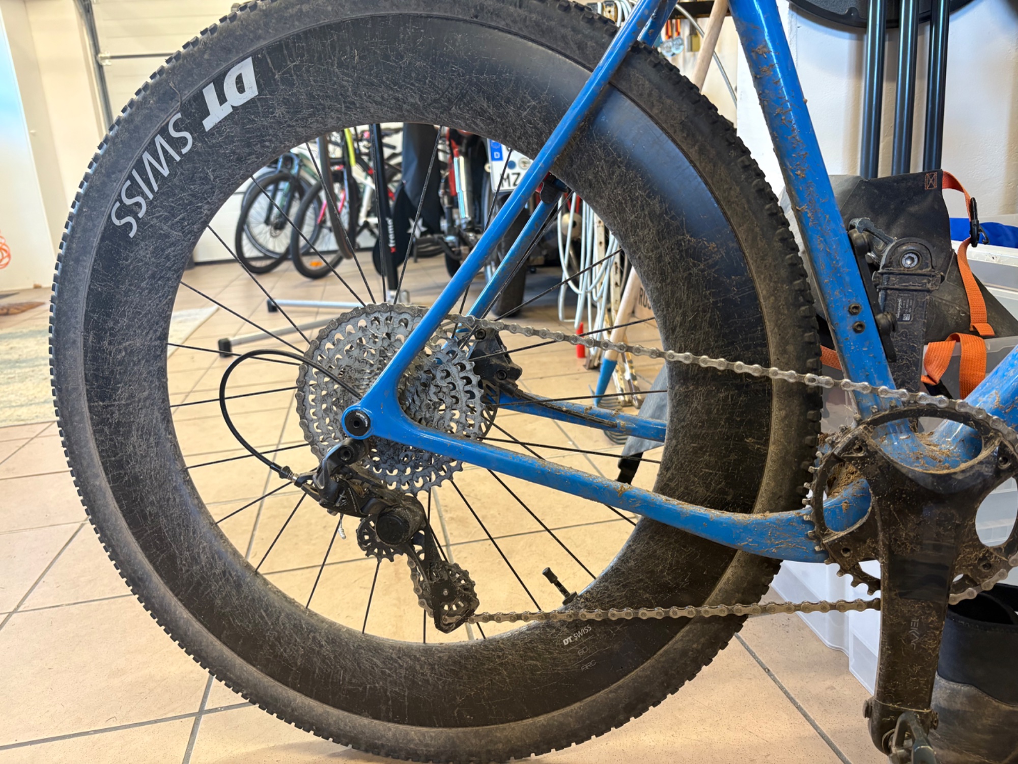

Fahre die Ekar Gruppe schon über 10.000km am Gravel, das ganze Jahr, auch bei Schnee und Matsch.
Lager sind noch immer gut und drehen unauffällig. Werden auch immer mit einer schönen Fettpackung eingebaut.
