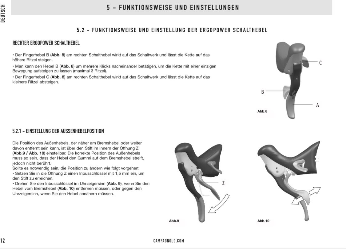

Was etwas nervt an der Ekar, ist der klapperige Qualitätseindruck des Schalthebels am ansonsten soliden rechten Ergopower. Der verhängt sich auch gerne hinter dem Bremshebel und geht nicht ganz in die Nullstellung, was dann den nächsten Schaltvorgang blockiert. Gerade beim Schlechtweg-Rad passiert das häufig.
Lässt sich der Anschlag des Schalthebels nicht evtl einstellen?- also wie an den (mir bekannten 11-fach Ergos. Dort allerdings mittels eines ultraverstecken Schräubchens.
So dass letztendlich das Schaltpaddel mehr ‚Freigang‘ hat.
Danke!
Die technische Beschreibung, die C Deutschland auf der Webseite anbietet, schweigt sich darüber aus, aber ich habe das hier gefunden: wahrlich gut versteckt, das Schräubchen!
Danke!
Perfekte Recherche - 👍✌🏻🙂
Dann könnte ein Ärgernis damit hoffentlich beseitigt werden — berichte doch mal.
