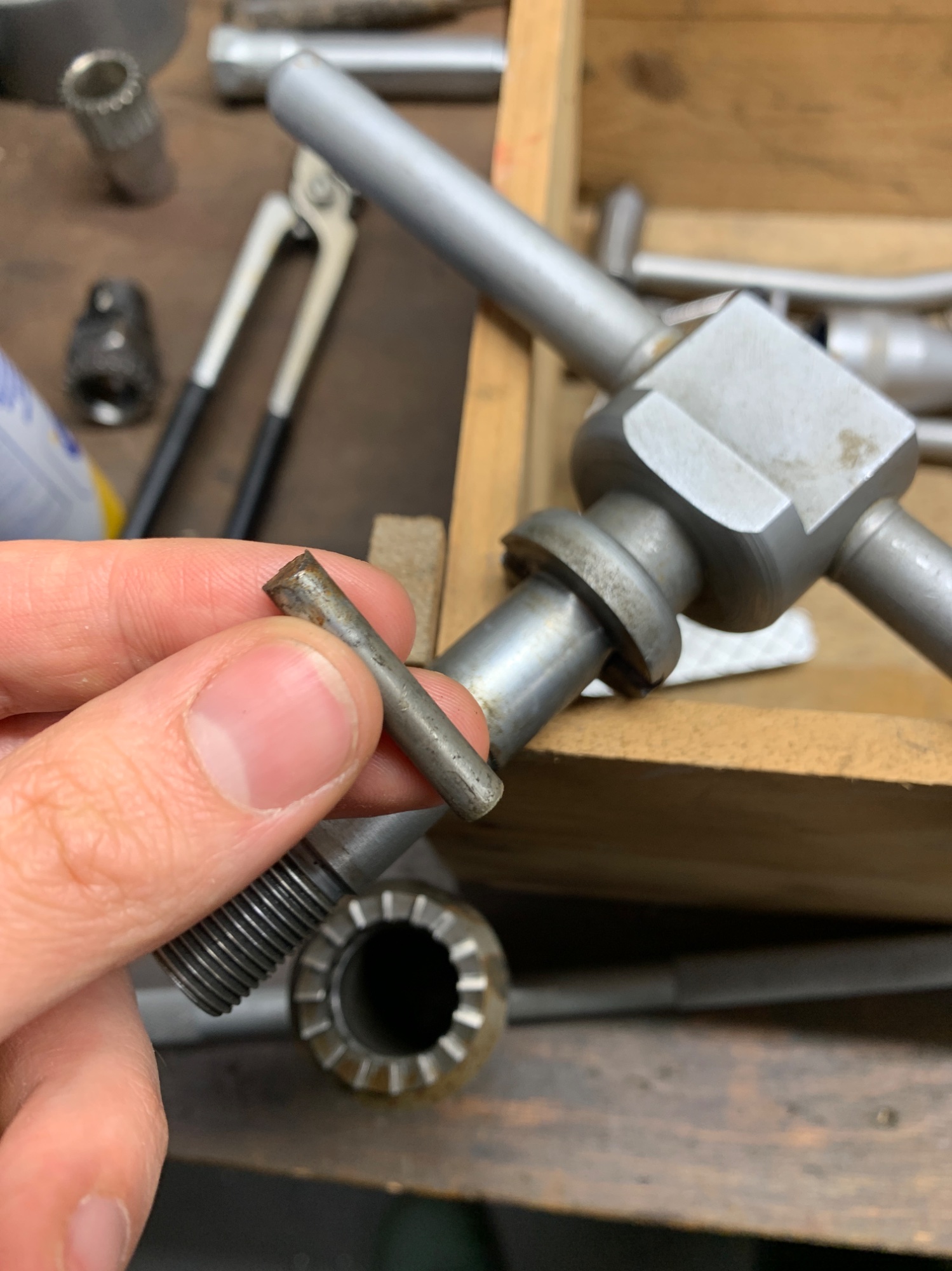

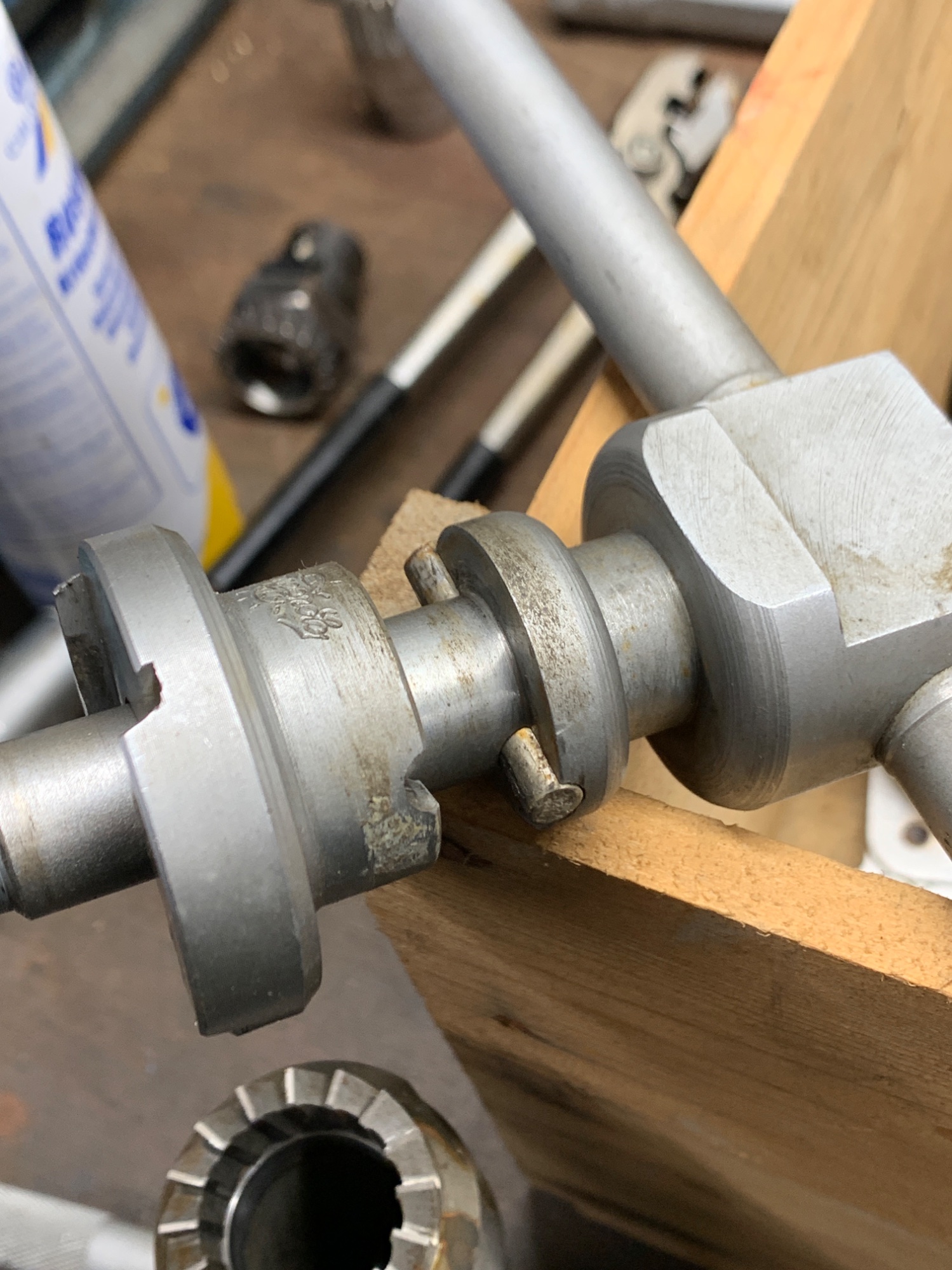

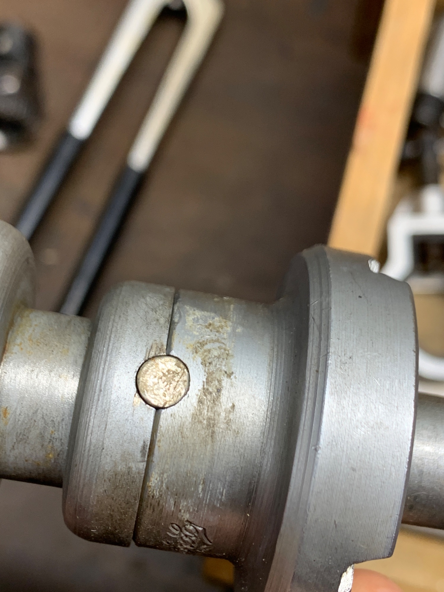

Hallo zusammen, eine Frage bitte; Ich habe hier das Werkzeug von Campa zum Lösen der rechte Lagerschale. Jetzt habe ich das Problem, dass dieser Passstift lose ist:
Der gehört hier rein:
Wie genau ist das Ding da eigentlich befestigt? Lose wird ja wohl kaum die ursprüngliche Idee gewesen sein oder? Ich freue mich über etwaige Hinweise.
Viele Grüße

Ich denke, doch (das mit dem "lose").
Viele Grüße
Ich Bauer würde ihn mittig ankörnen, dass das Material ne schöne Welle schlägt und dann wieder reinprügeln... oder Sekundenkleber satt
Man kann auch hier leider nicht erkennen, ob (und wenn ja wie) der Rundstift in irgendeiner Form an Ort und Stelle gehalten wird.
Sieht man bei Dir in den halbrunden Vertiefungen der beiden Werkzeugteile irgendwelche "Spuren" (einer ehemaligen Befestigung)?
