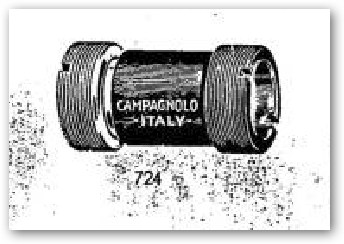

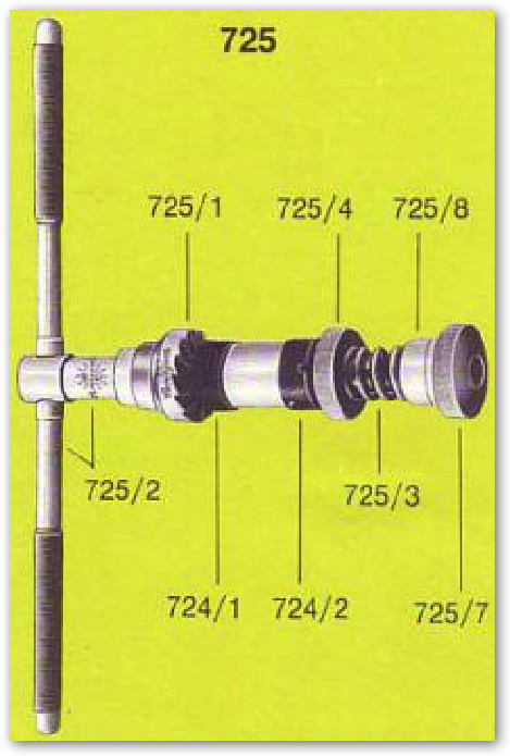

Ich habe da mal eine Frage zu einem Tool aus dem Allerheiligsten,
ist die Nr. 724 ein Teil oder kann das getrennt werden?

# 724 sind die Führungsbuchsen für das Planfräswerkzeug, können von diesem getrennt werden. Besteht aus 2 Hälften, linke und rechte Seite. Auch diese können voneinander getrennt werden.
Von der Vorgehensweise her werden die Buchsen zunächt so wie einzeln abgebildet - also getrennt vom Werkzeug 725 - in das Tretlagergehäuse eingeschraubt (mit Hilfe der Schlüssel # 730)
Dann wird die Welle des Planfräsers durchgesteckt, die Fräse unter Federspannung gegen die Tretlagergehäuseöffnung fixiert. Die Buchsen stellen sicher, dass man das Lagergehäuse exakt plan in Relation zum eingeschnittenen Gewinde fräst.
Man braucht halt auch diese Buchse, wenn man seinen Kasten konsequent um eine Gewindedimension erweitern will. Kann mir schon vorstellen, dass der eine oder andere so hoch bietet damit das erledigt ist. Denke diese Buchsen tauchen nicht so häufig einzeln auf.

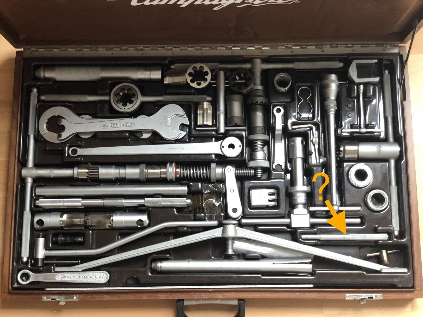

Das ist mein privater #3380. Habe ich mit 14 Jahren zum Geburtstag bekommen. Diese Version hat keinen Platz für eine Fettdose.
Ich habe auch die Version (ohne Fettdose) vor Jahren neu und praktisch unbenutzt gefunden. Bei meinem ist dort auch nur die längliche Aussparung, aber leer. Was für ein Teil ist das bei Dir an der Stelle? Habe ich auch noch in keinem Katalog gefunden.
